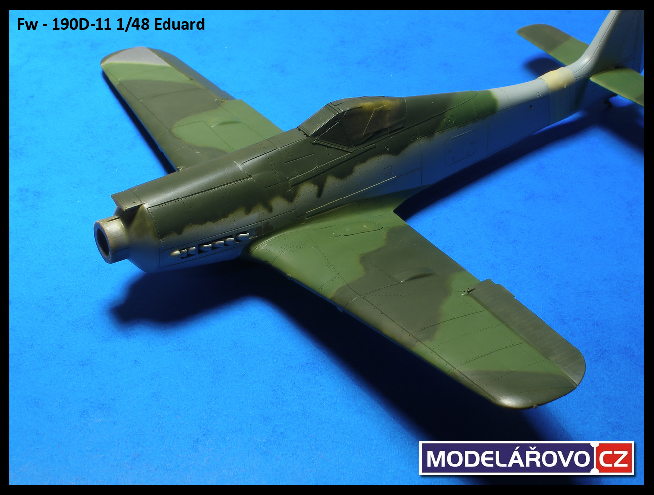

Barvy na F-8 nedorazily tak si hraju s D-11
Teda, hraju. Barva se loupe (už vím čím to) a při nástřiku tmavší zelené se začal hroutit kompresor. Barvu jsem snad tlačil z pistole i očima.
Takže to vypadá jak to vypadá, zítřek bude ve znamení oprav.
Jinak je to model který mi půlroku ležel v šupleti, stikrát jsem jej chtěl vyhodit ale vždycky jsem si to rozmyslel. Můj první Eduard.-))
Tak jsem jej teď vzal, opravil jsem ty echt mizerný věci a rozhodl se z toho udělat takovej modýlek na potrénování kamufláží.
A jinak sorry za offtopic.
PS: znalcům se omlouvám za mé przění německé kamufláže.-)

Takže, dneska jsem zjistil že opravdu neumím modelařit.-))
Nevím kde je chyba, ale je to hrůza.. furt se mi nedaří naředit barvy tak aby byly ok.
Pokud jsem chtěl tohle jako kus na odzkoušení jak mi to nejde tak se totálně povedlo.-))
Stav na fotce už nebudu opravovat, jen sloupnuté kousky. A až to všechno zaschne pořádně tak to přeleštím a uvidím co se z toho dá ještě udělat.
Každopádně, mám blbý zvyk dokončit vše co se jen trošku dá takže ti tohle bude chvíli ve vitrínce. Než se mi to podaří lépe.-)

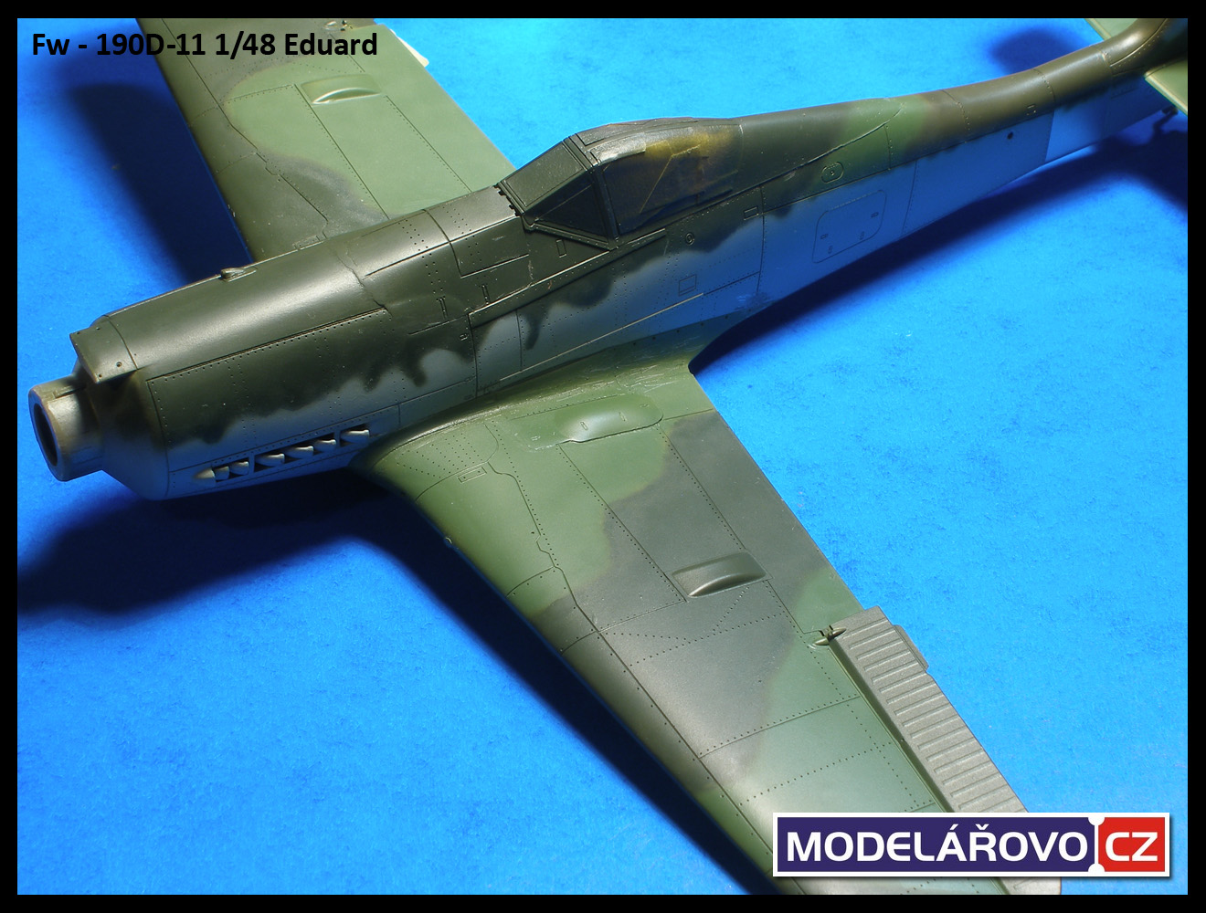

Včerejší stav. Pro srovnání.
A o opravě
A o opravě

jsem asi slepej,,ale kde se ti loupe barva?? vidim nejake skrabance na trupu, vidim skrabance nebo neco hrubeho u prechodu kridlo trup,vidim spatne zatmelenej prechod krytu kulometu a trupu nahore, ale loupajici se barvu?? hele, vsechny barvy Gunze H, C, Tamiya akryl a enamel redim 1:3 tmave odstiny a svetle tak 1:1,5 max 1:2 , Tamiye muzu klidne vice naredit a preredit a udelaji svelej povrvh take..takze...zkus toto....delam to Kubrta funguje to..., kdyz tak zakrouzkuj....a co se tyka rozptylu barvy okolo, tak budto blbne kompresot tvuj, nebo tam mas moc velkem tlak ci jak rikas,,malo naredenou barvu...dle meho... ale pouzivam vsude original chemii, zadne nahrazky redidel :( to si pis ze to dokoncis...o:))

Z téhle strany je sloupnutá barva u odtokovky a trupu, nad tou špicí. Je to stříbrné ppo tím, tak to vypadá jako odřeniny které jsem zkoušel dělat jinde po trupu.
Sice jsou stříbrné ale ten lesk se ztratí po laku a tak.
davidek007 píše: hele, vsechny barvy Gunze H, C, Tamiya akryl a enamel redim 1:3 tmave odstiny a svetle tak 1:1,5 max 1:2 , Tamiye muzu klidne vice naredit a preredit a udelaji svelej povrvh take..takze...zkus toto....delam to Kubrta funguje to..., kdyz tak zakrouzkuj....a co se tyka rozptylu barvy okolo, tak budto blbne kompresot tvuj, nebo tam mas moc velkem tlak ci jak rikas,,malo naredenou barvu...dle meho...
Ředím stejně. Nejhorší je, že u té zelené mi to prská jako by to bylo málo naředěno a stéká jako by to bylo naředěno moc... a to najednou.
A rozptyl? Trošku se to zlepšilo po té co jsem dolil olej do kompresoru. Zbytek je asi v rukách, už jsem dlouho necvičil.-))

aha..tak to jsem fakt nevidel, kde to je sloupnute, je to budto dobre nafoce a nebo a nebo je to malo patrne na fotce..o:) prebrousit a hold znova...co nadelas..
co se tyka toho prskani barvy z pistole,,tak to bude asi kompresorem, nedava stejne velky tlak a nebo je zapotrebi vyssi tlak, pokud je barva vice naredena(ja mam tlak 0,8 až 1 atmosféru jedu s nim stale, pokud barvu preredim, tak lehce zvysim, ale to malokdy)..jednou da mene, jednou vice, proto to tak prska..pokud mas naredenou barvu jak rikas,jinak nevim cim by to mohlo byt... ja jsem nemel doposavad zadnej problem co se tyka prskani, mam tento kompresor http://www.masinky.cz/produkt/7120-Komp ... /index.htm, sice bez tlakove nadrze, ale mam ho treti rok a jede super, ma to regulaci, kraval uchazejici, mam to bytem takze fakt se to da vklidu v noci v pohode snest, nidko nenadava a funguje spickove, takze hold mozna bude dobre casem si poridit neco podobneho... ;)
no s tim tmeleni, hold uz nic neudelas..o:) na dalsim modelu to bude lepsi, kdyz se na to nevyflaknes o:)..... a makej na nem,,,at je to nejdrive hotovej, drzim palce... :P
