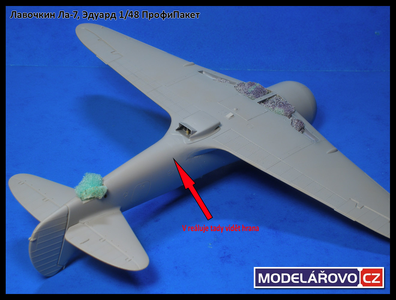

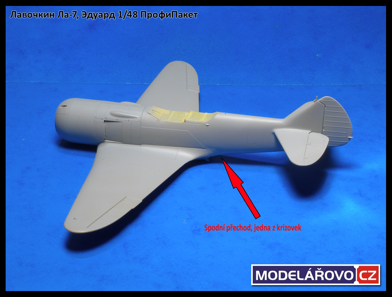

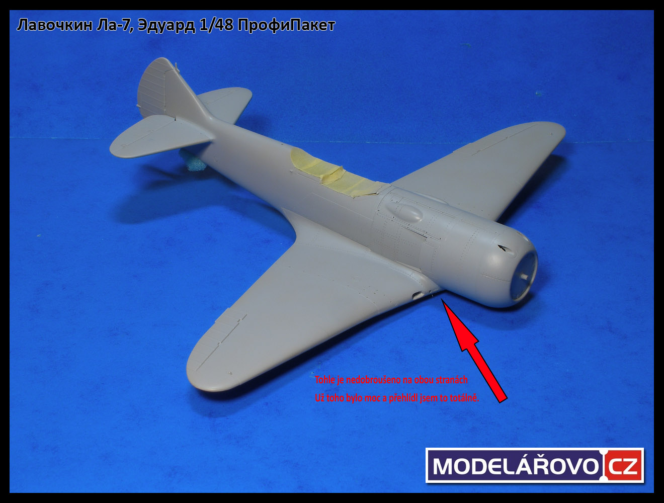

Normálně beru surf jako stvrzení toho, jak jsem to všecko krásně vybrousil a přeleštil.
Teď jsem se toho docela děsil. I když model vcelku sedí, drobných oprav je tam hodně (a hodně jsem si jich přidal sám)
Ale jsem docela spokojený. Spoj spodního centroplán vzadu s trupem mi byl jasný hned, jen jsem potreboval ukázat co všechno ještě dobrousit.
Náběžky u trupu.. v tom různém broušení jsem je úplně přehlídnul!! takže dočistit.
Pak pár drobností, to je v pohodě.
Nýtky jako vždy nic moc u mně, ale pokud je nebudu dělat, tak se to nenaučím, že?

to Moloko: přesně tak, souhlásím s tebou,,nejde o to, jak dlouho se to vleče, ale zad tě to baví a máš radost,,,od toho to přeci je..o:) já stále preferuji me 262..o:)
to Patrik: no je vidět chlape, že čím dál se zlepšuješ a chyby? ty jsou přeci do toho, aby jsi byl ještě lepší a poučil si se z nich a nadále je nedělal..o:) jedeš dobře,,takže žádné zavírání do šuplíku,,jasný..o:))

a tomto vies?ja len,ze uz ked budes tmelit ine veci aby si nezabudol. Pozeram,ze Moloko ta nejak predbehol-to mas za to,ze si sa zdrziaval so sachtami = vtipkujem :lol:
Re: La-7 1/48 Eduard Pojišťovák/Moloko
Ukazuješ v jedné šipce na mnou pracně udělanou rýhu která tam má být.-)
To že je hnusná už mi je jedno.-)
dvě plechové šablony jsem dělal a třikrát tmelil.-((
Nemám ten spoj rád.
U těch křidélek je špatně dočištěná hrana, to je taky věc kterou mám v plánu opravit, vylezla potvora až po surfu.

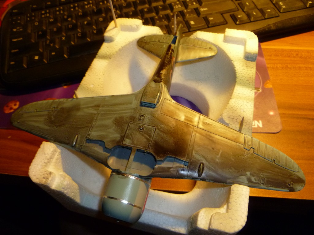

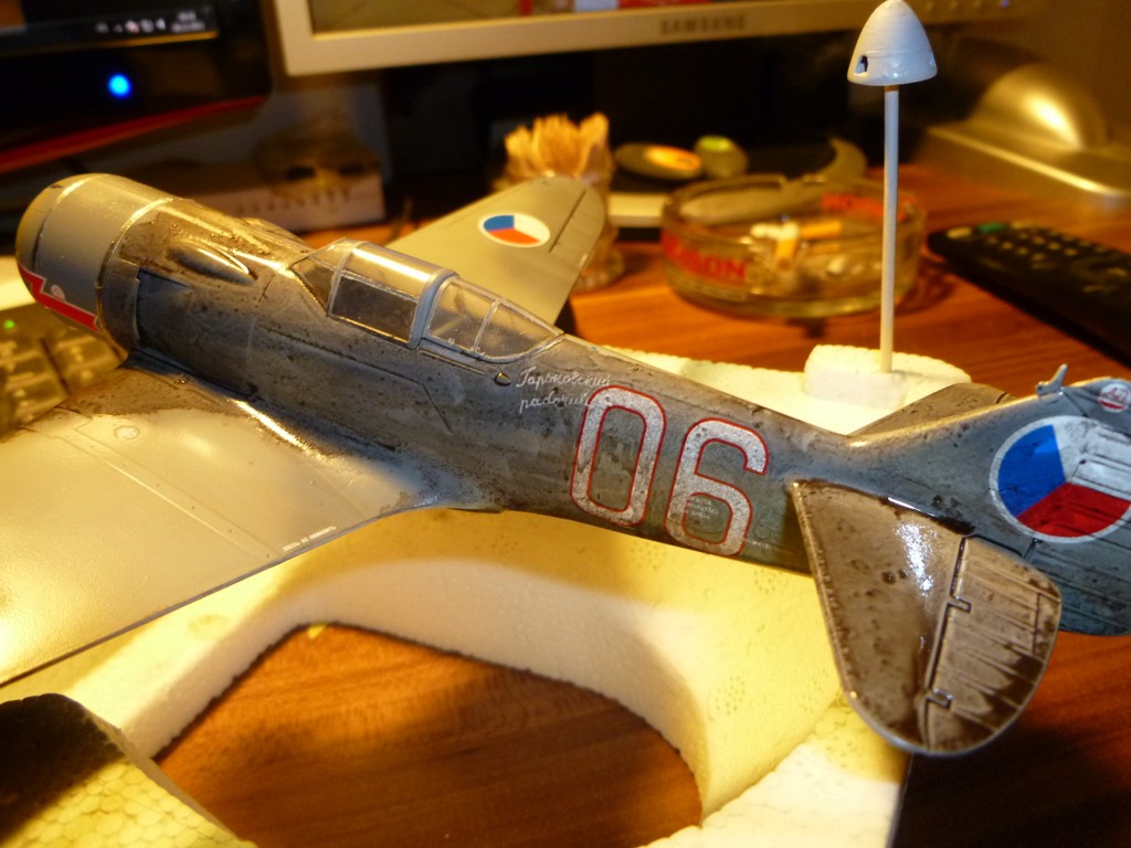

Chtěl bych říci dobojováno, ale ještě to bude chtít jeden den, či dva :-)
Kola a vrtulový kužel....s ním si nevím rady....
Byla to bitva, ale výsledkem je éro, které jsem postavil dle zadaného limitu.
Poprvé jsem okusil tekutý wash Mig.
