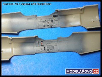

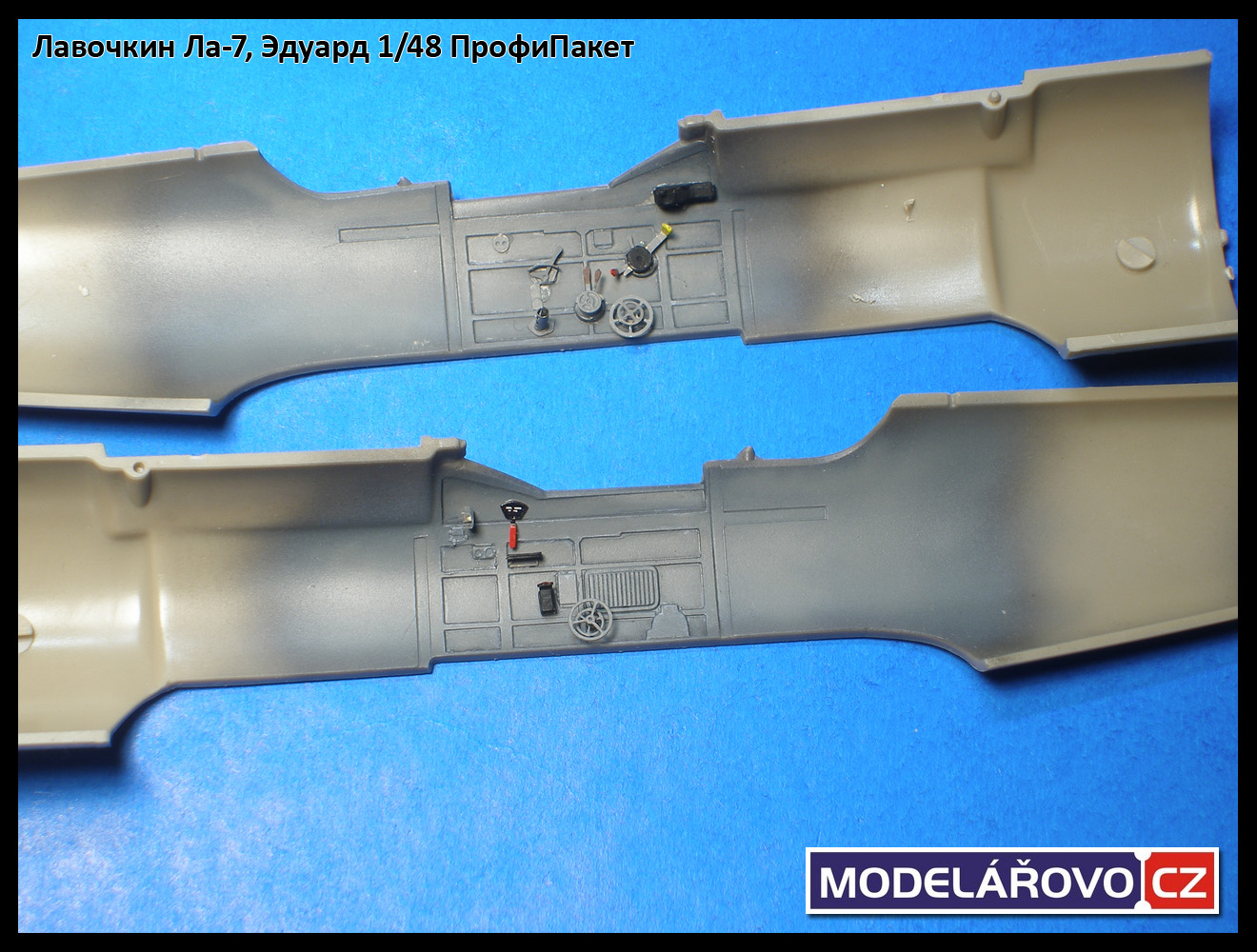

Lepty masakr. Vůbec mi nešly. To bude ještě modelů než budou vypadat. Zlatý edí vikendovky))
Foto před zavřením:
Důvod proč kupouju weekendovky normálně.
Celý vnitřek lze namontovat po zavření polovin, tak jsem toho využil a trup zavřel. Ať může lepidlo prosychat.
Ale moc se mi nelíbí SOP, asi ji říznu a stenčím hranu.

Já naštěstí lepty nekupuju a i když jsou v modelu, tak je stejně nepoužiju. Stejně tu kabinu mám zavřenou. Maximálně pásy a třebas mřížku do chladiče, když to je v modelu. ;)
Jinak ten kokpit vypadá luxusně, už si pokročil opět o kousek dál.

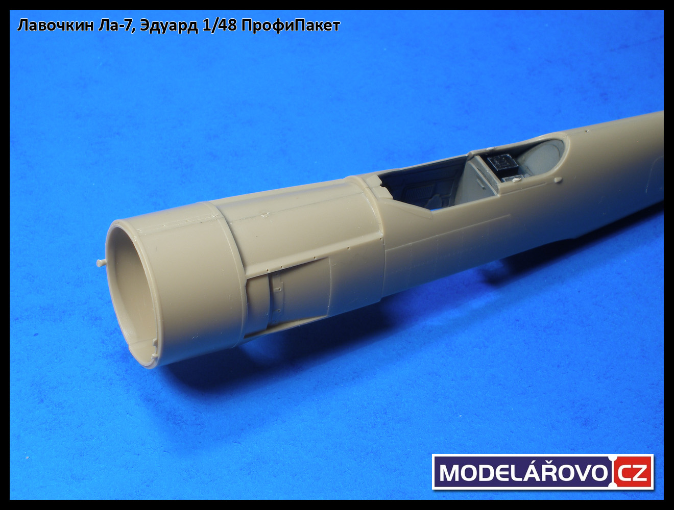

Zavřel jsem trup. Na to, co chci dělat je potřeba aby byl trošku pevný, ty díly samy o sobě byly jao živé.-)
Takže extra thin a může to klidně tejden schnout.
Výhoda je, že všechno se dá nacpat do trupu spodem, takže jsem jen udělal přepážky a se sedačkou si můžu hrát klidně další dva dny.-))
Kontaktní foto:

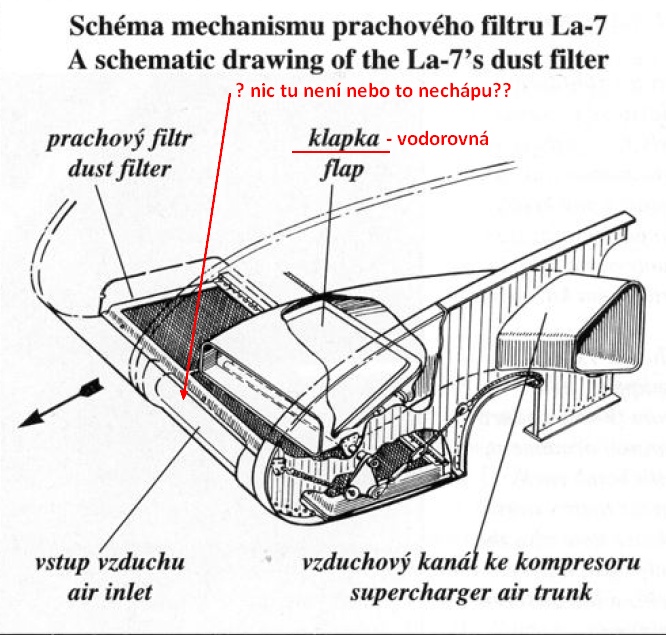

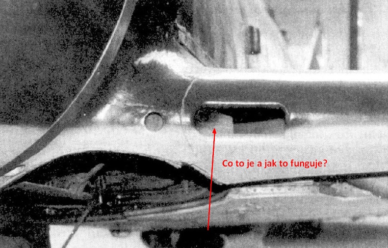

Včera mne Moloko vychecoval svýma úvahama o vstupech vzduchu v křídlech.
Nemá někdo lepší fotky?
Foto. Vypadá to na svislou klapku
Kterou ale na nákresu nevidím.

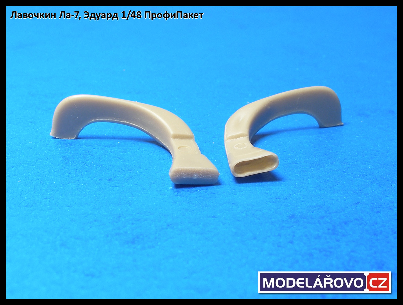

A tohle je moje práce včera od 00:30 do 1:30:-)) jen skalpel a malý vrtáček. Zahlazeno lepidlem, až zaschne bude se dobrušovat.
Původní a vydlabaný dílek. Velikost tak 7mm na délku
