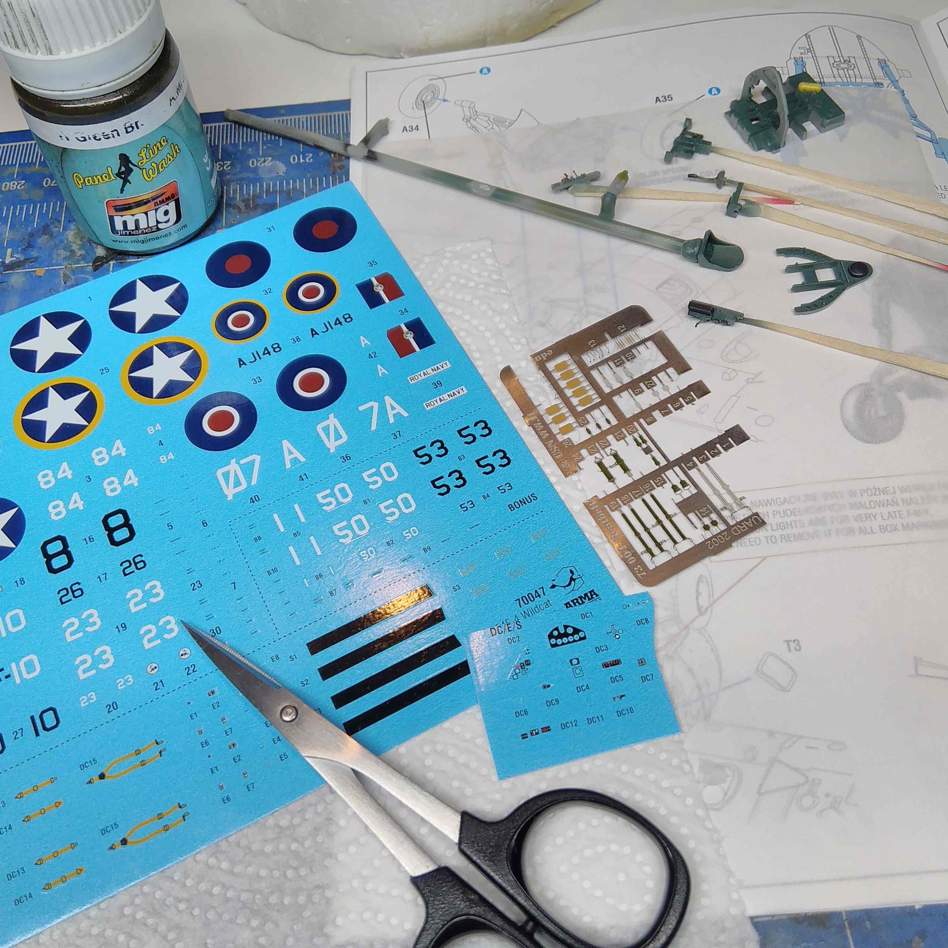

Včerejší seance nezačala špatně, spíše naopak...doslova idylicky :) Nachystal jsem si dekály, pásy, a těšil se jak interiér prokoukne. Dekály jsou dobrý, dobře reagují na Gunze vodičky a pomocí ušátka se mi podařilo všechny dekály umístit kam patří a hezky okopírovaly výstupky atd. Tu středovou část palubky si podmalujte černě, nebudete mít zelené budíky jako já :? No naštěstí v dekálech jsou dvě sady, takže to opravím, ale příště bych možná měl použít mozek. Potud všechno ok, ale pak nastal obrat :-D

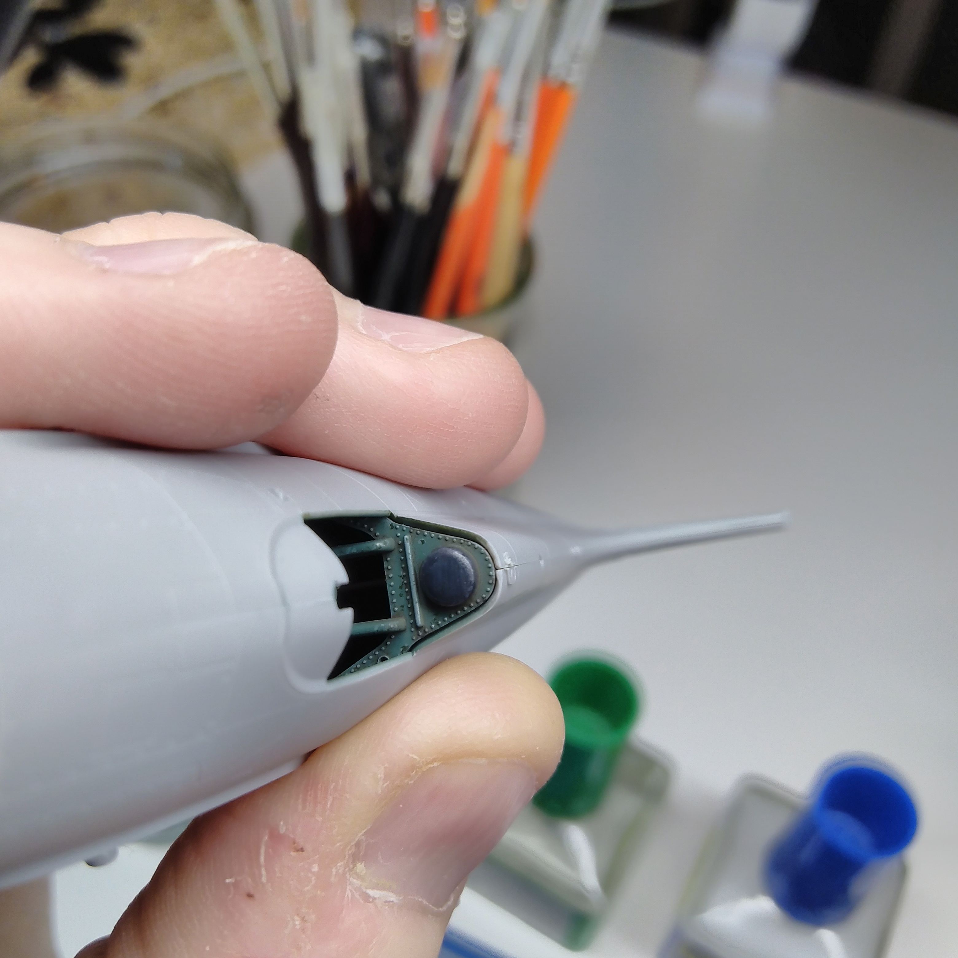

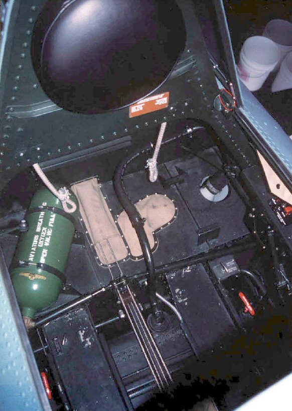

Nasucho jsem si vložil interiér do trupu a zkusil jak sedí zadní přepážka s trupem. Nic moc jak vidíte. To mě přimělo začít hledat jak to vlastně vypadalo v reálu. Rozvířil jsem i debatu s kolegy na Whats up, abych se dobral nějakého výsledku. Nepodařilo se mi najít žádnou pěknou fotku na tuhle partii i F4F-4. Jenom FM-1/2 a tam to vypadá na dodatečnou pancéřovou desku, pokud to není nějaká pozdější úprava, protže u FM jsem koukal jen na Warbirdy a muzejní kousky. Stejně tak si nejsem jistej uchycením pásů u čtverky. Nebyly chycené za tu hrazdu co je pod hlavovou opěrkou? Opět jsem nenašel na netu odpověď. :( Pokud někdo máte fotky na přepážku a uchycení pásů, sem s nimi!

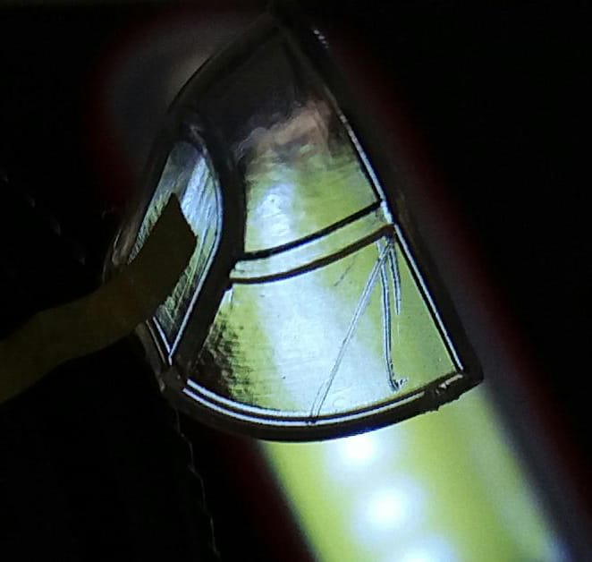

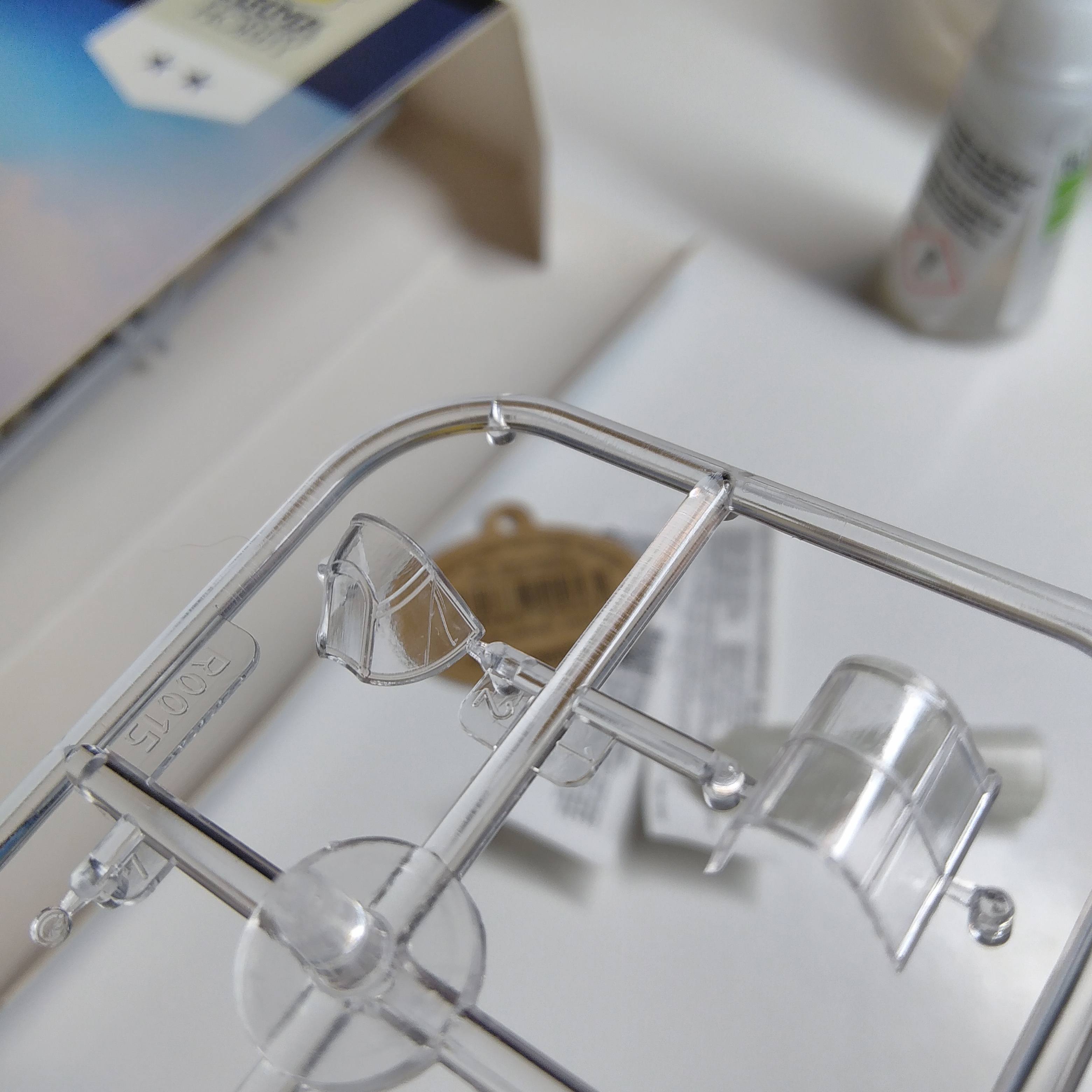

No a na závěr menší nasrání z kvality čirých dílů a především čelního štítku. Při bližším pohledu je vidět, že si soudruzi v PLR nedali příliš práce s leštěním a řádkování, sice nepatrné ale i tak, jde vidět. Ale to bych asi ještě přežil, ale kaz na čelním štítku mi pokazil večer ještě víc než už byl.
Děkuji kolegovi Koktavému za spektrální analýzu, viz. druhé foto :lol: Mám to tam já, mám to tam David, nejspíš to asi bude u více kabinek. V krabici s FM-2 to prý není, hlásil Patrik.
Naštěstí mi to příjde jako vystouplé nad povrch a půjde to snad dobře obrousit a vyleštit. Ale je to zbytečná práce, že?
Re: F4F-4 1/72 Arma.Hobby
Buď v klidu, Davo, já to tam mám taky. :grin: A na FM-2 to fakt není.

Teda to jste mě vystrašili s tou kabinkou, tak jsem hned (jsa na HO) odběhl to zkontrolovat a ku..a fakt! Taky to tam mám. :(

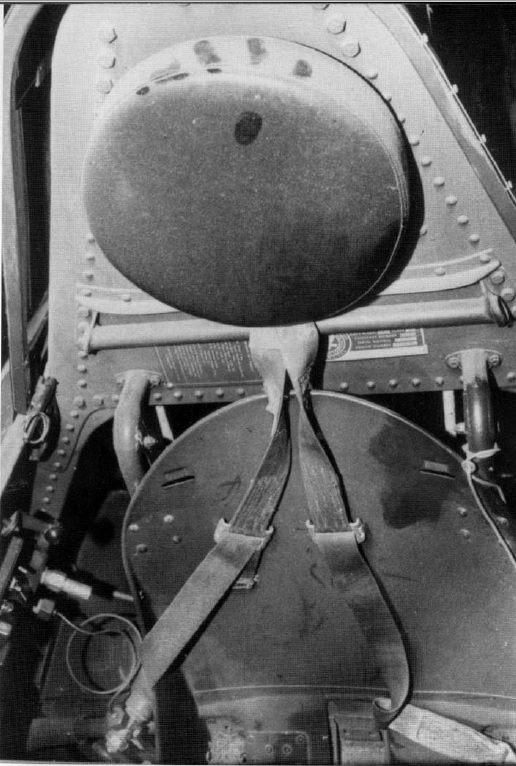

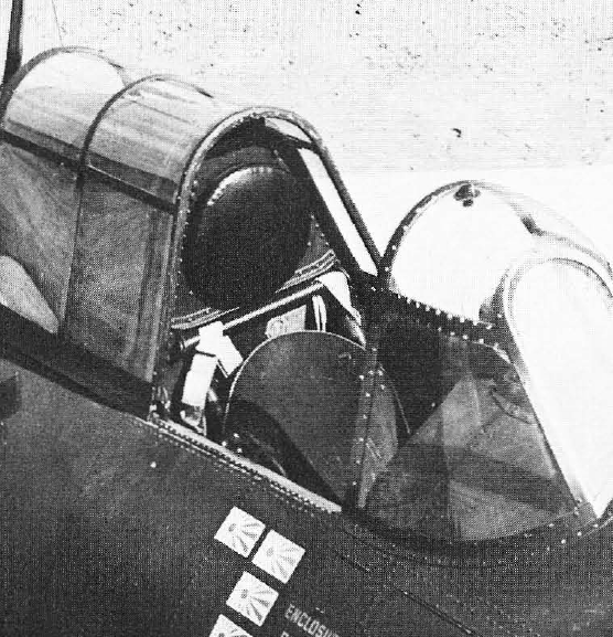

Jak jsi správně vydedukoval, pásy byly protažené skrz hrazdičku za sedadlem. Ještě přemýšlím, jestli na svém modelu tu hrazdičku skutečně vytvořím, ale spíš jenom pásy nějak vhodně narafičím.
Toto je prý F4F-4:
Toto je F4F-3, hrazda chybí, ale snad je jen odstaněná? :
A toto by měl být FM-2:
Toto nevím, ale zas je to dobové:

Z lícování zadní přepážky do trupu mám taky obavy.
Při začištování jsem si vůbec nebyl jistý, co je na přepážce otřep a co má na dílu zůstat. Za záhlavníkem přepážka končila hodně tenkou hranou, která se trochu strhávala, tak nevím. Možná tam měla zůstat, aby správně zakryla spáru.

Ano byl tam v tom horním obloučku otřep, podle mě měl jít pryč. Bude se to muset přetmelit a opatrně vybrousit. Trochu oser, ale co se dá dělat. Na FM-2 je to kupodivu lépe lícující.

Já teda mezru mezi přepážkou a trupem vidím i na těch skutečných fotkách. :-D

ujík píše: 04 led 2022, 11:31 Já teda mezru mezi přepážkou a trupem vidím i na těch skutečných fotkách. :-D
Já zas moc ne, kromě první fotky, kde to může být stín překrytu.
