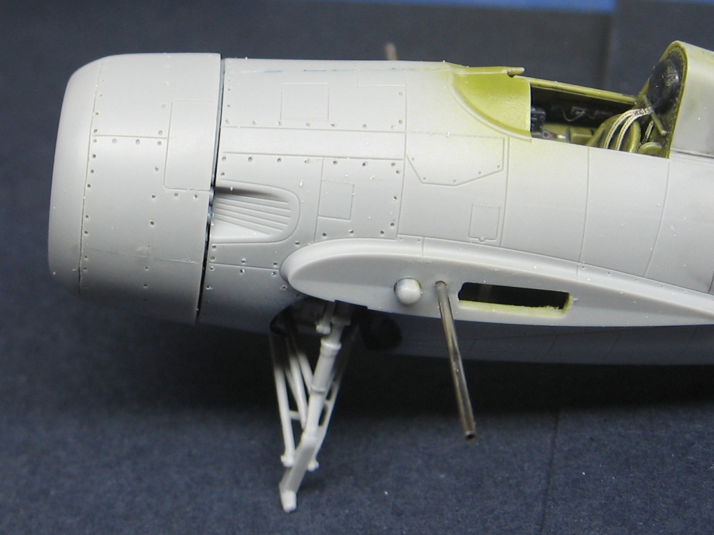

Akorát musím vyřešit nějak tohle.

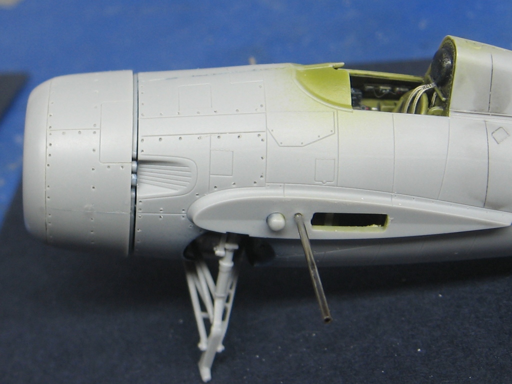

Tak stačil nakonec jeden řez a vypadá to líp.

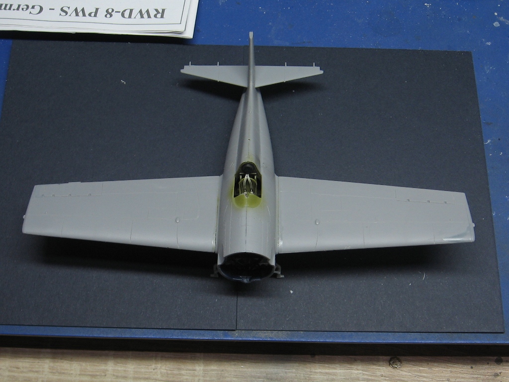

Přilepené křídlo.. vzhledem k tomu co jsem s ním předtím dělal, jsem rád, že to vypadá tak jak to vypadá. No zatím to nechám nějakou dobu pořádně proschnout.

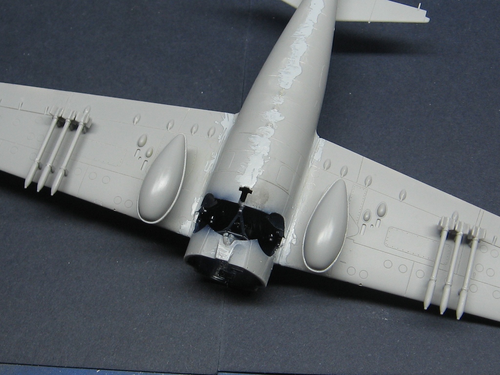

No lehké přetmelení surfacerem, a chystáni dolepovacích věcí k barvení, na fotce zkouška výzbroje a výstroje, křidélka raket by chtěla ztenčit a pokud budete dávat nádrže, je třeba pro ně také odvrtat otvory, byť návod to neuvádí.
