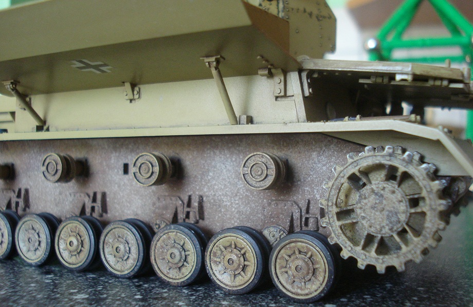

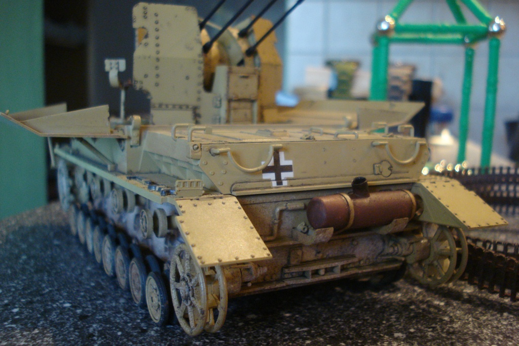

Tak ještě horní část doladit fadingem a odřeninama (věž už jsem trochu odřel) a půjdu do finále... :)
Dnes jsem si hrál s výfukem :)
Petr Mazanec
Příspěvky: 495
Bydliště: Ústí nad Labem
Re: 1/35 Flakpanzer IV Möbelwagen
Příspěvek od Petr Mazanec »
Ajo pěkný,ale ještě bych tam přidal světlejší odstín :)
