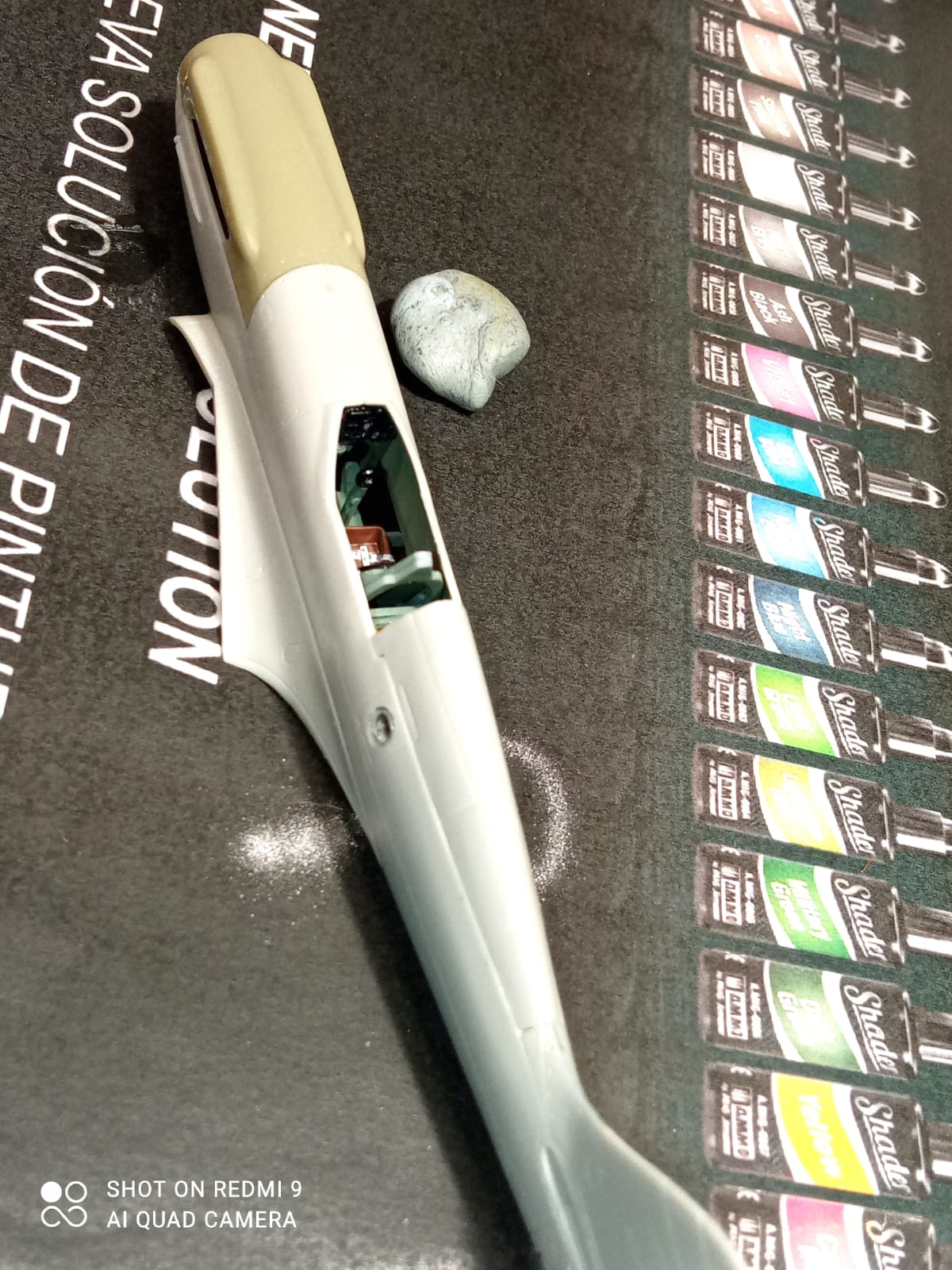

Fujimka nemám žádný koupit, tak použiju z KP.
Trup je trošku širší, ale nějak to vymyslím.
Re: Spitfire PR.XIX

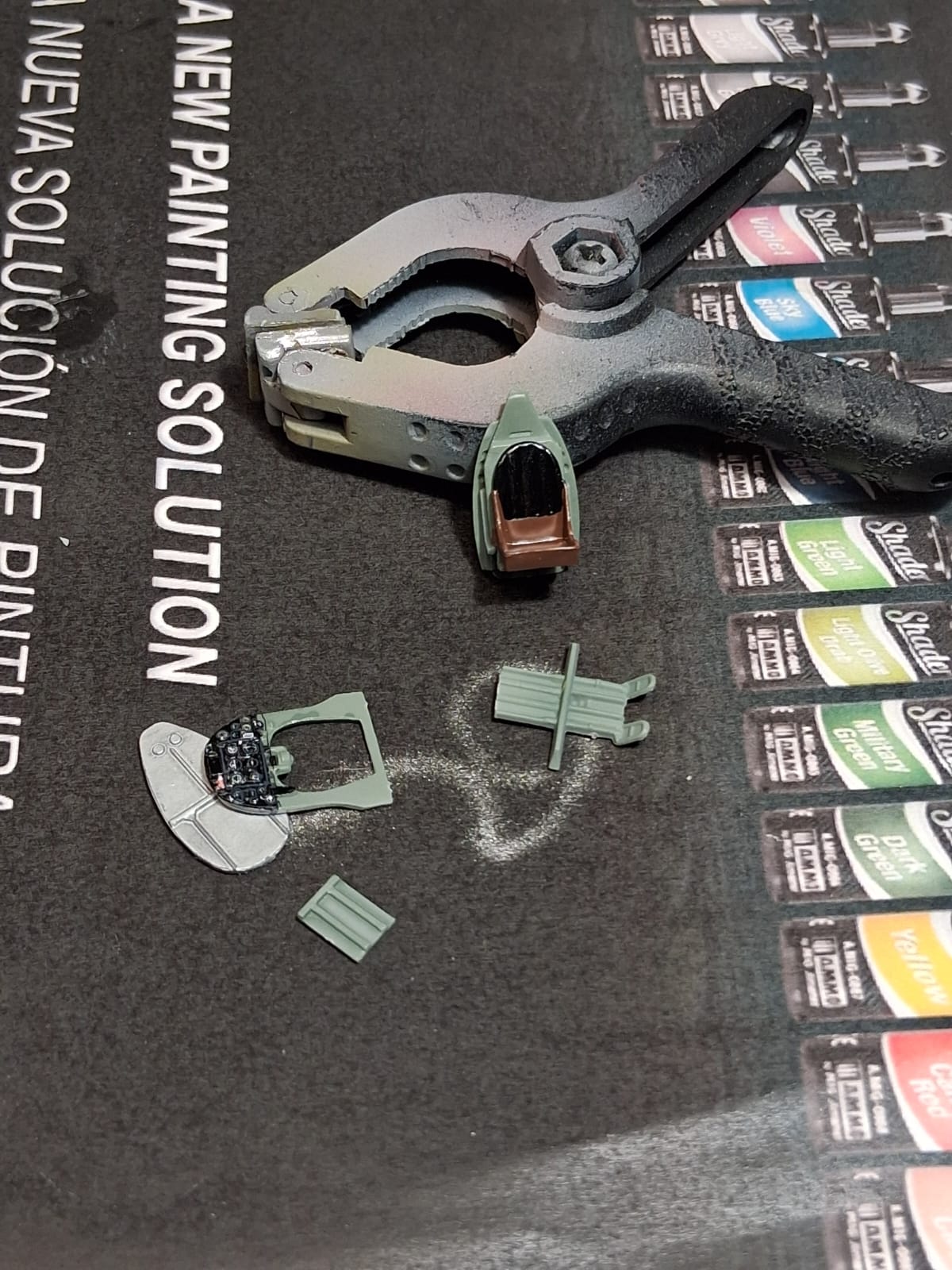

Kokpit hotov.
Na zavřenou kabinu dobrý :wink:

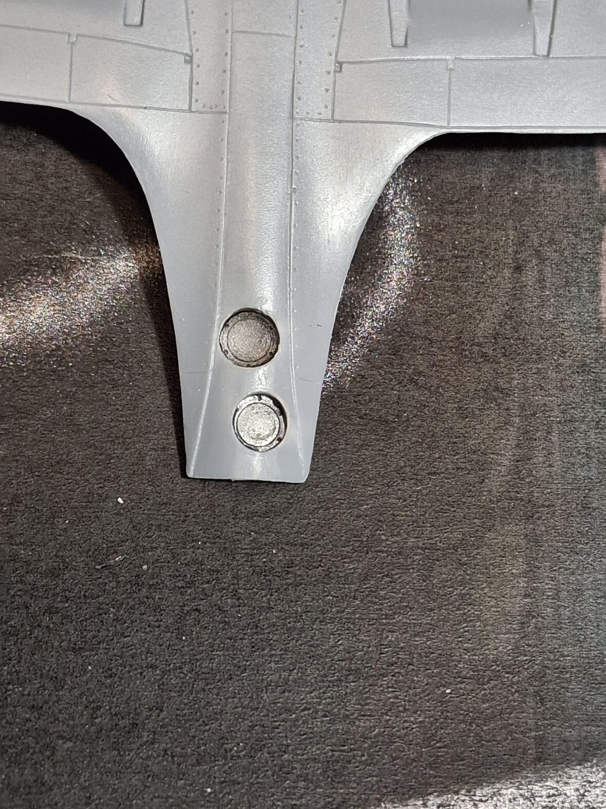

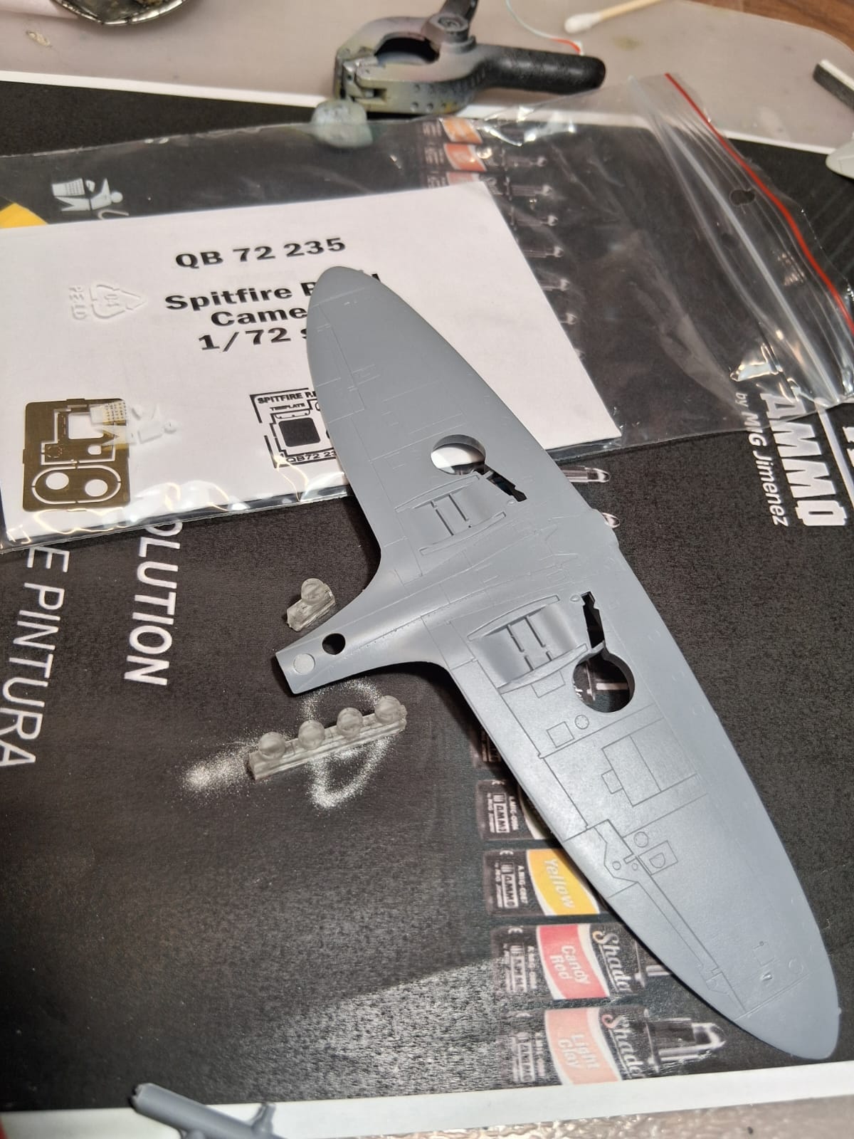

Kamery..
S úspěchem jsem využil sadu QB 72235, která obsahuje odlitky
průzorů spodních kamer, sice pro PR.XI, ale to je identické s PR.XIX.
Je tam pět kousků, takže zbude i na FR.XVIII
Mimochodem, křídlo je z PR.XI od KP :wink:

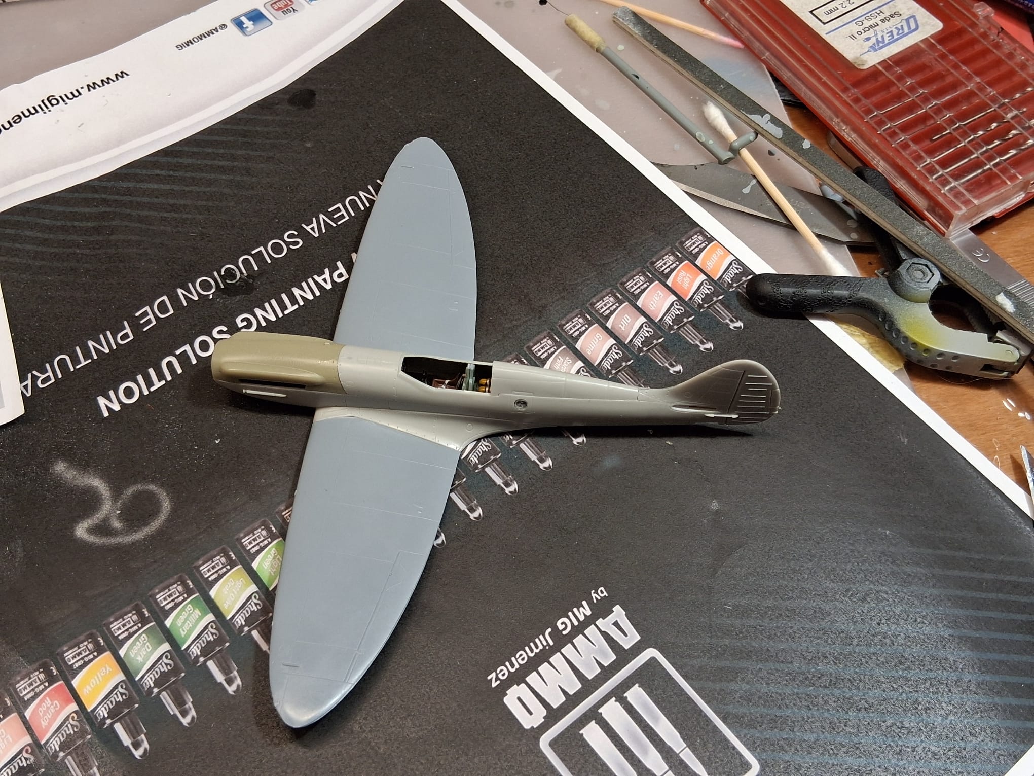

Taky úplně nezahálím

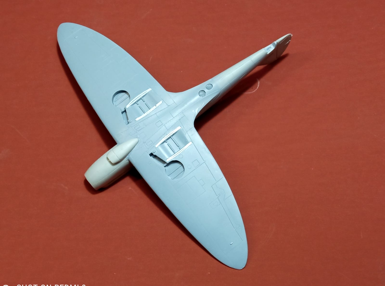

Úplně nezahálím.
Vybroušený, dorytý trup, sacák a první fáze vyvložkování chladičů
(KP má jinak vybrání v křídle než Fujimi)
