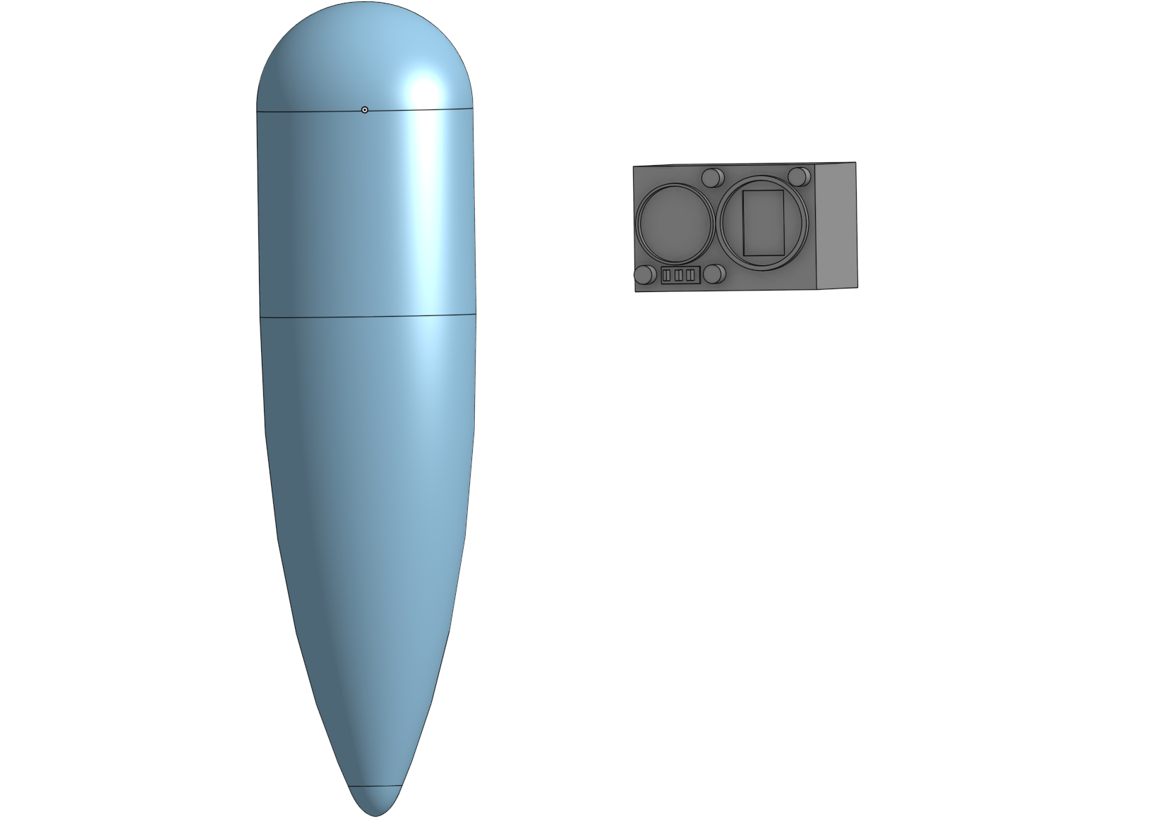

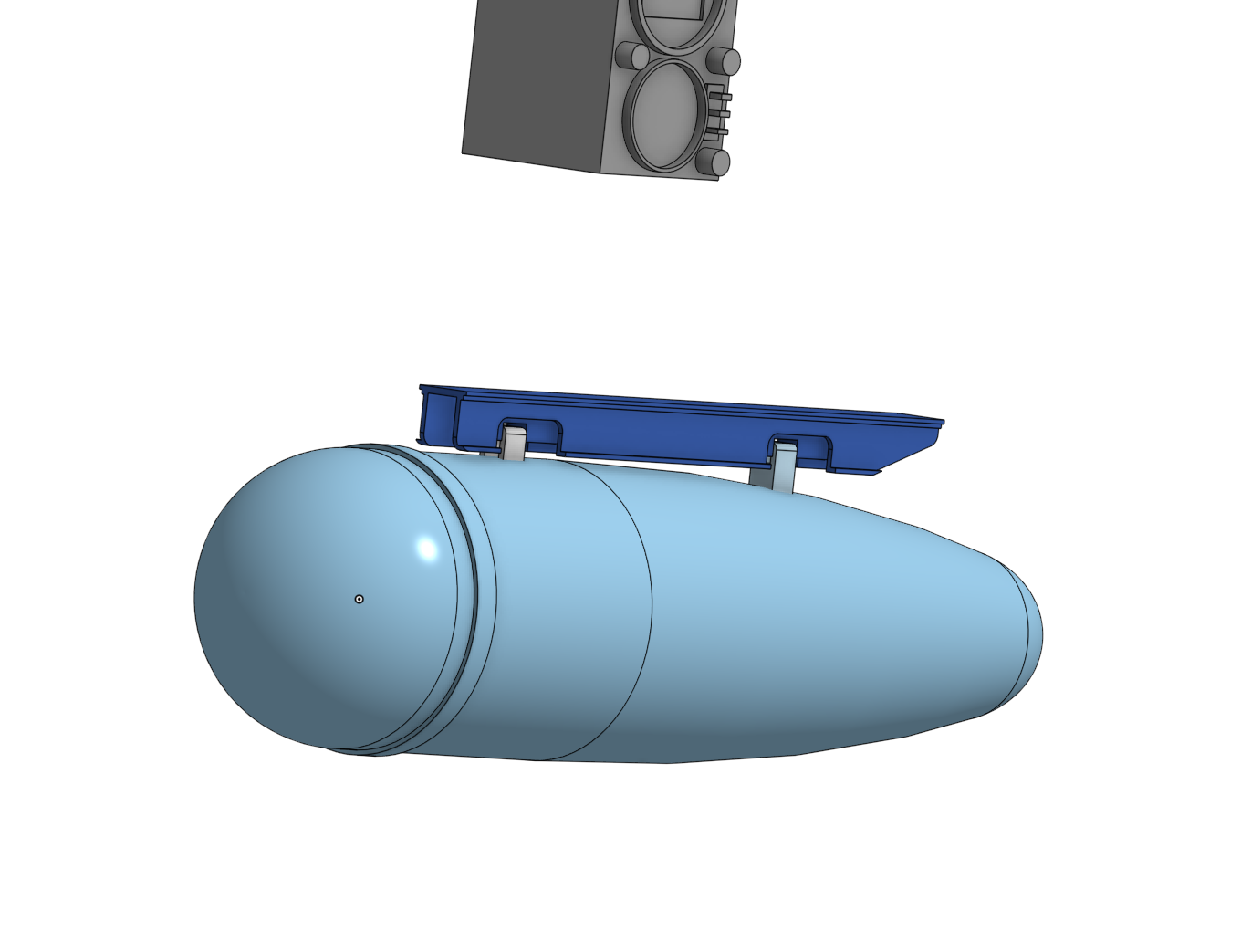

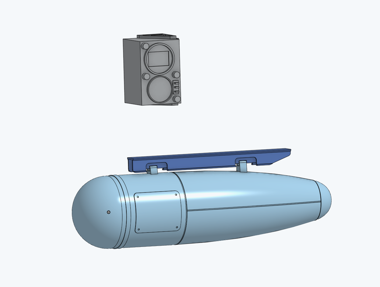

i zajímavé myšlenky jsou cesty slepých uliček :lol: :lol: Radar bude nakonec pod křídlem, základ by byl

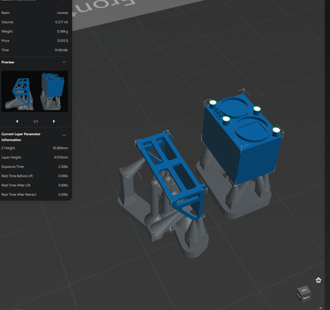

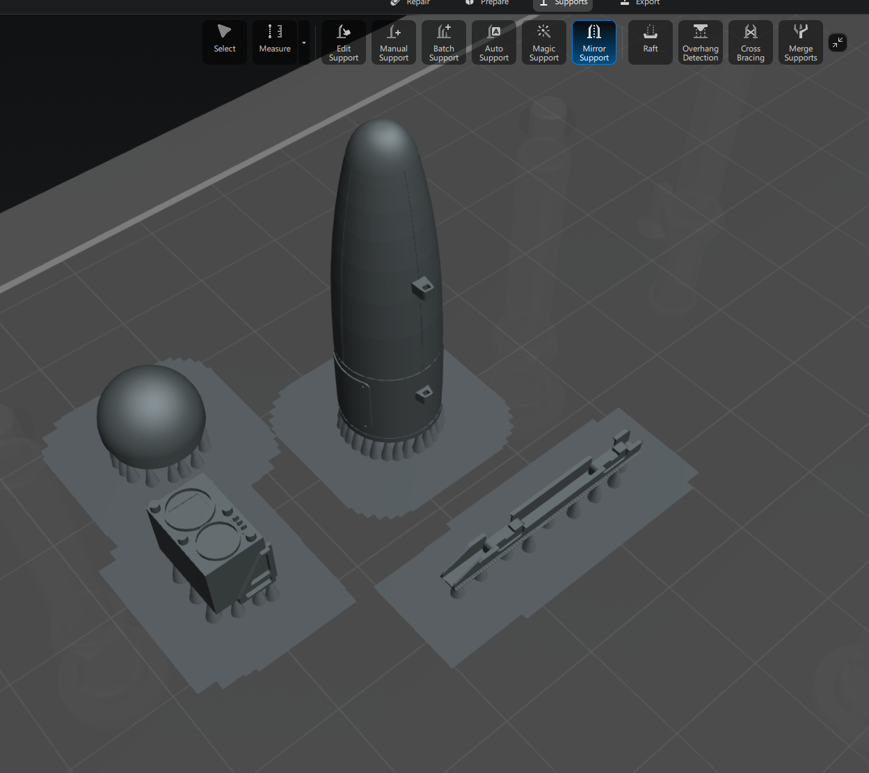

Tak za 6,5 h se uvidí jak jsem tupej :grin: :lol:

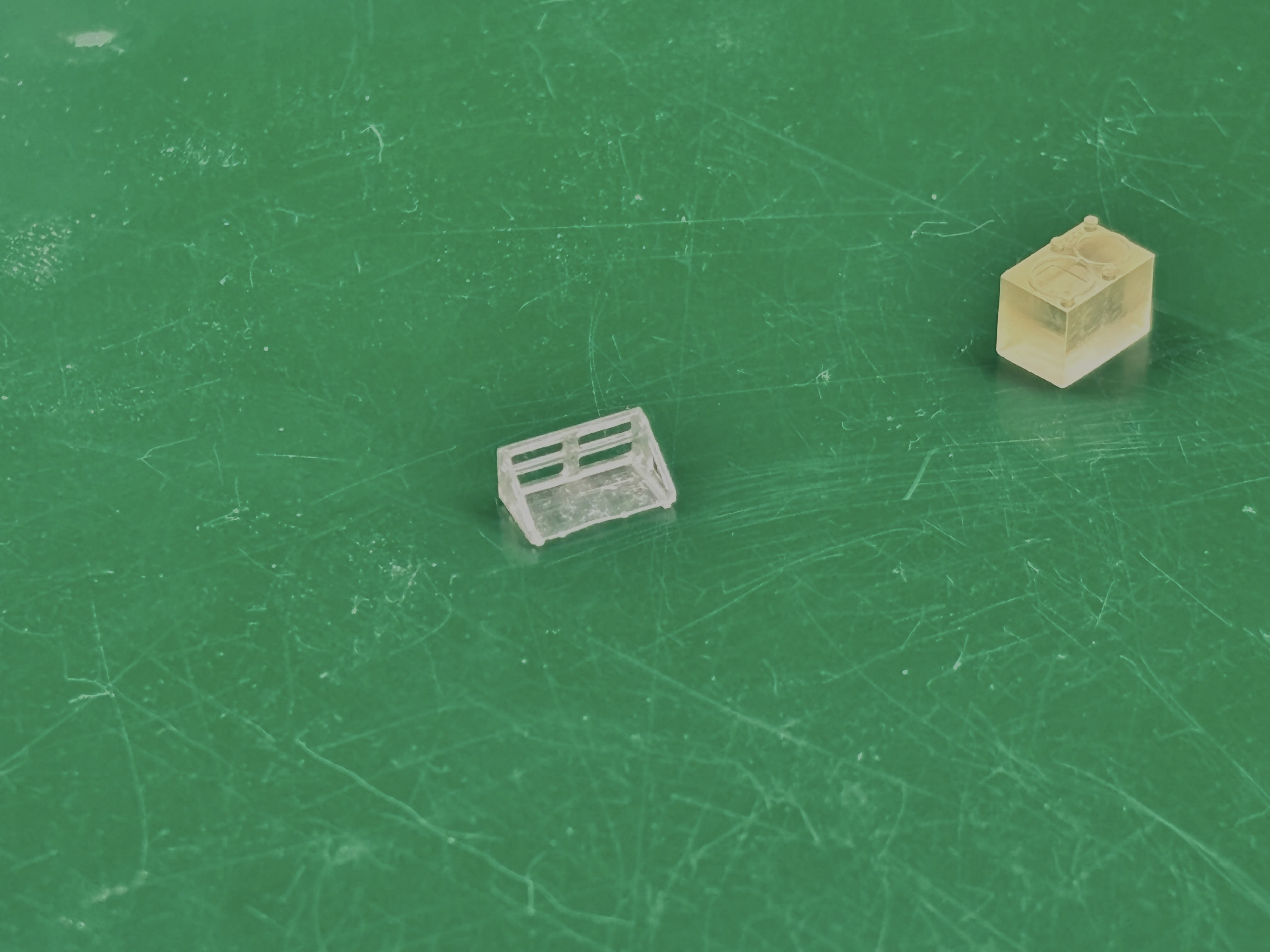

Osciloskop se bude tisknout znovu slili se mi záda, bylo moc podpěr :P

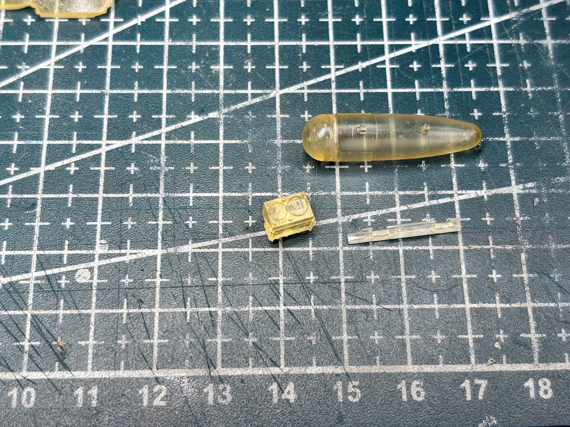

Troška času

já to tisknu na 0,01 taky se to tisklo 6,5h oni jedou na větší vrstvu

Tonny, můžu se ještě zeptat v čem si ty doplňky kreslíš?
Jinak mám pocit, že Vl. Šulc někde říkal, že taky tisknou na 0,01 a některý věci na jinou tloušťku vrstvy, možná 0,05. Zkusím to pohledat.

ONSHAPE je zdarma a na technický věci dobrý

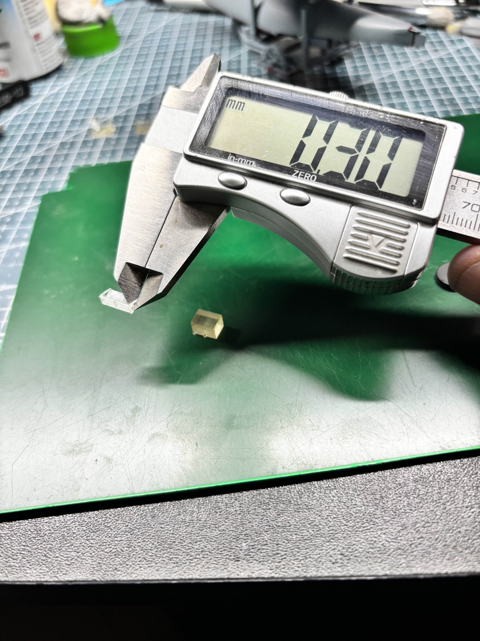

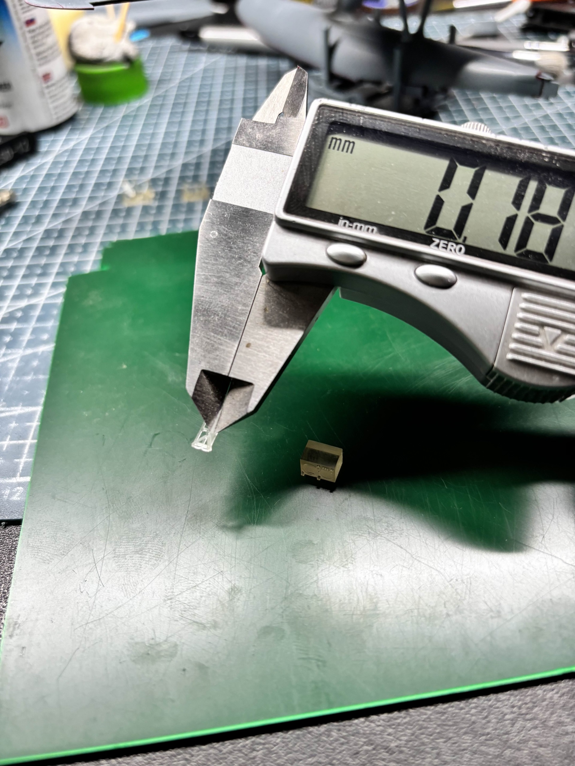

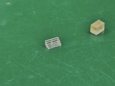

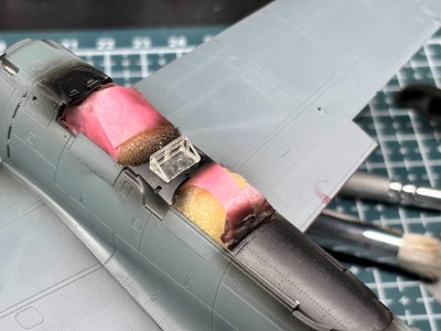

Jako ono to zas tak hrozný není, ale to potom, jako správnej ..... jsem zobrazovací jednotku ještě potůnil v tom koši to pak bude :) :lol:
ono to má sílu 0,18 až 0,3 mm 8-) 8-)

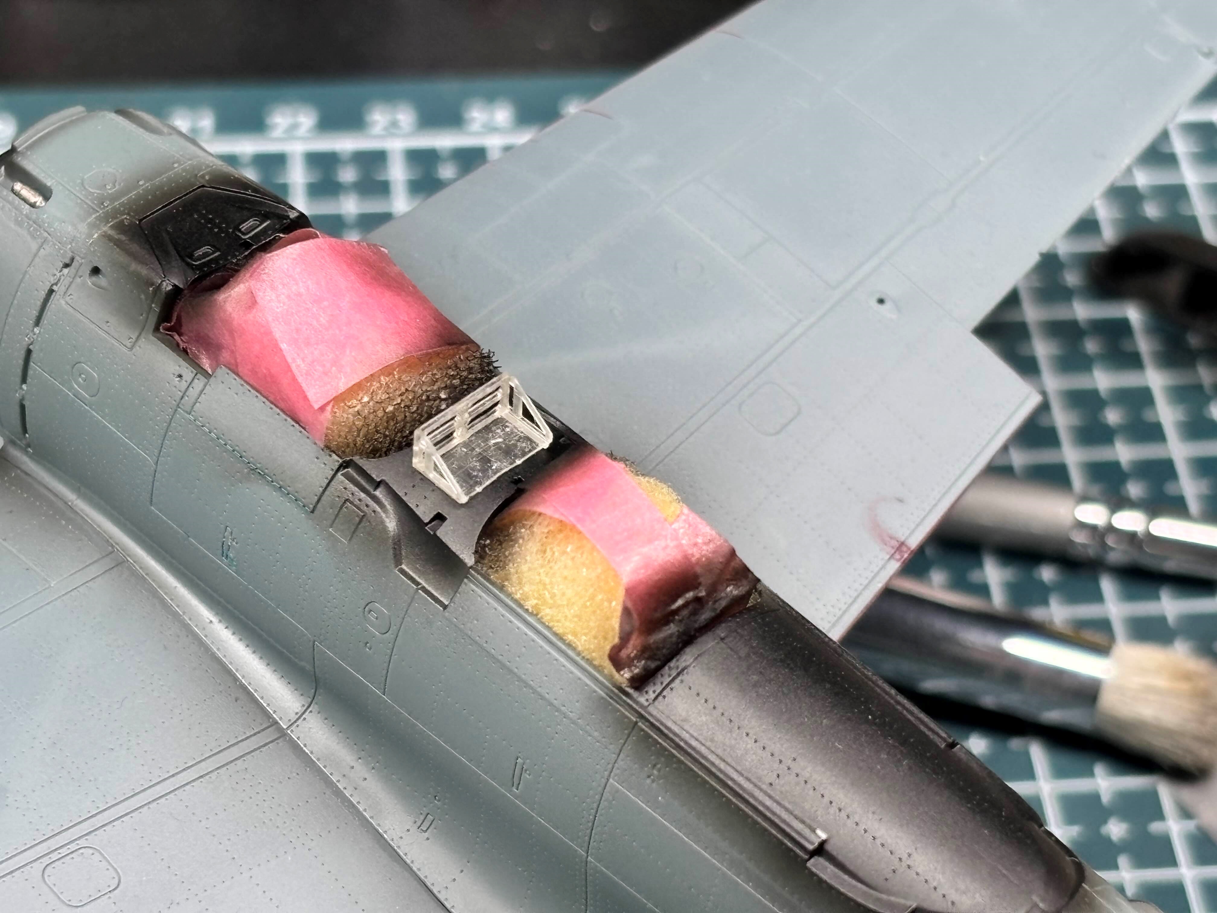

Parádní 3D - práce [-o< [-o<
