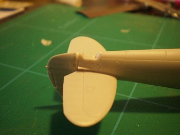

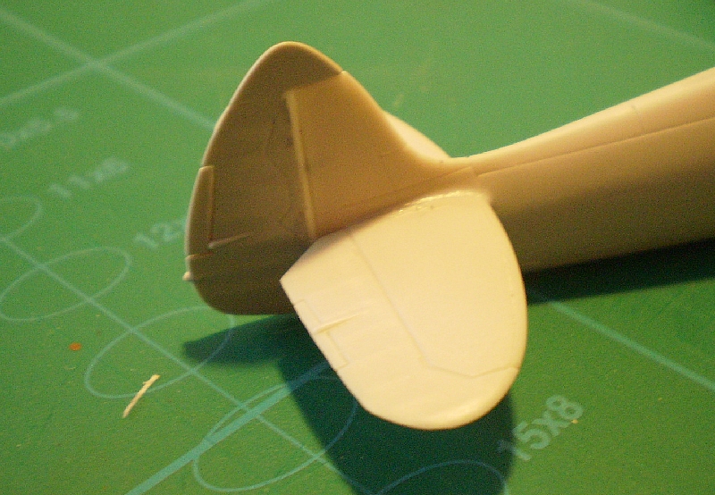

Po zlepení polovíc trupu som odrezal starší typ zaoblenej smerovky a nalepil som miesto nej špicatú od Italeri. Bolo ju treba upraviť, lebo má malú hĺbku - nalepil som na ňu pásik z um. hmoty, zatmelil a zabrúsil do tvaru. Vyrezal som aj šachtu pre ostruhové koliesko. Okrem toho som na vodorovné chvostové plochy naryl chýbajúce krytky a prilepil som ich na miesto.

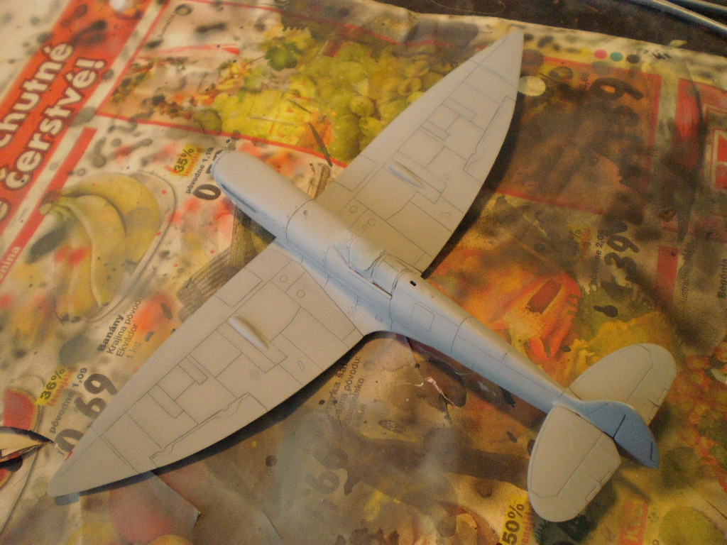

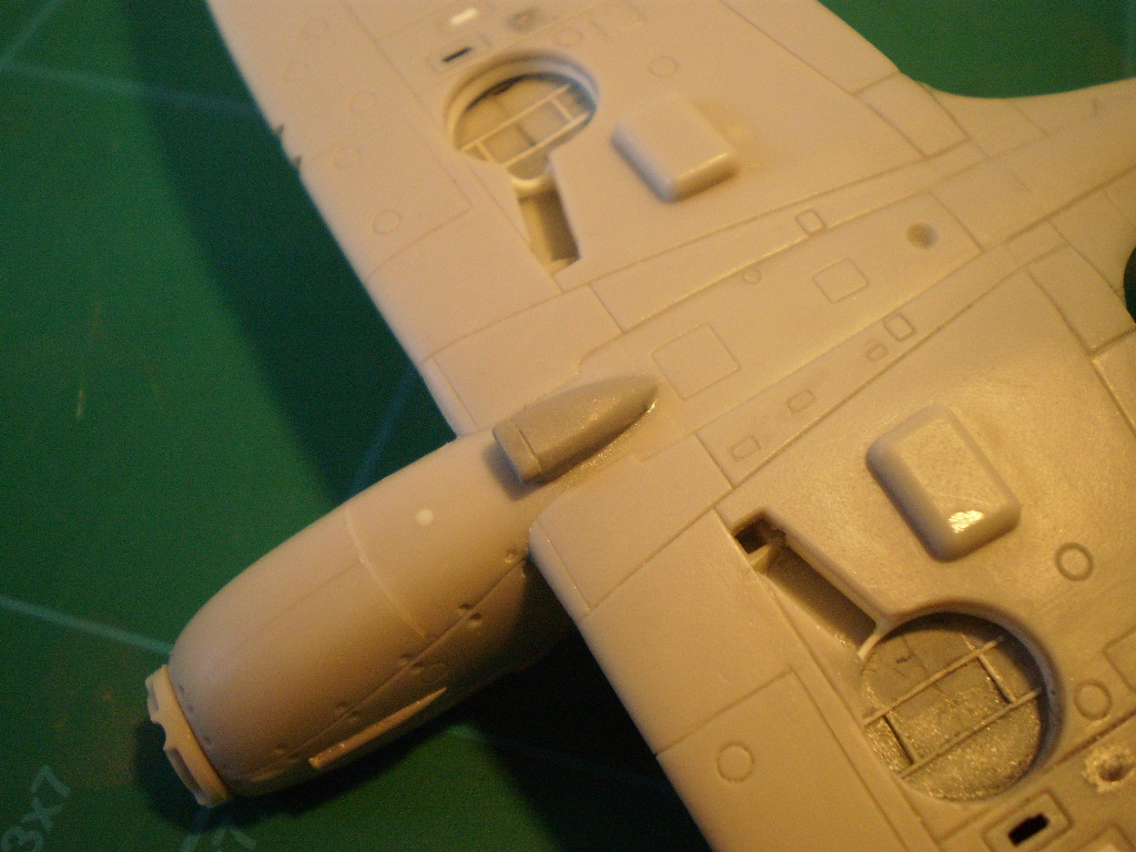

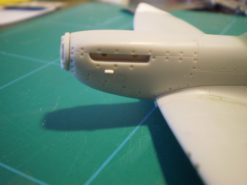

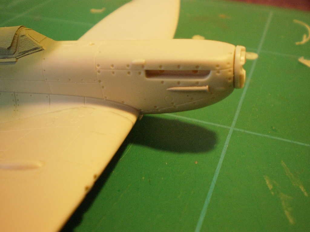

Aby nebolo, že len mudrujem. Tak pridávam ďalší postup. Ešte včera som prilepil krídla k trupu. Vpredu mi vznikla medzera, kde som vlepil tenký plast z kelímku zalial sekunďákom. Okrem toho som musel tmeliť len na pravej strane, aj to len pri nábežnej hrane krídla. Tiež som nalepil vakukabínku, z bokov som pridal tenké pásiky, ktoré u skutočného lietadla utesňovali odsúvací prekryt kabíny. Tmeliť som tmelil len pred čelným štítkom. Dnes ráno som to všetko vybrúsil, a trochu vyleštil. Na ľavom boku motorového krytu som odstránil vetrák - bol príliž vpredu a nahradil som ho novým, posunutým viac vzadu. Na pravom boku som doplnil zberač pre prelakovanie kabíny a pod trup som dal krátky sacák kompresoru. Obidva tieto diely som vzal z KP. Kabínku som vymaskoval maskami vyrezanými z maskovacej pásky podľa náhľadu masiek z eduardieho webu a nastriekal som interiérovou Gray-Green. Na dnešok toľko...

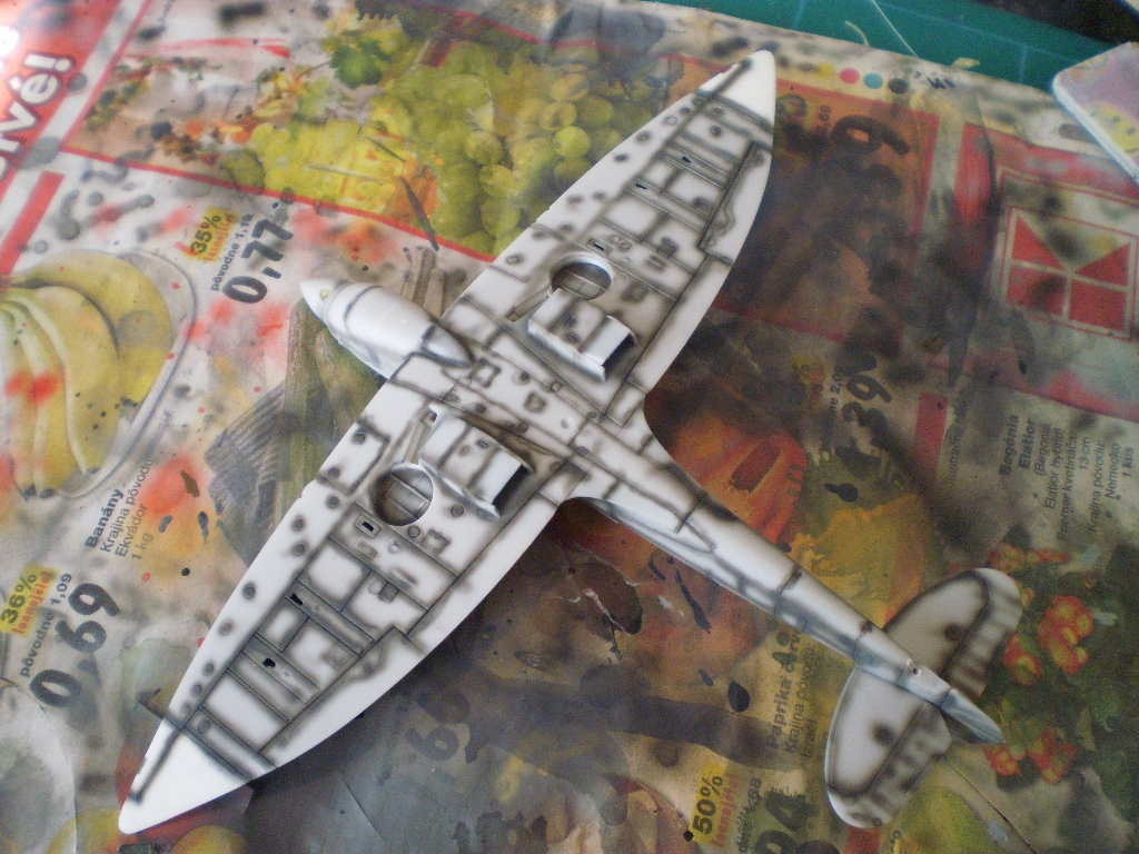

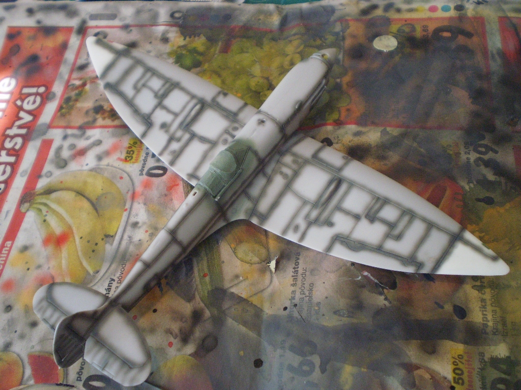

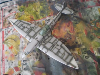

Nasleduje "pavučina" preshadingu...

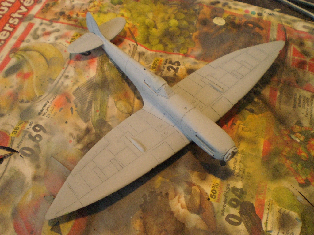

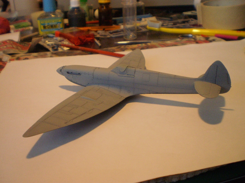

Nástrek hotový. Do večera to nechám schnúť, potom prelakujem a môže nasledovať "dekáling".
