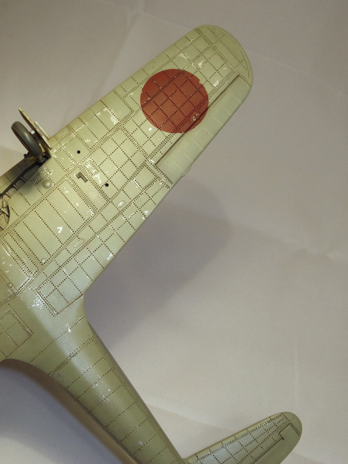

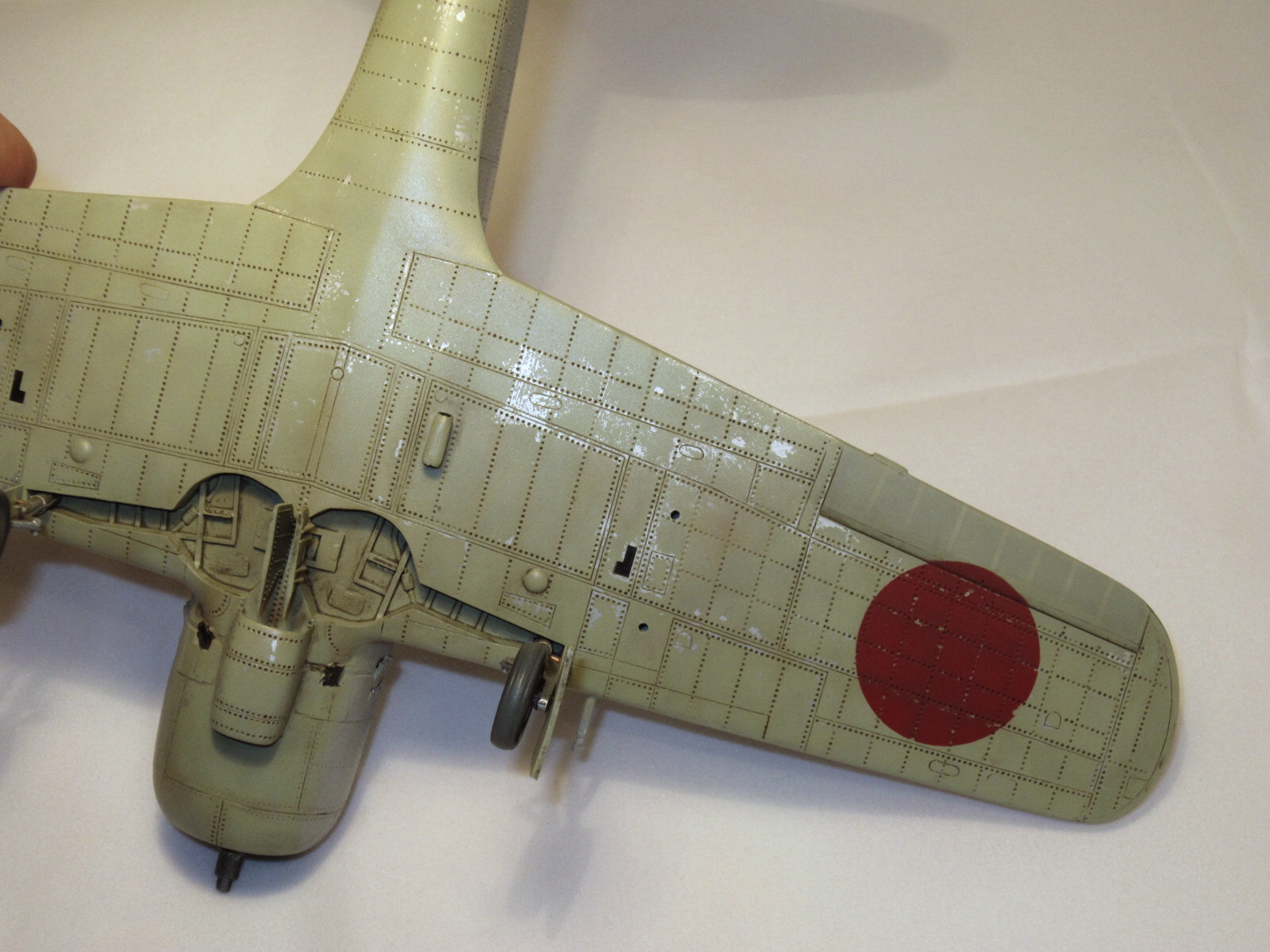

jeste zbyva ocouzeni od kanonu a spodek by mohl byt hotovy. Stinovani defacto zmizelo pod lakem

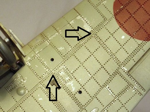

vypadá to dobře, to rytí je původní?Na předposlední fotce totiž nevidím u dvou panelů nýty v rozích a vypadá to divně, protože na další jsou.Čím jsi škrabal? párátko, štětec
Re: Ki-84 Hayate, OTAKI 1:48
ryti i nejtky jsou puvodni. ohledne "chybejicich" nytku - nevim, ktery myslis. Spodek jsem opravoval jen u spoje kridlo-trup vzadu.
skrabal jsem to paratkem (do mokryho) a smirglem (do suchyho). barva se trha i tamiya paskou
myslel jsem tyhle místa, to jedno vypadá jak optický klam, ale na tom druhém určitě chybí a vypadá to divně vůči druhé straně kde jsou.Jestli to ale zkreskluje fotka a nýty tam jsou tak jako bych nic neřek
mas recht. nyty tam nejsou. dopichnul jsem je a dovrtal. Diky za postreh!

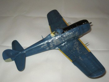

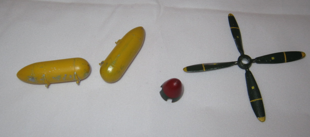

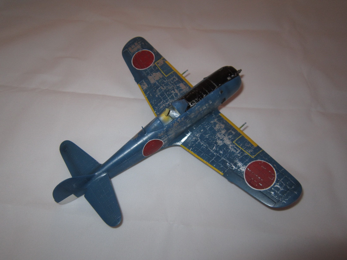

nastrikane hinomaru pomoci masek, chodnicky a vyfuky. Mam hotovy droptanky, vrtuli a kuzel.
ta svine AK voda je furt "ziva" a pri sundavani masek sla fest dolu i modra barva
to vypadá dost dobře, ty znaky tomu daly další rozměr, moc se mi to líbí!
Asi to chtělo zalakovat... ale vypadá to furt dobře.

Na moj vkus je toho opotrebenia na trupe moc.

klimeji:zalakovano je.jde to dolu i s lakem
Merlin:100 lidi 100 chuti
Tak to je zrada, že to jde i s lakem... Čím jsi to lakoval?
Future

Otrhaný se mi to křídlo vcelku zamlouvá - ale ten ocas bez škrábance bije do vočí.
