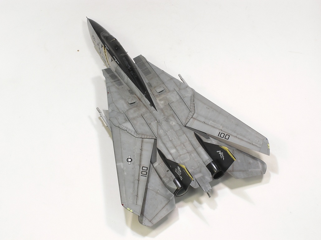

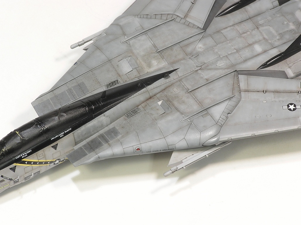

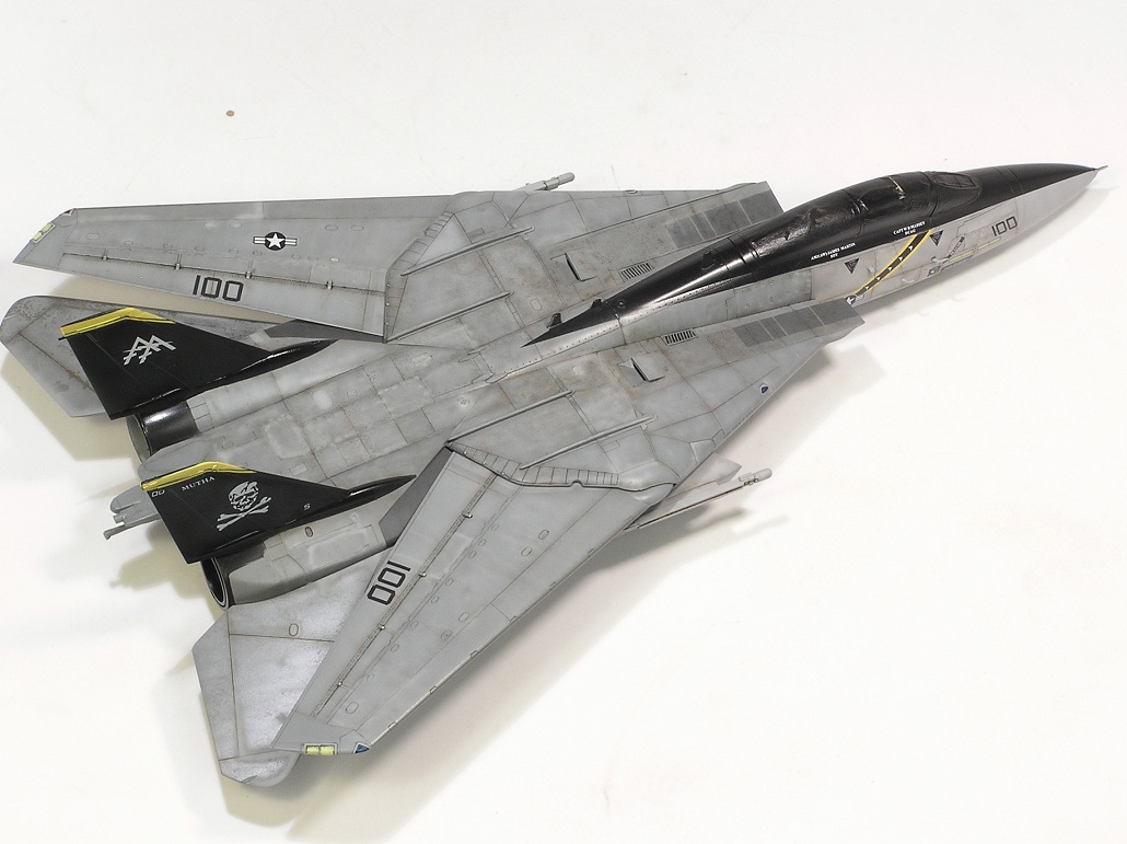

Připadá mi ten worn effect příliš moc rozlezlej. Přece jen to byly aktivně používaný mašiny, spíš na nich byly znát čmouhy po opravách barvy na krycích panelech, a po kontrolách koroze. Jo a aspoň na Phantomech Luftwaffe, které byly stříkané obdobou TPS, hodně bylo vidět stopy po smeknuté podrážce. Předpokládám, že ani Tomcaty se tomuto neubránily.

pár fotiek z postupu

môj postup
najprv nastriekaš AK,necháš zaschnúť,potom dáš vrstvu farby( dajú sa takto robiť aj odreniny,ja som sa rozhodol týmto nahradiť solnú metódu),necháš zaschnúť,potom navlhčíš povrch a odieraš-štetcom,molitanom,páratkom...ja som použil molitan,ten urobil presne povrch ako som potreboval
