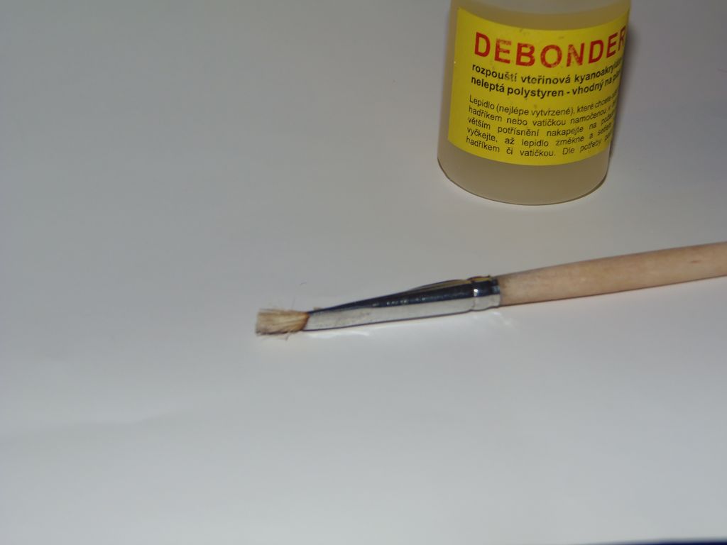

Ešte k tomu CMK a Cyanofixu: CMK Cyanofix odstraňuje až po určitej dobe (odhadom tých 20 - 40 sekund v závislosti od množstva a vytvrdnutia lepidla) - najprv lepidlo naruší (dostane ho dotakej gelovej konzistencie) a potom rozpustí. Vtedy sa dá v pohode otrieť. Ja osobne používam tvrdý plochý štetček "0", ktorým najprv nanesiem debondér, a následne miesto viacmenej mechanicky očistím (keďže je to štetček s tvrdým vlasom). Uchoštoury mi robili to isté čo tebe - púšťali vlas.

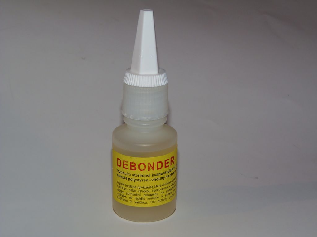

Tak mi včera přišel Debonder od Douška a jsem zklamán
podle mě víc leptá plast než CMK.

cože???? vyfot balení...ja už mam asi třetí a v pohodě....nechapu....

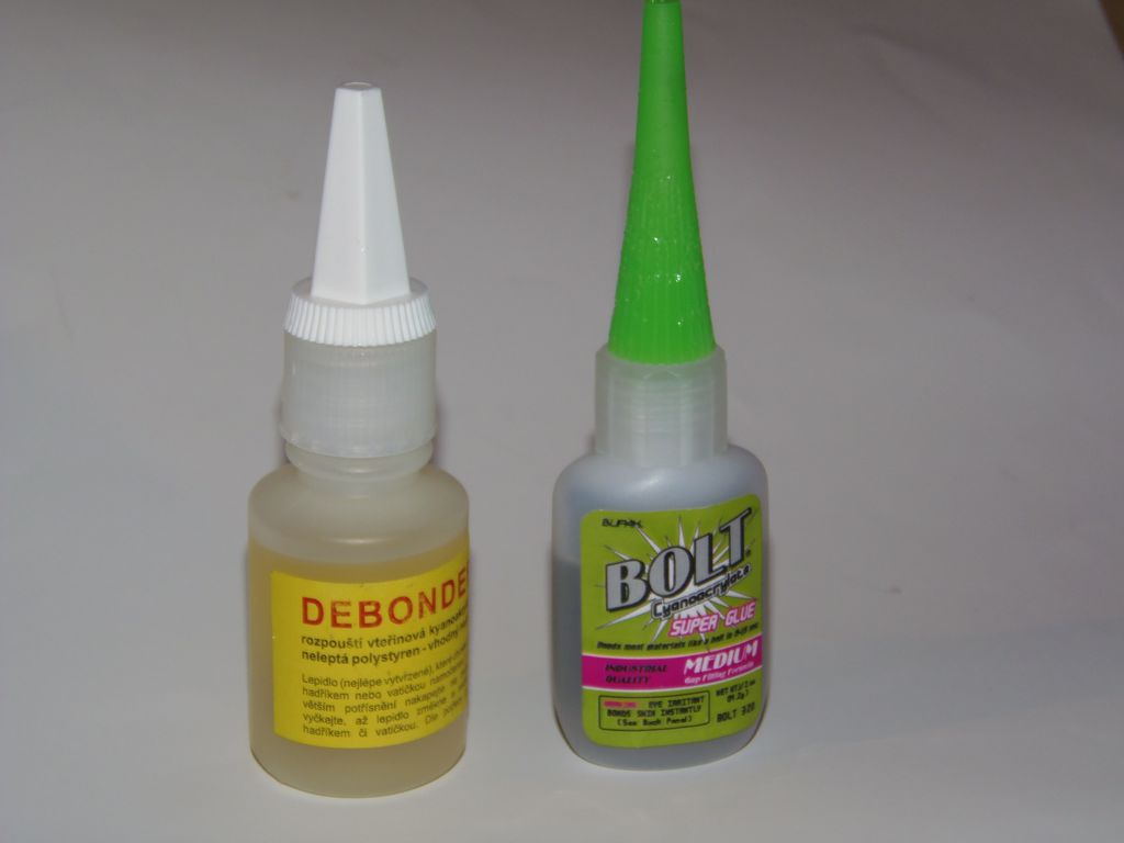

Foto,teď mě napadá,já s tím zkoušel zatim resin,je možný že to leptá resin?

Tak to bude asi tím resinem,zkoušel jsem nanést na kousek plastu lepidlo Bolt a na druhej kousek lepidlo Loctite SuperBond a neleptalo to

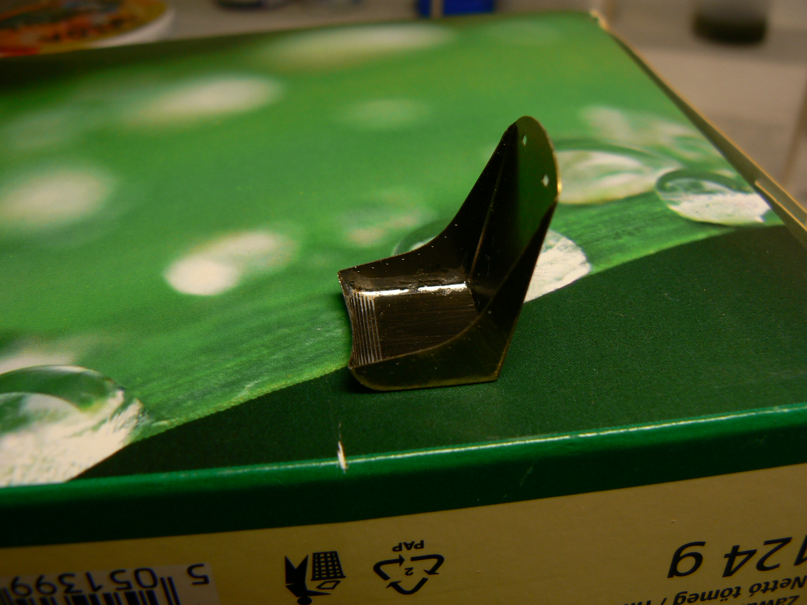

Včera jsem si donesl domů pájecí vodu, tak chci zkusit co to pak provede při lepení, abych pak případně nemusel používané lepty brousit od pokovení.

je lepsi je v kazdem pripade zbrousit nejen kvuli pokoveni, jak pises, ale kvuli zdrsneni povrchu,kdyz je zdrsneni povrch lepe to drzi u sebe...o:) pájecí voda, pájecí pasta, kalafuna či borax jsou tavidla..zabranují přístupu kysliku k pájenému místu a odstrani zbytky necistot...každý kov je potazeny vrstvou oxidu, který zamezuje spojení s pajkou,proto se použivají tavidla, tvá pájecí voda...nevím zda to sundá vrstvu toho pokovení co je na leptech, myslím že ne, ale určitě ti to nezdrsní povrch, jak jsem psal...takže si myslím že ti to moc nepomůže, maximálně ti to ten lept odmastí...

Tahle voda je celkem agresivní( kyselina solná je ještě horší), používám ji při letování PZ plechu tam to jemně naruší vrstvu zinku a usnadňuje pájení, za pokus nic nedám a podělím se o výsledek mého snažení.

ok...myslel jsem ze je to neco mene agresivniho,,no uvidis,,ale myslim ze zdrsneni mechanicky smirkem je lepsi..o:)
Re: Jak lepit plechy, lepty - vteřinová lepidla, sekuďáky

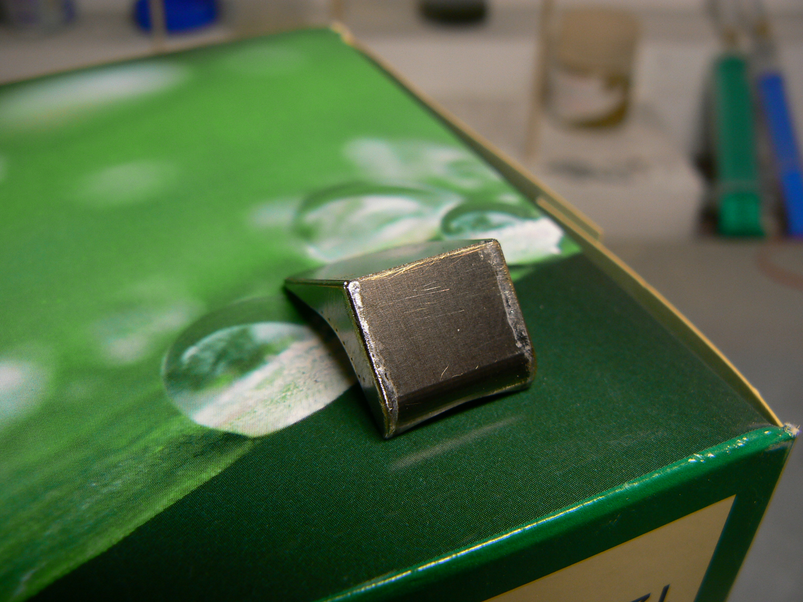

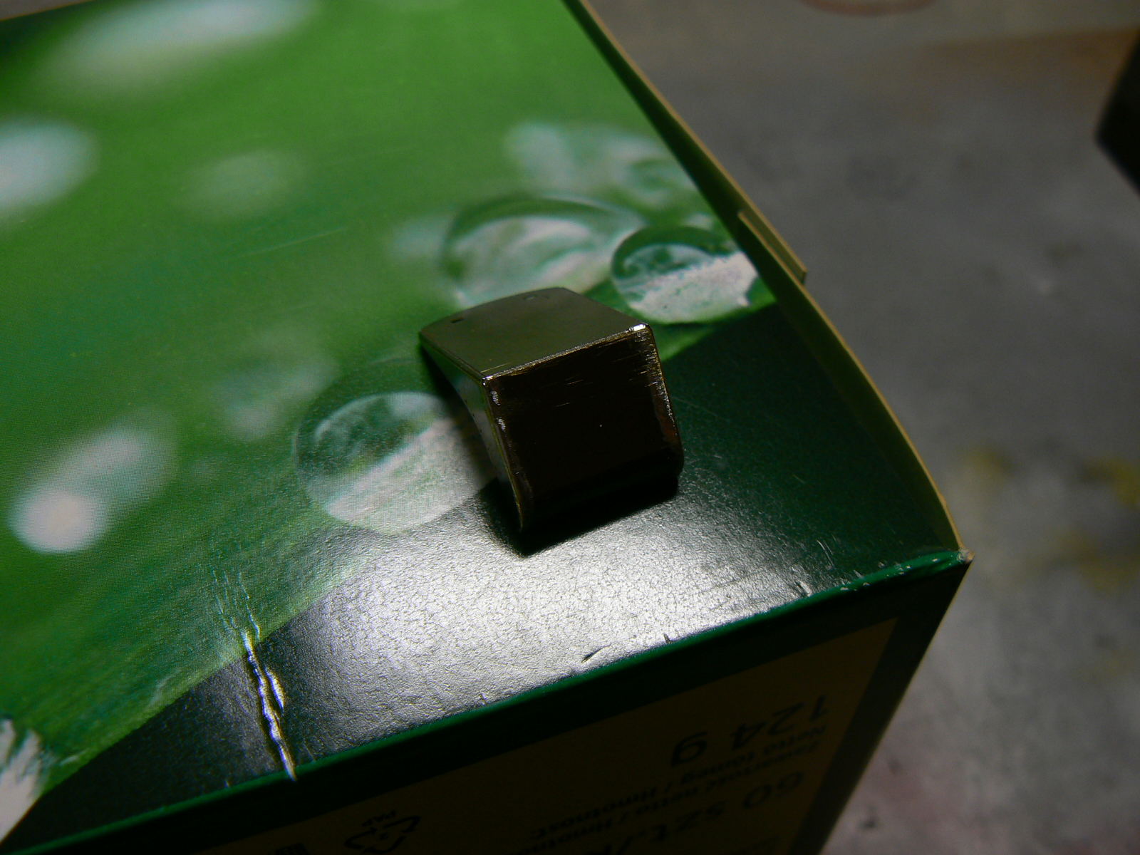

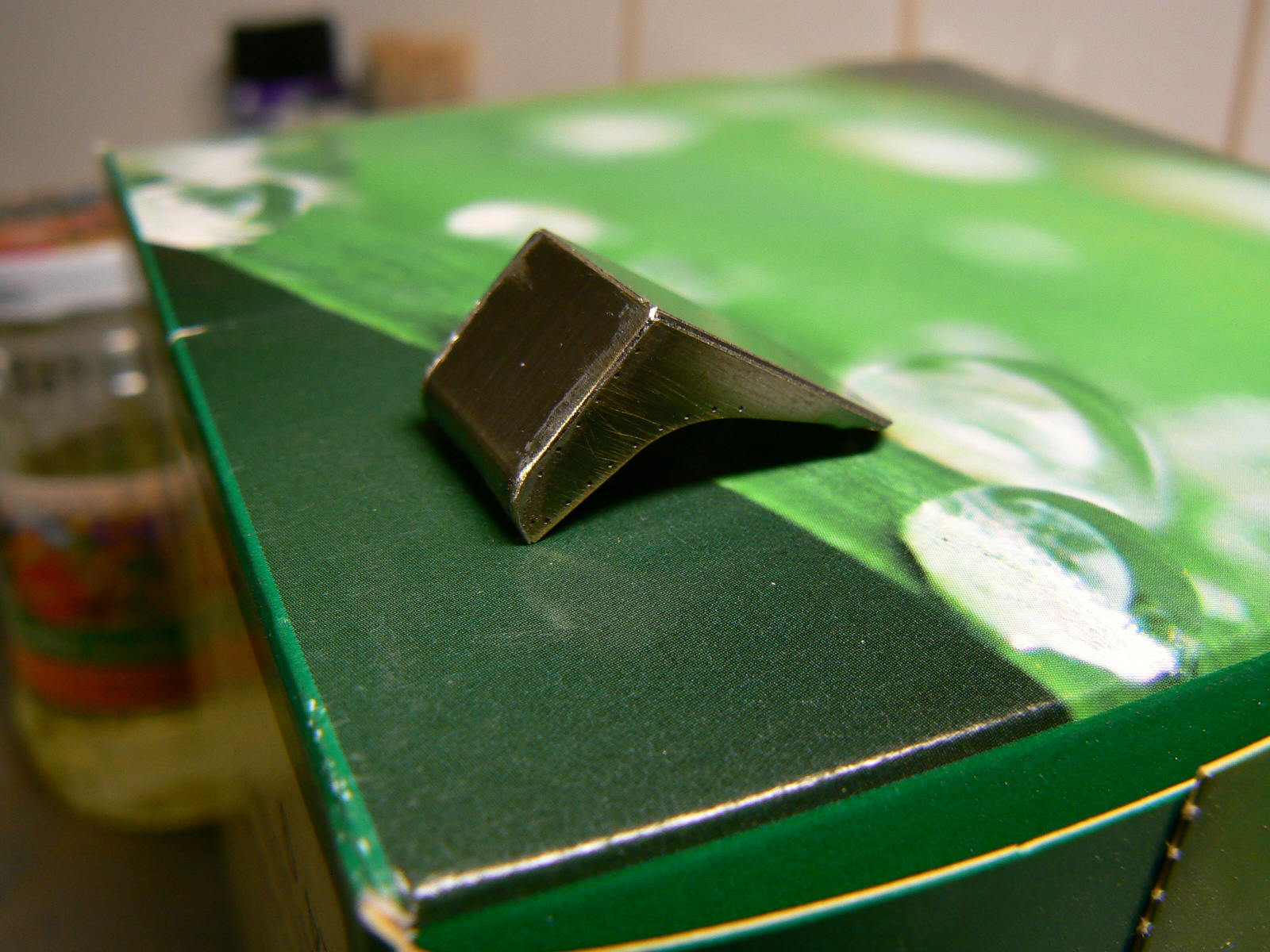

Tak když koukám na datum toho co jsem psal tak jsem se trochu zhrozil.No nicéně jsem to vyzkoušel a musím říct, že jsem příjemně překvapen.Pájecí voda fungovala jak měla a plechy se krásně spojily, kalafuna nee, ještě musím doladit špic na mikropájce, kterou mám půjčenou na vyzkoušení.Jako zkoušku jsem si vybral sedačku na P-47 ve dvaatřicetině, jasně nejdřív větší na probírunk a pak ještě zkusím něco menšího.

tak vidis,vypada to velmi dobre,asi to take zkusimm az budu delat nejakou slozitejsi konstrukci z plechu..o:)
