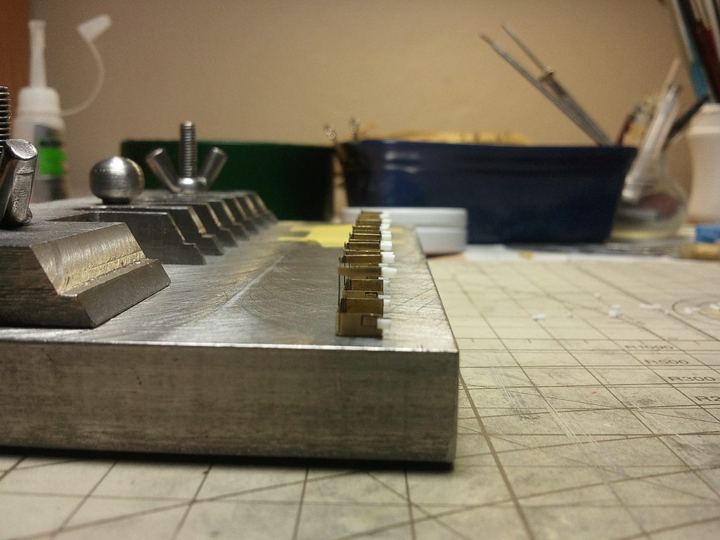

To ohejbaný je dost dobrý. To je v ohýbačce?
davidek007
Příspěvky: 1087
Bydliště: Plzeň
Re: M-51 Super Sherman-Israeli Medium Tank 1:35 Academy
Příspěvek od davidek007 »
jj v ohýbačce,,mám ji udělanou podomácku z kusu železa,,fakt těžký jak prase..o:) ji se schválně hodím..o:) jinak díky,,byla to fakt pakárna a bylo jich celkem asi 20 ...a těch lomů...o:)

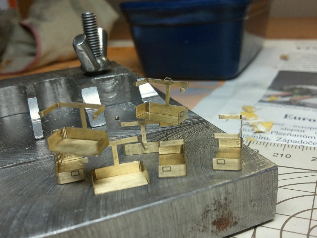

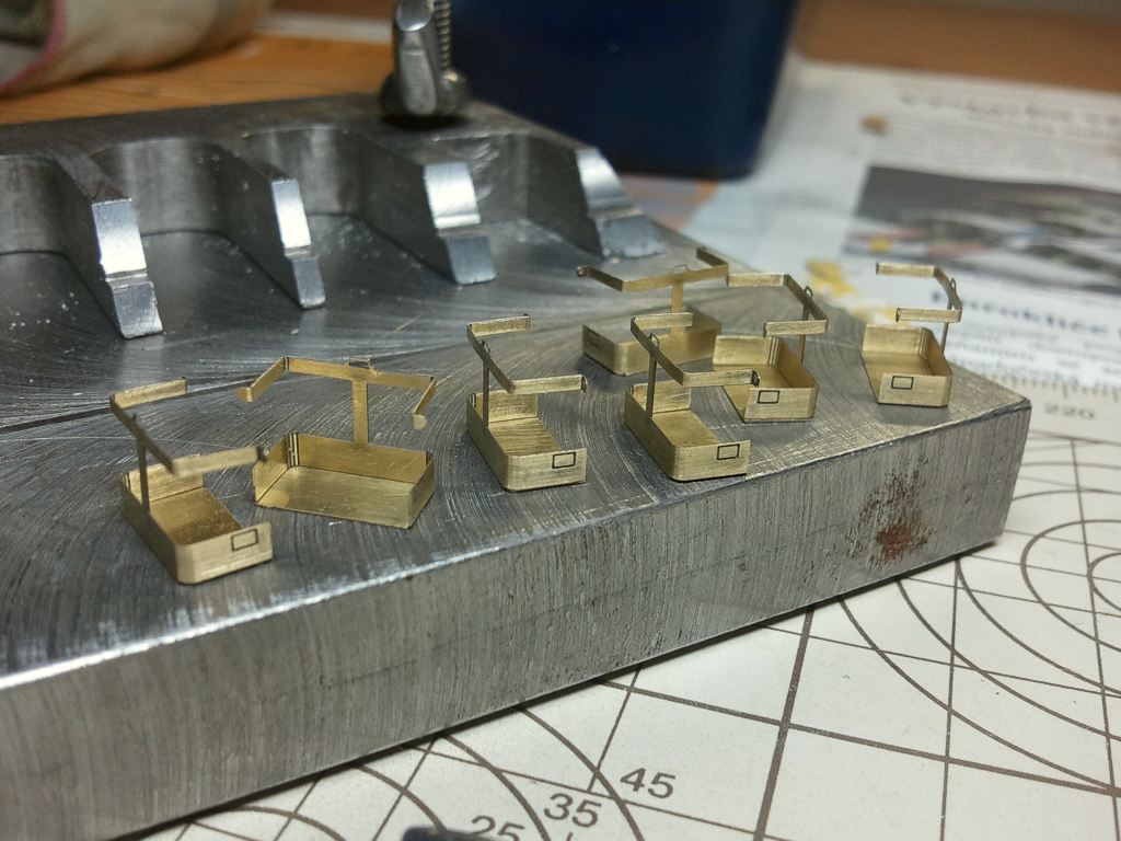

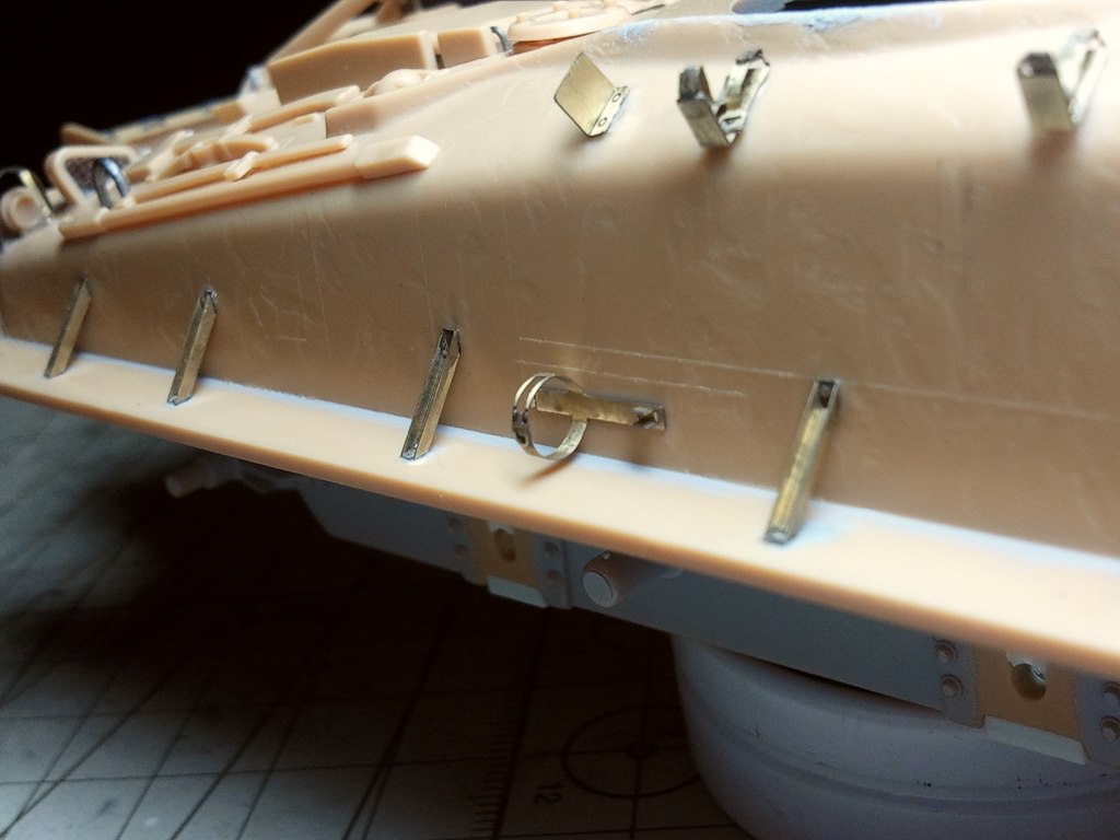

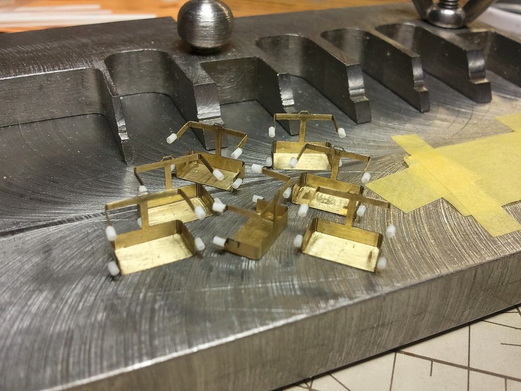

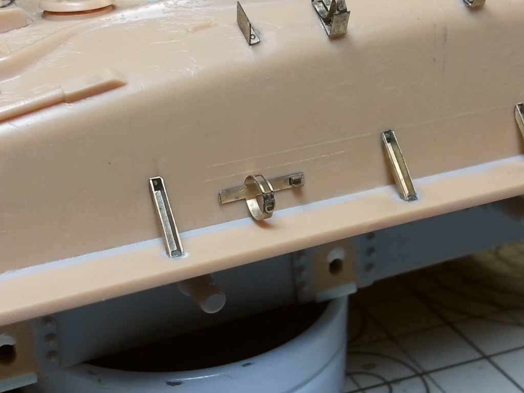

Tak opět posun mílovými kroky...o:) naohejbal jsem dnes držáky na kanystry, celkem jejich 7, jeste jsou k tomu řemínky, ty mám zvlášť a budou se teropve lepit na horní vanum přes kanystry. Dále jsem o víkendu opět z leptů udělal držáky náhradních kol, originály ze stavebnice byly nic moc reskektive nebyly žádné, nahradní kolo se mělo nalepit rovnou na horní část... :) tak jsem jsem ohejbal a vteřinoval.. a nahradil to lepty. A jako poslední jsem z leptíků naohejbal držák hasičáku. Asi ho tam nebudu dávat, nechám to prázdné..ztratili ho,,,a nebo nevíte, kdo prodává samotné hasičáky, k tomuto typu Šerma?? no...zítra pokračujeme, tím že držáky kanystrů slepím začistim a hodim je na tank.Na fotkách vidíte ja se mi krásně ohejbalo..o:)Práce s leptama mně docela baví, ale hold to trvá déle, když to má vypadat..o:)

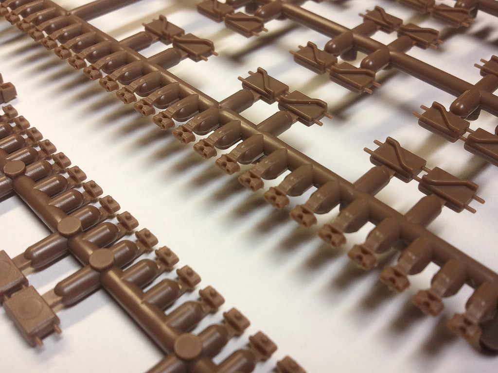

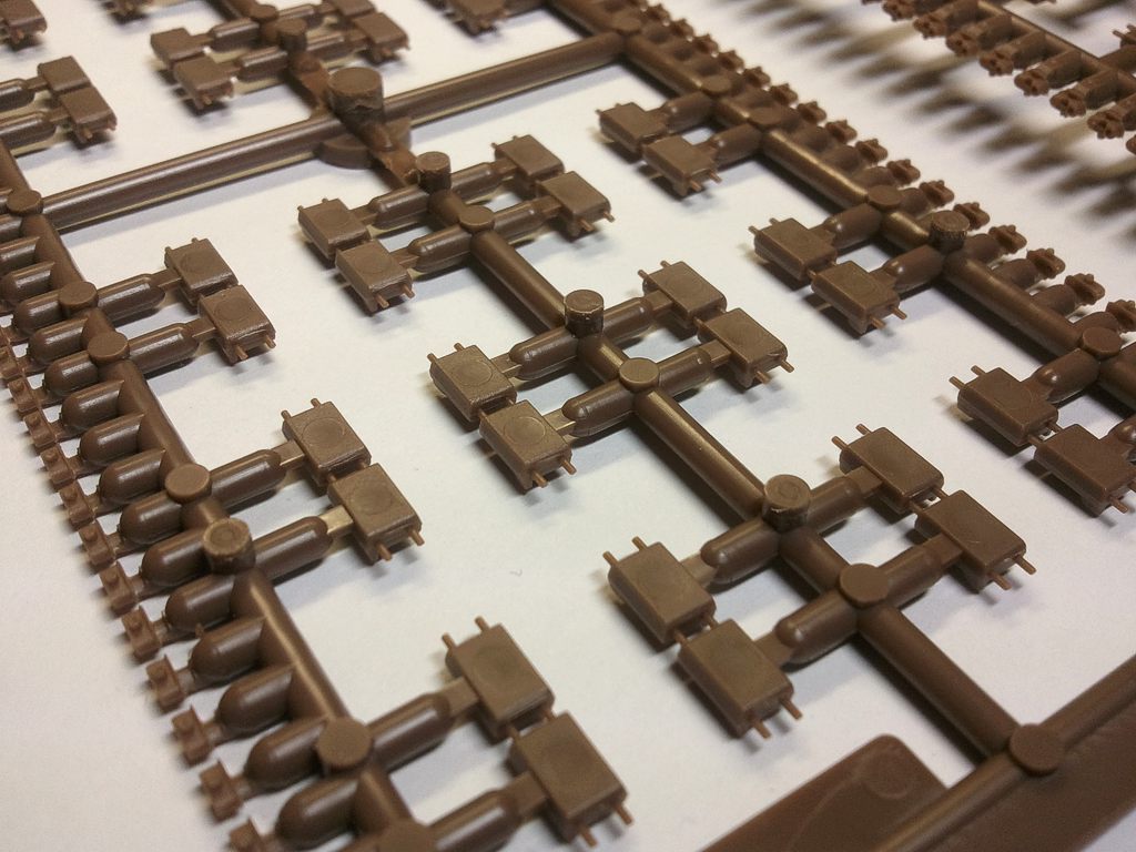

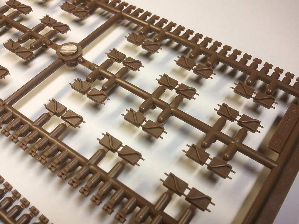

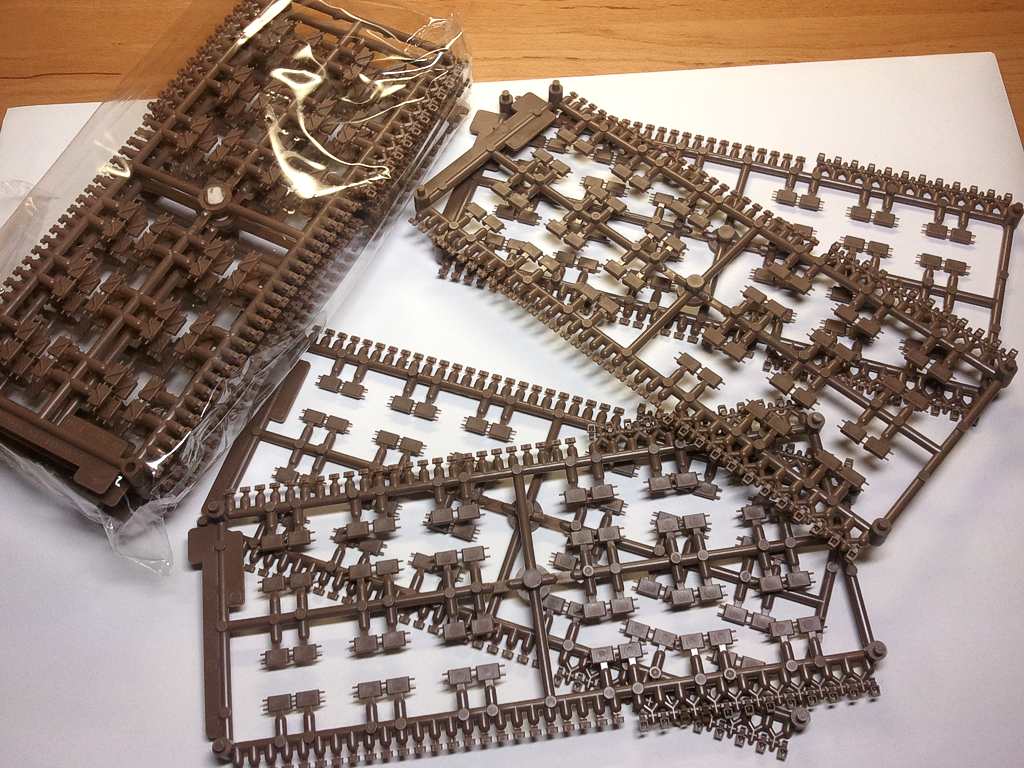

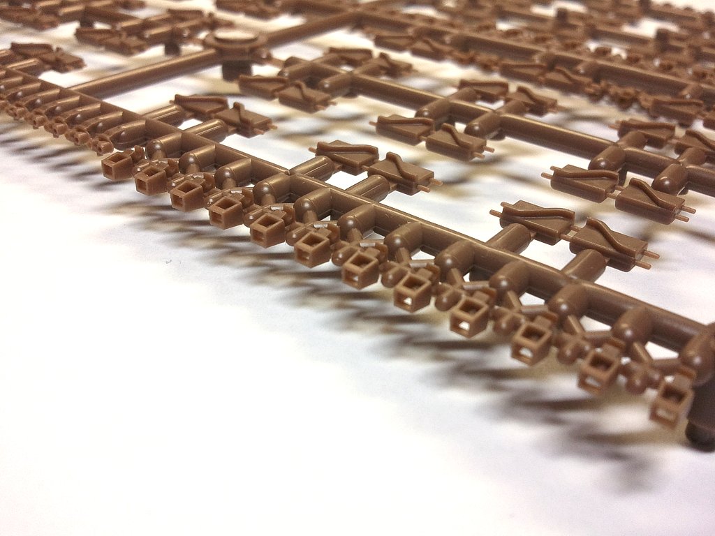

Tak konecne zahřmělo u Rosti z Avaxu a dosla mi zásilka s článkovými pásy od AFV. Jsou pěkné,,ale koukám že těch dílečků je fakt hafo,,a jak sami vidíte na foto, vyhazováky na článkách, na spojovacích dílech pásu jsou nálitky na každém,,no ty voe...si tedy dám,,jsem si na sebe zase upletl bič...o:) no první článkáče,,jsem zvědav, jak to dopadne..o:) dávám foto...kdyby někdo chtěl do nich jít,,tak ať ví,co jo čeká...o:)) ale jinak mi přijdou velmi slušné...o:)) snad budou držet pohromadě pouze zacvaknutím, jak píšou,,nikde není, že by se lepili..takže full workable...ale snad ne tak že to nebude držet..o:)))

Ty kráso.-)
A už máš hotovo?))))

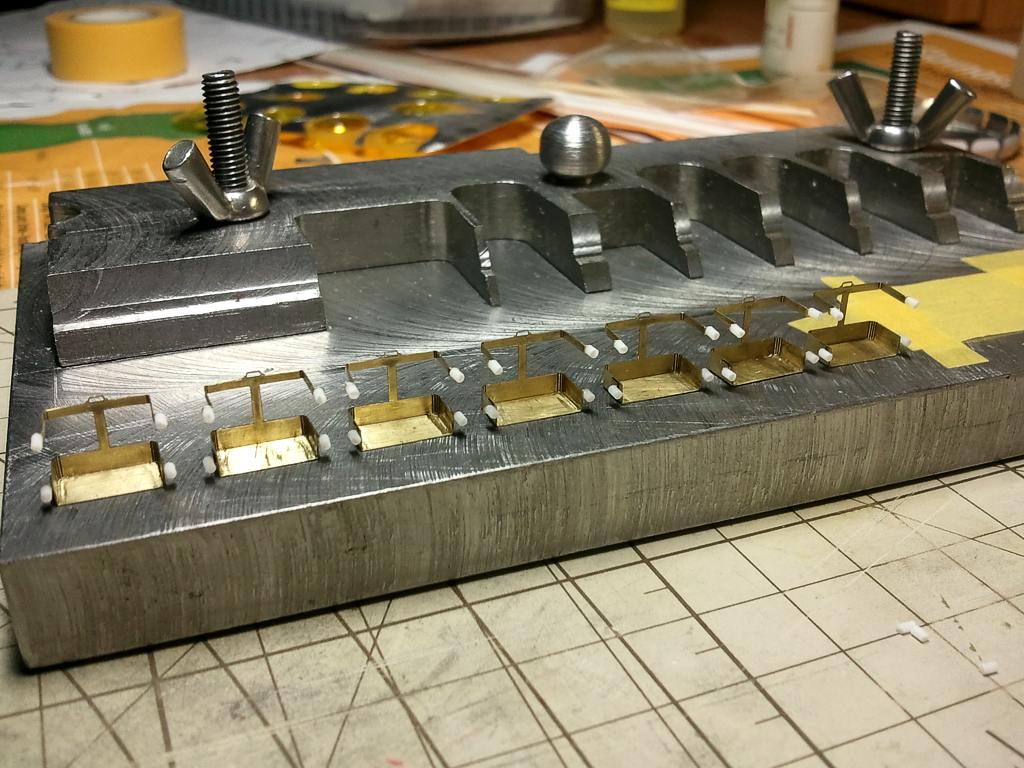

to teprve bude,,ted se seru s tema leptama, na kazdem drzaku kanystru(jich je 7) jsou 4 kusy tycinek 1mm tl. dlouhé 1,5mm,,uz jsem to ted narezal a ted to lepim,,ti muzu rict,,peknej ojeb,,o:)) pasy budou potom, asi docela v pohode,,i kdyz,,o:))

Takže dnesni podvecer jsem si hral s temito uchyty drzaku kanystru na horni strane korby .Nejdrive narezat 1,5 mm dlouhe tycky z 0,9mm silne tycoviny od Evergreenu, udelal jsem jich asi 50 a pak jsem vybiral, vzdy ctyri co nejshodnejsi. Docela to klaplo a i kdyz nemam rezacku plastu, tak skalpelem "dlatkem", jsem to sekal kolmo ze shora, jako gilotina...o:)no a pak to na ty krasne mekké a pruzici plechy nalepit,,,no celkem jsem se stim pekne pohral..ted uz to cele prijde nalepit na korbu tanku a pak k tomu akorat dle umisteni a jak do toho kanystr zajede, nalepim a upravim reminky. ufff... Jeste ze je toto uz za mnou..o:)))

Na tohle bych tedy nervy neměl. :shock:
