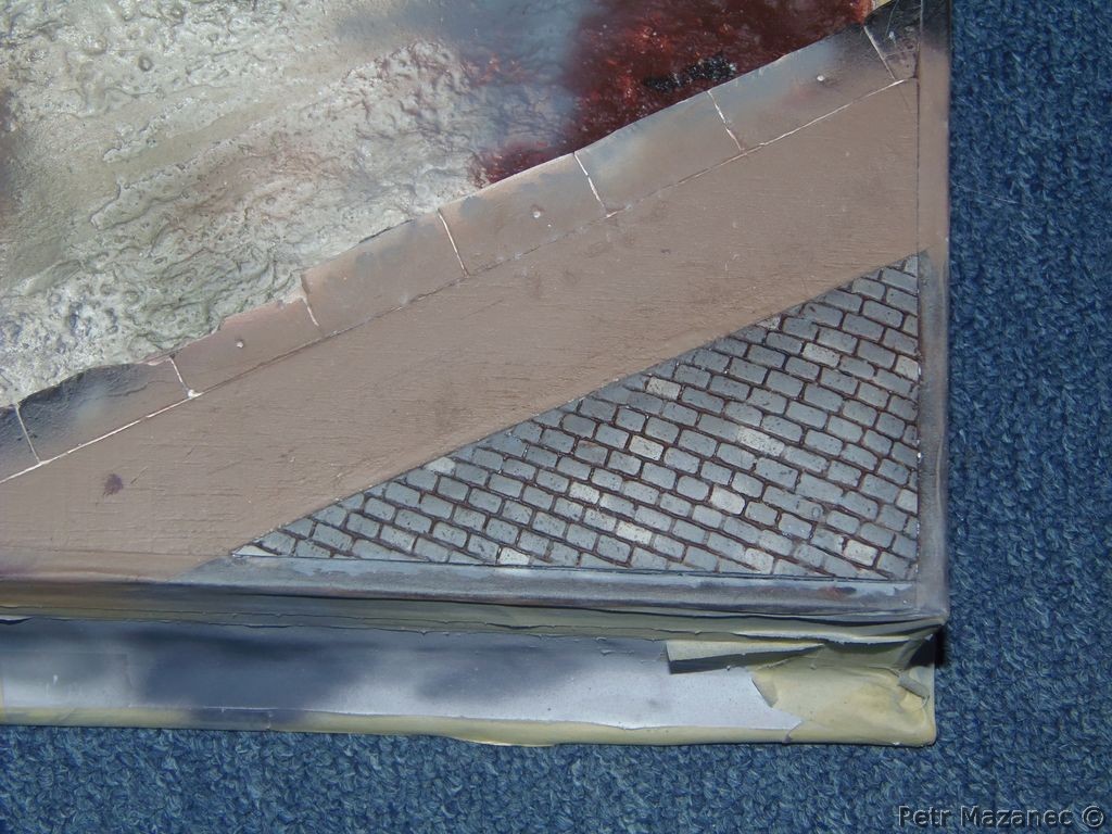

Re: Okupace ČSR 1968,T-54 1/35
Tak na druhý pokus se snad chodník povedl

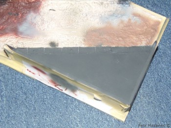

Teď budu pokračovat asfaltkou,zatím je jenom nastříkaná černou barvou (XF-69 NATO black).Teď bude následovat rozbití jednolitosti povrchu.

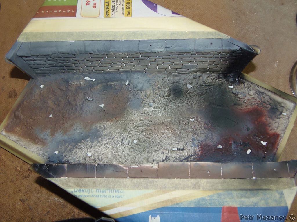

Silnice hotová

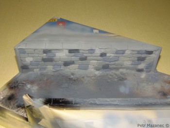

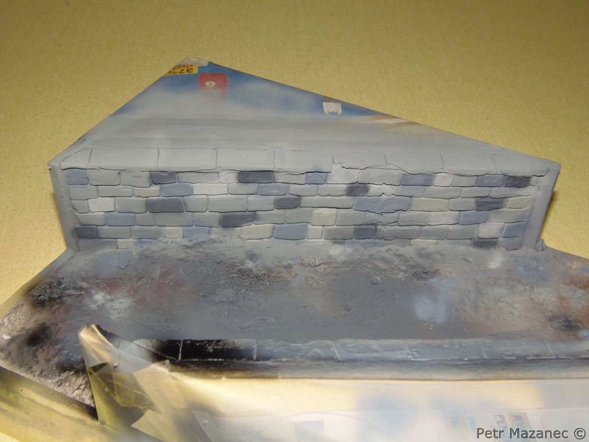

Takže dneska toho stihnul celkem dost
.Nalepil kameny a nastříkal zeď.

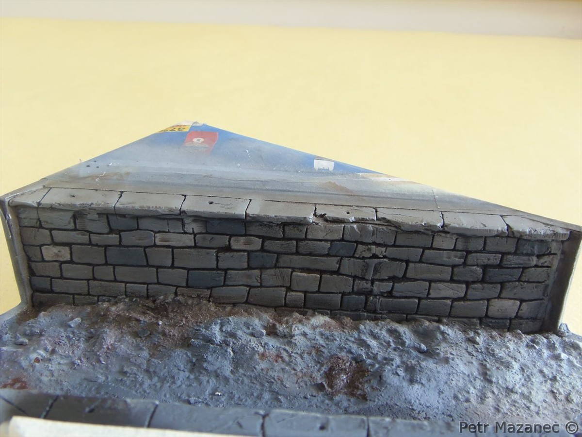

První zeď hotová
Klaním se, fakt pěkná zeď! Držím palce a těším se na další fotky
Díky,musím říct že sem teď chytil slinu a jedu
.Teď jsem dostříkal druhou zeď,hodím lak a začnou olejové orgie
Jj, tomu rozumím, jen kdybych měl čas
Tu zeď jsi vzal směsí různých odstínů a potom vzal nějakou hodně zředěnou barvou jako filtr? Zalakoval a pak napustil tmavým washem?
- Petr Mazanec
- Příspěvky: 495
- Bydliště: Ústí nad Labem
Zeď je dělaná podobně jako chodník.Tedy nejdřív fouknout šedou,pak světlejším odstínem přefouknout jako světlo.A pak různýma odstíny šedý stříkat jednotlivé kostky.Pak to lehce přestříknu polomatem X-35.Oleje silně rozředim,přetíram celou zeď a po chvilce setřu,on se ten kontrast tejch šedejch odstínů stáhne a zároveň se napiutěj i spáry
