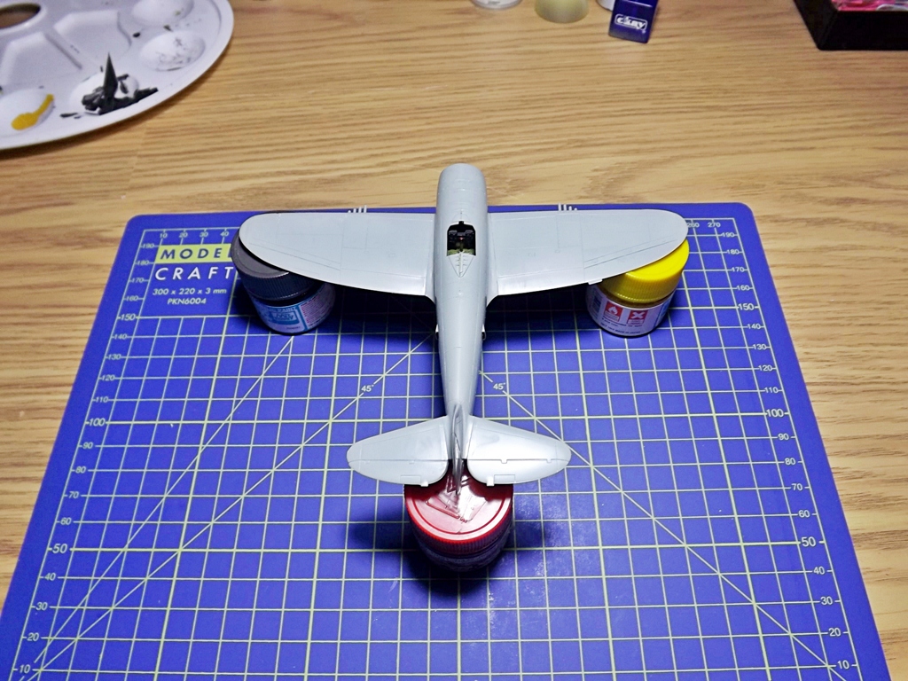

Nakoniec kašlem na what-if a urobim marking ktorý ponuka krabička a to bude ten Bunny
T-bolt zlepený, snažil som sa vycentrovať kridla a vyškovky a teraz pohodlne schnea čaká na brusenie a tmelenie (čo dufam bude najmenej)

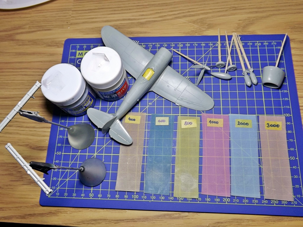

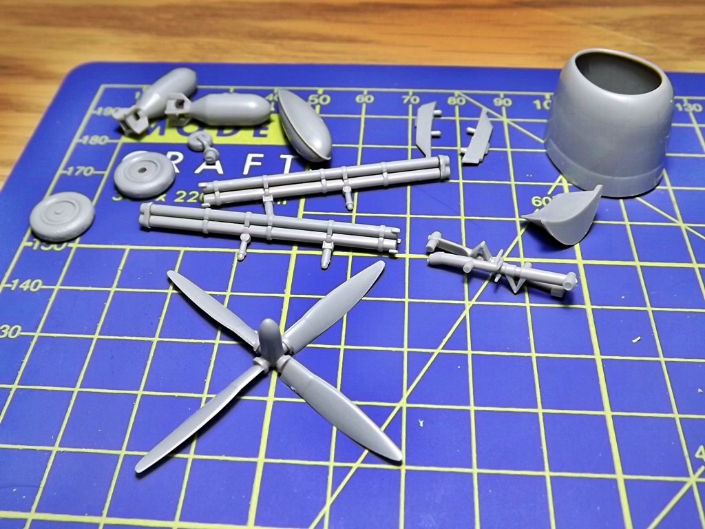

Tak pustil som sa do nieakej tej drobotiny. Niečo je začistené niečo ešte všímam že bude treba doladiť

Pripravené na leštenie, prípadne tmelenie a surf

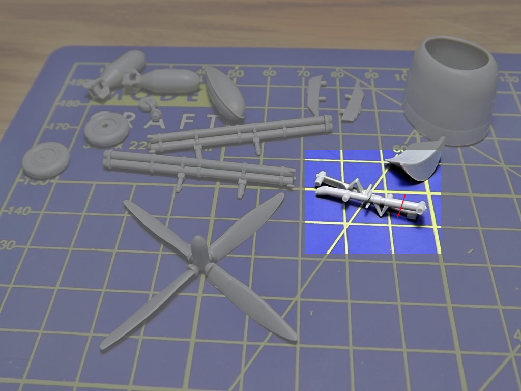

Pěkně jedeš. Jen malé upozornění (nevím jestli to tu už náhodou není). U toho modelu je nutné upravit nohy hlavního podvozku. Jsou moc dlouhé takže jestli chceš pod křídla podvěsit nádrže nebo bomby, je nutné podvozkové nohy zkrátit.

Jo už mi to spomínal Černoch na MF. Musím to nieako vymyslieť. vraj stačí tak 1mm skrátiť.tak neviem či prerežem nohu, trochu zbrúsim a zlepím alebo iba zrežem milimeter z konca a prípadne podhustím trocha kolečka.

Re: P-47D Thunderbolt (1/72 Academy)
Když jsem tento model stavěl tak jsem nohu zkrátil v místech co jsou znázorněné na fotce
Presne tam to asi urobím aj ja lebo ked som sa lepšie pozrel na nohy podvozku tak ten koniec je trochu zahnutý čo by asi neurobilo dobrotu pri skracovaní
Díky moc za rady

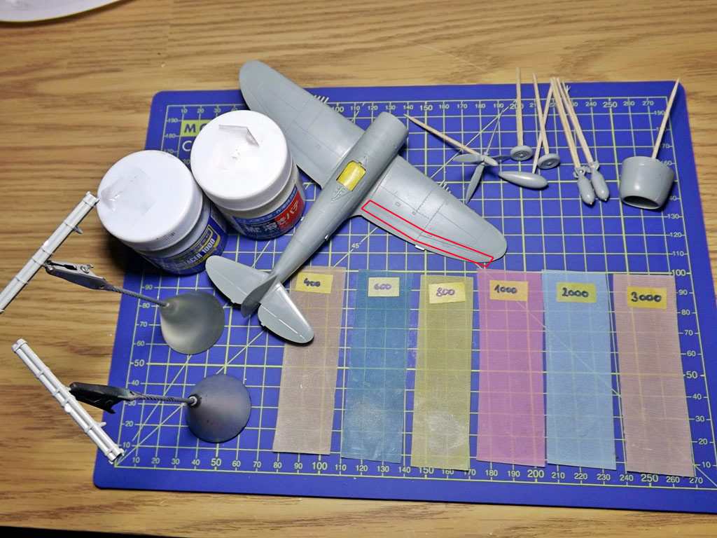

To je výbavička na leštění.-) Já používám pouze Cif.-)
Ty křídlamají takovou propadlinu nebo to jen na fotce tak blbě vypadá?
- Ján Paulik
- Příspěvky: 234
Fuuu to neviem, aku prepadlinu mysliš?
Ja bych rekl ze pojitovak mluví o tady tom (na druhém křídle to samé). Já jsem na svém modelu propadlinu v těch místech měl
