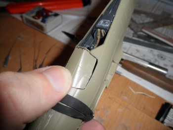

Tak teda pokračujem... nejako som to polepil a spojil polovice trupu... no hned potom ma obliala studená sprcha v podobe absolutne nesediaceho krytu...najprv ma potrápil spoj trupu ktorý taktiež vidno... nejako som ho nakoniec stlačil a použil vela sekundaku aj na vytmelenie ale aj pre silny spoj...no ten kryt je hroza... ved sa pozrite ... podla mna najskor je problem v prepážkach na ktore su montované tie vnutornosti, su podla mna siršie a tak viac roztahuju polovice trupu, pretoze pri lepení som si dal zalezat natom aby kazdy diel sadol presne tam kde má... a tak to aj je, no stále je tam fuga ako hrom !
neviem čo stým teraz... napadlo ma že ked to bude itak zatvorene že všetky tie prepážky aj vnutornostami vyberiem a potom to možno sadne...

Dvě věci:
1/ edí dory musí být stavěny absolutně přesně jinak nesedí a ta chyby se umí načítat.
2/pokud je chceš stavět zavřené, musíš počítat že to lícování bude masakr. Třeba na F8 jsem část vnitřku vystříhal kleštěma aby to sedělo.
Ale na D-11 která to má stejně jako ta tvoje D-13 mi to takový průser neudělalo.-(
