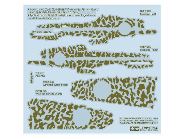

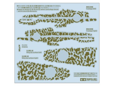

Díky za rady.
Mám totiž přímo Tamiya dekály na fleky na Ki-61 1:72 a právě jejich pověst mne celkem odrazuje...

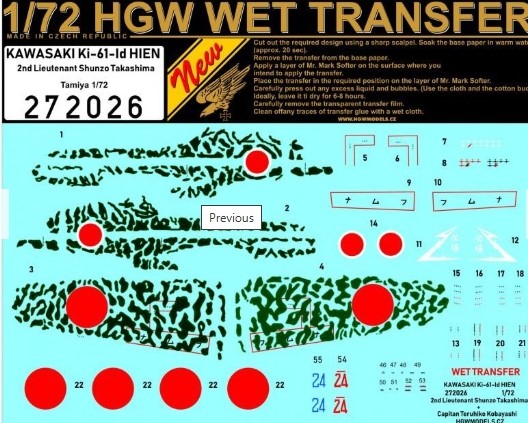

Asi to není náhrada 1:1, ale osobně bych preferoval tuto variantuLesný Ladislav píše: ↑25 led 2026, 19:49 Díky za rady.Mám totiž přímo Tamiya dekály na fleky na Ki-61 1:72 a právě jejich pověst mne celkem odrazuje...
https://www.mn-modelar.cz/1-72-ki-61-id ... -902093501 S HGW wet transfery mám ty nejlepší zkušenosti
Nanáší se to jako klasický obtisk a po zaschnutí sloupneš krycí folii.
Obdoba toho, co nyní přikládá Eduard do svých stavebnic, ale kvalitativně někde úplně jinde.
Kdysi jsem sepsal i stručný návod, jak na to:
https://modelweb.eu/2018/09/04/wet-tran ... i/?lang=CS

Už jsem na soutěži ty celoplošné dekály od Tamky na modelu viděl a na jednom to vypadalo pěkně, na druhým jako dekál. Asi je otázka, co dokážou který vodičky.
