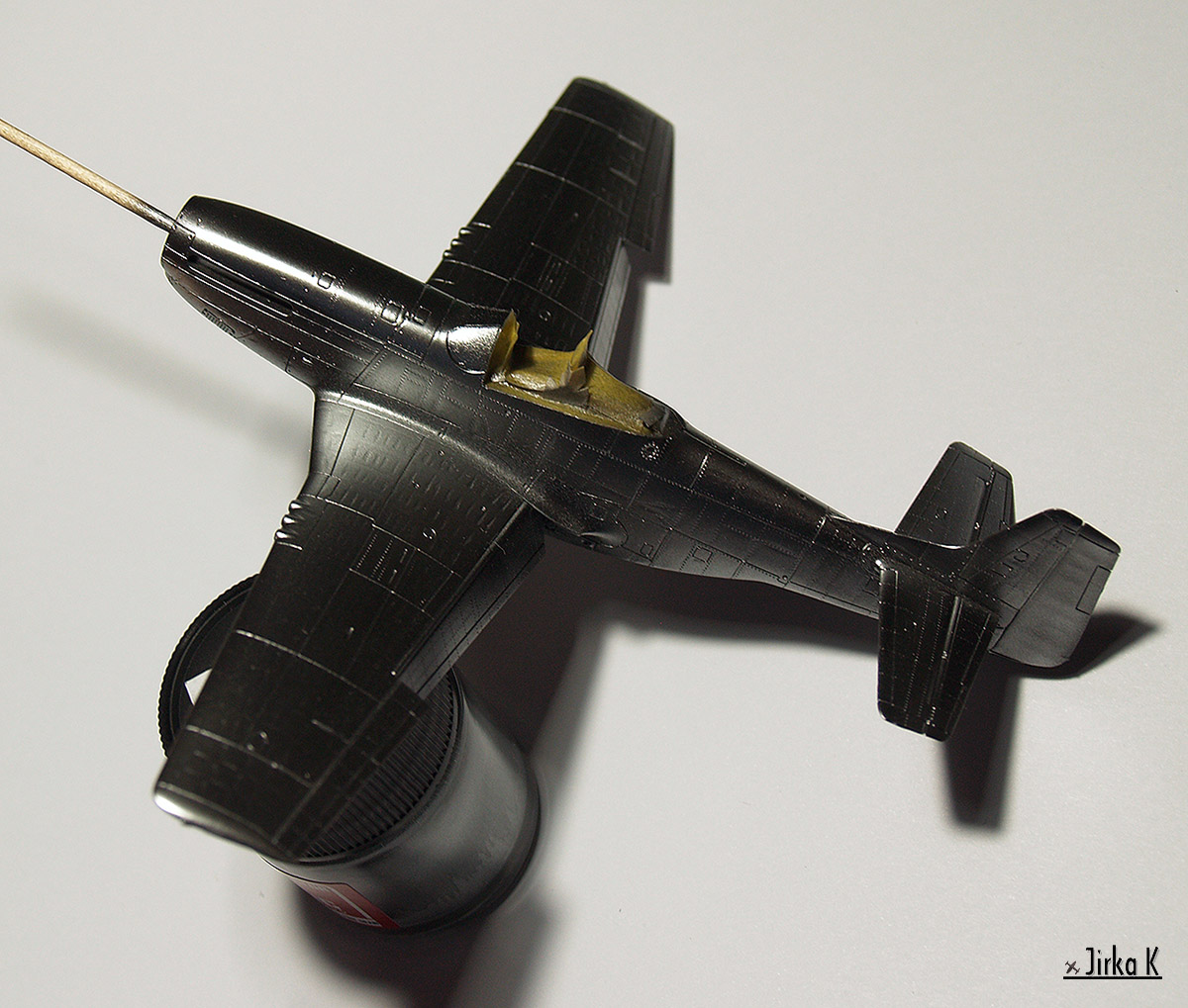

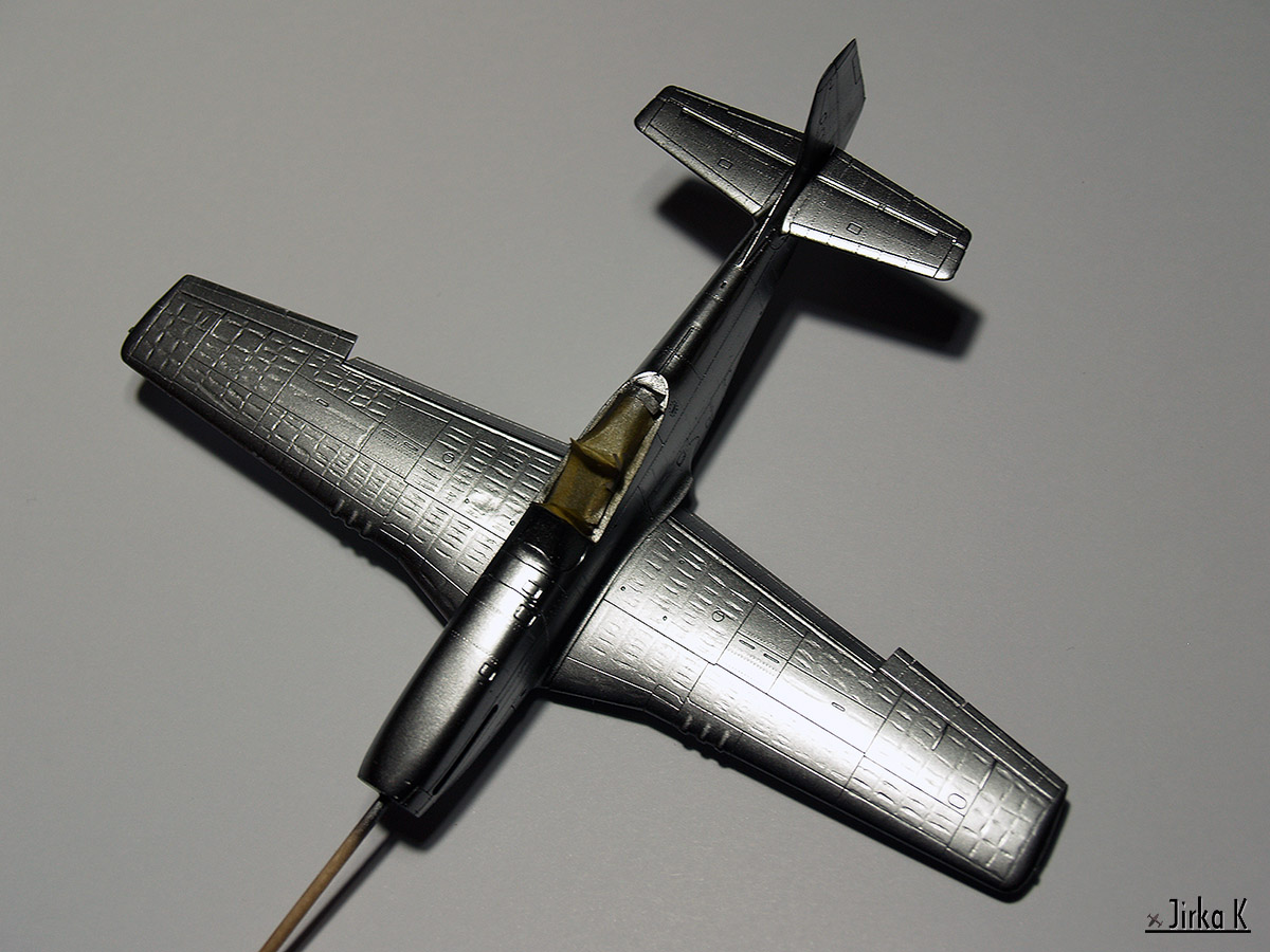

Tak, protože jsem nepoučitelný tragéd. Na to, abych dorazil Spitfiry mi chybí přenoska (kterou tuším, kde sehnat, ale ještě jsem se pro ni nevydal), Crusadera by asi stačilo začít barvit (podruhé), stejně jako odznakového Tomcata. Já si ale vyhrabal Mustanga a vyzkoušel si na dvaasedmě zaškrabávat pod NMF.
S čepelkou č. 15 to docela šlo, ale někde je to tak husté, že jsem si upravil jinou čepel, ale to mi pak nešlo moc přeleštit. Už teď vím, že příště to musím dělat trochu jinak (pořadí kroků napřed škrábat, pak nýtovat, pak brousit - papír, pasta, nakonec leštit - pasta), pečlivěji a na něčem větším!
Jinak SM01 je parádní. Stříkaná na Alclad Base Black a ředěná Mr.Color Thinner. Není to zrovna ideál, ale vím, že to teď líp nezvládnu, takže příští krok bude zamaskování červených, žlutých a olivových doplňků (krabičková verze z Tuskegee), obtisky a rychle do vitrínky.

Jsem chtěl napsat, že to je moc ostré ale pak jsem si přečetl poslední větu, takže ok.-))
Každopádně plus za odvahu.-)

Křídla jsou dost špatná (ta upravená čepelka), trup je lepší, hezčí, hladší. Jsem si toho všeho vědom, příště to bude lepší, teď je to takové, jaké to je
Např. spodní plochu křídel jsem nechal "zatmelenou a nenamáhanou" - beru to prostě jako test na stavebnici asi za stovku. Nebaví mě zkoušet postupy na kusu plastikové destičky. Takhle si něco vyzkouším a pro netrénované oko z toho pa bude hezký stříbrňák ve vitríně...

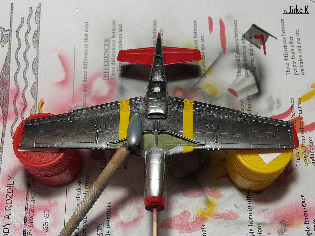

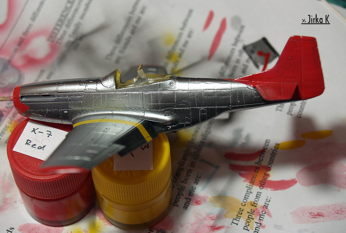

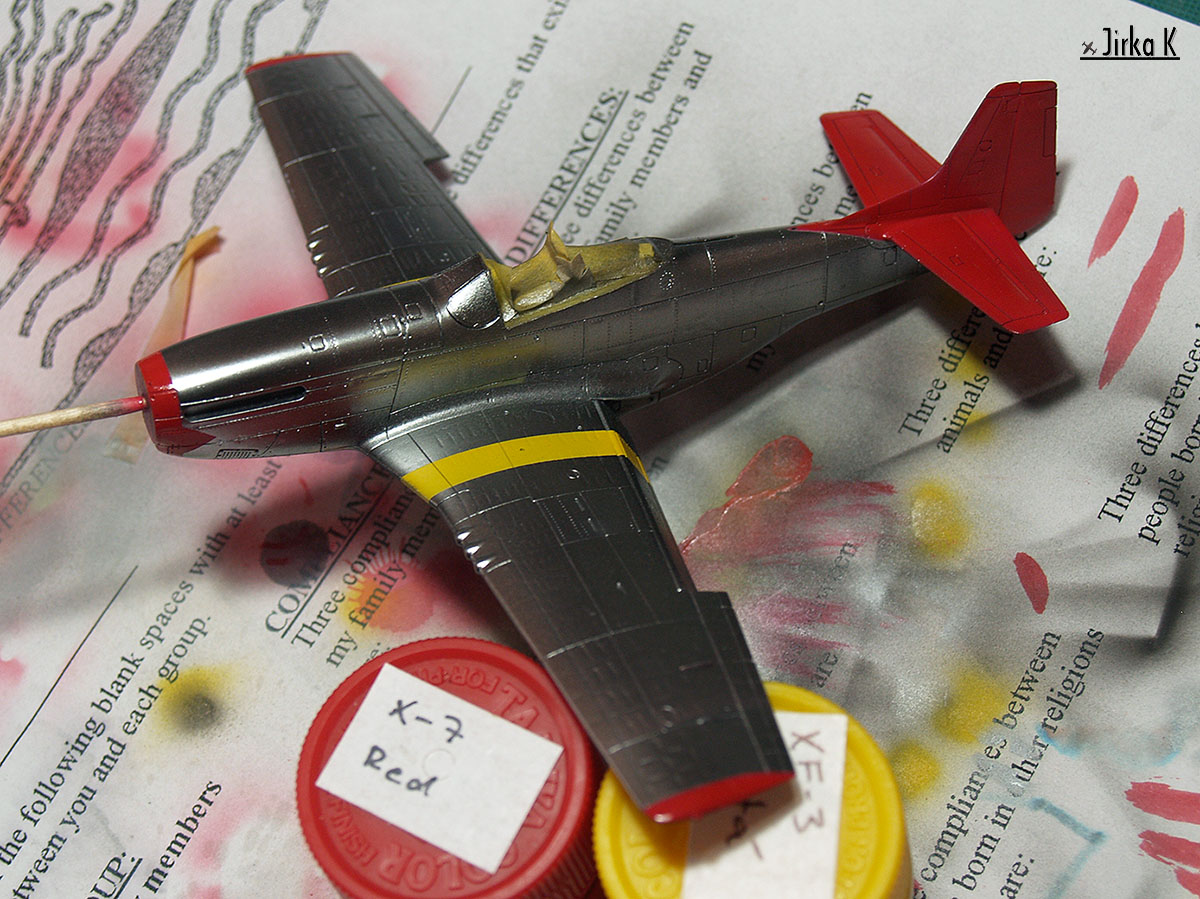

Tak, včera chvilková seance. Červené a žluté rozlišovací doplňky (Tamiya) a pár stříknutí Alcladem stainless steel.
Po testu jsem i na stříbrnou musel pod červenou nastříkat bílou - ta barva je strašná. Příště ale nebudu líný a udělám těch vrstev ještě víc - bílá, pak žlutá a na to teprve konečná červená - je pak sytější při méně vrstvách a nemá tendenci růžovět (zkoušel jsem to na vrtulovém kuželu Spita Mk.V). A je zajímavé, jak ve srovnání s těmi SM a Alclady je jindy úžasná a nádherná stříbrná lihová Agama 08Me matná a bez náboje.
Srazím hranky, zkusím sundat poprašek z nezamaskovaných ploch (zase lenost) a může se dekálovat. Drobotina je skoro hotová, takže do konce týdne bude ve vitríně

Vykašli se na více vrstev. Obarvi si surf červenou, klidně i více, pak to foukni. Surf super kryje, a udělá skoro červený podklad.
Na to pak stačí jedna, dvě normální vrstvy červené a je to ok.
(a už vůbec pod červenou bílou, to je pak na zabití)

Dík za radu, ale tohle je po dlouhé době model, kde jsem surf nepoužil vůbec. Je to rovnou na leštěný plast, takže příště...

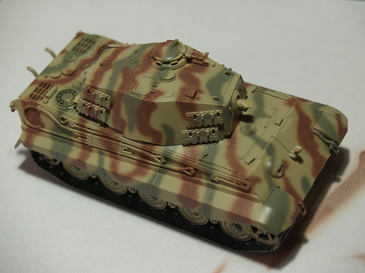

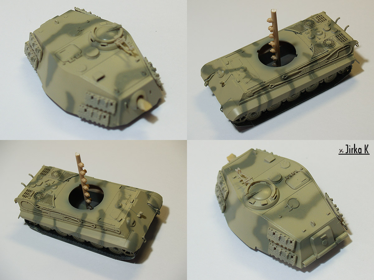

Tak, když má člověk dost času, aby pracoval na diplomce, tak se rád pustí do čehokoli jiného...
Třeba do Königstigera 1/72 od Revellu: Pořád si s tou technikou jen tak hraju, takže nad rámec stavebnice je pouze nahrazená síťovina nad vstupy vzduchu a doplněný kabel ke světlometu na čelním pancíři. Barvy jsem míchal podle úchvatného pětatřicetinového Königstigera od Jiří Malchárka z barev Tamiya. Červenohnědou ještě nemám - chybí mi v zásobě XF86 (a dochází XF2), ale to snad v týdnu napravím
Ještě to budu opravovat žlutou (zelená klasicky trochu práší), ale to asi až po té červenohnědé. Je to mrňavé, ale těchto pár flíčků jsem teď dělal přes hodinu...

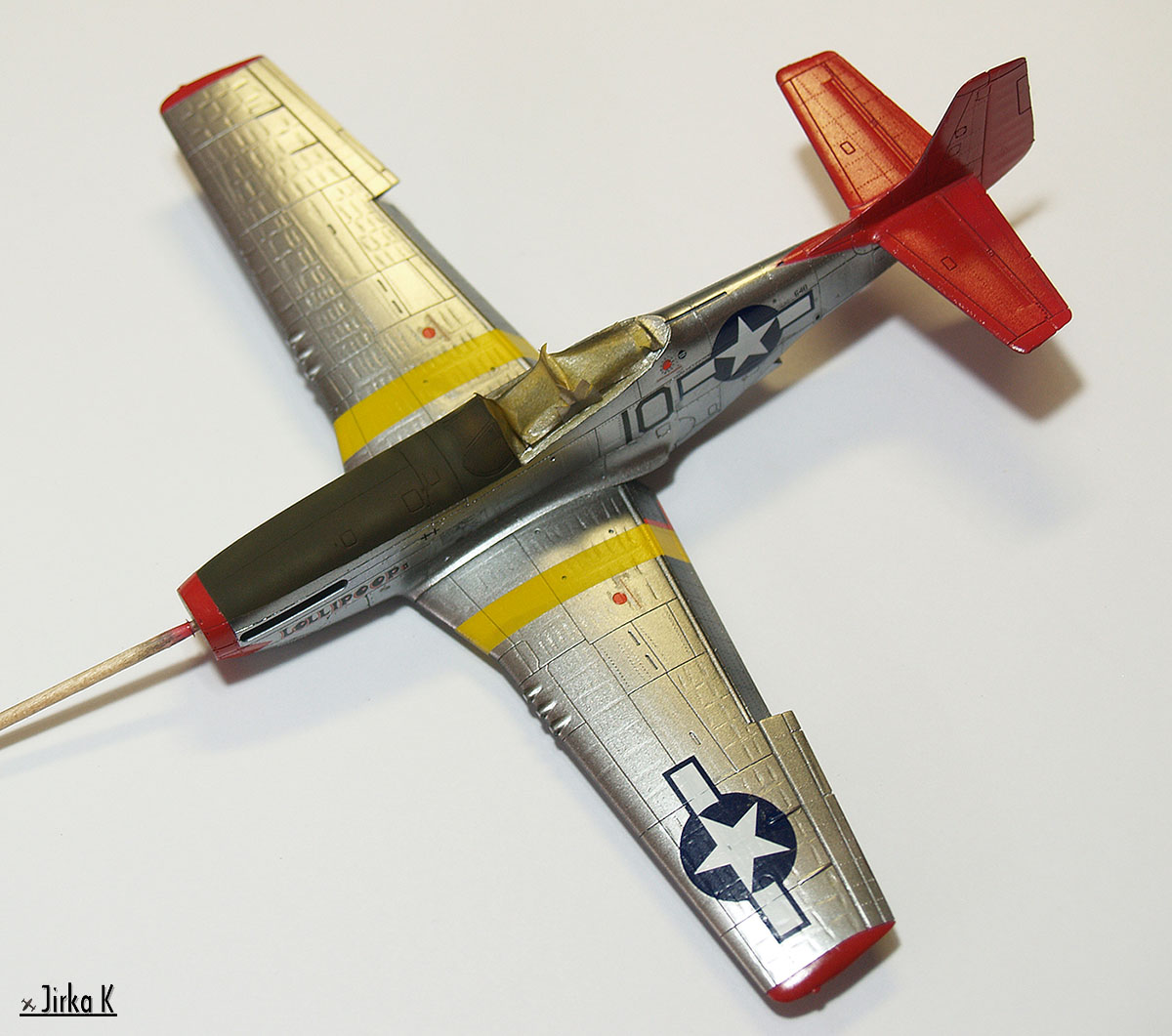

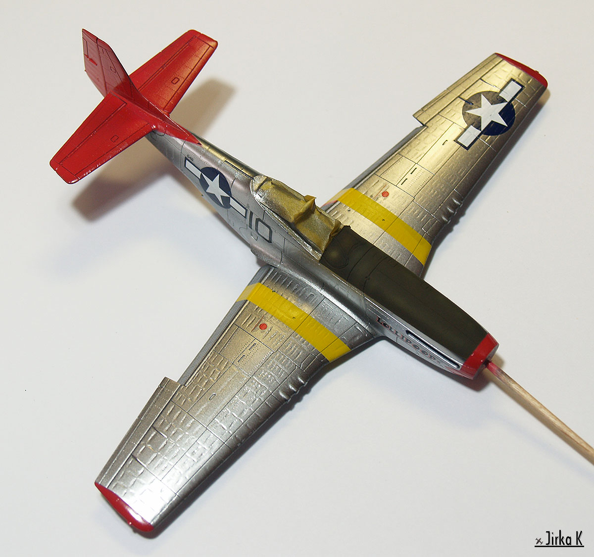

Tady je ten olivový pruh...
Pokud by někdo našel obtisk nějaké slečny, který by se alespoň podobal té černovlásce v červených šatech, která patří na tuto mašinu, beru jej všemi deseti! Povedlo se mi jej totálně zlikvidovat

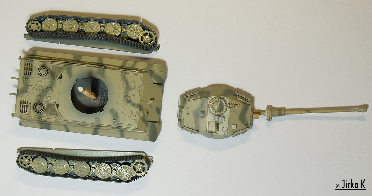

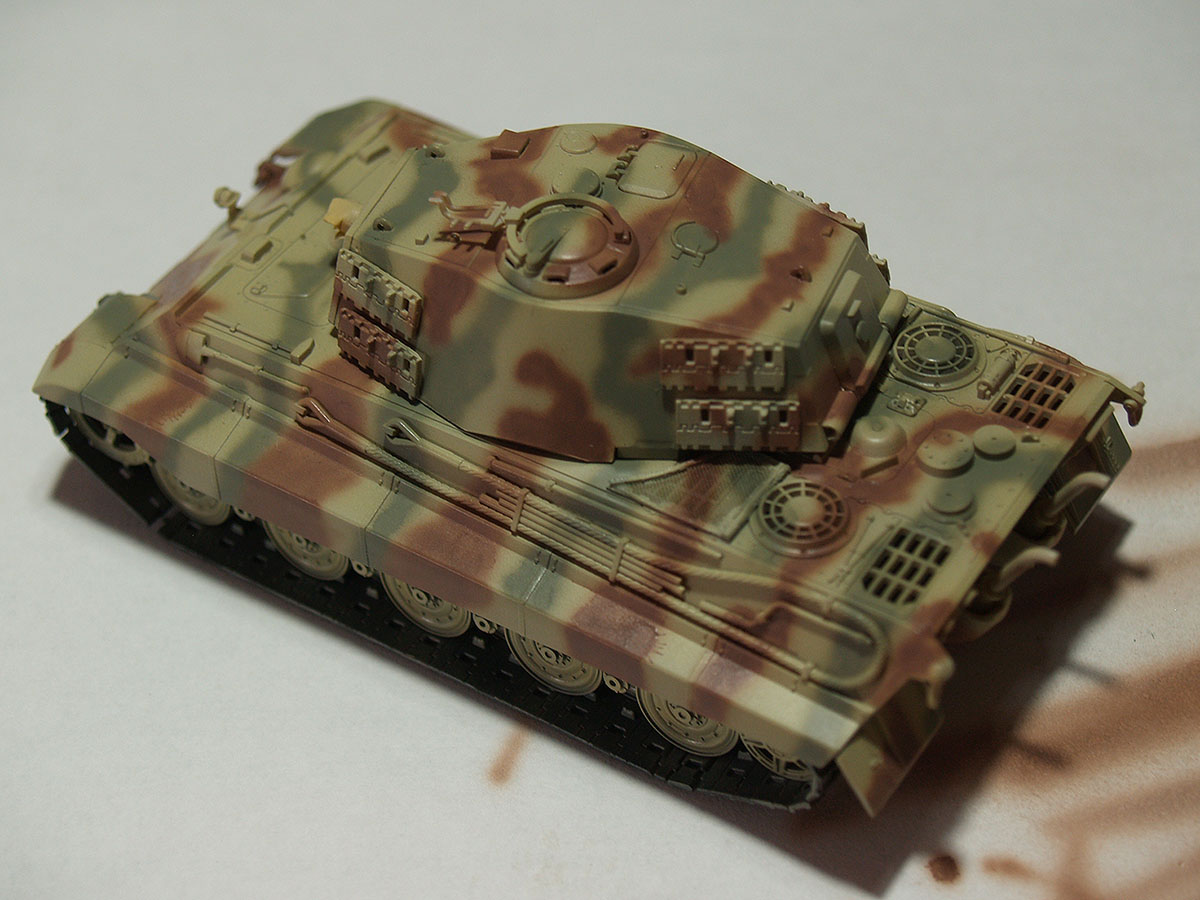

Königstiger, revell 1/72
Při tom přepisování německých barevných mixů jsem někde udělal chybu, takže jsem zjistil, že XF86 do něj nepatří, patří tam XF68 a tu mám
Nástřik té červenohnědé se mi moc nepovedl, ještě to zkusím nějak poladit, zatím to mám poskládané nasucho...
P.S.: použité barvy Tamiya: XF1, XF2, XF3, X22, XF57, XF60, XF67, XF68.

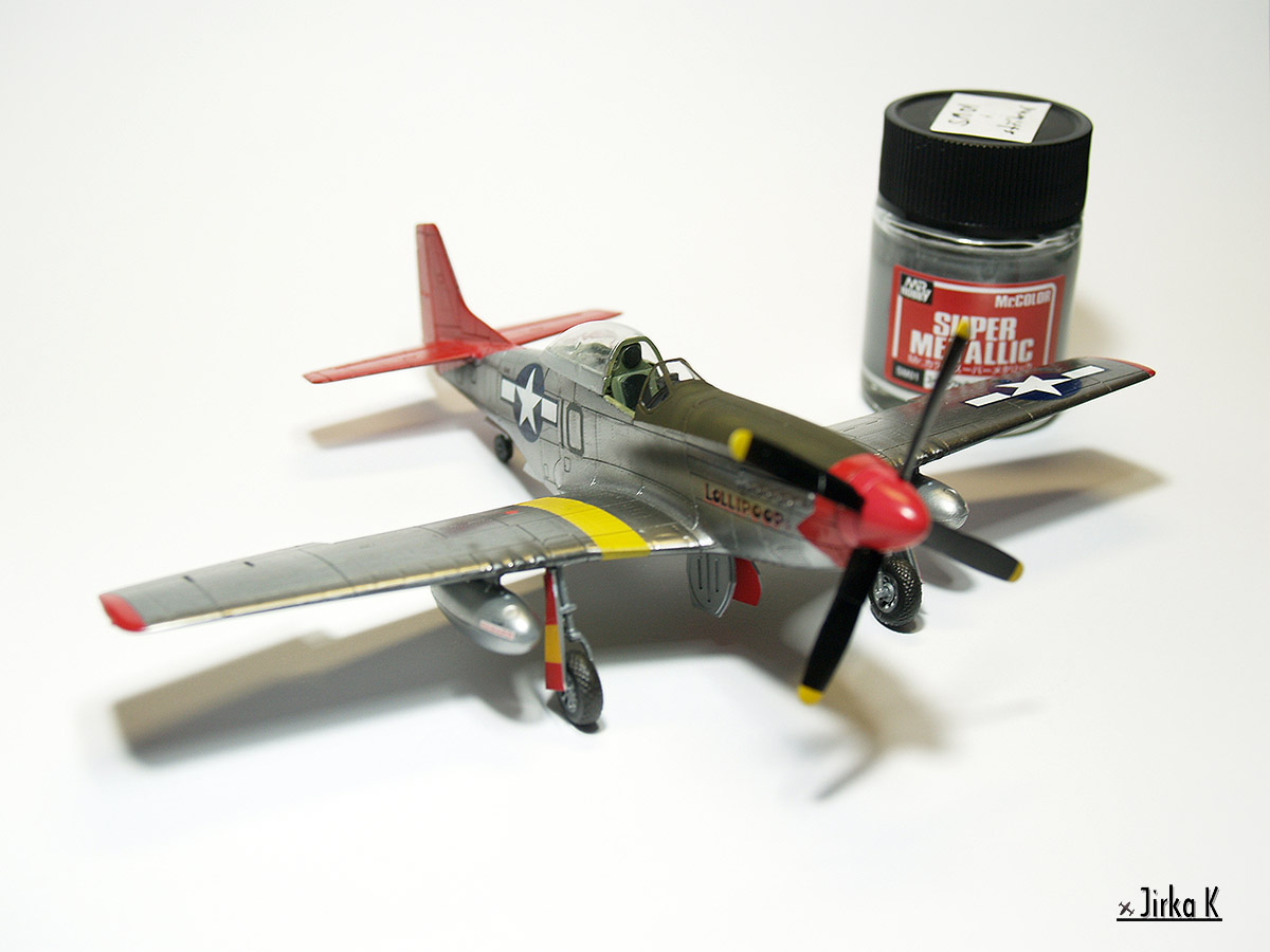

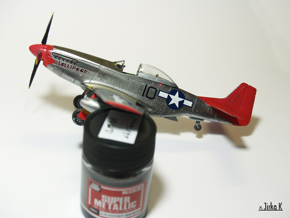

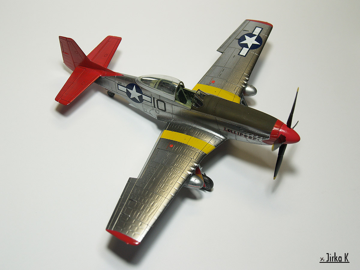

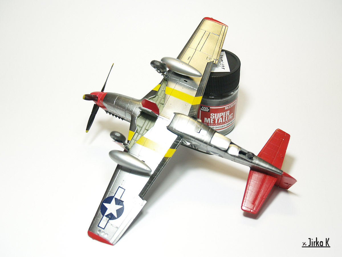

P-51D Mustang, Airfix 1/72
Test zaškrabávání - rozpačitý výsledek; test Gunze SM01 - skvělá, nechá se zamaskovat, přelakovat i odekálovat (jen na hranách se přecejen trochu otírá a v přechodu křídlo-trup mi zaprášila, ale to je asi rukama). Trošku jsem zkřivil jednu podvozkovou nohu a nepovedlo se mi ji narovnat, červená je místy do růžova (špatný postup, už vím, co příště jinak a lépe) a chtělo by to ještě doplnit anténu a palivové potrubí mezi křídlem a přídavnými nádržemi. Taky koukám, že jsem si odřel barvu z koleček
Snahou bylo pokusit se dostat model z kitníku do vitrínky podobně rychle, jako se dokáže dostat z regálu v obchodě do kitníku - a to se skoro povedlo

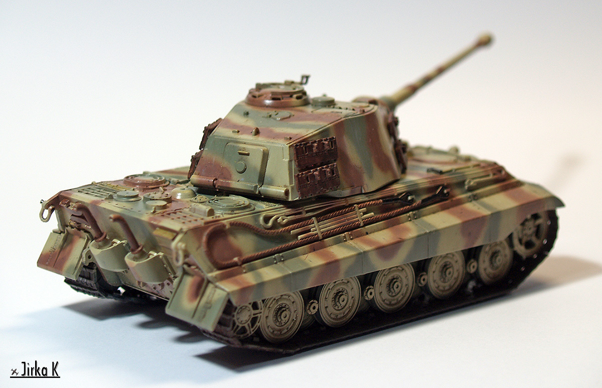

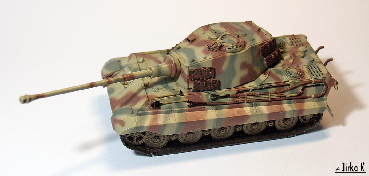

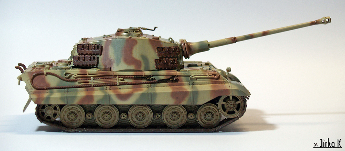

Asi jsem dokončil Königstigera, Revell 1/72 Tohle je opravdu impozantní profil! Panzer VI B je nejkrásnější tank! Chybí ještě dolepit hever, kulomet a možná nějaké detaily. Na konci října jej vezmu na místní patlací seanci, kde jsou na techniku povolanější a nechám si naživo poradit, jak jej definitivně dorazit (chtělo by to minimálně nějakou podložku, protože se mi nepovedlo na levé straně ideálně spojit pásy).

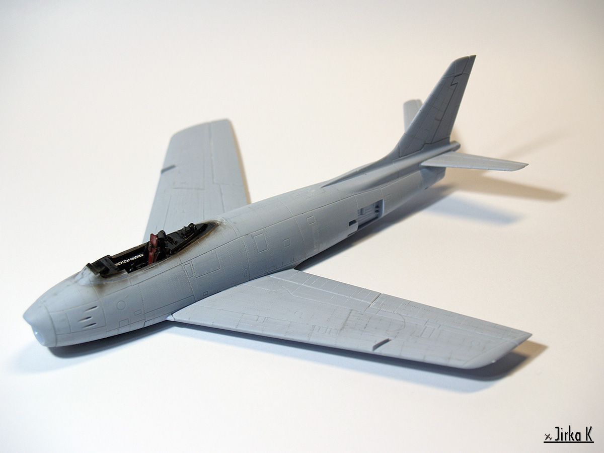

Taky jsem donýtoval F-86 Sabre, Airfix 1/72 Bude to krabičkový "The Huff" se všemi chybami, které Airfix udělal, ale furt to bude krásný kovák, pokud se mi povede
