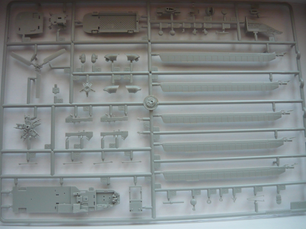

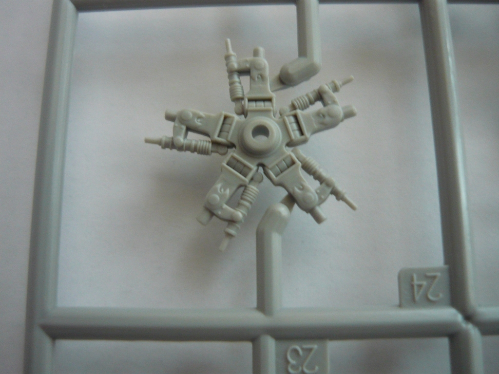

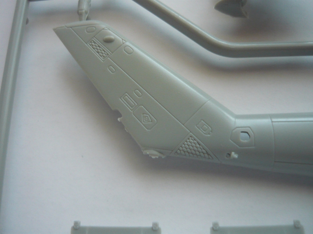

Takze, zacinam stavat tohto Hinda, stavebnica je v skvelej kvalite, krasne detaily, jedinou velkou a pre mna dost hnusnou chybou je nejaka hrana ktora ide cez cely prekryt kabíny a neviem ako to opravit :cry:
