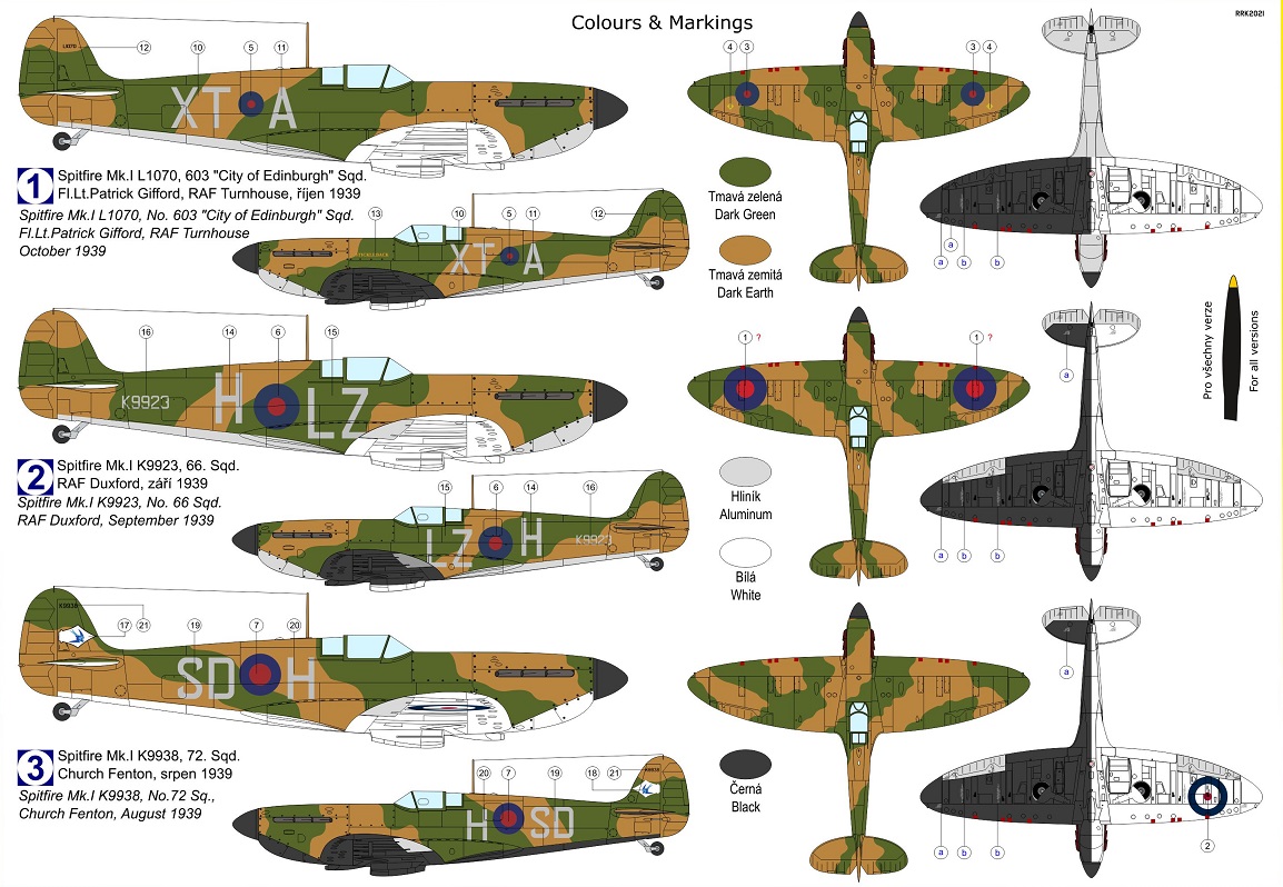

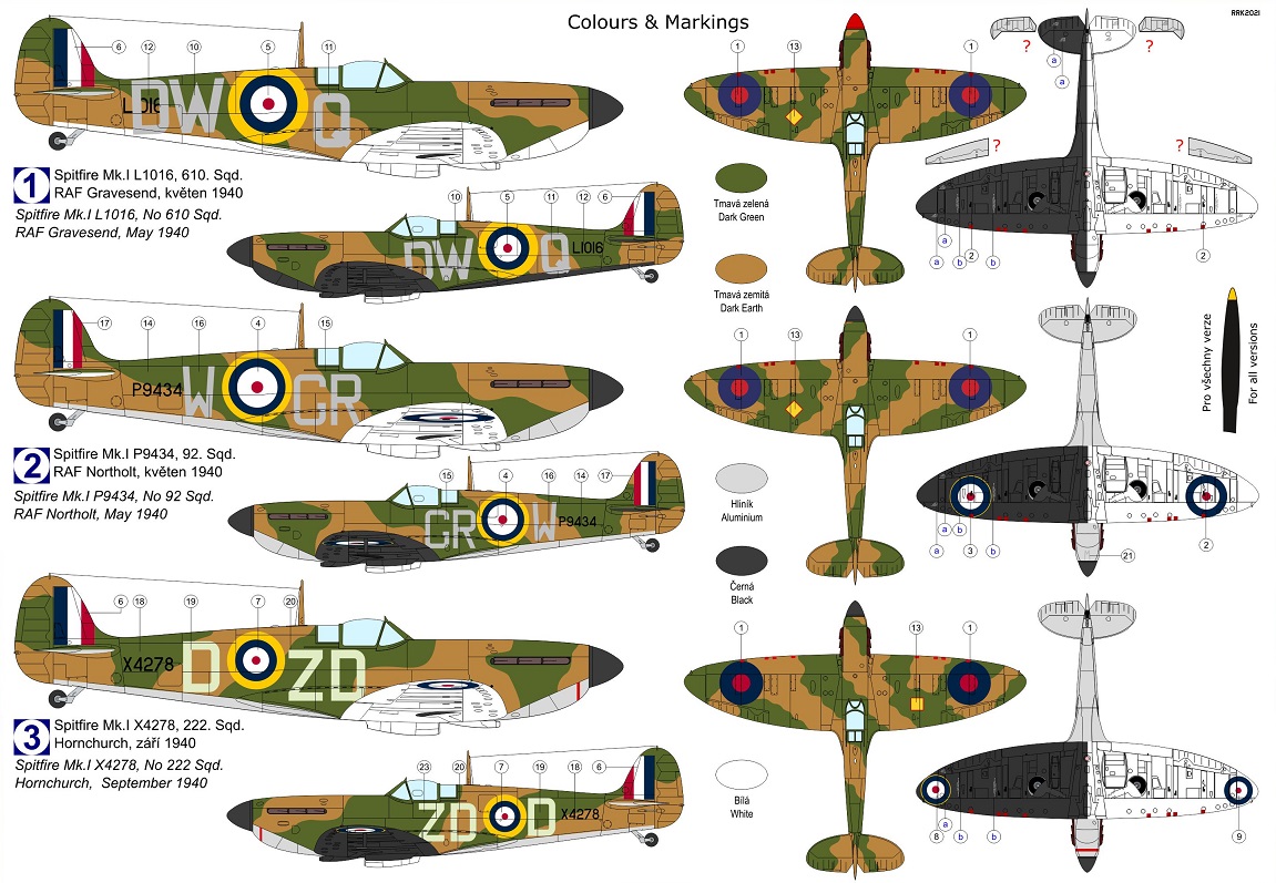

Zítra si jedu pro novinku Spitfiry Mk.I od KP na stavbu. Takže bych to tady taky průběžně polepil aby jste věděli, když by někdo chtěl lepit v budoucnu.
Kamufláže mám předběžně vybraný:
1. Spitfire Mk.Ia, DW-Q, 610. Squadrona, pilot F/O Albert Rupert John Medcalf (nezvěstný-zabit), sestřelen Bf-110 nad Dunkerque 27. května 1940.
2. Spitfire Mk.Ia, LZ-N, 66. Squadrona, pilot S/Ldr. Rupert Henry Archibald "Lucky" Leigh, Anglie, žáří 1940.
3. Spitfire Mk.Ia, XT-A, 603. Squadrona, pilot F/L Patrick "Patsy" Gifford, Anglie, září 1939.
4. Spitfire Mk.Ia, , číslo 19, 19. Squadrona, Anglie, 1939.

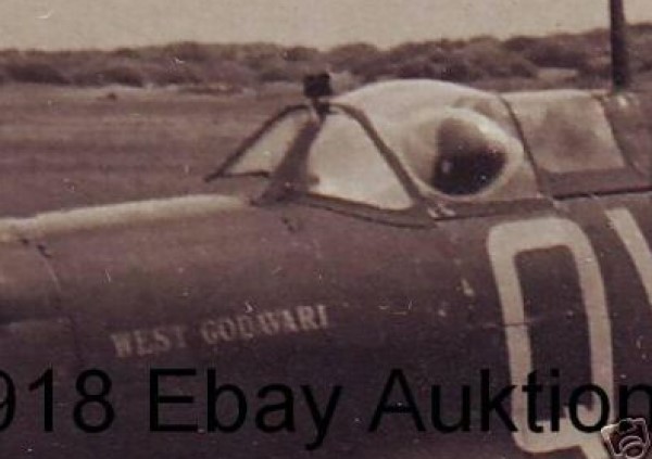

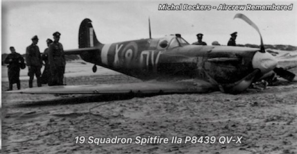

Jinak ta průzkumná kabina se objevila v několika kusech i na některých stíhacích verzích. Nejspíše si ten překryt opatřili sami piloti nějak pokoutně. Ukázkou toho je doprovodná verze Spitfire Mk.IIa LR(pevná nádrž pod křídlem) "West Godavari" QV-X serial P8439 od 19. perutě. Pilotem byl Fl/Lt. "Jock" Wallace Cunningham, DFC(5 sestřelů). Byl sestřelen 28. srpna 1941 během eskortování Blenheimů nad Rotterdam. Letoun byl poškozen flakem a nouzově přistál na pobřeží Rockanje v Holandsku. Pilot šel do zajetí. Zemřel ve Skotsku v 94 letech. V Bitvě o Británii létal s některýma našima pilotama u 19. perutě jako byl František Hradil nebo František Doležal. Je to celkem raritka.
