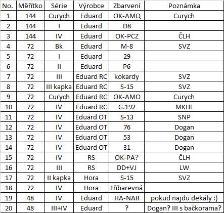

Plánovaná zbarvení
Plánovaná zbarvení

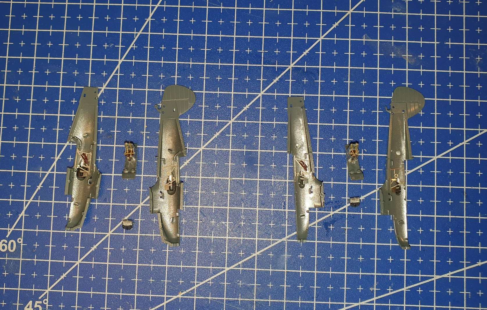

Trupy 1:72
Trupy 1:72

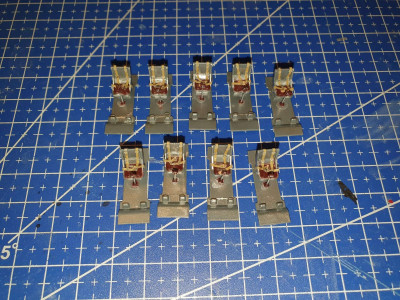

Eduardí kokpity
Eduardí kokpity

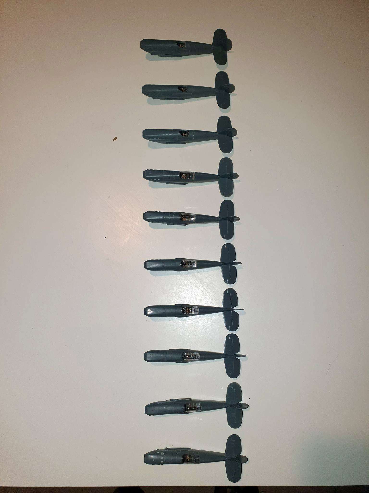

Trupy 1:144 před uzavřením

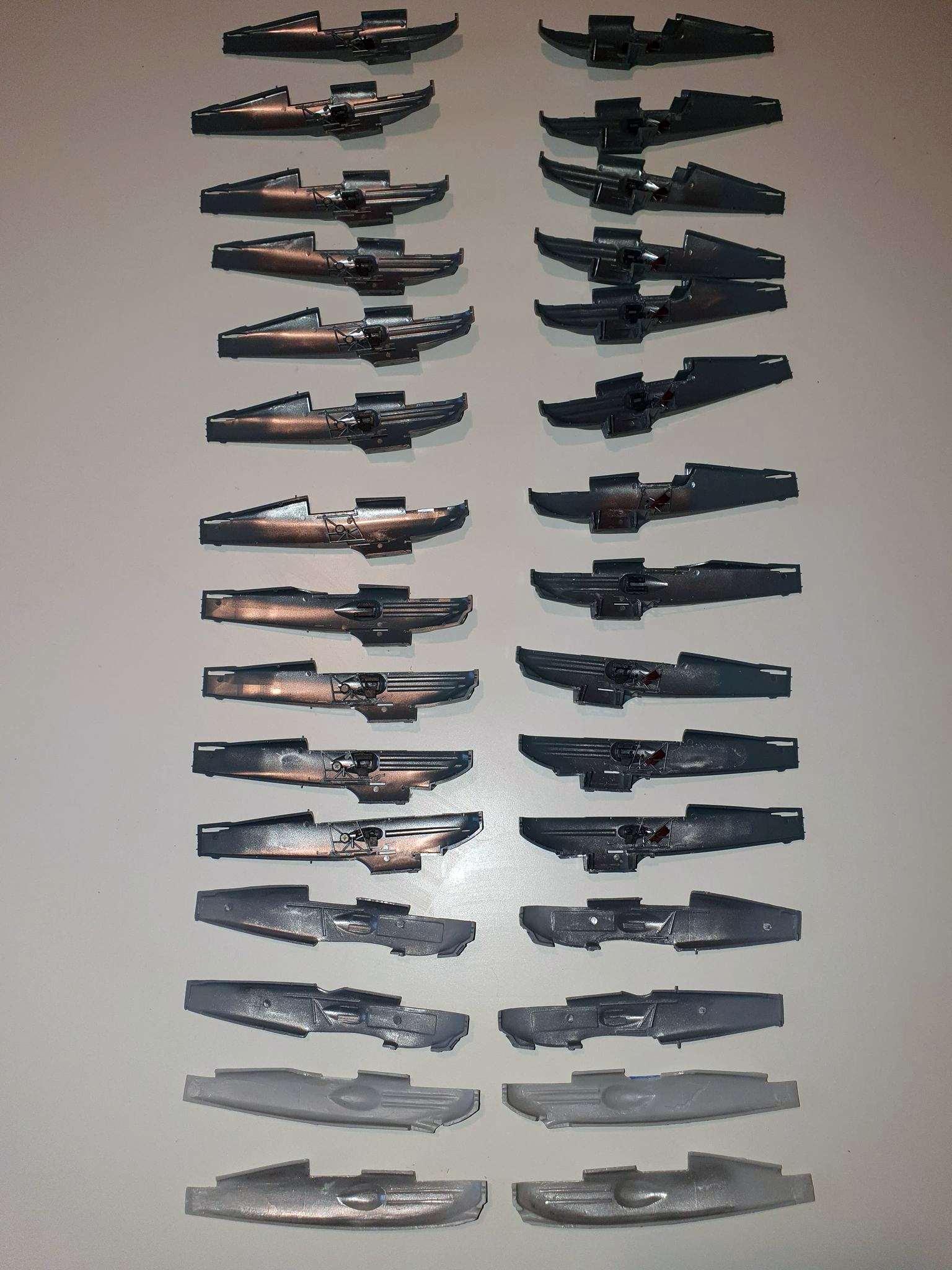

První desítka Eduardů má hotové trupy 8-)
HINT - pokud budete stavět BVkčko nebo pozdní IV. sérii (co nemá vzadu okýnka "uši") s uzavřenou kabinou, tak je návod Eduardů poněkud matoucí :x
Podle návodu se má použít samostatný čelní štítek F4. posuvný překryt F5 a zadní část F8. Průser je v tom, že posuvný překryt F8 je konstruován pro otevřenou kabinu, a při sestavení jako zavřené přečnívá na všechny strany :'-(
Já jsem to vyřešil tak, že jsem použil zadní část F8 a k ní překryt kapky F1, od kterého jsem odřezal zadní část...

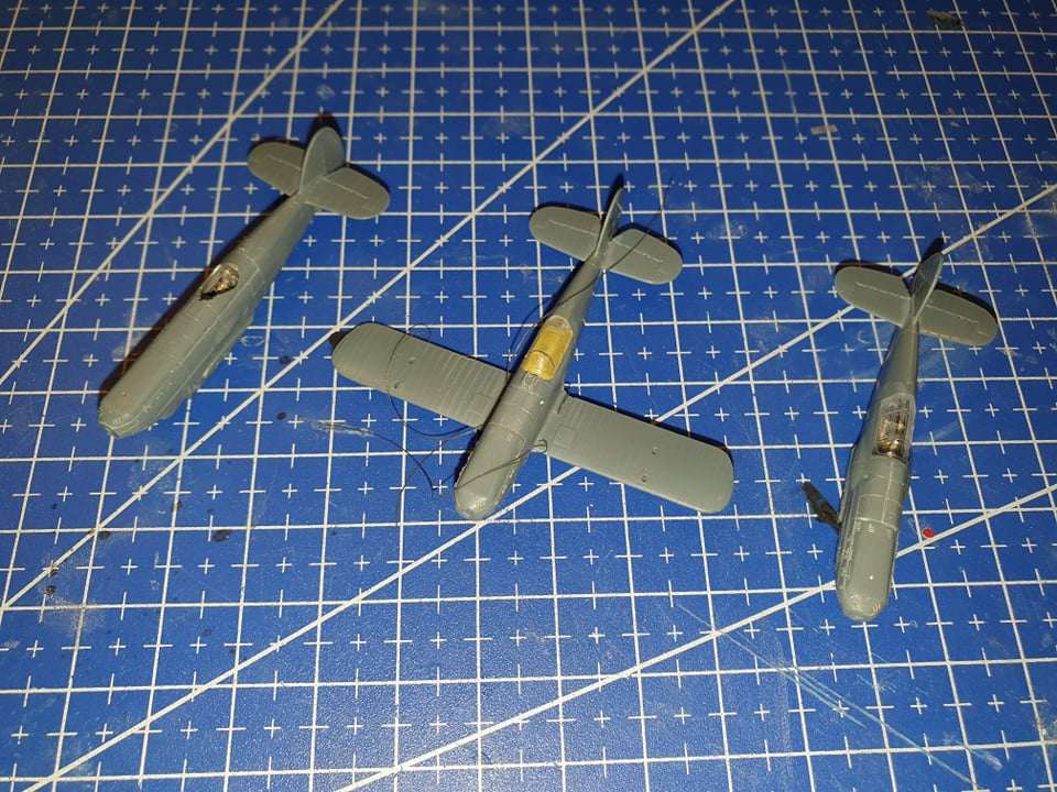

Omyl - sbírka broučků je tady :grin:
Re: Výrobní linka Avia B-534
A joo, to jsou ti větší broučci :lol:
