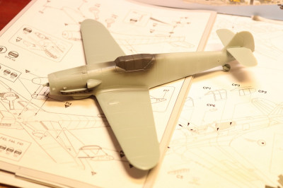

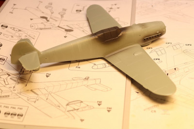

Je to starej Hobbycraft. Nevím proč ale náběžka se mi u kořene křídla zúžovala. jinak je to docela jednoduchý model.

Příprava na Surfacer

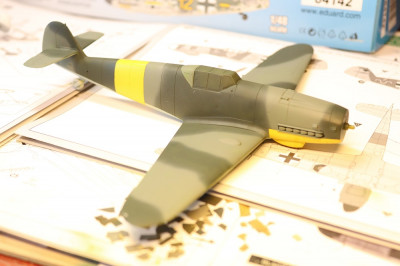

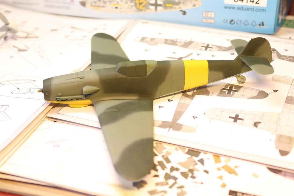

Takže včera a dneska jsem blbnul s kamufláží.
Dle dostupných informací o zbarvení Bf-109G-2 od JG54 jsem vypátral, že by se mělo jednat o kombinaci RLM70 a pak mix RLM02+70(4:1) a spodek RLM76(předchozí kamo). Pak se ještě doplňovala polemi RLM02 nebo 79, ale to není případ tohohle stroje. Myslím si, že by to mohlo být OK. Mě se to líbí.
Martin Dohnalík
- Příspěvky: 177
Re: Bf-109G-6 a G-2 1/48(EDU/ACA)
Vypadá to dobře .
- Petr Zenga Vaňák
- Příspěvky: 188
Pěkně jedeš
