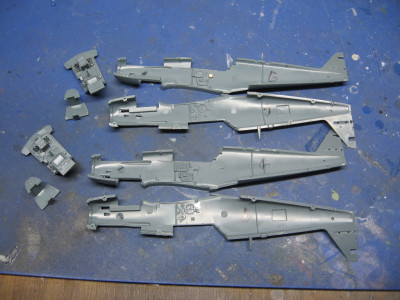

No jak jsem viděl vylisky, tak jsem neodolal a zařízl. Zkusím zde napsat pár svých postřehu ze stavby, myslím že se budou hodit.
1.: Pedály, leptané se vyplatí jen při otevřeném kokpitu a pokud berete model na bodovačku, jinak na ně stejně moc vidět nebude. Jen pozor na jejích pozici, kterou Eduardi mají nalisovanou špatně a stejně tak špatně doporučují nalepit i leptané. Správně pedály jsou v úhlu někde v rozmezí mezi 70°-80° myslím.
2.: Pokud chcete použit díl PE15, doporučuji snížit jeho výšku, jinak bude bránit v usazení podlahy do trupu. (koliduje s opěrkou sedadla.)
3.: leptané kolo ovládaní klapek jsem nepoužil, dle mého názoru by vypadalo divně, ale možná to jednou zkusím.
4:: leptané páčky díl PE22 dle mě nemá cenu použit, nalisované vypadají lépe.

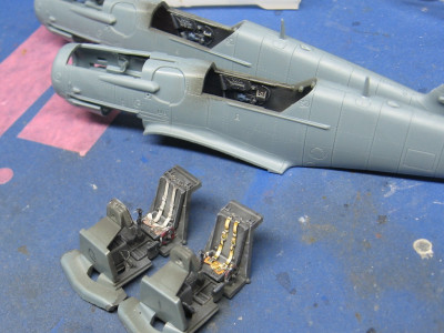

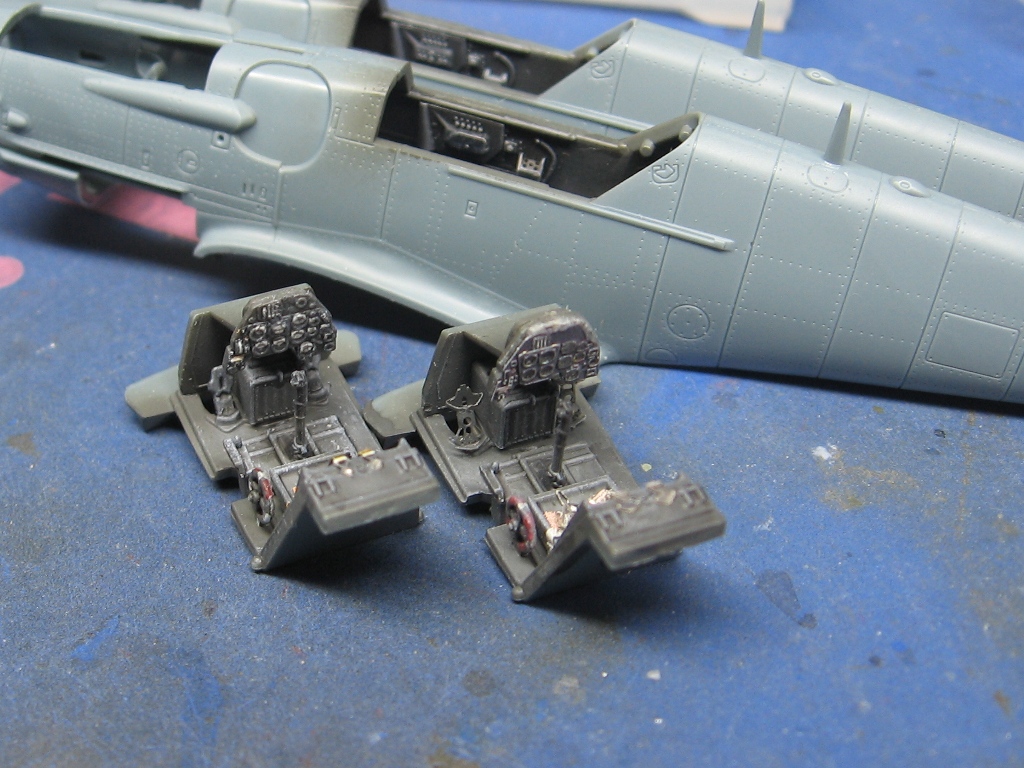

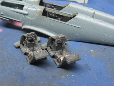

Kokpity před uzavřením, s decálem jsem se nějak netrefil, ale v zavřeném to poznat nebude.
Jinak skopčácké pásy budou taky v zavřeným.

Super. ;-I Já budu dnes dávat dekály. 8-)
Příspěvky: 2406
Re: Mezci odění v šarlatu.
Moc hezké kokpity. ;-I
Umí ten chlapec :)
