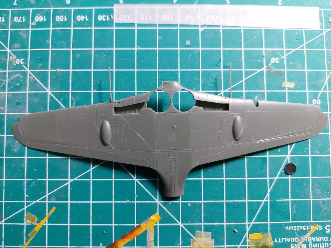

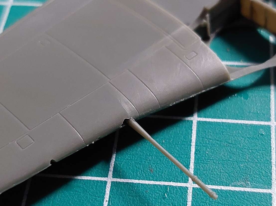

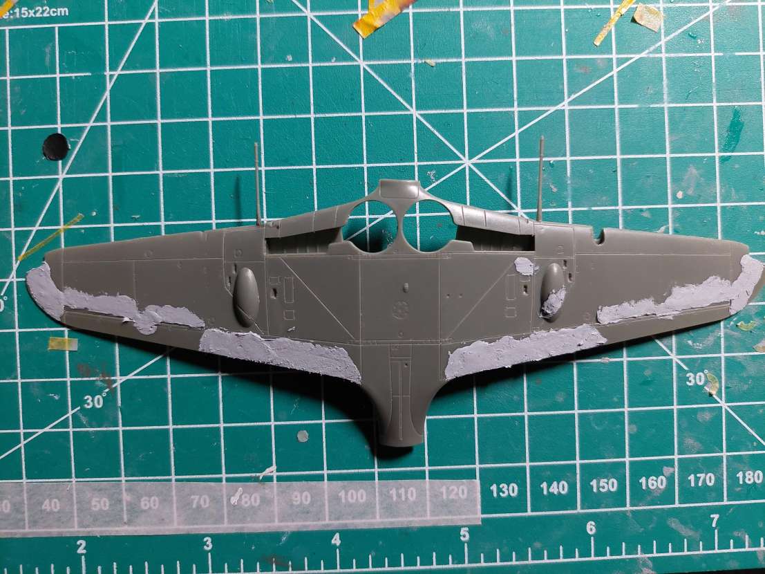

Tak když už mám namíchané ty odstíny, zpracuju i toto. Jak to v krabičce vypadá hezky, tak jsem od toho čekal víc. Zatím jen slepeny křídla. Vybrání pro vlepení kanonů asi poloviční oproti jejich síle, nahrubo jsem vydlabal prostor, díru dotmelim. Dělení křídla mimo paneláž, taky super. Ostatně s tou paneláží jsou asi dost na štíru, ale nehodlám se v tom víc hrabat. Vespod to zatmelim a doryju linky k linii křidélek jako to je nahoře. I oproti kresbám kamufláže ta paneláž dost neodpovídá, skoro si říkám jestli to není nějaká spatlanina verzí dohromady a doryj/zatmel dle potřeby. Ani otvory pro vyhazování nábojnic nebyli schopni udělat zahloubený.

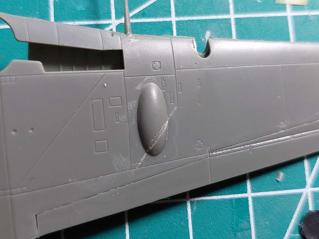

V křídle jsou zevnitř připravené na vyvrtání 2 díry, no myslel jsem že to je pro usazení těch boulí, omyl, díry jsou úplně mimo proti kolíčkům a na povrchu výlisků není ani náznak, kde si případně otvor navrtat a kam vlastně ty boule umístit. Usadil jsem je dle paneláže, ta by měla překrývat linku na boulích. Opět ouha, paneláž na boulích vede úplně šejdrem, takže narýt znova a původní zatmelit. Jestli já se neměl radši srát s RS.

Jo ty kanony by Master potřebovaly jak sůl. Jsou takové pružné ... no už se těším kolikrát je budu opravovat.

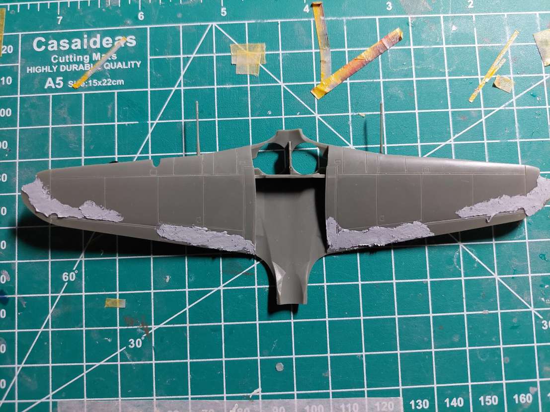

Upřímně bych radši měl tlustou odtokovku kterou si zbrousim, než tohle. Ono se netmelí jen spodek kde je spára, on se tmelí i vršek kde logicky technologie vytvořila propadliny. Kdyby alespoň ta spára kopírovala paneláž.

Re: Bloch MB.152, Dorawings 1/72
Ou, shííít.
To mi připomíná mojí dvojitou zkušenost s modelem Bf-109A a Bf-109V od Avisu/AML. Tam se taky muselo takhle tmelit. Určitě bych asi tohle nečekal u modelu z dnešní doby. Jednu takovou blbě opravitelnou propadlinu měly klapky na P-51D ve 1/48 od Eduardu.

Já to beru na Jarka, ono tam ve finále třeba toho tmelu moc nezbyde. Ale i tak je to opruz.
