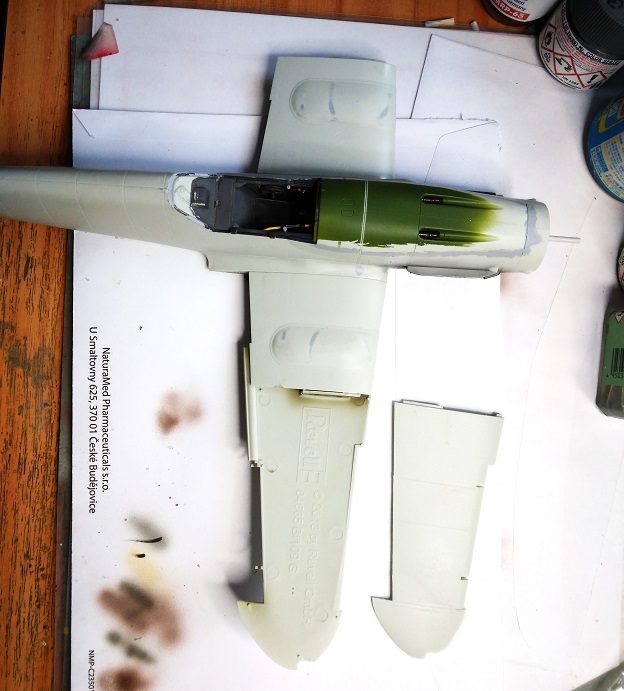

Byl jsem kamarádem k klubu pořádán, zda bych do Třeště do školy, kde se připravuje výstava týkající se II. světové války v Třešti a okolí, nepostavil model 109ky. Opět jsem si ověřil, že mám silně vyvinutou slabou vůli a nechal jsem se "ucekat"... Nafasoval jsem tedy model Revell Bf 109G-10 early v měřítku 1:32. Kamo bude "Bílá 11" z Jasta 5 ROA, která působila v dubnu v Německém Brodě. Abychom prý nemuseli ve škole zakrývat SOP hadrem... A protože o 109kách ROA nevím nic, budu rád za každou Vaši radu a pomoc.

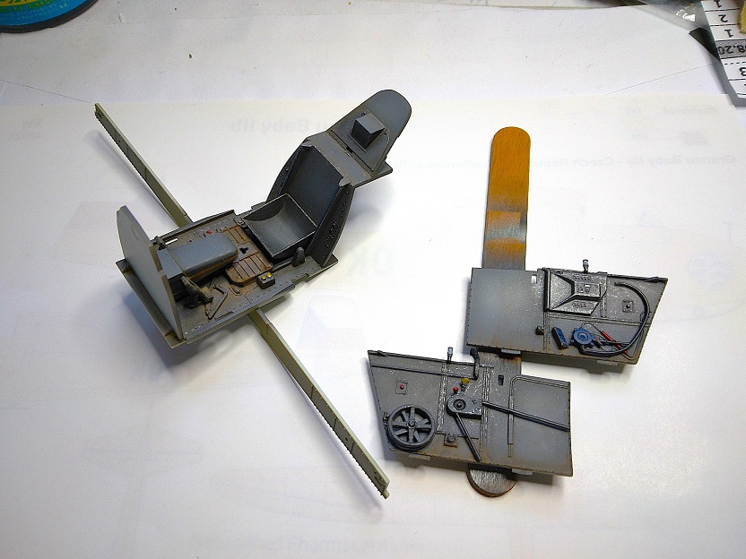

Jinak model Revell mne tedy vůbec neuchvátil, žádná sláva. Kočkopes všech verzí, sice nabízí např. 3 směrovky, ale nikde v návodu není označeno pro jakou verzi a kamo. Takže při ruce ještě návod Eduard 1:48 Bf 109G-10 VNF/Diana. Ten bude i pomůckou pro zbarvení, v modelu Eduard je "Bílá 15" ROA. Na 32 detaily tedy nic moc, v kokpitu je 48 od Edy detailnější.
Kokpit je schválně přesvětlený, aby bylo vůbec něco vidět.

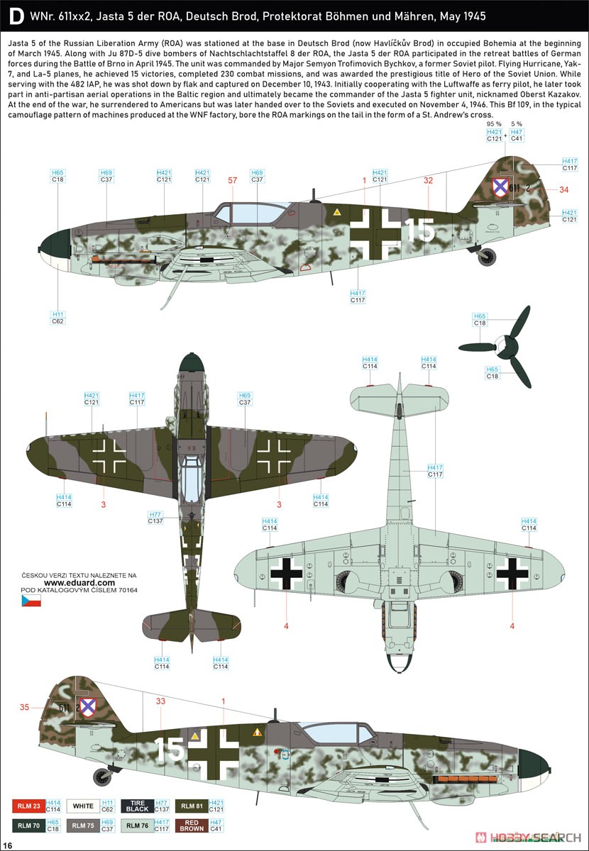

Taky vím o mašinách ROA kulový, ale mám v plánu v dvaasedme tohle
Messerschmitt-Bf-109G10U4-Erla-ROA-Jasta-5-Red-1-Nemecky-Brod-Protektorat-Bohmen-und-Mahren-May-1945-0A.jpg
Ačkoliv se to nezdá, camo je ve shodě s Eduardem 75/81/76. :wink:

Olda Homola píše: 08 úno 2025, 22:29 Taky vím o mašinách ROA kulový, ale mám v plánu v dvaasedme tohle
Camo možná, ale marking AFAIK je čistý WhatIf - na křídlech a trupu byly klasicky německé trámové kříže...
Příspěvky: 2740
Re: Bf 109G-10 ROA 1:32 Revell
To je možné, detailní fotky ze všech stran jsem neviděl.
A jako whatifáka mě to neuráží, ani neodrazuje :wink:

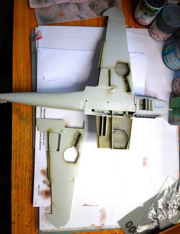

To jsem se zase do něčeho dal... Model je kočkopes verzí a tak jsem si ještě musel pořídit model 1:48 Eduard 109G-10 VNF/Diana a podle něj doplňuji, tmelím hodně propadlin a přerývám. I stavebně se mi model osobně nelíbí. Vzepětí křídel sice řeší část hlavního nosníků, která je zároveň zadní částí podvozkové šachty. Horní část křídla je ze 2 dílů, nepochopil jsem proč, jedna je od spojení s trupem za podvozkovou šachtu a pak zbytek. Do té první části se lepí lepí mřížky chladičů, pak se nasune na nosník, nalepí se boky šachet podvozku, přilepí se spodní polovina křídla tak, aby jak mřížky, tak boky šachty zapadly do výřezů a nakonec druhá část horní části křídla. I když jsem se snažil opravdu poctivě, zkoušel, přeměřoval, stejně mi, při snaze o napojení rytí a hlavně slotů, na horní části křídla vznikly mezery 0,5 a více mm. Takže destičky a opět broušení, tmelení a přerývání. Nicméně to nějak dopadlo, model je v surfu a připravený na předkreslení nýtování. Model totiž má od výrobce znázorněno jen pár šroubů a pár nýtů na spodku křídla, ale na viditelných částek - horní části křídel, trup, VOP, SOP není jediný nýt a to ani podél trupových přepážek.

Kamo bude také dle publikace JaPo a z ní vycházejícího modelu Eduard. Jen už se mi nechce maskovat s 15kou, a když podle JaPo nosila znak ROA trupová čísla 10 až 15 (u následných čísel do 24 byl už na SOP větrník), tak to bude bílá 11.
Mimochodem nevlastníte někdo tu publikaci JaPo? Mám jen stažený český překlad textu a zde se zmiňují, že na str. 68 publikace je snímek vnitřku hangáru letiště v Německém Brodu a je tam vidět trupové číslo 15 právě se znakem na SOP . Mám jen 2 snímky vraku bílé 24 na letišti, ty jsou dohledatelné na netu.

Zčásti to bude rukama - poslední dvaatřicetinu jsem postavil před 25 léty 8-) a to H. Typhoona, také Revell. Možná by šlo odchýlit se od návodu, sesadit poloviny křídel a na ten pahýl nosníku je nasadit. Výhodou řešení dle návodu je lehce dosažitelný pěkný přechod křídla do trupu, stačilo jen srazit hranu styčných ploch skalpelem a zapustit Extra Thin.

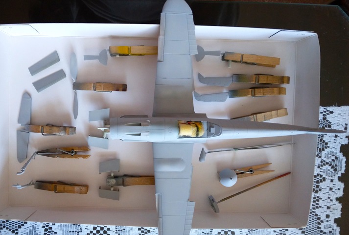

Sestaveno a onýtováno. Zjistil jsem, že krásné nýtovací výkresy 1:48 z publikace AJ Press Bf 109 Monografie 2. část, jsou z větší části vymyšlené a tak jsem odměřoval a přepočítával ze čtvrtky Eduard. Všechny chyby jdou za mnou, nýtování takové obludy mne tedy vůbec nebavilo...
