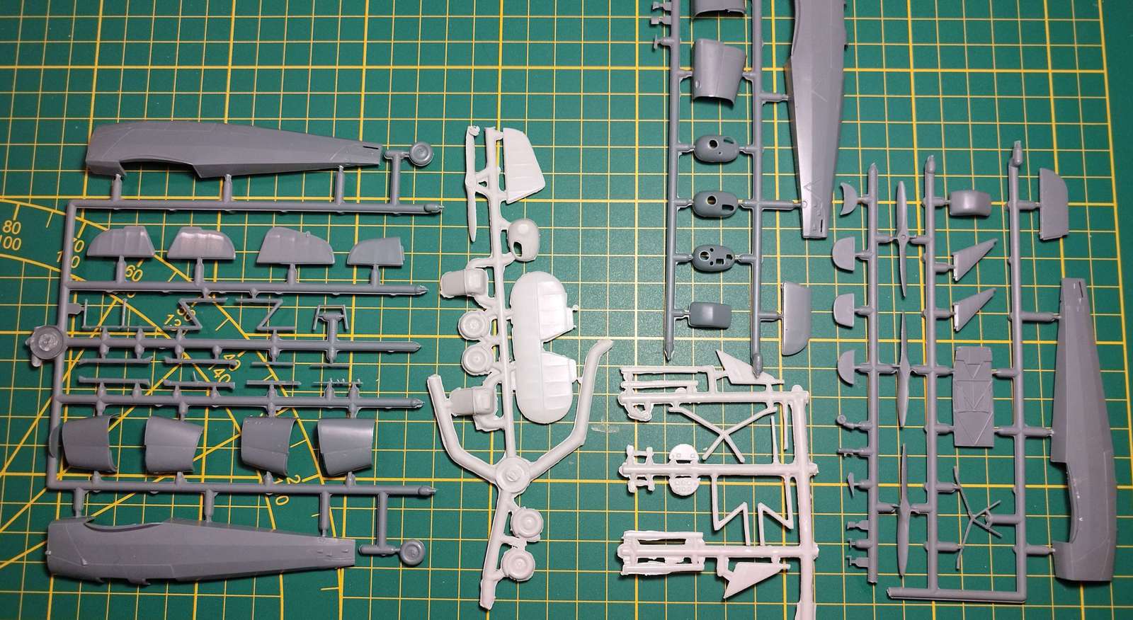

Výlisky i lepty jsou zjevně univerzální pro všechny přebaly - k dispozici je dvojice trupů, trojice motorových krytů a vrtulí.

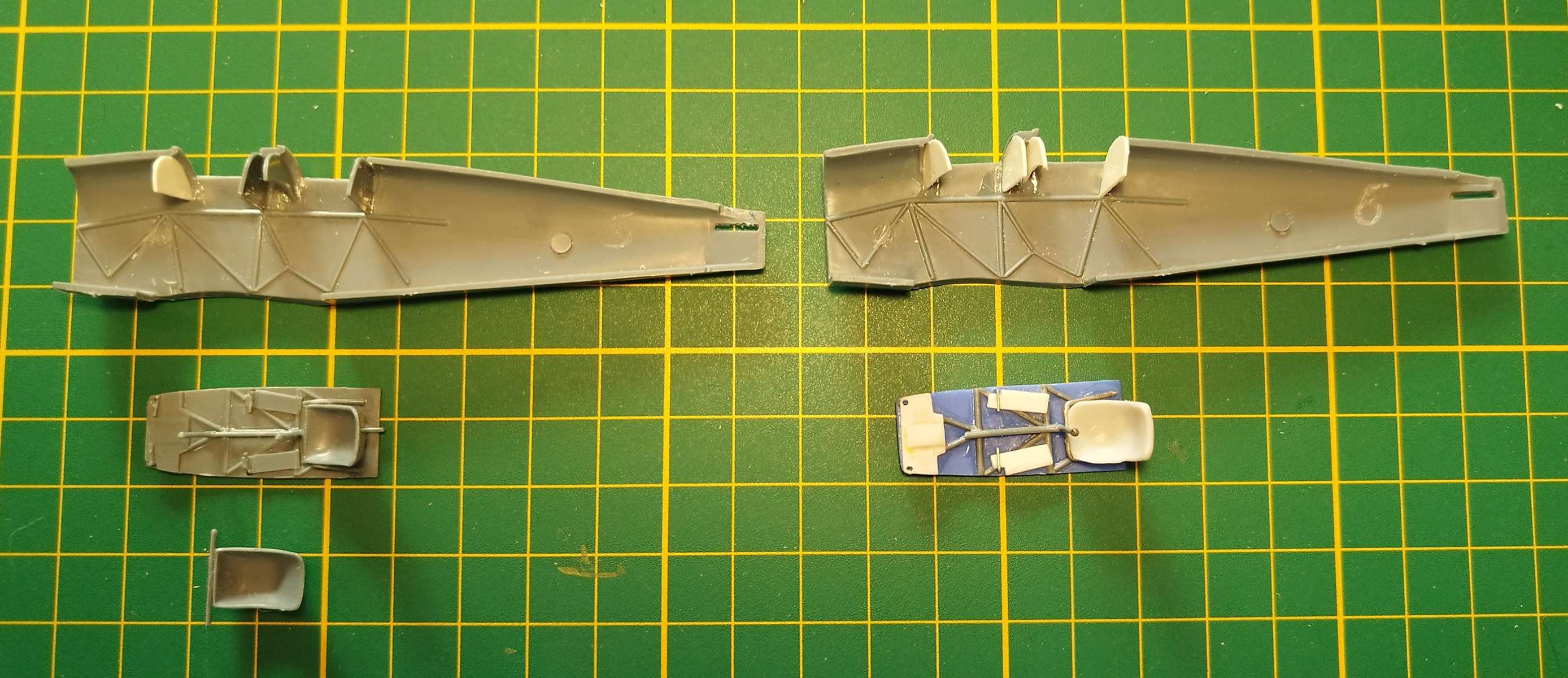

Díly kokpitu v rámečku vypadaly docela hezky, byť bylo potřeba na většině dílů srazit otřepy. Dokonce jsem si podle nich vyrobil podlážku do druhého trupu. Problém nastal při jejich kompletaci... :?
Jednak nám návod nijak nepomůže a polohu (např. a nejen) kniplů je nutné kvalifikovaně odhadnout (pomohl návod od dvaatřicetiny ICM), druhak už při zkusmém přiložení sedaček zahlodal červíček pochybnosti - vejde to tam vůbec? Vlepil jsem do trupu zadní přepážky kokpitu a základy palubek, a pochybnost se potvrdila - při slícování podlahy "trubka na trubku" vycházely kniply ZA palubky :cry: Takže mám přilepenou zadní sedačku (co nejblíž kniplu) a po nabarvení to tam "nějak" narvu a doplním přední sedačkou...

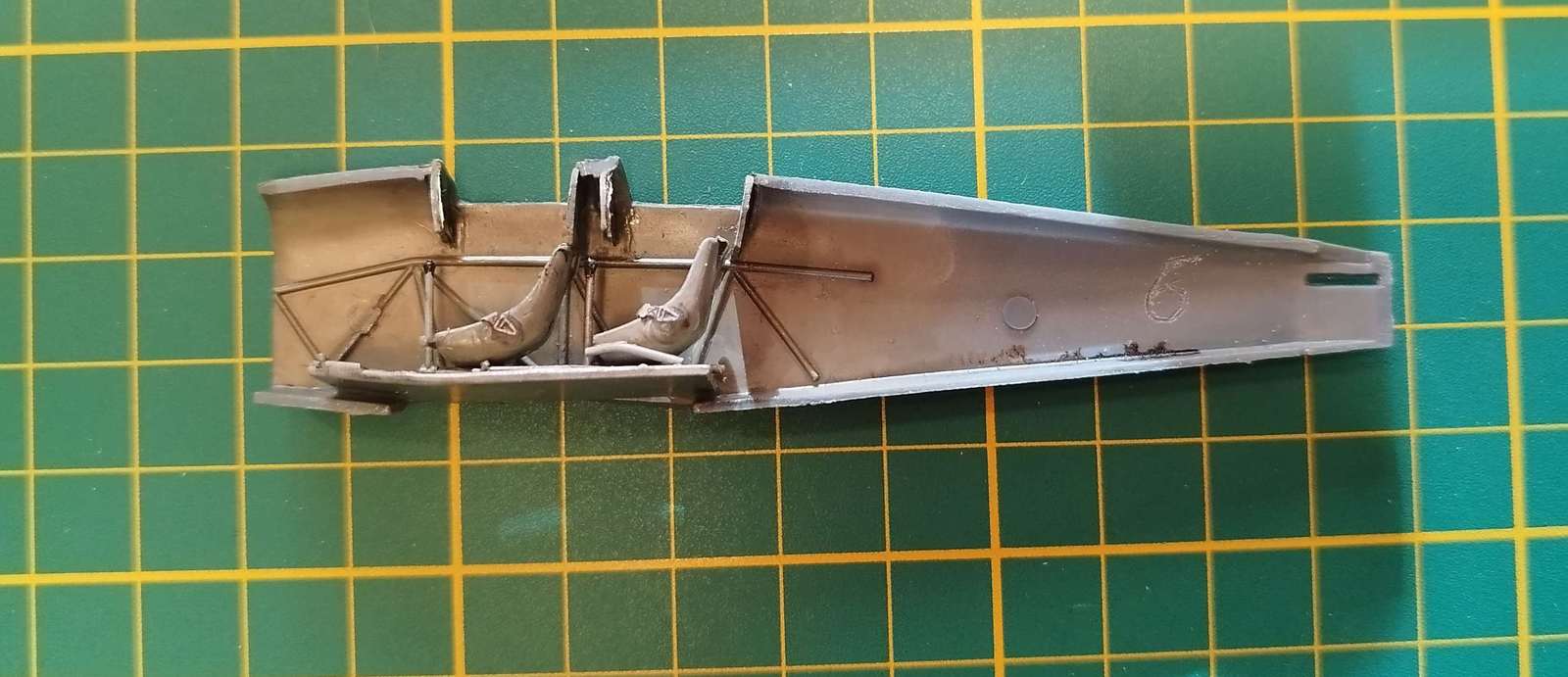

Tož jsem tedy (s vědomím, že pokud se mi podaří Bíkry dokončit, strčím je do vitrínky hodně dozadu) uposlechl jeho rady a "nějak to tam narval"...

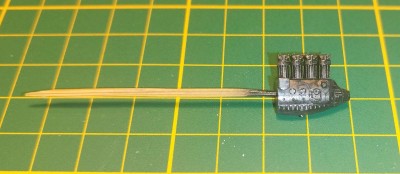

A abych jen nehaněl - 3D tištěný motor je fakt krásný! Škoda, že z něj nebude prakticky nic vidět...
