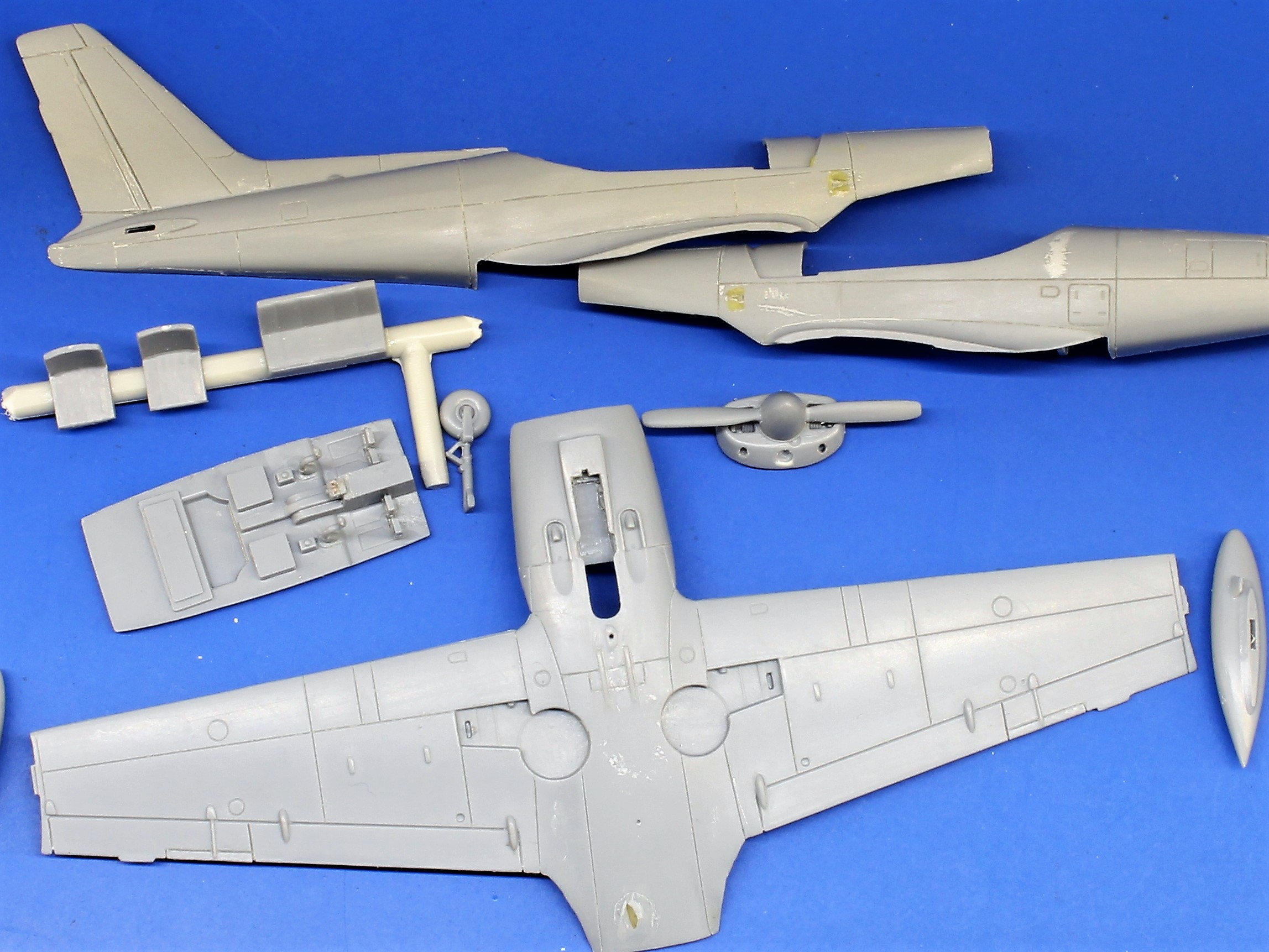

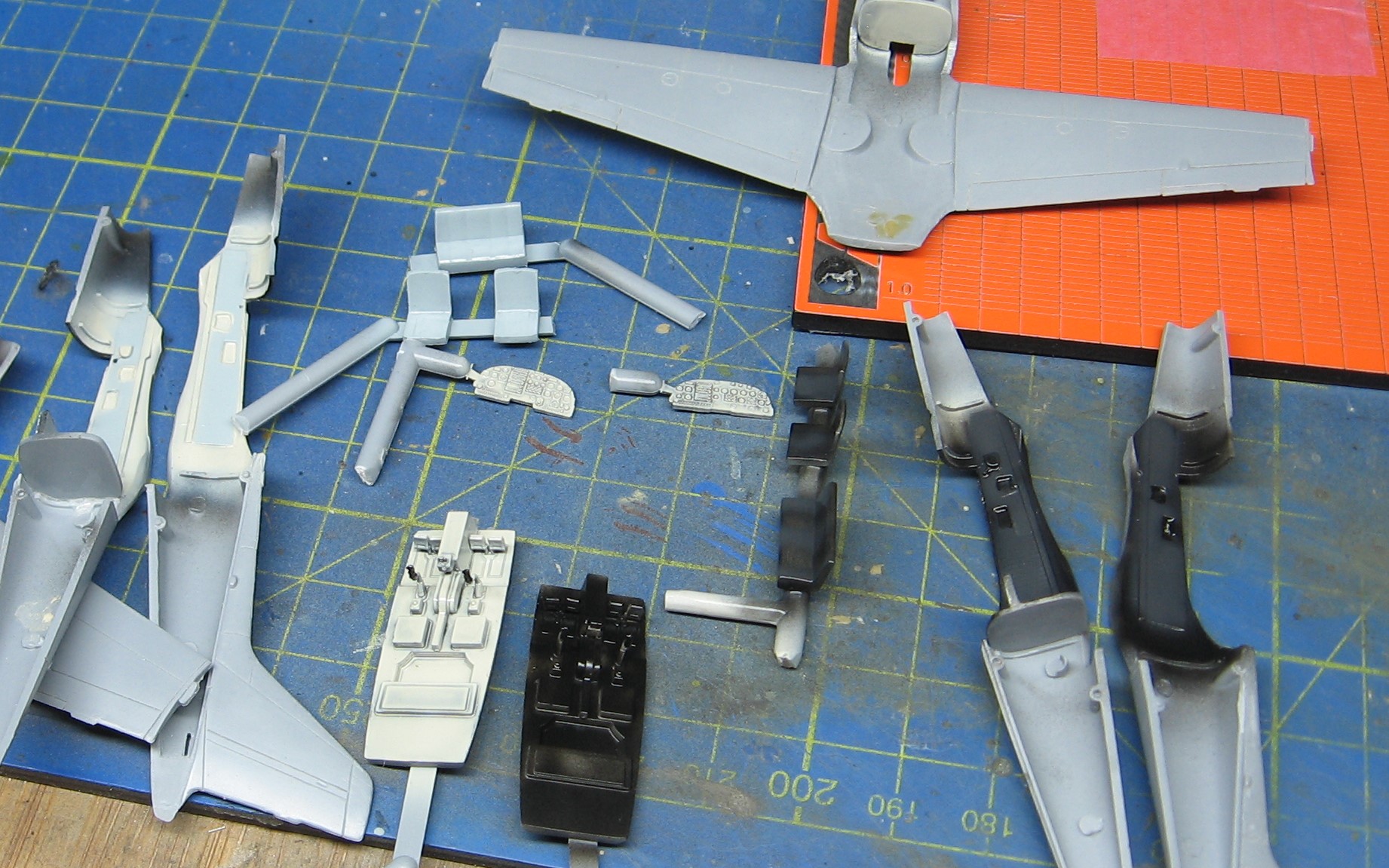

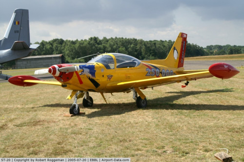

Přípravné práce by pomalu byly. Marking pojedu Belgičana, takže víceméně žlutá všude kam se podíváš.
Oproti stavebnici jsem nahradil jednolitou páku třemi drátky, dále bylo třeba upravit usazení příďové podvozkové nohy, respektive bylo třeba z užít její základnu. Vrtuli jsem taky přepracoval, aby se trochu podobala originálu bo tvarově vůbec neodpovídala. (Chvíli jsem zvažoval použit ji ze stavebnice KP, ale tam je kužel opticky dle mě krátký a vrtule je hubená jak Somálec na dietě.) Dály ty žlutý fleky na trupu jsou lapače vzduchu, které výrobce neřešil.
Na masce motoru jsem odvrtal reflektor a dva vstupy vzduchu. U nádrži na koncích křídel je třeba broušením upravit dosedací plochu, protože má jiný poloměr, než styčná plocha na křídle. Ještě vyrobit pásy a myslím, že můžu zavírat kokpit, bo obtiskové mě nějak už neuspokojuji.

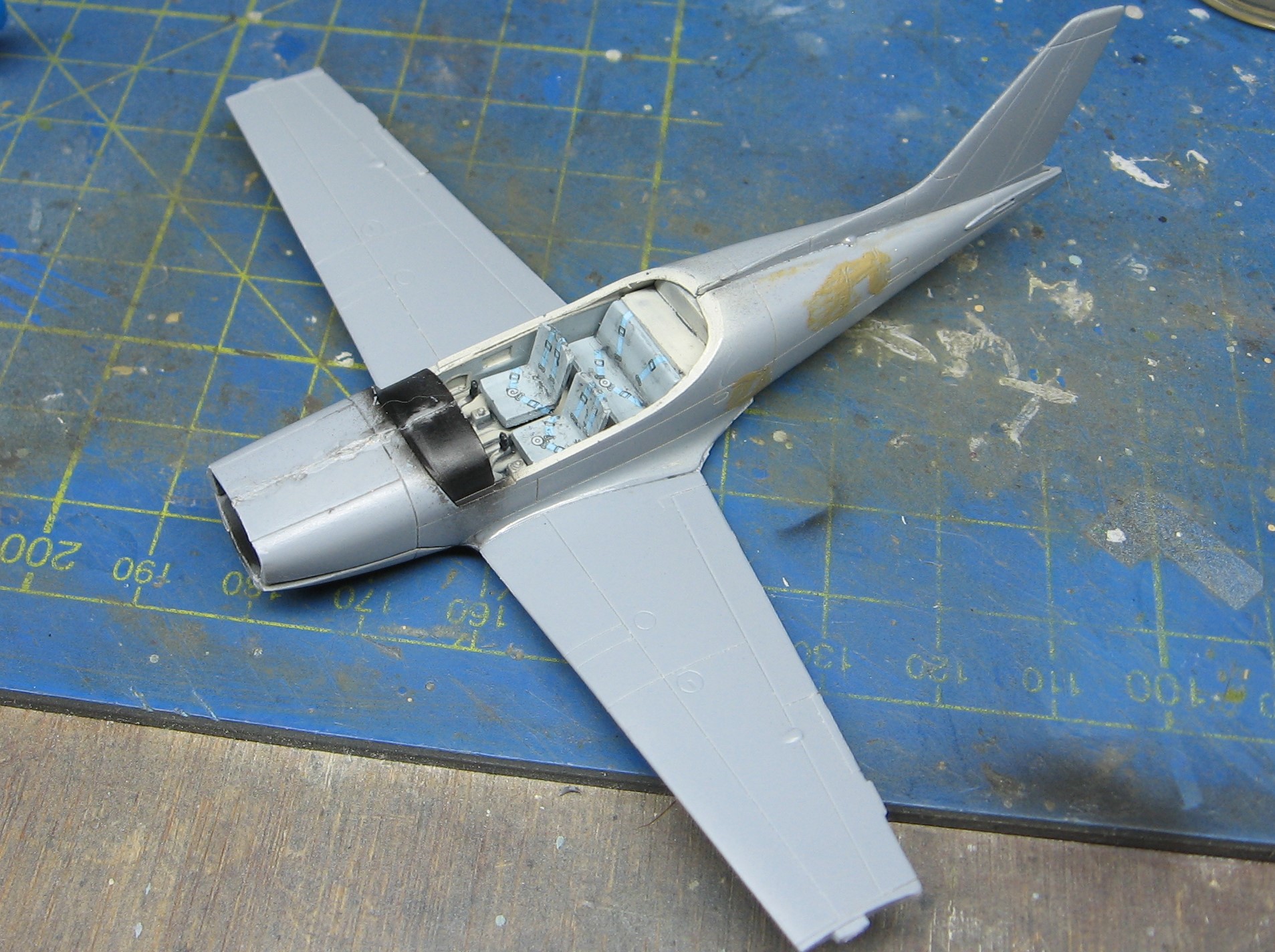

No trošku popojedem s tím krámem.
Re: 1/72 SF-260 Special Hobby
A helemese kostlivec. :D

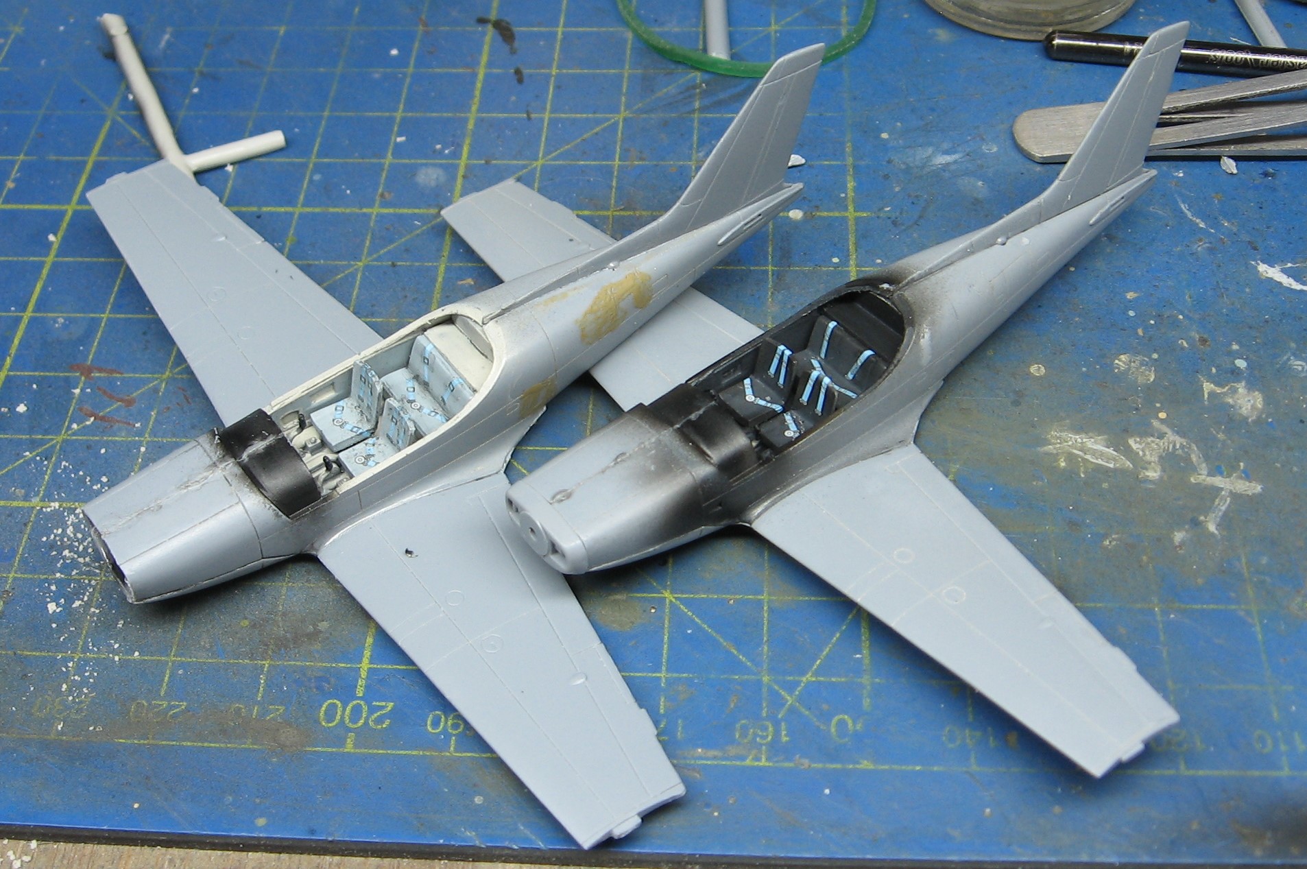

První zavřený..
Druhy zavřený.
