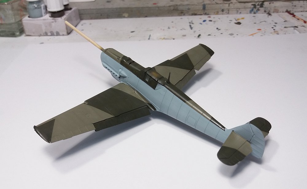

Momentálně se bavím různými věcmi, tedˇ hlavně stavbou Me-109 E1 od Special hobby. Po cca 17,5 SH (rozuměj stavební hodiny) to mám v následujícím stavu připravené na dekály. Model se nestaví zle, ale ruka Eduardu ve smyslu rozkouskované sestavitelnosti kde desetinová chyba se neodpouští je znát. Takže pro běžné lepiče doporučuji obyčejnou a stále nepřekonanou Tamku. Abych se v tom názoru ujistil, rozestavěl jsem i Tamku.
Re: Střípky z Davidova stolu
Všechno to jsou stavby z krabičky. Special Hobby bude Me-109 E1 červená 16, a jsem zvědav jaká bude aplikace dekálů.

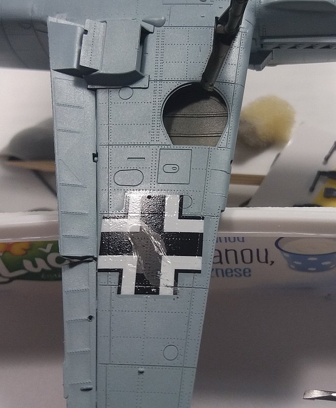

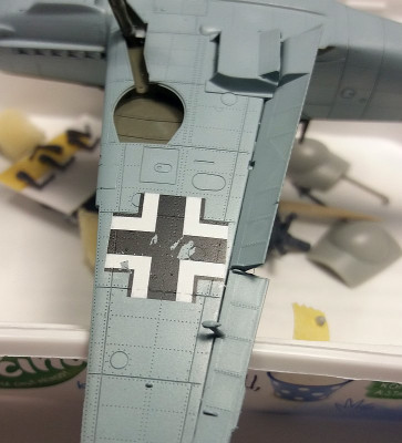

Tak dnes jsem se dostal k dekálování Bf-109. Plný zvědavosti jak to s těmi Eduardími dekály vlastně je, jsem začal opatrně spodními kříži. Po aplikaci zelené vodičky gunze (ne novější Neo) na pravé straně a na levé s přidáním Hypersolu jsem po zaschnutí zkusil sundat lak. Výsledky vidíte na fotkách. Myslím že se mi na některých místech lak nepodařil sundat, ale nevadí to. Naopak někde se mi lak strhl i s barvou dekálu. Ta vrstva laku se mi zdá úplně v pohodě a z principu je blbost snažit se část dekálu odstranit, protože pokud je aplikace správná, měl by držet i okraj dekálu k povrchu modelu. Ono je to vlastně vidět na fotce, kde jsem se snažil nejdříve strhnout lak v místě na dekále a nikoliv na povrchu modelu při okraji.

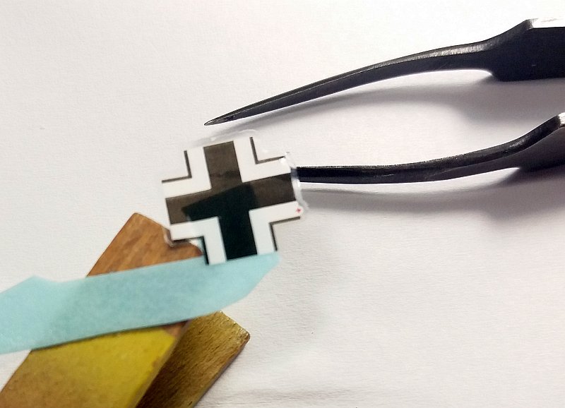

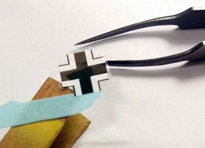

Pokračuji drobným poznatkem, že u sítotiskového dekálu jsem si průsvitné černé barvy nikdy nevšiml :lol:
Fotka je nasvícena tak aby to bylo nějak vidět, viz hrot pinzety, nebo nastřižený podkladový papír. Proti lampě je to docela výrazná transparentnost. Ale řekl bych že na modelu se to nepozná, možná u invazních pruhů nebo jiných kontrastních rozhranní u podkladu. A tomu já se budu raději vyhýbat.

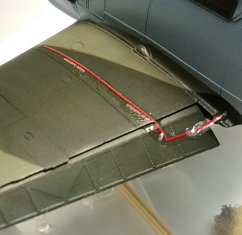

Při dekálování vršku jsem byl již opatrný a nepouštěl se do žádných velkých akcí. Zbývají mi odekálovat háky na SOP a letkové označení + pár popisek.
Jak vidno z další fotky, Eduardí dekály tištěné nej (zku..) moderní technologií mají perfektní soutisk. Jen řeším dilema, jestli ty chodníčky měly být bílou s červeným lemem, nebo červené s bílým lemem :lol: Každopádně tohle je společně s tou transparentností, skvěle vychytanou metodikou podkládání bílé, loupáním laku a hlavně super grafickým tiskem ta největší výhoda :lol: :lol:
Myslím že si toto skvělé řešení zaslouží zkráceně a lidově nazvat sračka, neboli bulšit. Děkujeme =D>
A protože jsem úplně nadšen, zítra vezmu dekály od Tamiye a nahradím ty chodníčky jimi. Jsem opravdu rád, že se budu moci těšit na dekály od kartografu či jiných výrobců a tomuto pokud to půjde se budu raději vyhýbat =;

Dave,
tak jsi si aplikaci prakticky vyzkoušel a nyní již jitě chápeš, proč stříkám vše co lze.
Prostě s těmito "výkovky" se pracovat fakt nedá.
Mimo to, když tam ten lak necháš nesloupnutý, tak má zubaté okraje a nikdy nesplyne zcela s okolím.
Blbý je to, že tenhle typ dekálů de facto "hodil vidle" do Wet Transfers technologie, která je mnohem spolehlivější co se loupání týče, a i lepší co se tisku týče (na MF se dá dohledat porovnání původních dekálů Eduard vs. Wet Transfery).
Takže máme krásné stavebnice s nepoužitelnými dekály - docela se strachuju, jak dopadnou "stříbrné šípy", až do nich říznu.
ještě k tomu sloupávání, lepší a šetrnější metoda mi přijde opatrné smývání syntetickým ředidlem, tam by
riziko ztrhnutí barvy dekálu mělo být minimální....
S těmi kostrbatými okraji nic takového zatím nepozoruji a nechápu proč by měli vzniknout. Pokud ten lak je stejný jako na normálním sítotisku, neměl by být rozdíl. Každopádně uvidíme co vytáhne zalakování atd. atd. a jaký bude konečný výsledek. Já myslím, že zrovna v tomto konkrétním případě to není nijak strašné, protože na Bf-109 toho lze nahradit hodně a těch pár drobných dekálů (číslo a znaky letky) jsou graficky příhodné. To u jiných stavebnic je to mnohem větší trága. Bohužel třeba takovou SF-260 jsem zatím oželel. Ono je holt třeba si zvykat, že pokrok dosáhl takové úrovně, že každý nový produkt znamená krok zpět :lol:
