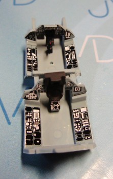

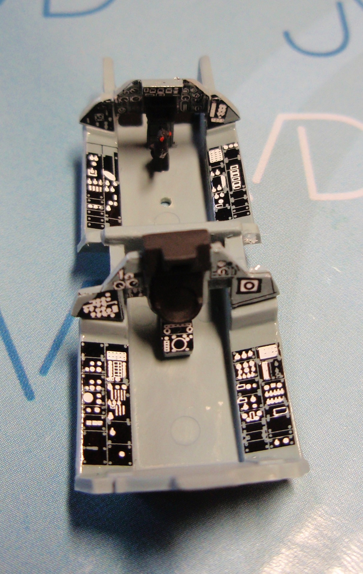

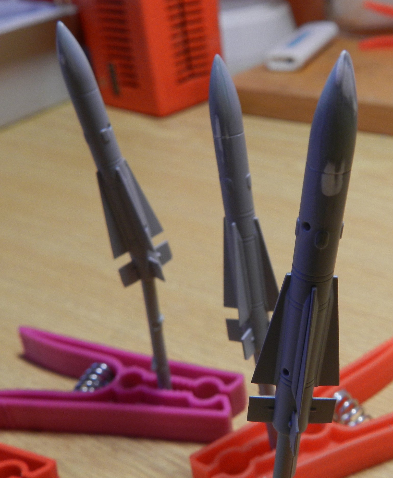

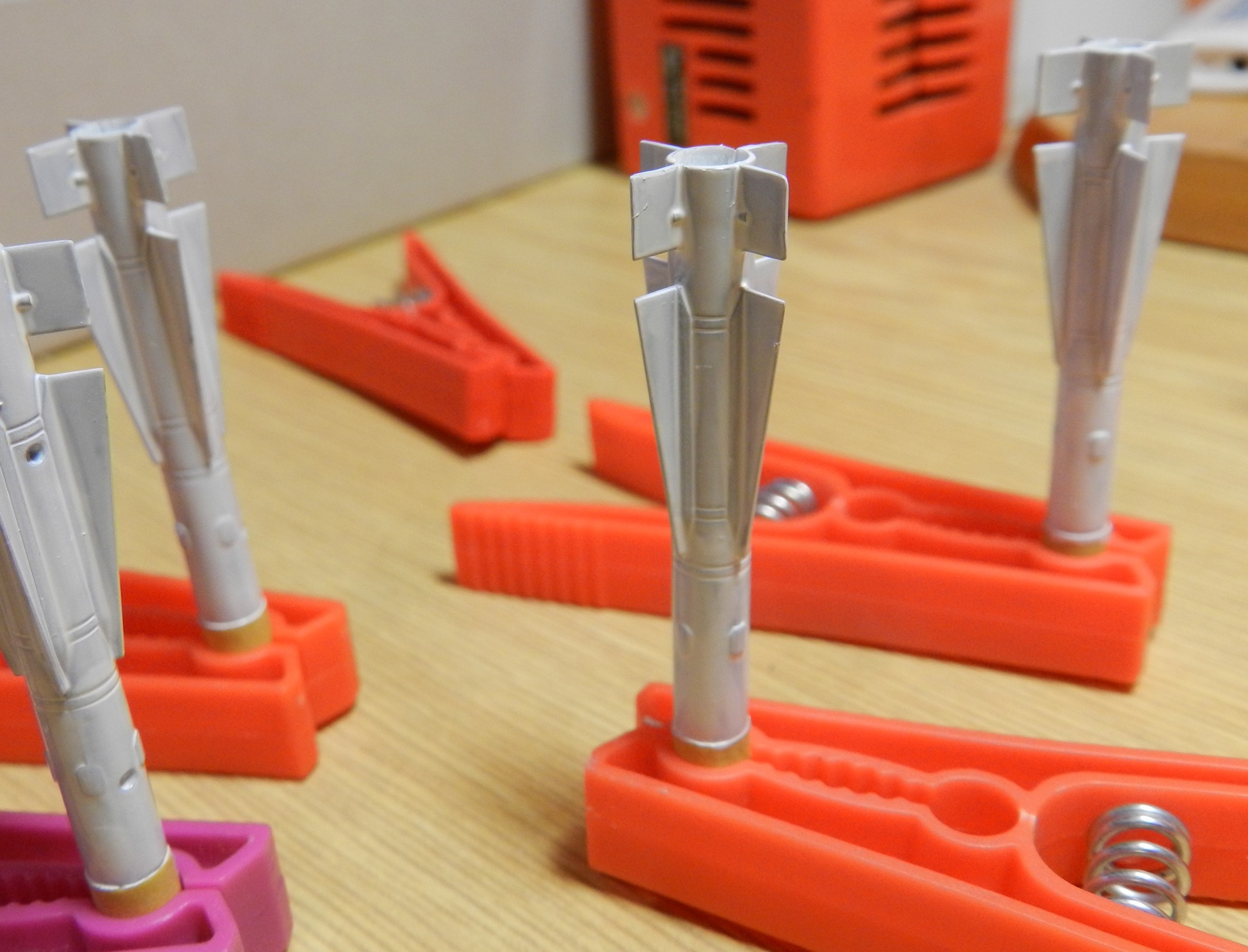

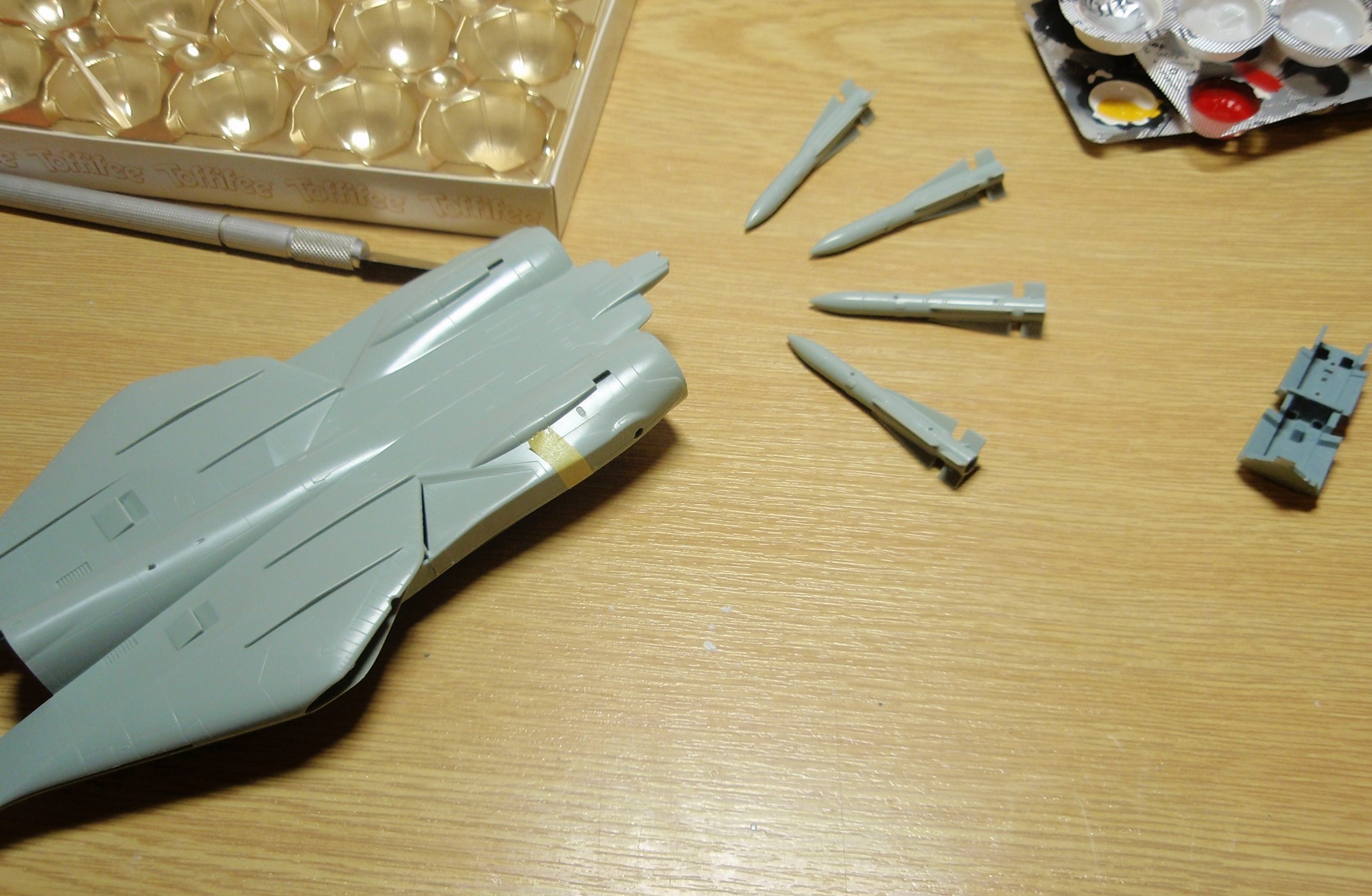

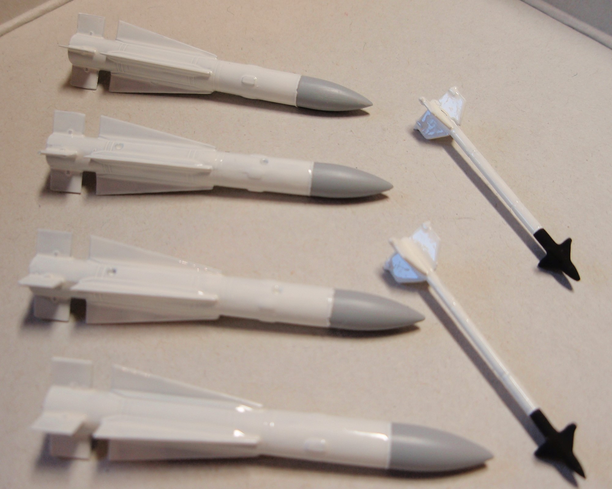

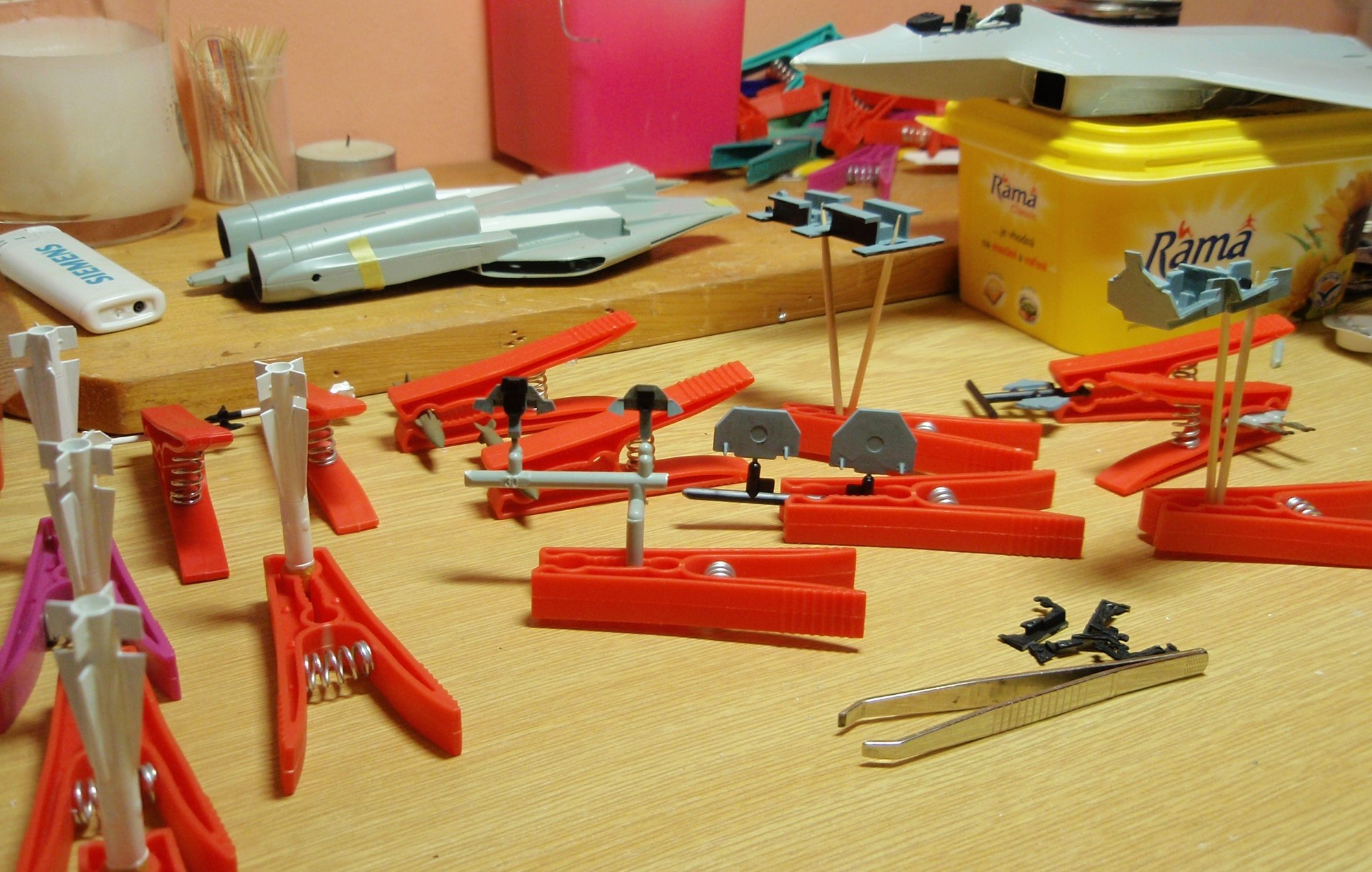

Zdravím vás lidičky. Tak jsem taky hodím nějaký ten kousek plastu ať se to tu trochu zaplní. Jinak bude to jen krabička jelikož sem po delší době opět začal modelovat a zatím nemám zkušenosti s různými dnešními vychytávkami jako plechy atd. Bude to zatím ještě štětcem. Pistolka bude do budoucna dokupována. Momentálně peněžně špatné období:D. Jinak stavba je taková že čumák slepen, rakety po druhé vrstvě bilé barvy, kabinové obtisky na dvě věci-špatně se snima pracovalo, jinak čekám ještě nějaké barvy a další blbůstky. Takže zde dávám pár fotek jak jsem zatím na tom. část 1:

Tvůj štětec je lepší net má pistolka.-))
Vidím, že sis užil s bílou barvou.. to je pěkná potvora, co??
A kokpit.. špinit budeš? Teda, odborně jak se říká: patinovat? Asi by to hodně zvedlo a zrovna tohle jde štětcem jak po másle.-))

Jaj tak to jsem rád:D ale takovéhle menší věci štětcem ještě ujdou:) Jinak stím jak říkáš "špiněním" bych chtěl taky něco udělat. Na to se používá zase co? Jinak bílá to je doslova "sviňule"
hezky řečeno. Já používám lesklou, nevím jak by to šlo s matnou.
P.S.: řeším ještě jak nabarvit vršek kokpitu, zda to mám hodit do barvy interiéru kabiny nebo to vzít černou barvou. rady?

Můj postup je takový (ostatní to můžou dělat jinak):
Olejovka, tmavě šedou rozředěnou trošku přejedu vnitří rohy a hrany, chvíli počkám a barvu které je jinde než má setřu uchošťourem.
Potom světlou dám neředěnou na štětec, vytřu do skoro sucha a jemně přejedu hrany - aby byly světlejší a výraznější.
Tohle dělám všude a pomůže to.

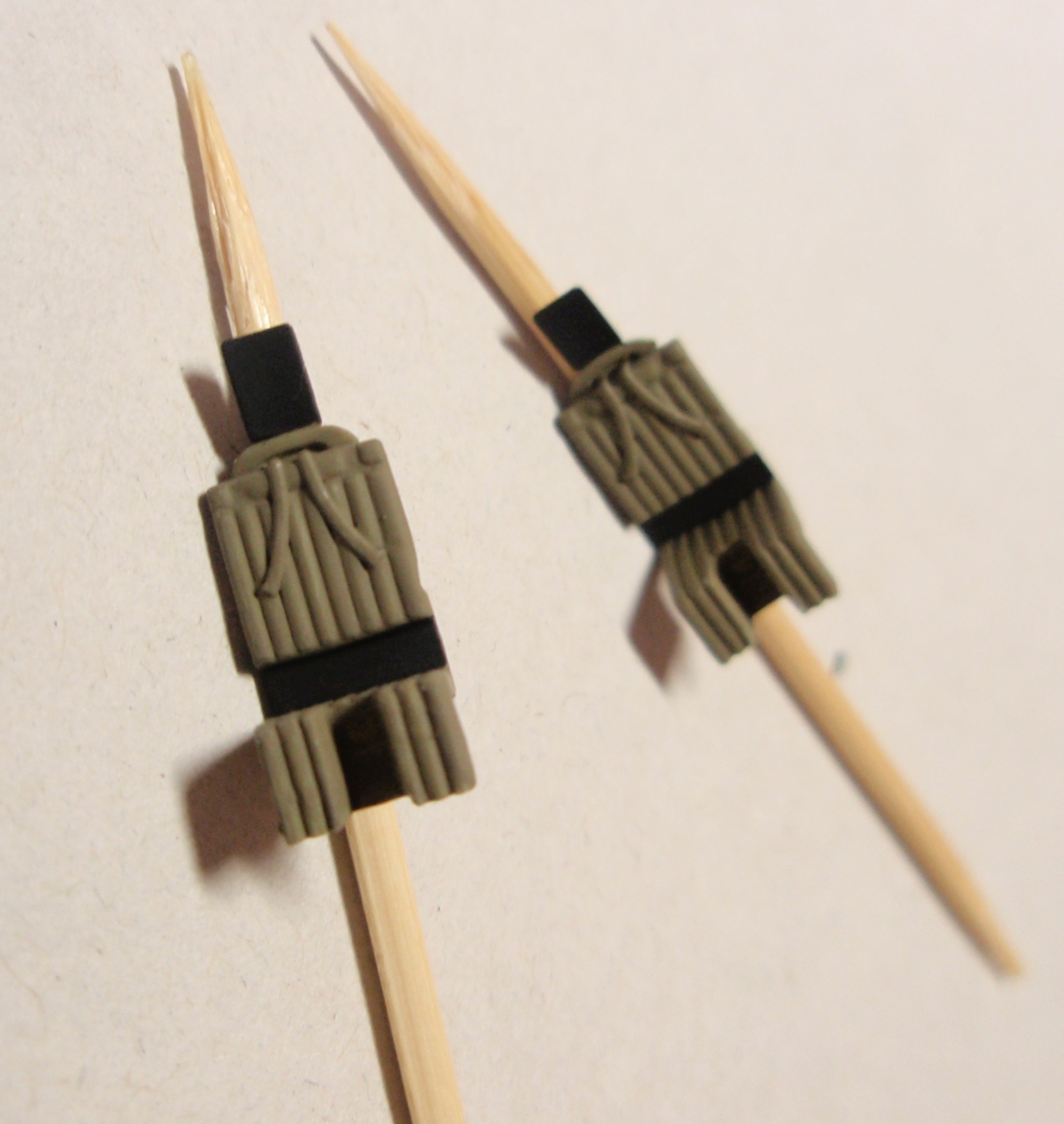

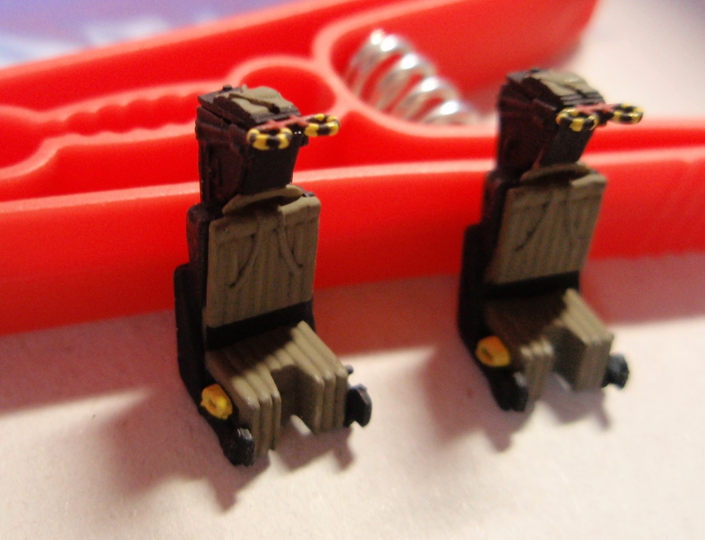

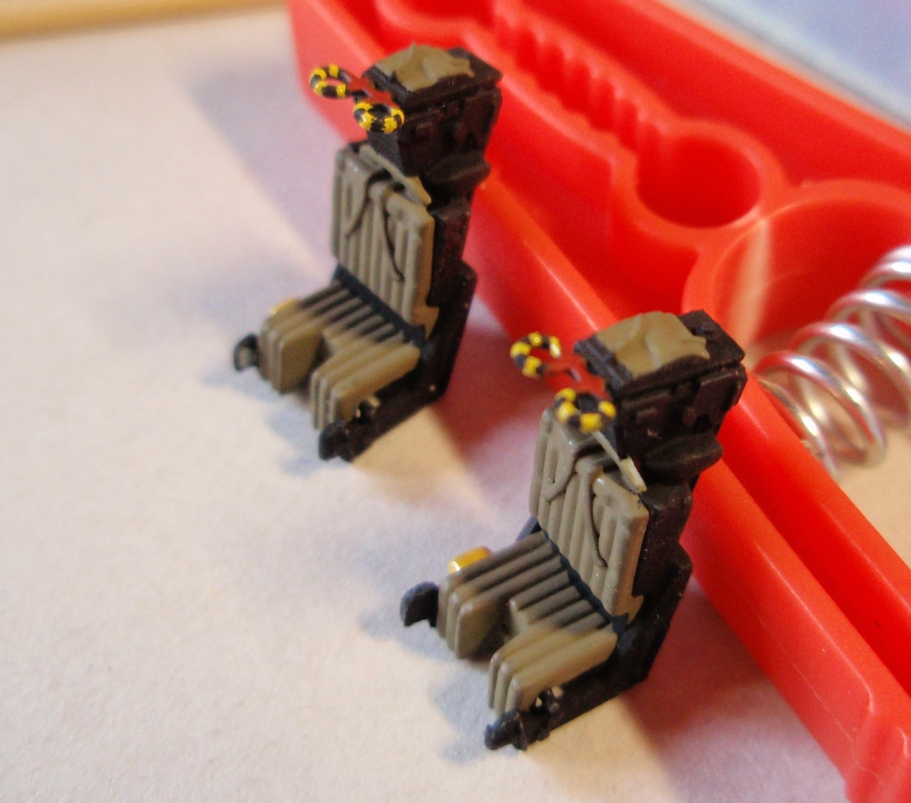

Tak dneska jsem dal do kupy sedačky. Budou tam ještě probíhat nějaké opravy a ještě nějaké barvení.

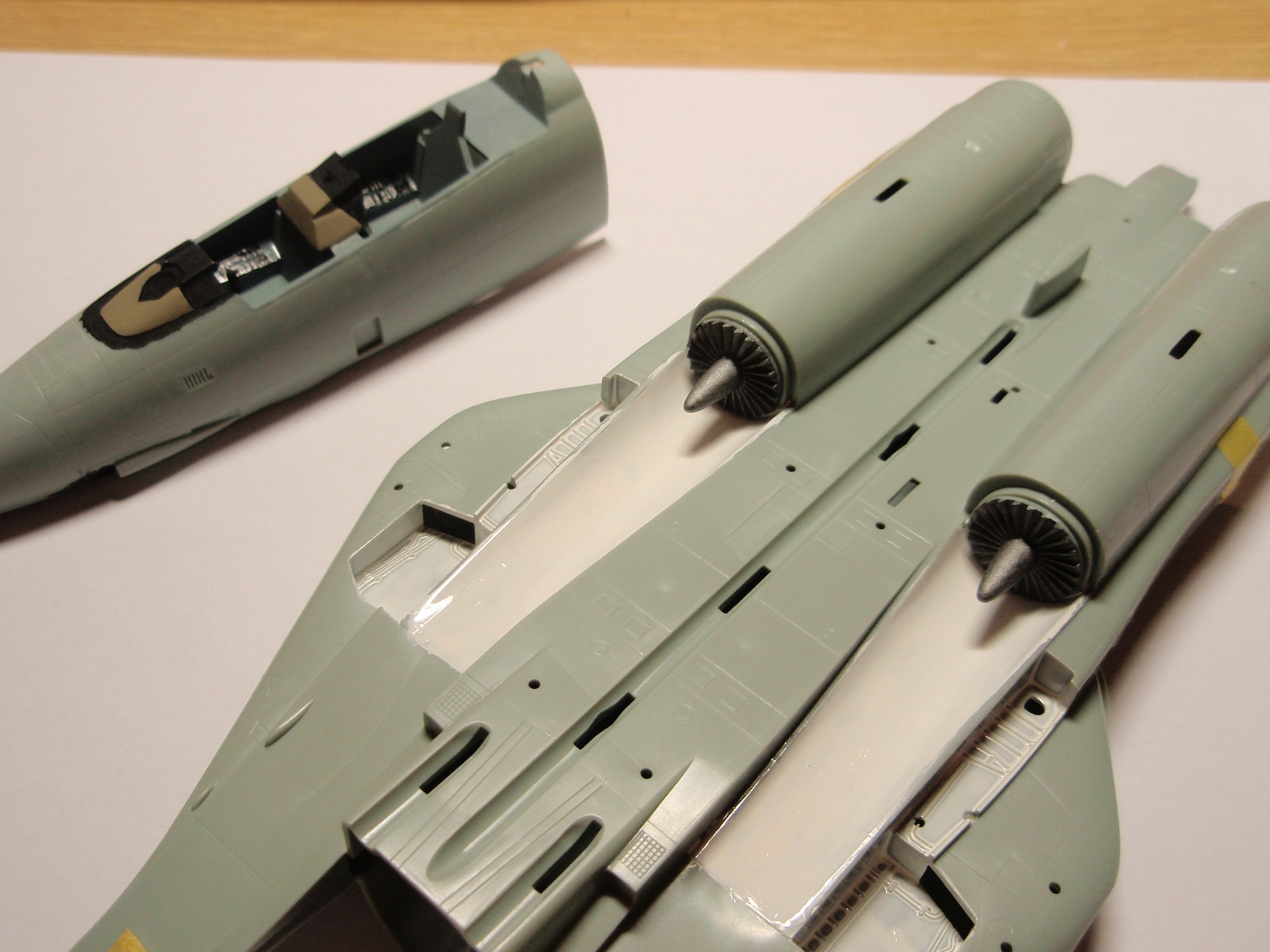

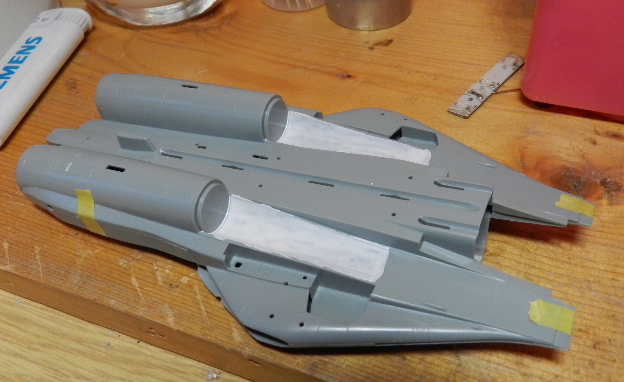

Ach jo nemám pořádně co dělat čekám na objednávku a ta se někde brzdí:(:(. Nemůžu lepit v objednávce je právě i lepidlo a lepit všechno vteřiňákem nechci. Jen na nějaké věci jsem použil lepidlo "CEMENT" co bylo u SR-71čky
:D:D celkem mě i překvapilo:D. Jinak zde jedno foto.

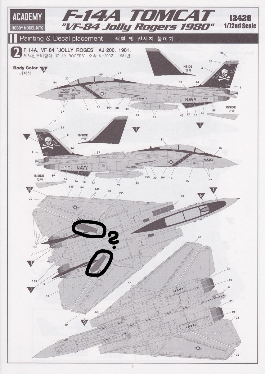

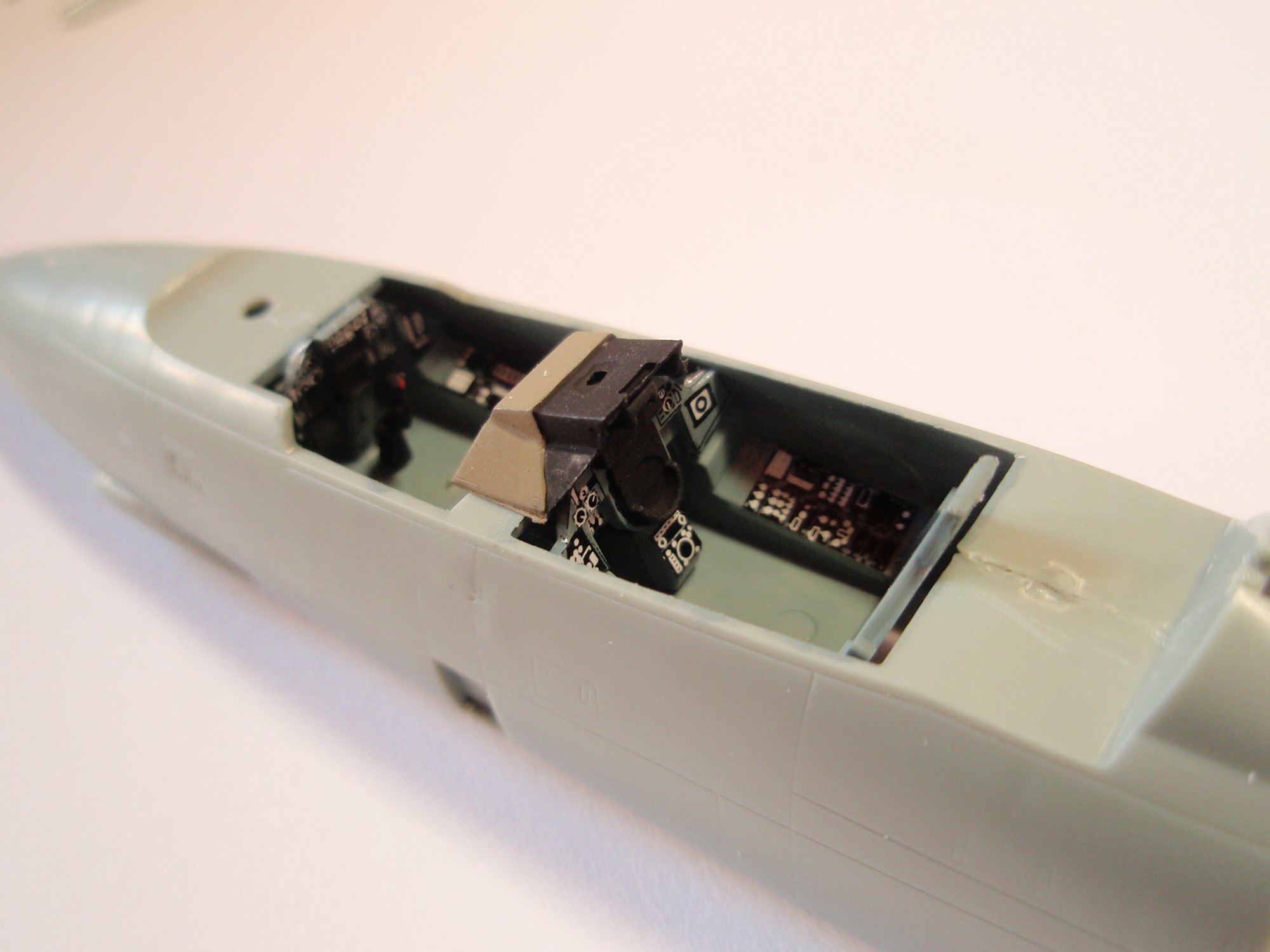

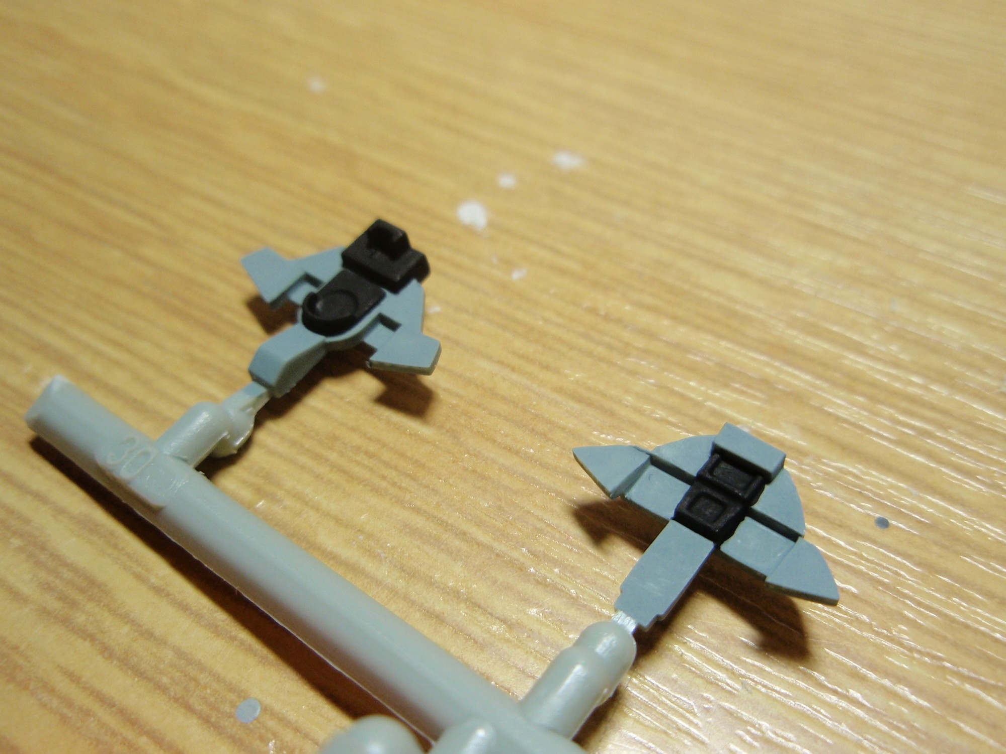

CHci se optat jakou barvou by tohle mělo být kdyžtak Humbrol barva(číslo).
- markus1152
- Příspěvky: 336
- Bydliště: Banská Bystrica
Re: F-14A TOMCAT (1:72, ACADEMY)
možeš dať dark sea grey H 164- tak to ma academy v 1/48 alebo aj H 123 extra dark sea grey

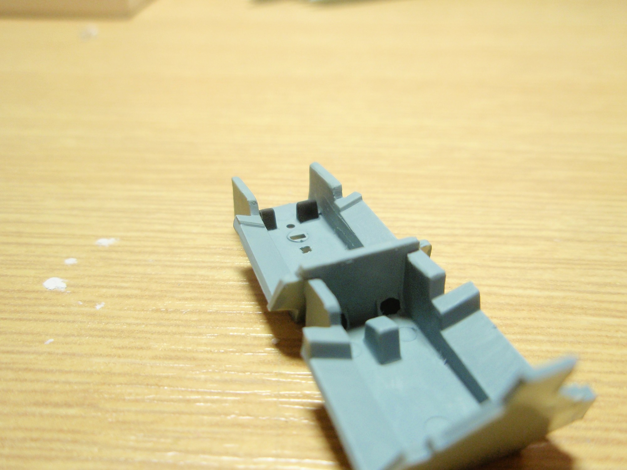

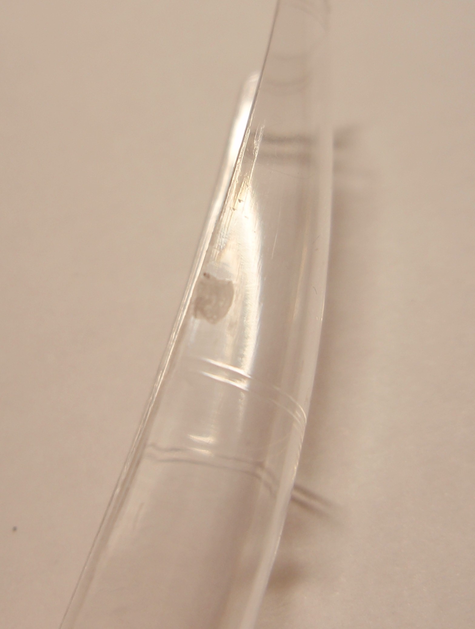

Hlapy mám menší problém jak mám opravit nebo co stím mám udělat aby to tam nebylo? nechápu proč ty blbci to nedaj odděleně. po odštípnutí tam je takováhle mrcha a je tam i propadlina asi tam byla vzduchová bublinka..
