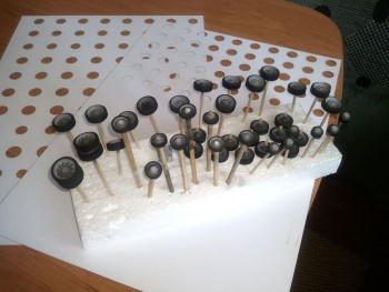

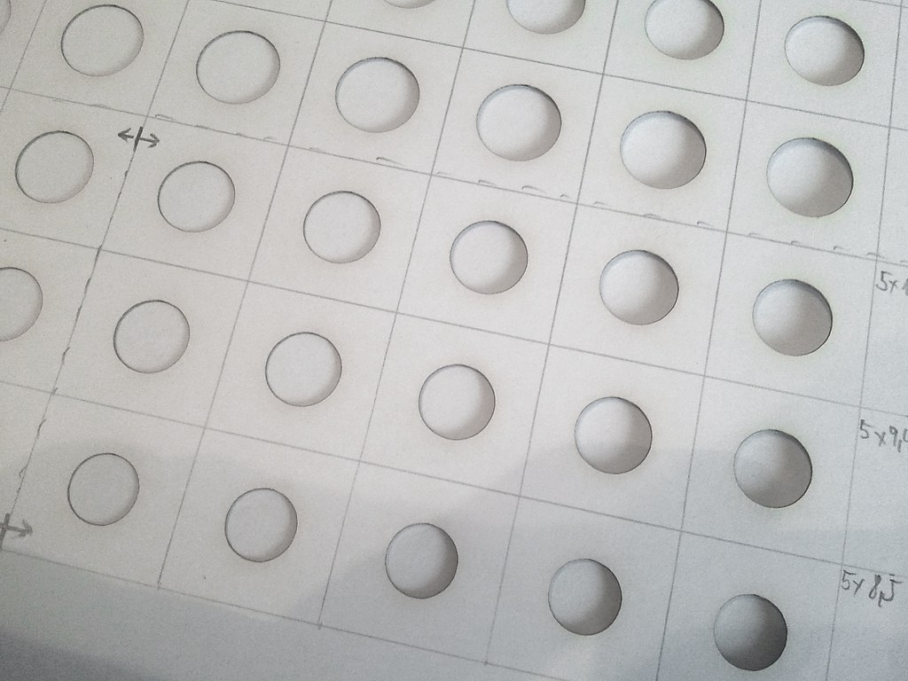

Při stavbě letadel či techniky se nevyhnete barvení různých disků, kol nebo pneumatik. Jde to udělat štetcem, ale přeci jenom nástřik vypadá lépe, notabene, když u techniky třeba děláte 40 koleček, to pak přeci jenom nějakou dobu trvá. Na ty to věci používám buďto plastové šablony, které jdou koupit v papírnictví, ale to je omezeno průměry, které jsou tam. Pokud potřebují jiný rozměr, dělám si šablony z papíru.V corelu namaluji, průměry c opotřebuji, udělám okolo nich místo v podobě čtverce,aby bylo možné šablonu chytit, rozsázím po formátu papíru většinou A4 a nechám vyříznout laserem. Šablony jsou řezané z 300g kartonu, mají velmi přesný rozměr a ostrou hranu.Ta A4 vyhází cca na 100,- Kč ale vejde se ní hafo různých průměrů, takže to je pakatel.

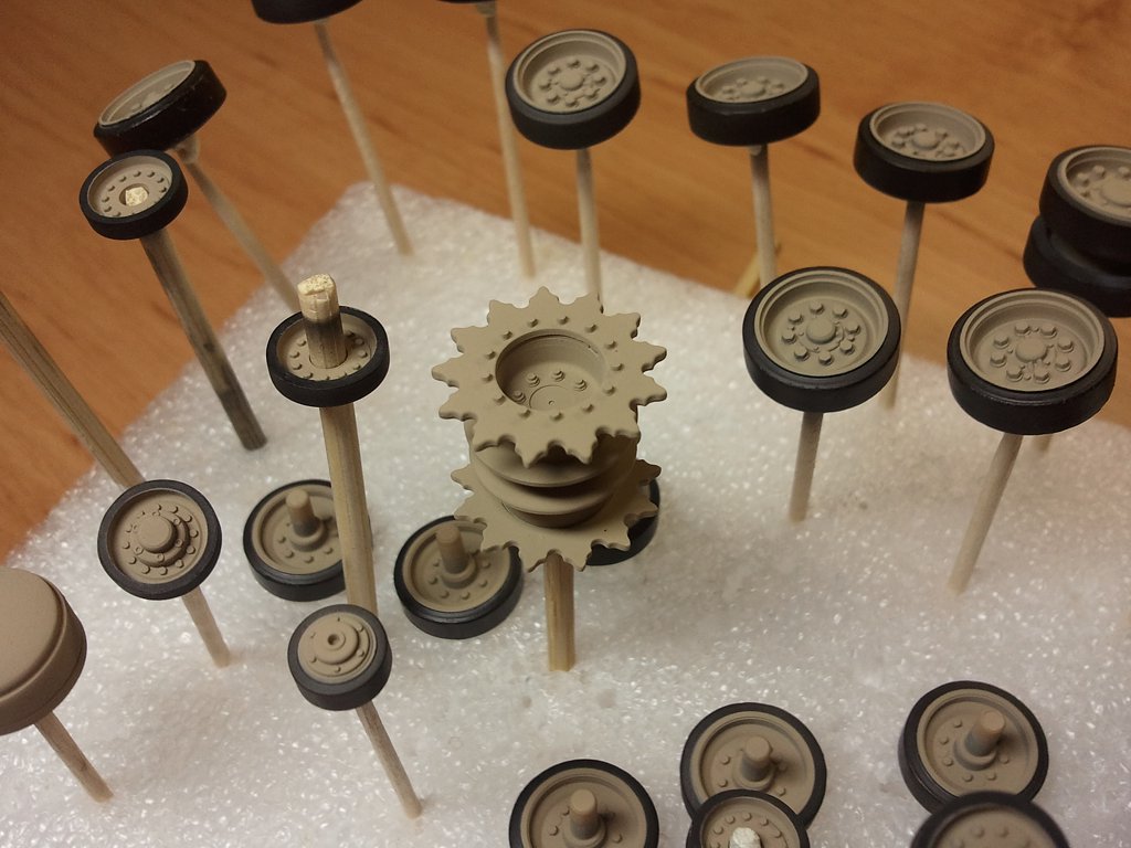

Při samotném stříkání postupuji, tak, že buďto pneumatiku nebo kolo nastříkám barvou pneu či kola. Pak přiložím šablonu, nasadím a vystředím na disk či u techniky na obruč a vystříkám střed barvou disku nebo barvou kamuflažní u techniky. Je důležité stříkat pistolí kolmo k šabloně, aby nedošlo k podfuku barvy.

To Pojišťovák a Zdeněk Rajn79, potřebuji napsat rozměry, které jsou nejčastější,,tzn. rozptyl od - do např. od 1 cm do 2cm po 1 nebo 2 mm atd...nemůžu dělat každej rozměr to zase toho bylo hafo, takze si to rozmyslete udelam dvě A4 , ozměr jedne sablony, toho ustřiženého kusu je ccs 3x3 cm.
