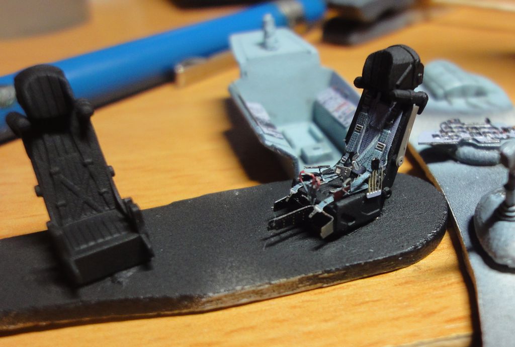

Začal jsem sedákama jeden je origo Trumpeta a jeden je Eda + trumpeta,který je který snad poznáte

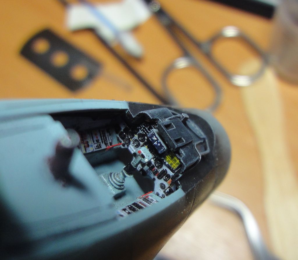

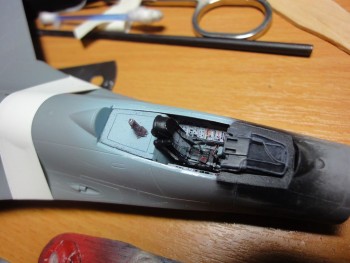

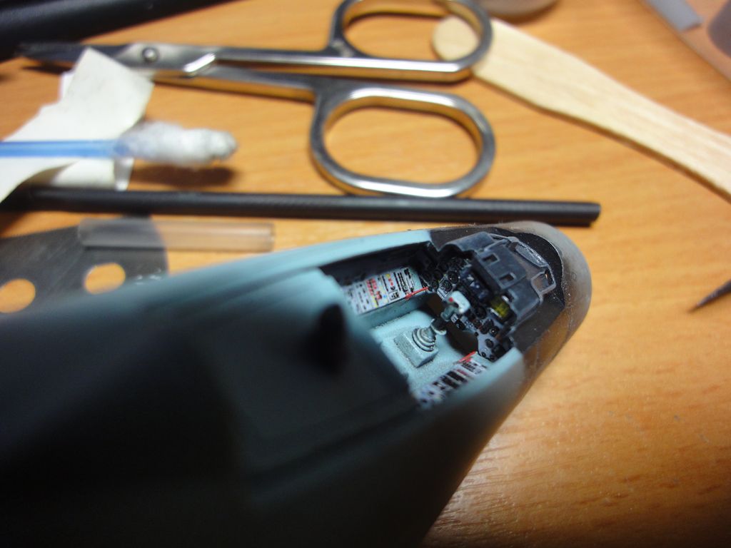

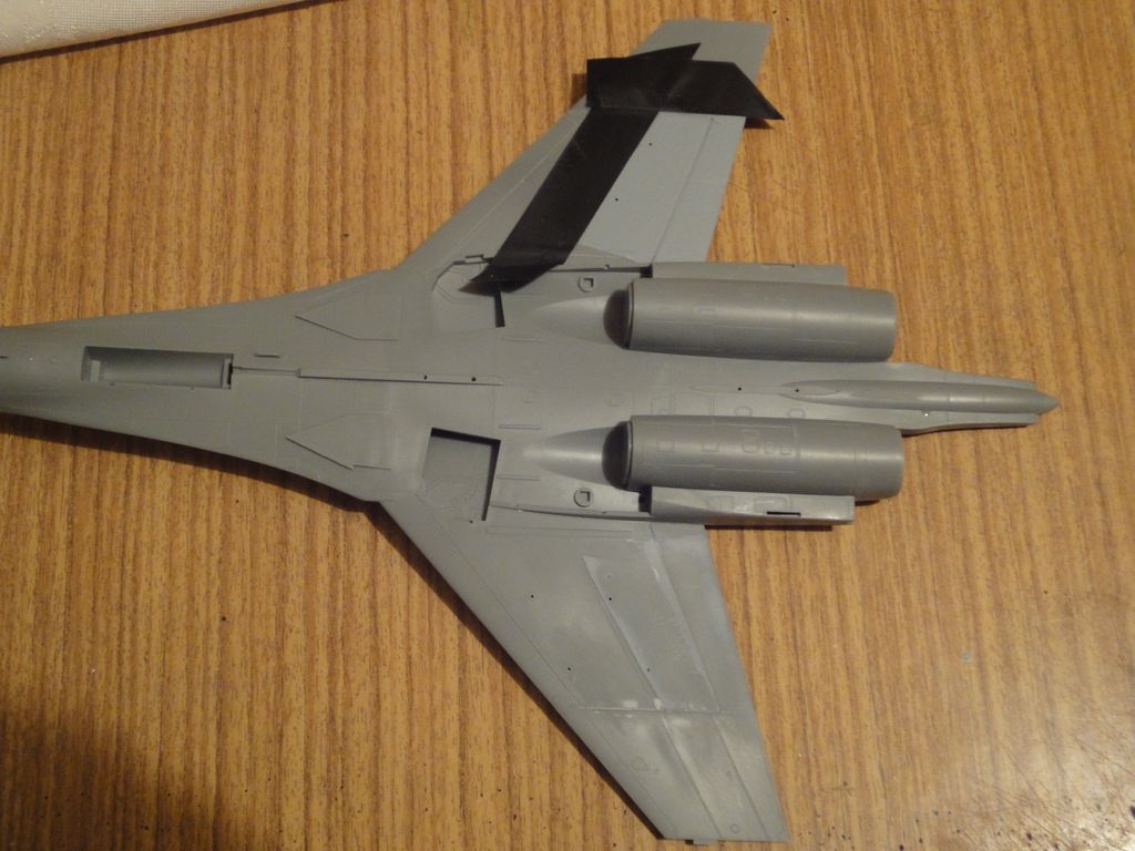

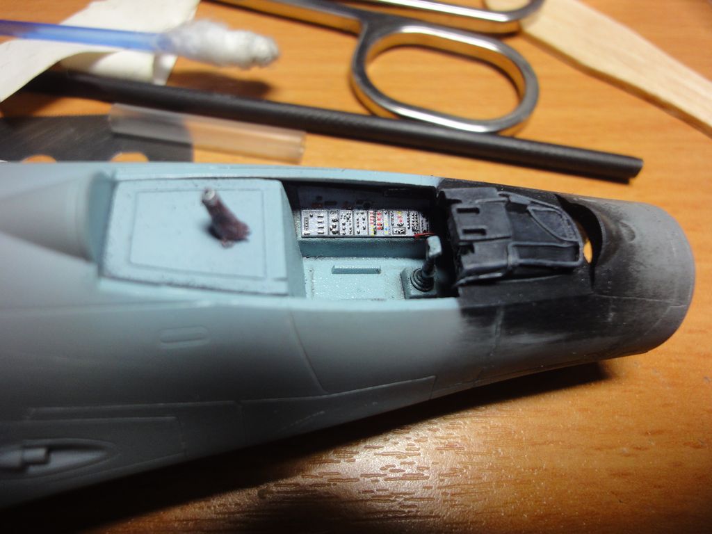

Pak jsem to zavřel (trup) a dopadlo to takhle,zase trumpeta + Eda

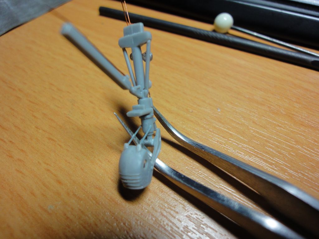

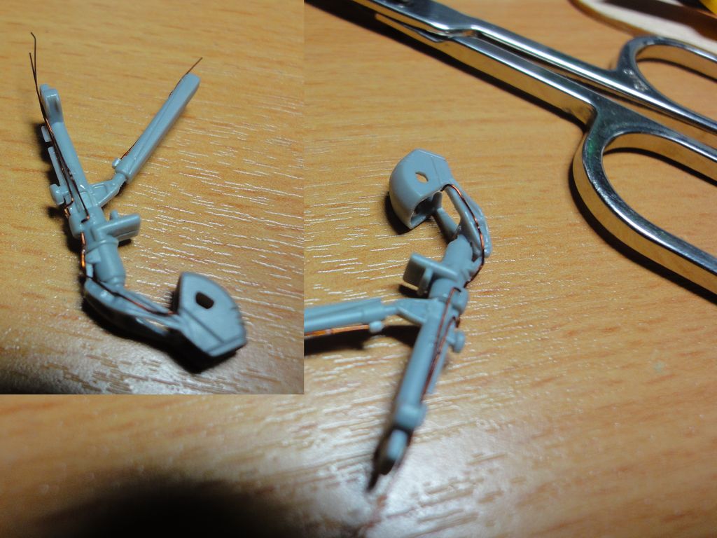

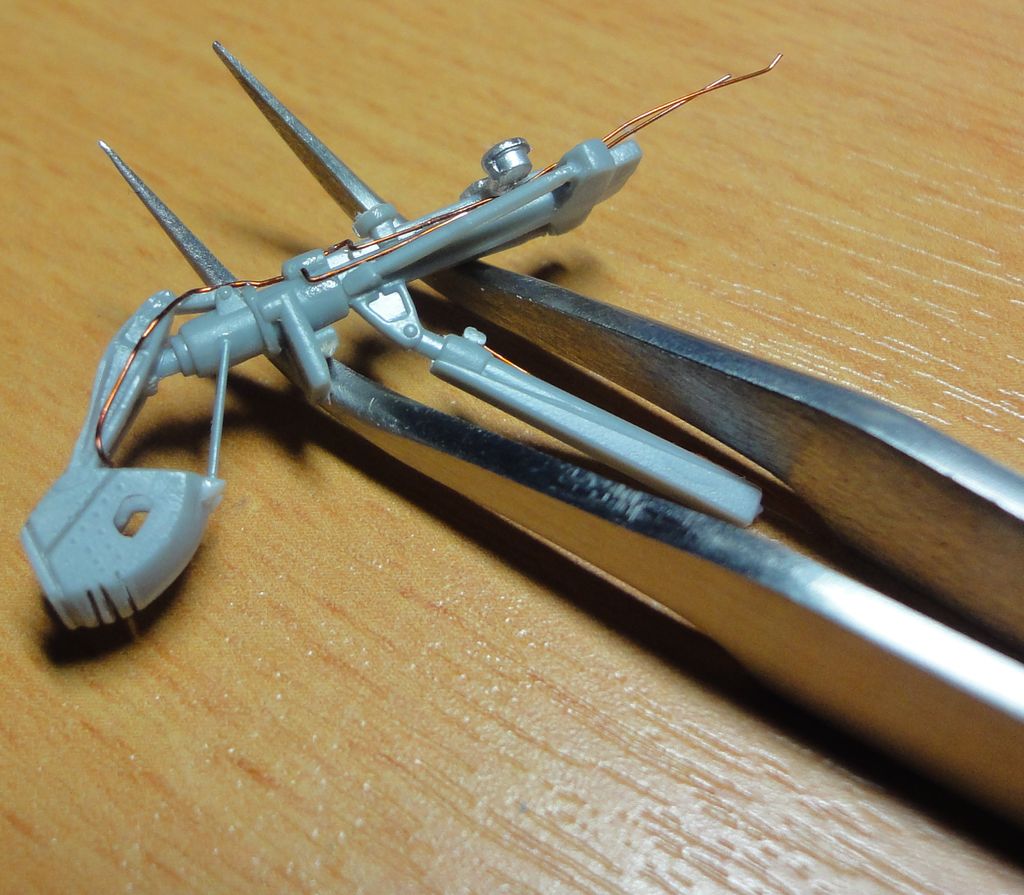

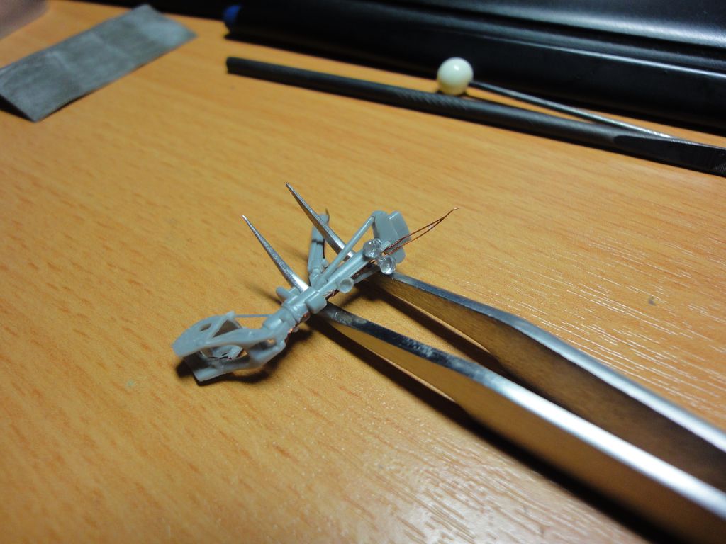

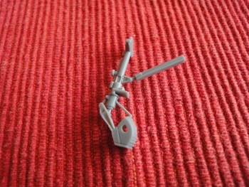

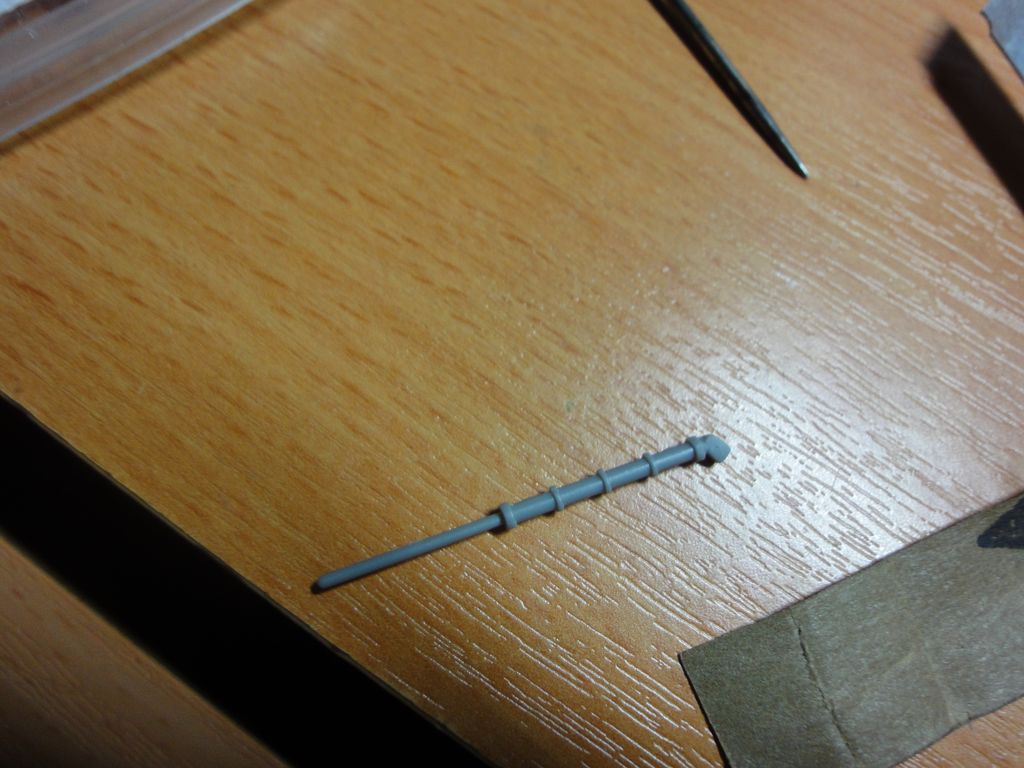

Dnes bylo na pořadu dne (ano proto to vypadá,že to hrnu ale jeto cca 3týdny lepení) kompletace motorů,nastřik,to jsem nefotil a hlavní hřeb neděle přední podvozková noha. Lehce jsem ji upravil aby aspoň schematicky přípomínala předlohu,ještě není zcela hotová.
Po meší úpravě
Po meší úpravě
Původní noha
Původní noha

Lepty jsou Eduard zoom SS251+73 251 Su-27B Flanker,nevim proč dvě čísla ale je to jedna planžeta.Při stavbě dej pozor,lepty jsou pro gawu a je třeba několikrat měřit a spasovávat něž troch slušně sednou,dále je třeba zkrátit knipl asi o 1mm,ten je dlouhý a při slepování půlek trupu si dej bacha na oblast spojení křídel chce to trochu vypodložit jinak spodní část je moc utopená,já se na to vyprdl a těd to budu tmelit a dolaďovat.Dále pak vnitřek trysek není uplně košer tam je asi slabina toho modelu a bude se drasticky brousit aby to šlo napasovat.

A ta sedačka je suprácká :o

Tak s přední podvozkovou nohou končím,zhruba předlohu připomíná,už jen začistit a nastříkat. Jestli budu pokračovat tímto tempem tak mám do vánoc co dělat. Děkuji za odkazy ale právě z těch mám ty výkresy doma a bohužel nejsou nic moc,ale děkuji za snahu pomoci.

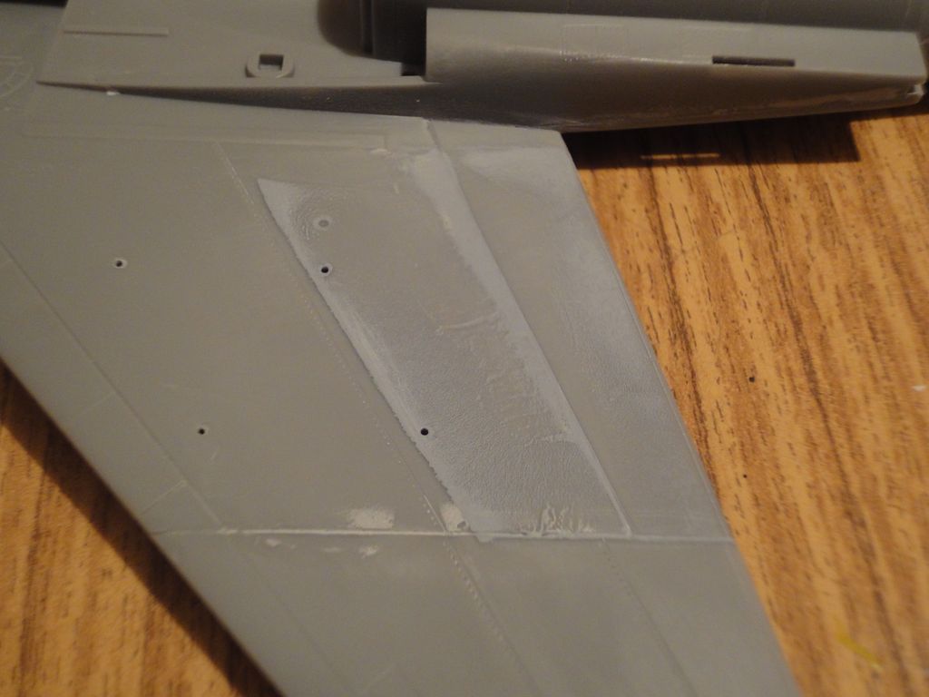

Tak zatín není moc co fotit,jenom brousím a tmelím a pak tlemím co jsem zase vyvedl a jdu tmelit a brousit

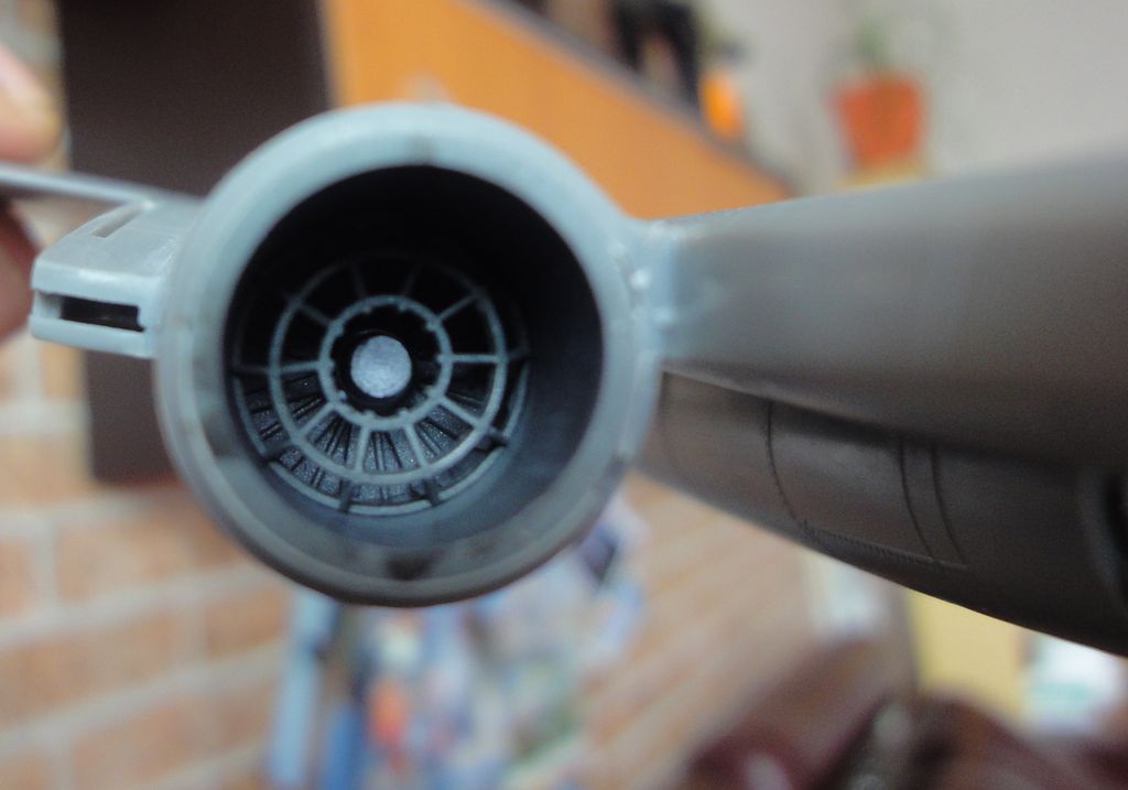

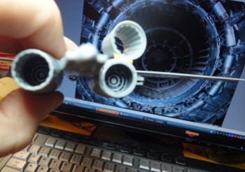

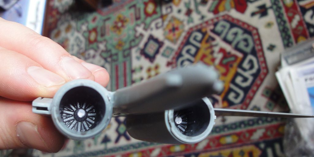

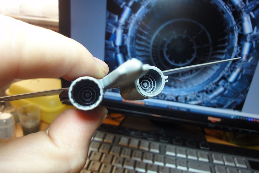

V mezičase nekončícího broušení a tmelení jsem trošku pořešil ale velmi schematicky motor. Prví fotka je bez uprav ze stavebnice na druhé a třetí je po menší ůpravě a na čtvrté fotce je názorně vidět,že stejně nebude nic vidět :D

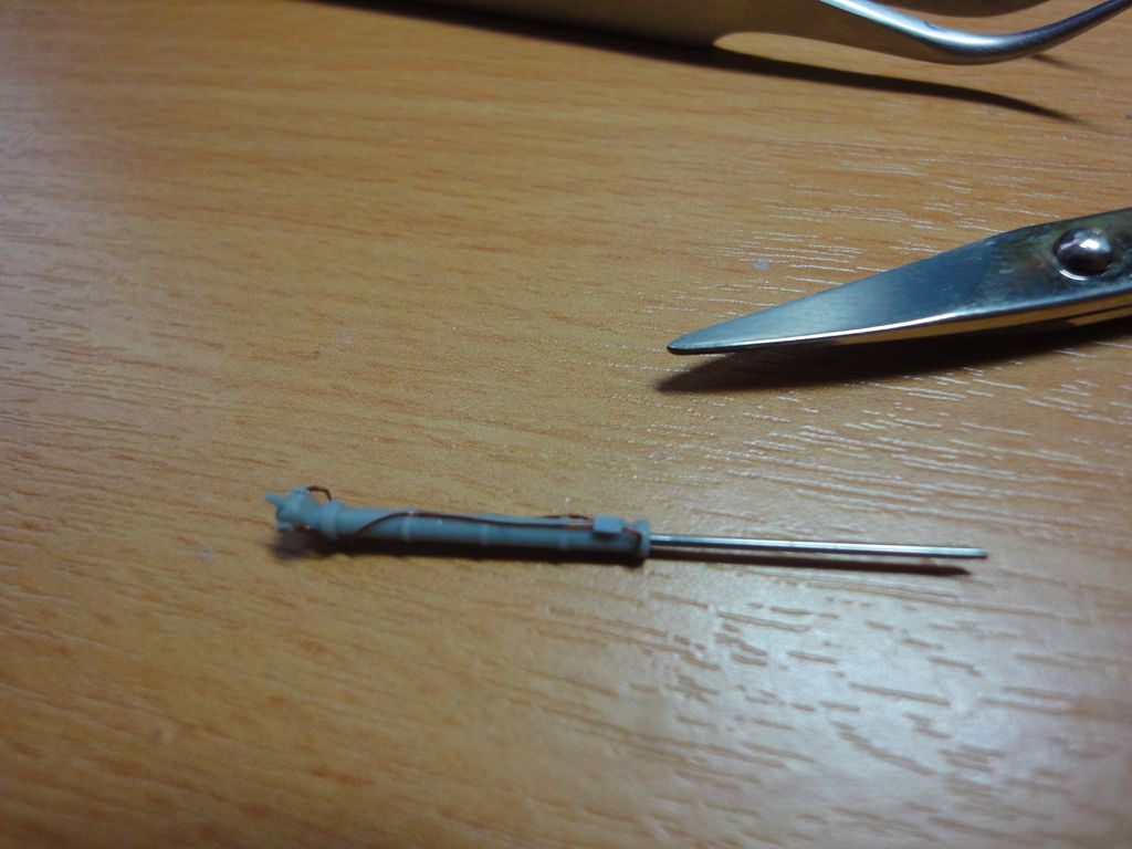

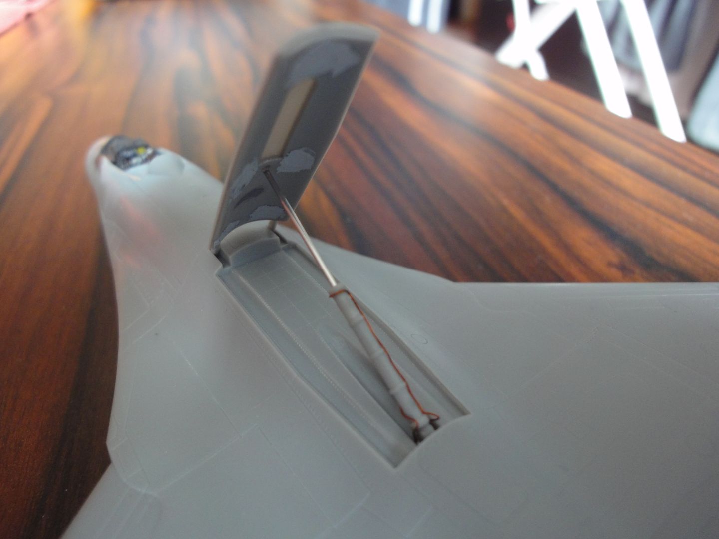

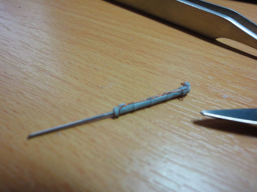

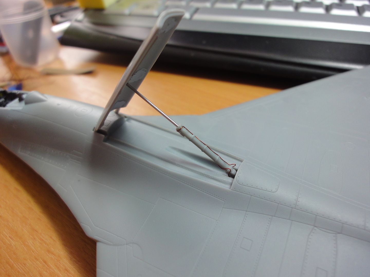

Dnes jsem zapracoval na brzdícím štítu,špíš na pístu,štít tvarově vůbec neodpovídá a asi se vydlábnu ho nějak řešit a nechám ho tak jak je ve stavebnici.
