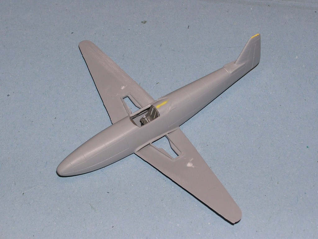

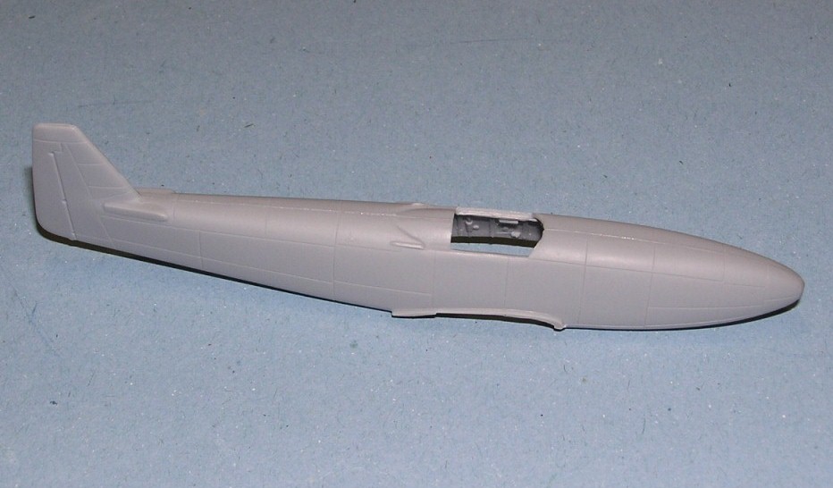

trup jsem oproti návodu slepil jako první - vzhledem k tomu, že dno kokpitu tvoří i strop podv.šachy, nalepím komplet kokpit na centroplán z vnitřní strany

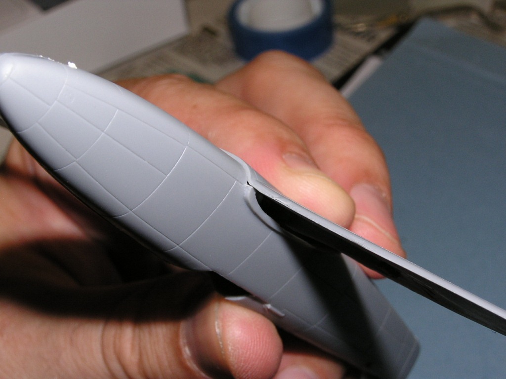

lícování centroplánu s trupem - je tam schůdek a chce to horní dosedací plochy přibrousit

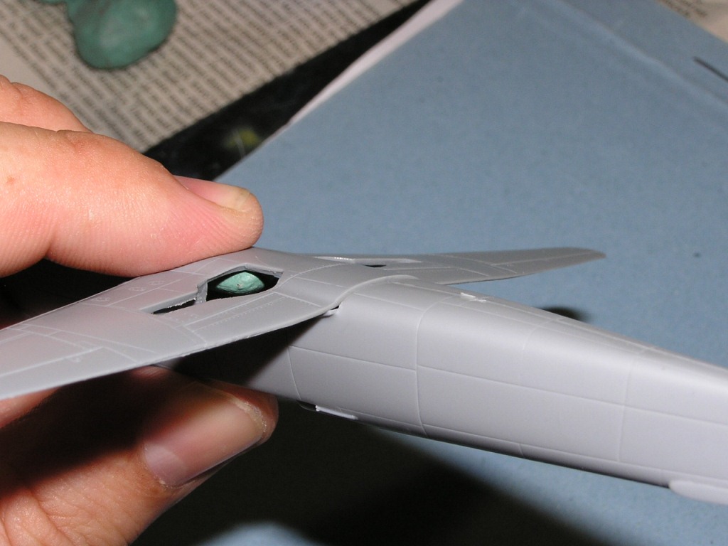

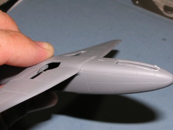

dejte si čas při lícování příďové šachty podvozku do trupu, ať nemusíte tmelit..závaží pak lze "naházet" vnitřkem na její strop

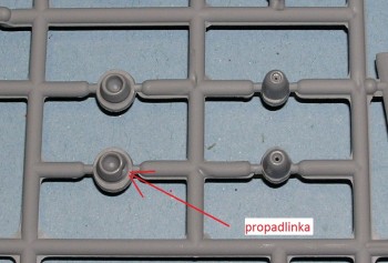

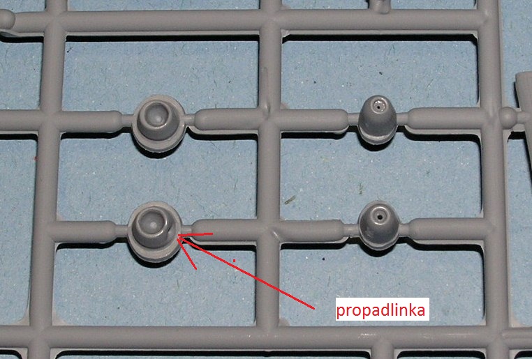

dále je potřeba prohloubit otvory ve výtokových tryskách a zatmelit propadliny v čelních prstencích

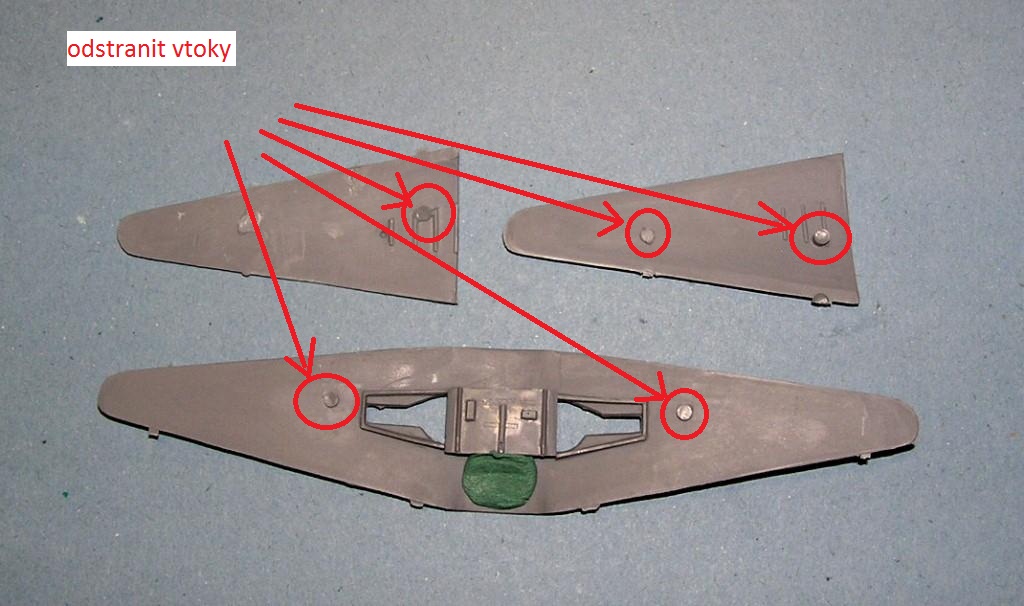

tyhle vtoky vám budou bránit sestavení křídla..a je potřeba i ztenčit odkotovku a pohrát si s lícováním křídlo/trup

Jinak pro neznalé, Olda na fotkách předvádí klasiku shortrunů, dosedací plochy se musí hezky doladit.. obrousit, ale nepřebrousit.-))
