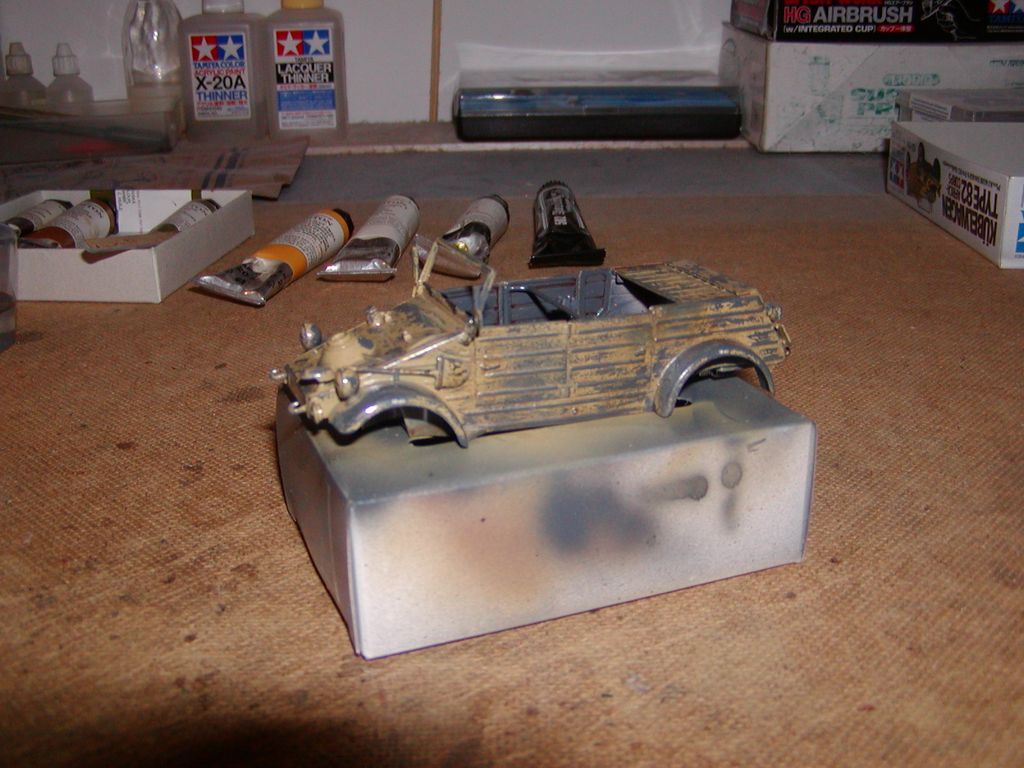

Postup: Model mám zalakovaný několika vrstvami Sidoluxu.
Na kousek plastové destičky(já jsem použil papír,důležité je aby materiál byl savý),si z tuby vytlačíme kousek olejových barev,které nijak neředíme.Odstíny volíme podle prostředí kde se vozidlo pohybovalo.Já jsem použil tyto odstíny:
UMTON:Neapolská žluť tmavá,Umbra pálená,Běloba titanová
502 Abteilung:Wash brown Neštovice
Připravíme si plochý štětec a ředidlo(já používám Thinner for washes od MIG Productions).Štětec namočíme do ředidla a vytřeme do kapesníku aby v něm zbylo co nejméně ředidla a tečky smýváme(na svislých plochách smýváme dolů,na vodorovných roztupováváme).Hlavně to moc mesmyjte,fading je po tom málo výrazný(to se bohužel stalo mě na tomto modelu

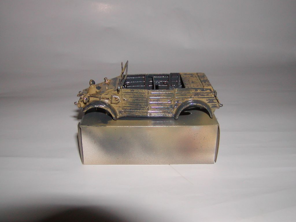

Po smytí(jak jsem už psal,na tomto modelu jsem fading moc smyl takže není skoro vůbec vidět).
