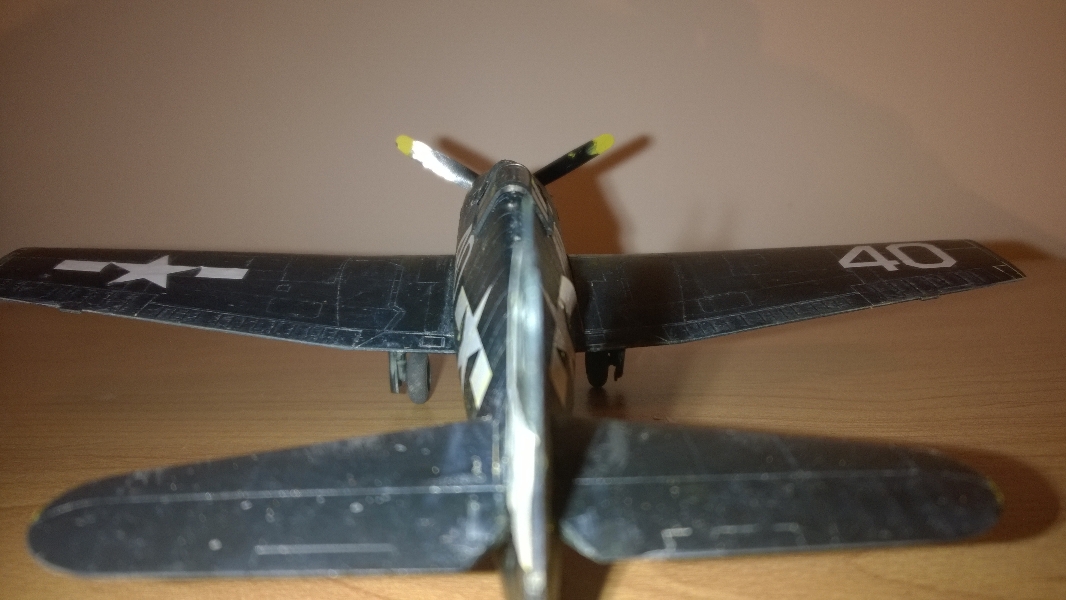

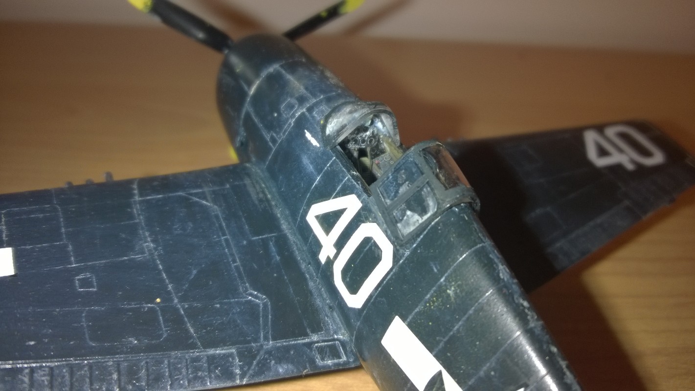

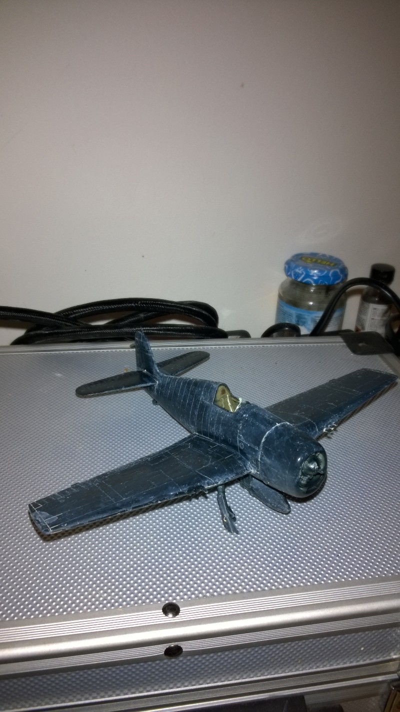

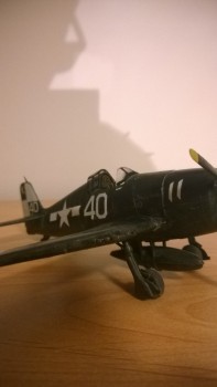

Můj 2 model letadla a 4 model celkove. První prace s lepty a první airbrush predtim jsem mel pouze fixiru. Dejte nějaké rady prosím

Nevím, jestli je to fotkama, ale něco se Ti s tím modelem stalo (zbělal lak?) Po tom lesklém laku vypadal k světu, ale na dalších fotkách vypadá, jako bys jej chtěl obrousit, ale v půlce práce sis to rozmyslel :-/

Nevim vzal jsem tamiyu narezil a potrel s ni cely model a tustaly tam bile mapy.... Dělal jsem wash. Aspon mi to někdo rijal te se s tim pretira cele letadlo a pak to setrou.

Dvě rady: trochu zapracovat na češtině a porovnat s fotkami reálného stroje. Podvozkové nohy jsou vlepeny obráceně, tj. koly dovnitř

Tak to jsi ten lak špatně naředil a/nebo jsi nanesl příliš silnou vrstvu. Či jak to myslíš? Že jsi naředil nějakou Tamiyu (akrylovou nebo syntetickou? jaký odstín) a přetřel tím celý model?

Pouzil jsrm naredenou tamku 1:1. Rozetrej jsem ji po celm krudle a pak vzal papirovou uterku a strhl jsem prebytek barvy ale aby porad zustala ve sparach

Pořád jsi nenapsal, jaká barva to byla- akryl (kulaté lahvičky, ředění vodou, lihem nebo ředidlem X 20A) rychle zasychá a na takovéto operace se vůbec nehodí; syntetika (hranaté lahvičky, ředění ředidlem X 20) by se použít dala, ale rozhodně ne naředěná jen 1:1. Na wash, obzvláště celoplošný potřebuješ něco hodně tekutého. Sám používám olejové barvy a ředím je na konzistenci vody.

Hale. Ten preshinig nebo co. Jde to dělat i na 1/72. Jinak kola jsem teda otocil
