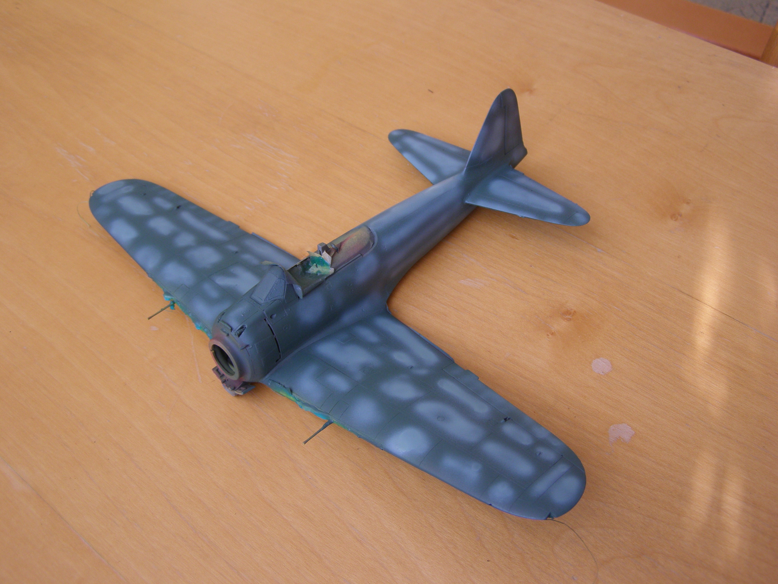

Každý z nás určitě někdy pracoval se syntetickými barvami MODEL MASTER, distribuovanými hlavne firmou Bílek ve velké škále odstínů od zákadních odstínů přes metalizéry po řady autentických barev různých letectev. Dají se dobře nanášet jak štětcem, tak i stříkací pistolí. V posledních letech však tyto barvy vytlačují akryláty. Mezi určité nevýhody patří delší doba schnutí, výhodou je, že se dají nanášet i na holý plastik a jsou (s vyjímkou metalizérů) i poměrně dost otěruodolné. Co se týče kryvosti, tak syntetiky obecně kryjí mnohem lépe než akryláty a preshading zde lze uplatnit spíše u světlých odstínů. U tmavých se vyplatí spíše zesvětlování panelů. Tento postup s oblibou používám:
