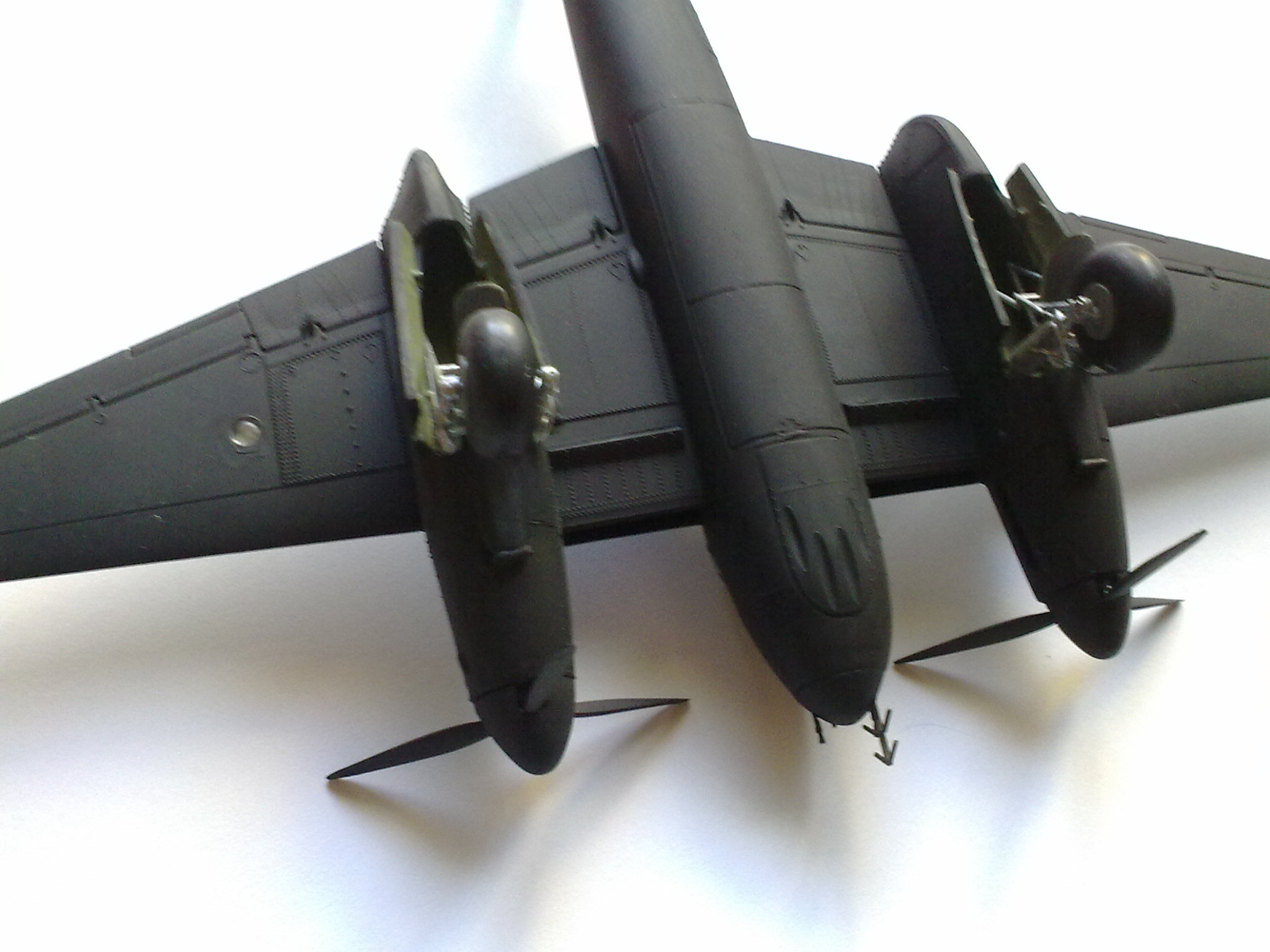

Petře, ale ty gondoly fakt nejsou.. hlavně v zadní části. Jako bys to vůbec neřešil. Kam ten spěch?:-)

Peter,ze si to pretmelil to vidim,ale nieje to dobre prebrusene.Po prebruseni nesmie byt vidiet spoj trupu,tebe to po surfe vidiet bude,tmelenie a brusenie musis opakovat kym to nebude OK.Gondoly si nepretmelil vobec,ale pises ,ze to je pripravene nasurf.Nieje.Niekedy tmelenie a brusenie opakujem do zblbnutia ,ale ak chces dosiahnut dobry vysledok tak musis.Mam dojem,ze Ty to tmelis a brusis,len aby sa povedalo.To fakt nevidis ako to vyzera?
Vrtule lepim na celkom dokonceny model,to ,ze je v stavebnici v navode prilepit to pred tym aby sa vrtulky tocili ked do nich fuknes je sice pekne,ale pre male deti.Prve co zo stavebnice vyhadzujem je navod.Ale nez zacnem stavbu aj dva tri tyzdne cumim na vylisky a rozmyslam nad technologiou stavby.Tie anteny sa dali nalepit na hotovy model,stacilo popremyslat.Takisto podvozok,lepit to pred striekanim kamuflaze nieje dobry napad.

Peto Laco to vystihol....to ze je to tak v navode ukazane neznamena že to tak musi byť a že nijakym inym spobom sa to vyriešiť neda... treba pred tym aj trocha rozmyslať čo a ako ti treba farbiť fukať atd a v akej postupnosti to skladať... nikde nieje napisane ze sa musis drzať navodu inač to nikdy neposkladaš... taketo veci treba robiť až uplne nakoniec... všetko to potom zavadza a podobne...stále všetku drobotinu až nakoniec a fukať ich samostatne...

Asi som trochu neaktualizoval stavbu. Model má vytmelené gondoly, len som fotky ešte nedal. Anténa je iba jedna nalepená. Druhú som nechal nakoniec, aby som ta upresnil so situáciou. Ver mi, ak by som sa snažil lepiť podvodzok nakoniec, tak by mi ten plast popraskal. Už len pri relatívne bezpečnejšej montáži pred uzavretím gondól mi praskly obidva podvozky. Viem, ja blbec som stavebnice kúpil s vedomím že model ako model. Mosquito som kúpil za 3 € na Plastic Session, tým zodpovedá aj kvalita. Linka je vytmelená, gondoly tiež. Len som hodil fotky, a popisal trochu budúcnosť. Ospravedlňujem sa.

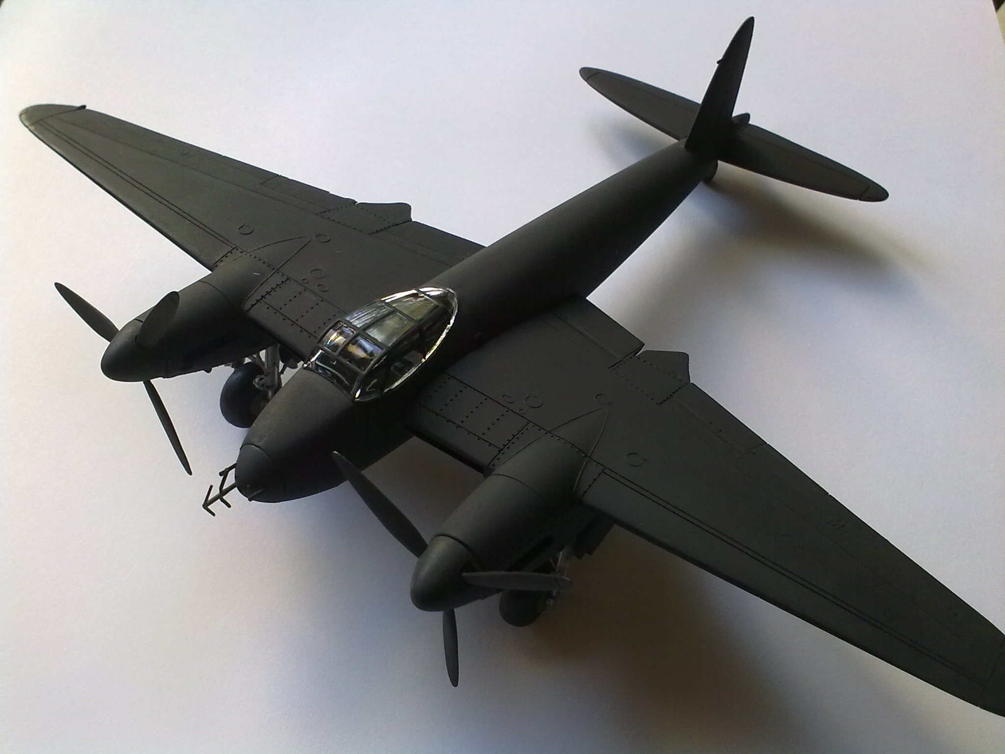

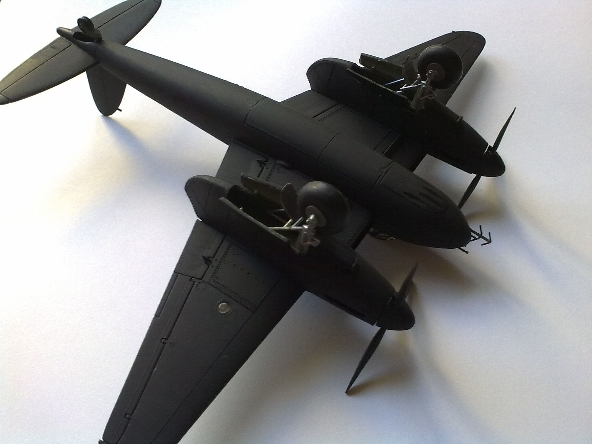

Tak po dlhom čase sa konečne môžem pohnúť v stavbe ďalej. Ako ste mnohý už zistili, mám Airbrush set. To znamená, že som mohol konečne nastriekať pripravený model. Čierna farba sa strieka pomerne ľahko. Stačilo starostlivo vymaskovať všetko. Podvozkové nohy som zakryl papierom. Nasledoval nástrek. Začal som hornou stranou, postupne po vyschnutí spodnými plochami a nakoniec detailmi. S výsledkom som maximálne spokojný! Model je už pripravený na lak a dekály. Jedinou chybou je snaď to, že Airbrush aj svojím tenkým nástrekom odhalil 2 chybičky. A to plošné prepadliny na konci motorových gondól. Nuž, daň za nevšímavosť.

Nástrek je pekný, ale... určite by som to nestriekal "tvrdou" čiernou, ale primiešal by som do nej aj trochu červenohnedej (prečítaj si príslušnú pasáž v knihe Jak na modely technikou airbrush) a odhalilo Ti to nielen tie prepadliny, ale aj to, aká hrubá je tá pozitívna paneláž. Pritom práve Mosquito je ideálne na prerytie pre začiatočníka, lebo keďže bolo z dreva a tých liniek zas tak veľa na ňom nie je.

Veď som všetky linky preryl. Len tie nity som nechal tak, lebo sa mi páčia. Čakal by som, že keby bolo to Mosquito prestriekané lesklým lakom, tie prepadliny by sa ešte viac zvýraznili.

Re: De Havilland Mosquito Mk.II (1/72, Airfix)
Peťo, ja tam vidím prerytých len pár liniek. Určite si neprerýval napr. tú linku kde prechádza motorová gondola do krídla (zvrchu), potom tie oválne a okrúhle krytky, tú pozdĺžnu linku na balančných kridielkách... Navyše máš nedotmelené spoje trupu na viacerých miestach. Ja by som to určite doryl, znova pretmelil tie problémové miesta a znova nastriekal. Ako vidiš - striekacia pištol je sviňa, hneď všetko ukáže...
