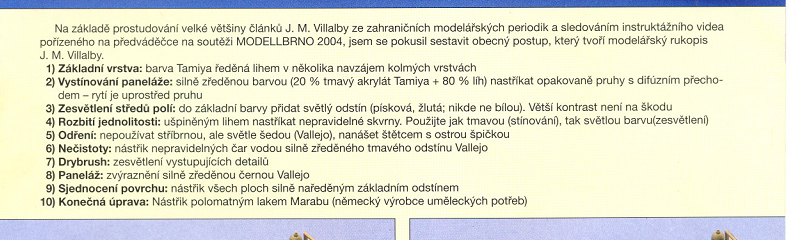

Stale citam o spanielskej modelarske skole, ale co to vlastne je?
Re: Slovníček modelářských pojmů
Podľa mňa: využitie rôznych farbiacich techník (napríklad tieňovanie) v modelarine s cieľom dosiahnuť čo najvernejší výsledok na modeli.
nieje to skôr štýl omalovaniek ala Mig Jimenez?

aj tak sa to dá nazvať - pôvodne som aj ja chcel napísať, že pre niekoho nirvána pre iného omaľovánky, ale nechcel som zbytočne dráždiťJán Paulik píše:nieje to skôr štýl omalovaniek ala Mig Jimenez?
Vidim ze kazdy si pri tom predstavuje nieco ine
Ja som myslel hlavne lietadla, ma MF sa to pouziva skoro ako nadavka. MIG Jimenez robi hlavne techniku a vyziva sa v patine, obzvlast v tej ktoru sam vyraba
Dovolím si sem dať scan z publikácie "Španelská škola" (dúfam, že ma za to nik nebude pérovať
Dik, toto bola vycerpavajuca odpoved.
