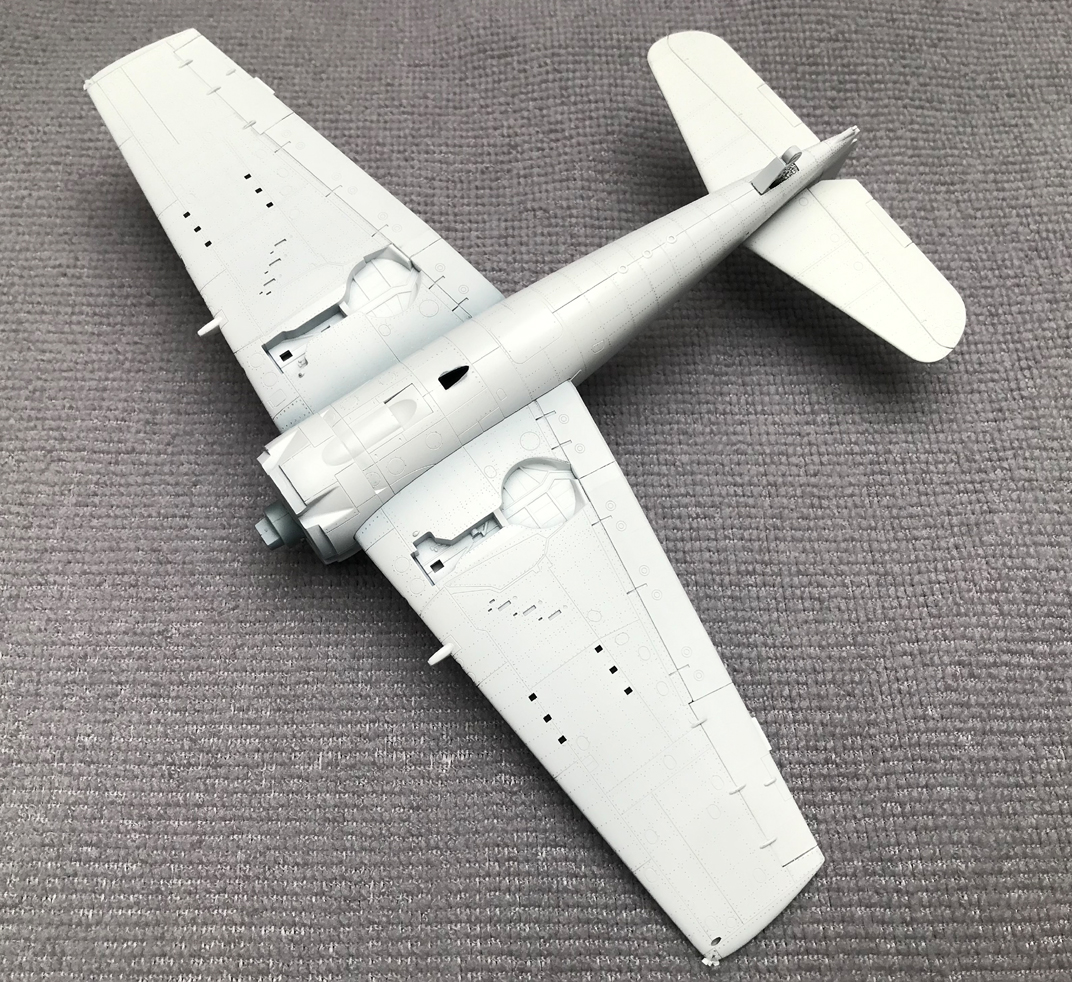

Pěkné. =D> Ostruha je tedy připevněna jak? Pouze na tom předním čepu? Je kolem ní do trupu alespoň trošku vidět nebo jde spíše o "dobrý pocit"? Dobré vědět pro další stavby a hlavně pro 1:48. Díky!
Marek Nagy
Příspěvky: 87
Re: F6F-5N Hellcat, 1/72, Eduard
Příspěvek od Marek Nagy »
Lesný Ladislav píše: 11 dub 2022, 20:37 Pěkné. =D> Ostruha je tedy připevněna jak? Pouze na tom předním čepu? Je kolem ní do trupu alespoň trošku vidět nebo jde spíše o "dobrý pocit"? Dobré vědět pro další stavby a hlavně pro 1:48. Díky!
Ano, jen na předním (hranatém) závěsu a je to pevné. Ve 72 je kolem ostruhy vidět jen částečně.
V 48 bych to určitě udělal taky. Obzvlášť, když tam stačí naznačit jen žebra a není nutné vytvářet celý "kastlík" jako má třeba P-51. Určitě to vypadá modelověji.
I tak přes tuto úpravu to není 100% shoda.Skutečná konstrukce ostruhy vypadá a je uchycena jinak než je ztvárněno v modelech obou měřítcích.

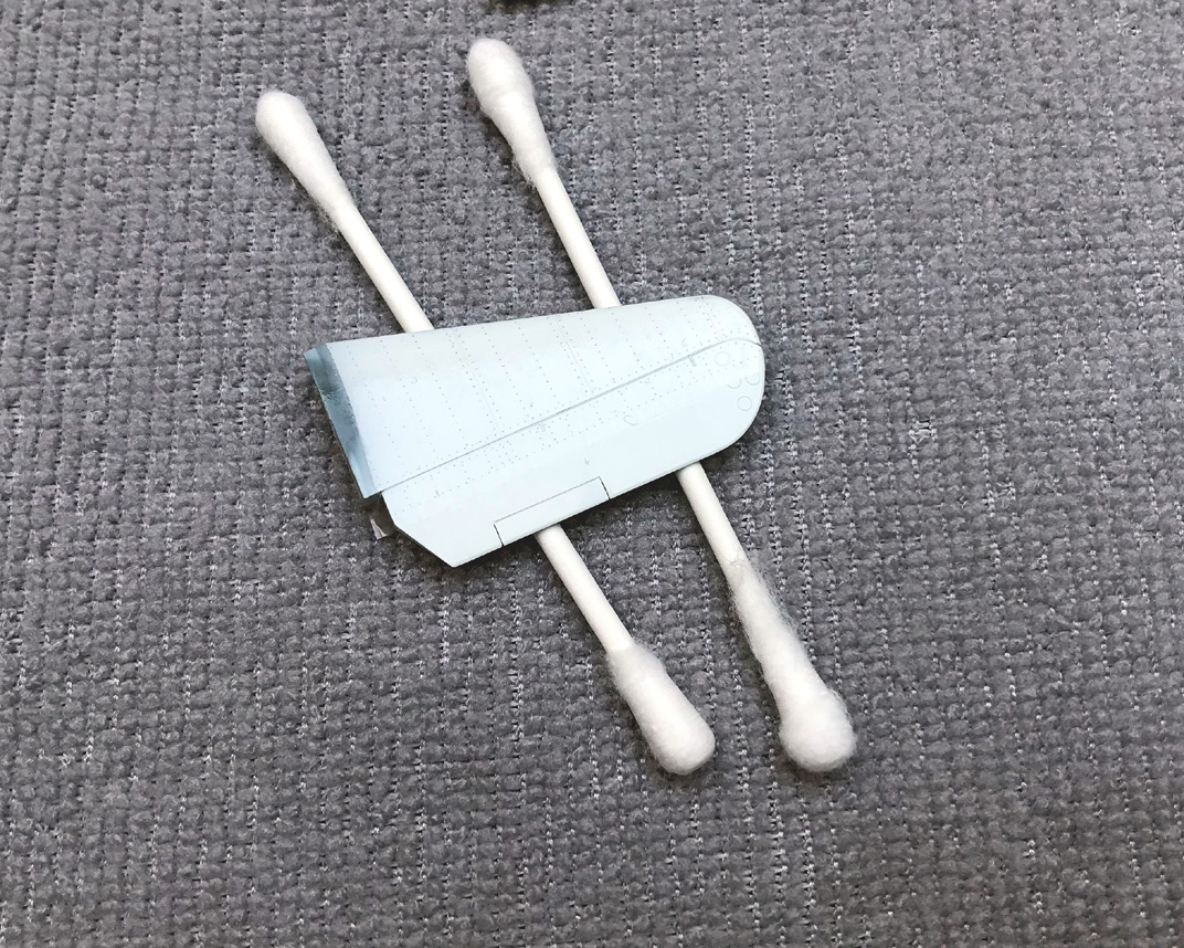

Kolečkem nýtuji běžně, ale chtěl jsem vyzkoušet něco nového. Něco, co jsem ještě nedělal a rozdělení modelu k tomu přímo vyzývalo. Tak jsem přikoupil sadu nýtů od HGW.
Byla to moje první zkušenost z výrobky od této firmy.
Pokud se dodrží doporučený postup, tak se není čeho bát a mohu je jen doporučit.
Nebylo to o moc pracnější než nýtovat kolečkem podle dopředu rozměřených a předkreslených řad a výsledek je výrazně lepší.
Nanesený bílý surf, který jsem následně rozleštil

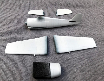

Pokus s aplikací nýtů dopadl dobře a mohl jsem se pustit do celého modelu.

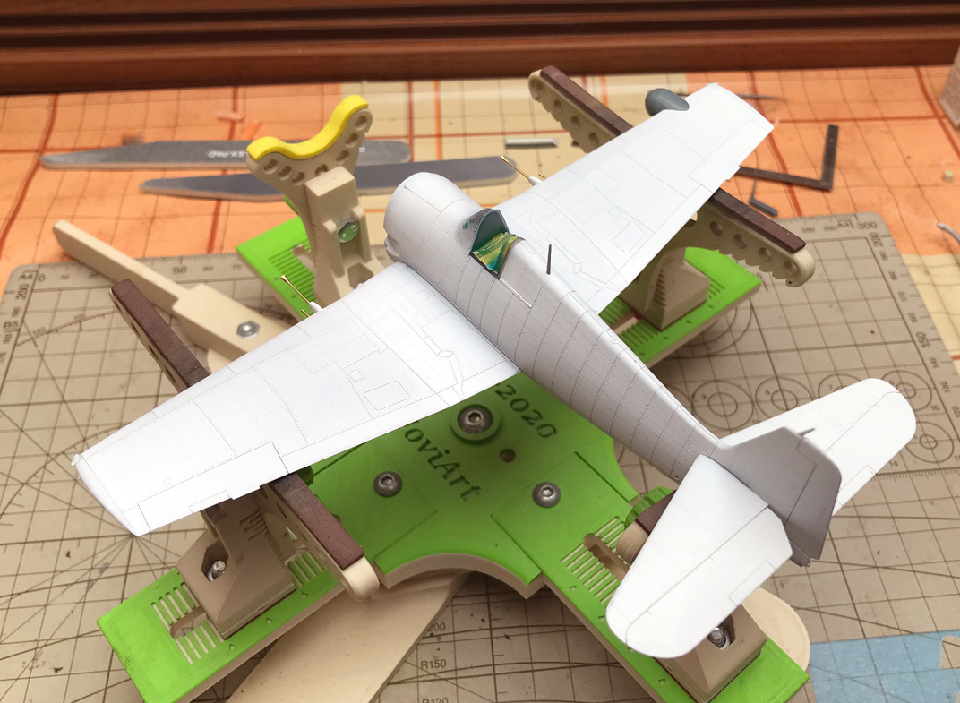

A takhle to dopadlo
A takhle to dopadlo
Sestavení proběhlo bez "ztráty kytičky", měl jsem strach, že přijdu o nýty, jak budu zasunovat křídla a VOP do trupu.

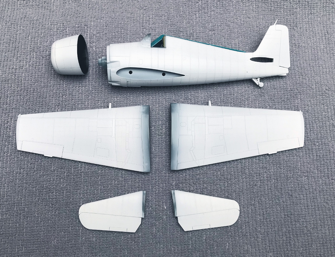

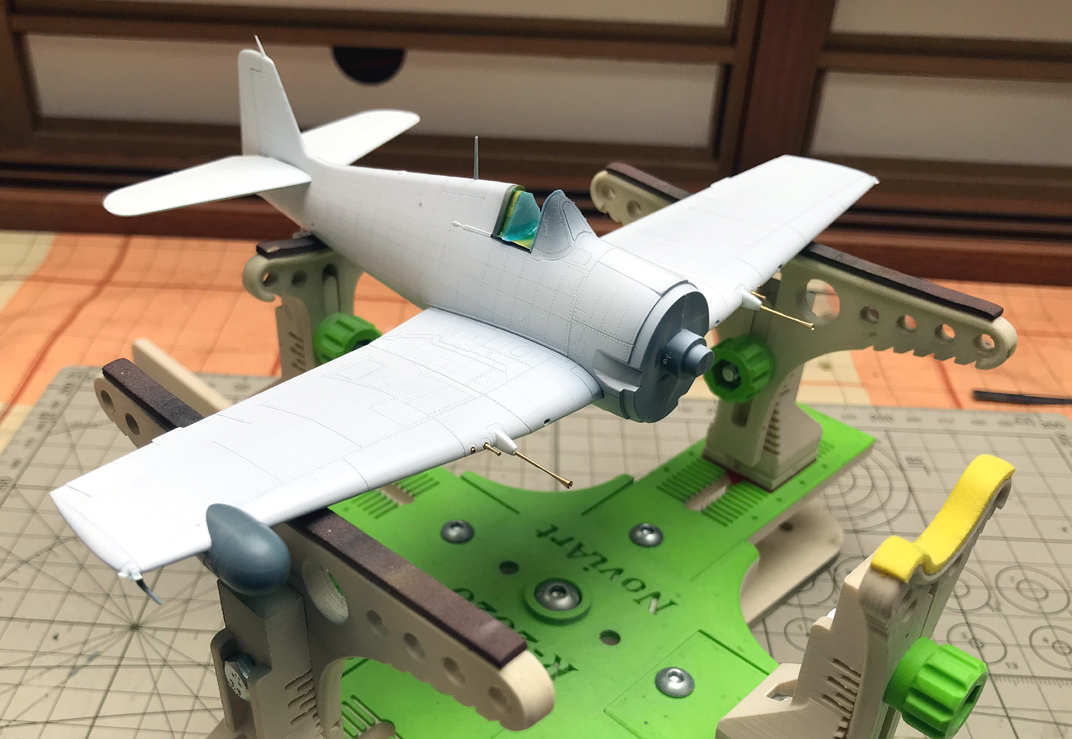

Připraveno na stříkání kamufláže, hlavě jsou soustružené, hranu radaru, kdy přechází do křídla jsem měl upravit, je tam velký schod
