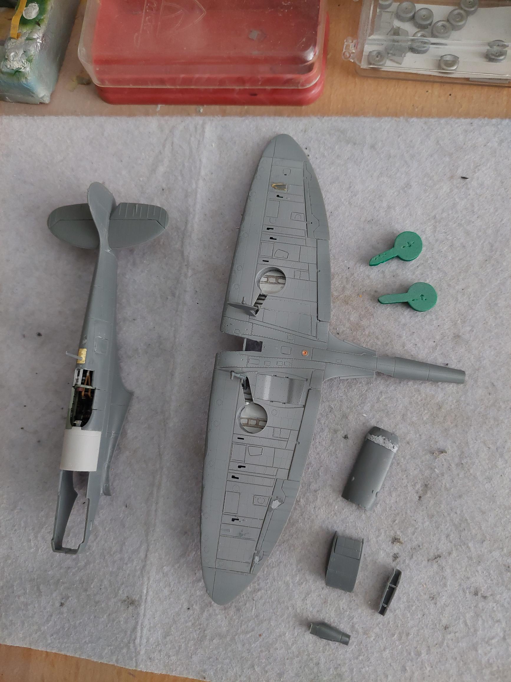

Tak po delší době něco přidám, ať je vidět že aktivně provozuju tento koníček. Na jedničkové Spity jsem měl dlouho uložené stavebnice Airfix, no když oznámilo IBG a následně Eduard nové kity, tak volba byla jasná. Teda jasná, no vědět to co vím teď tak na Mk.I asi dál čekám na Eduard, ale dal jsem se na vojnu tak bojuju. Jestli se kdysi někomu zdály eduardí kity rozřezané, tak IBG to dovedlo k dokonalosti. Ve snaze do budoucna pokrýt pomalu každou verzi a udělat hyperdetailní model včetně plného interiéru z toho udělali doslova noční můru.
Kokpit Spitfiru sám o sobě stojí za hovno, zlatá Fw-190, ale tady je to rozsekání opravdu příliš. Co je ale ještě větší kravina (jo myšlenka byla asi dobrá) je oddělení spodku trupu a spojit ho s dílem křídel. No kokpitem jsem se nějak prokousal, zadní alternativní díly s radiostanicí už jsem nedával, nebudou vidět. Jo k deklu radiostanice rada, návod uvádí otvor seříznout pro lepší pasování. Ano 2x měř atd., takže nejdříve nasucho přiložte dekl k trupu a teprve pak zvažte, jestli je potřeba to odřezávat. Já rovnou odřezal a pak neměl dekl za co přilepit. Aktuálně jsem zkusil nasucho nasadit křídla k trupu a jsem opravdu nadšen. Oproti jejich Fw-190D (na kterou jsem nejdřív nadával), je tohle opravdu peklo.
No v rámci zachování jednoty si tenhle kit stejně pořídím ještě jednou na klasickou Mk.Ia. A pak budu hodně zvažovat, jestli od IBG vezmu plánovanou PR.IV.

Jo chlapče, vítej v klubu. Eda taky není extra terno, chtělo by to zkombinovat
nejlepší pasáže z obou modelů.

No pohodové stavby 21tek mám hotové, tak je na čase vrátit se k tomu kyselému jablíčku. Paneláž je protažená, na IBG plast se mi osvědčila žiletková pilka, jela krásnou ostrou linku. Rydlo MRP se proti tomu chovalo jako kdyby ryl bláto (tupé není). Nohy jsou jen na sucho nasazené pro kontrolu geometrie deklu podvozku. Pro usnadnění a zpevnění konstrukce jsem ještě koupil resinové výfuky IBG. No během července by mohlo být hotovo.
