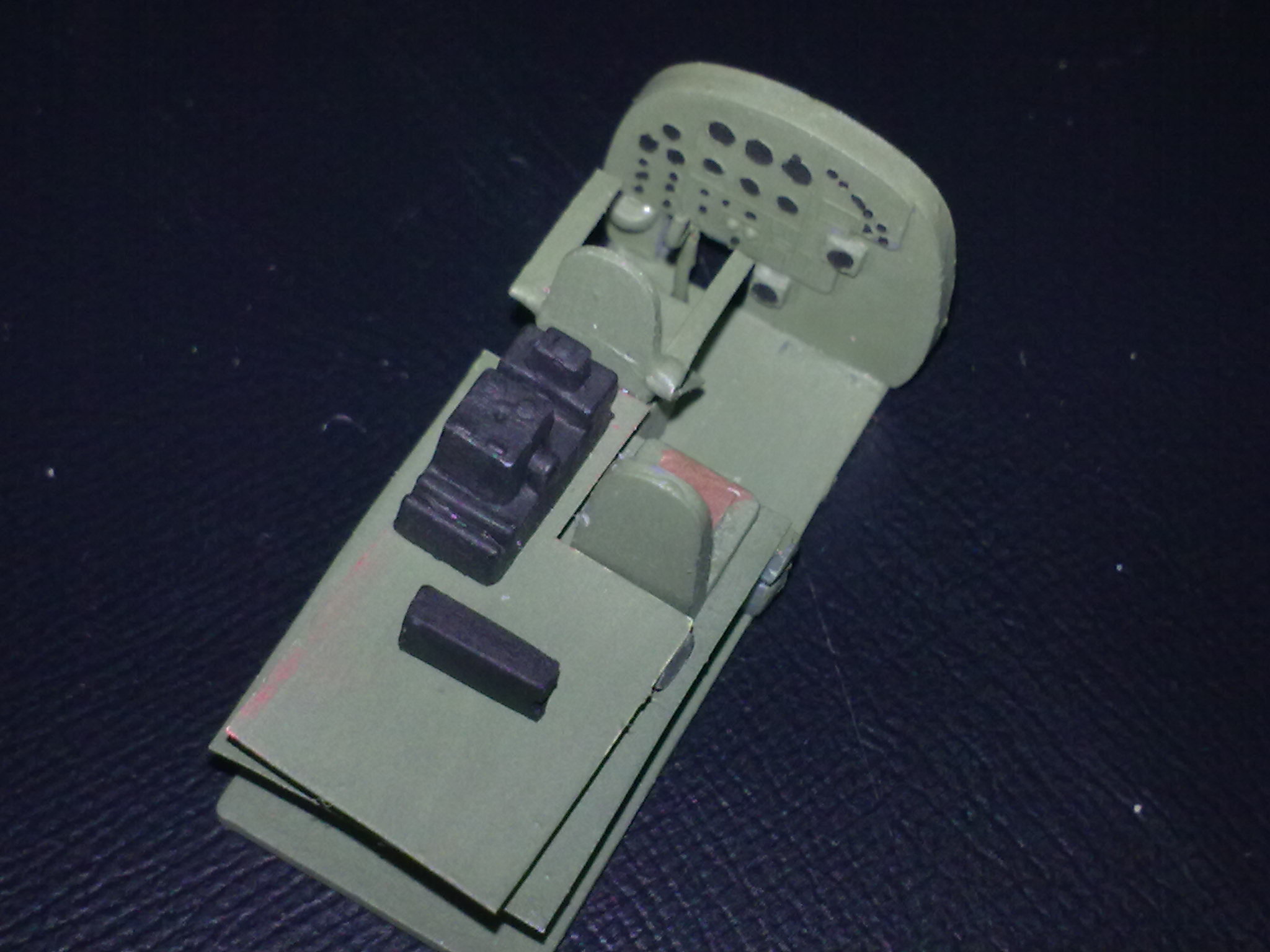

Tak tu sú sľúbené fotky kokpitu. Ten je pripravený do zástavby do polovíc trupu. Interiér som začál vyrezaním diery pre pilotové nohy do prednej dosky na ktorej je aj prístrojová doska. Sedadlo pilota som stenčil a doplnil rukoväte po stranách z plechu. Sedadlo kopilota som upravil následovne: Odrezal som kolíky aj s držiakmi ktoré sa prilepujúna podlahu. Sedadlo som stenčil. Z plechu som doplnil kožené časti sedadla. Hotové sedadlo som prilepil do kokpitu. Keďže Airfix nedal do stavebnice dekál prístrojovej dosky, trebalo vyfarbiť ručne všetky ukazovatele. Z plechu som zhotovil aj "sekcie" za pilotovou sedačkou. Doplnil som aj z kúsku rámčeka lacnú napodobeninu rádiostanice za sedačkou kopilota.

Pekné to máš! Ale nemala by byť prístrojovka čierna? Nabudúce to skús urobiť tak, že natrieš celú prístrojovku načierno a potom bielou farbou, suchým štetcom zvýrazníš okraje prístrojov. Ďalšia možnosť je ako to robím ja - začistím prístrojovku nahladko, v Coreli si nakreslím prístrojovku v mierke, vytlačím na samolepkový papier a vlepím na miesto.
