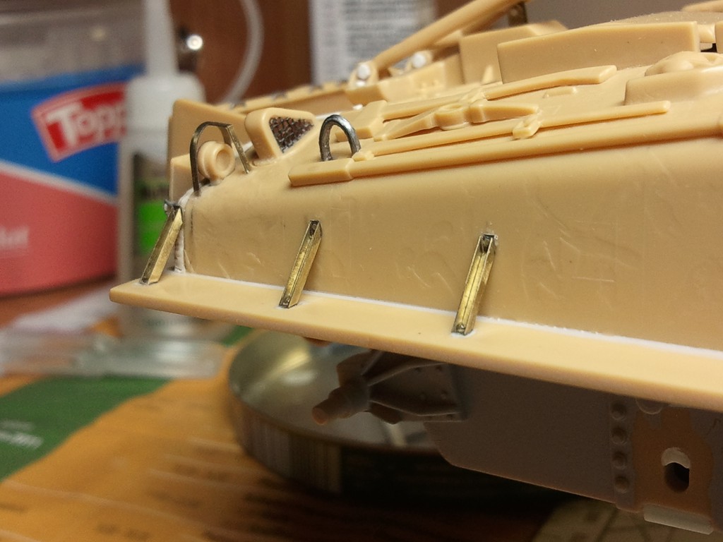

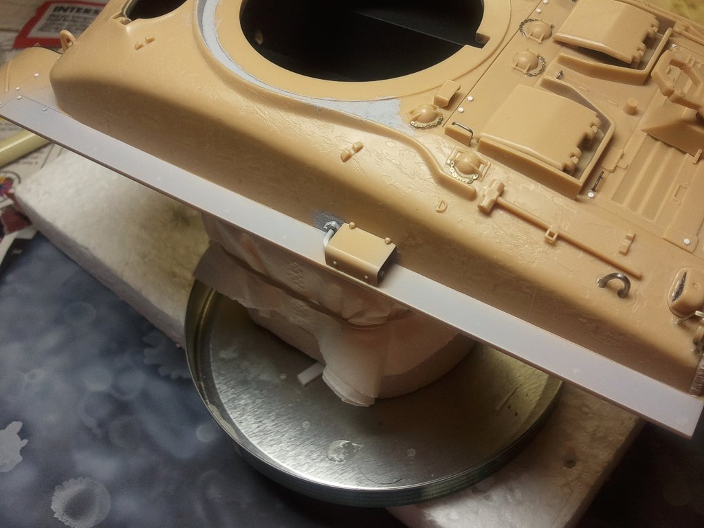

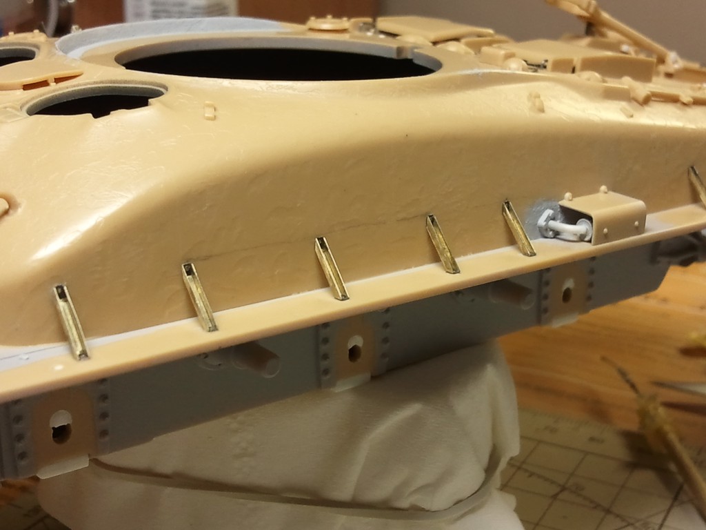

Takže další progres. Dnes jsem naohýbal a slepil z leptů držáky blatníků k vaně, dále jsem udělal držáky náhradních kol, ochrany peryskopů, ochrany světel a připravil hlaveň CAL 3O, která přijde do věže na levou stranu po směru jízdy tanku. Také jsem udělal kontrolní nástřik horní ch stran blatníku surfem, abych zjsitil, co bude a nebude vidět po tmelení plastem a sekundakem děr, které byli na původní plastové držáky blatníku. Jak vidíte, budu muset sem tam něco přetahnout jemně 5OO surfem či tmelem a jeste zbrousit. Pak už mám udělané a nalepené a začistěno ty dištance, kvůli zvednuti cca o 1,5 mm vozíků s koly, protože puvodně to bylo moc utopené,takže to bylo potřeba zvednout. Teď už je to v pořádku. A jako poslední jsem stříknul surfem podběhy blatníků, ktere jsem take tmelil a brousil. Přikládám foto.

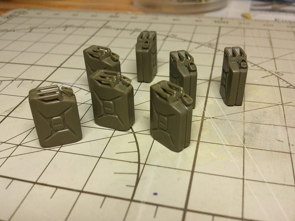

tak zase malý posun, co jsem dnes udělal...koupil jsem sety od Tamiye a Academy, prvni je prislusenství pro spojenecke jednotky II.sv., protoze jsem potreboval na Sherma, kanystry. Ty ze stavebnice byly sice izraelske, ale udelane vcetne drzaku nalisovanych na kanystrech. Ja tam budu davat drzaky z leptu, takze by to v tom vypadalo docela blbe a odbrusovat vsechny kanystry, tmelit atd....to fakt ne. Takze jsem zakoupil set, kde jou kanystry, batohy, celty, sudy atd.. Z tohoto setu jeste vyuziji prave ty batohy a nakombinuji je s batohy ze stavbnice.Dale ma koupeny zbranovy set od Academy pro kaliber 50a 30, ktere take budou na Shermovi, 50 bude na vezi a 30, pouze hlaven, bude couhat vedle dela, v delovem krytu vlevo po smeru jizdy.Zbrane jsou z x dilu a jsou velice propracovane, takze kdo nehce kupovat kovovou 50, tak toto je ideální, je to včetně zásobníků, pasu se naboji a take ruznych lafet a drzaku, zalezi zda jsou montovane na vozidlu ci volne.Kanystry vypadaji super, krasne detailni, musim je hodit do surfu, pak cerna ci black tire barva a drybrush. Sice je toho malo, ale nestiham ted...o:) ale ja se polepsim..o:)

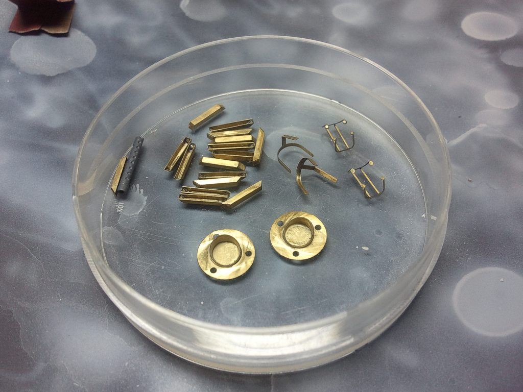

Takže, jak je u mě známo, opět malý posun v lepení. Plastové držáky blatníků vypadaly humpolácky, tak jsem je nahradil plechovými od Edy. Nohejbal, slepil, nalepi a začistil. Takže mámem toto zkrku.A můžeme se vrhnout an ten podvozek - vozíky s koly. Pásy stále od AFV nedorazili, hodl má asi Rosta hodně práce..o:) Přikládám foto. A jdu si už lehnout....stávám v pul seste
