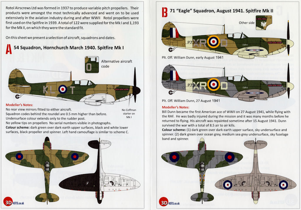

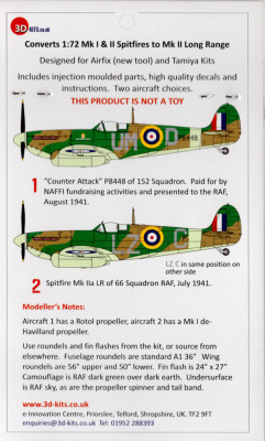

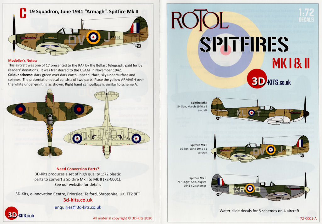

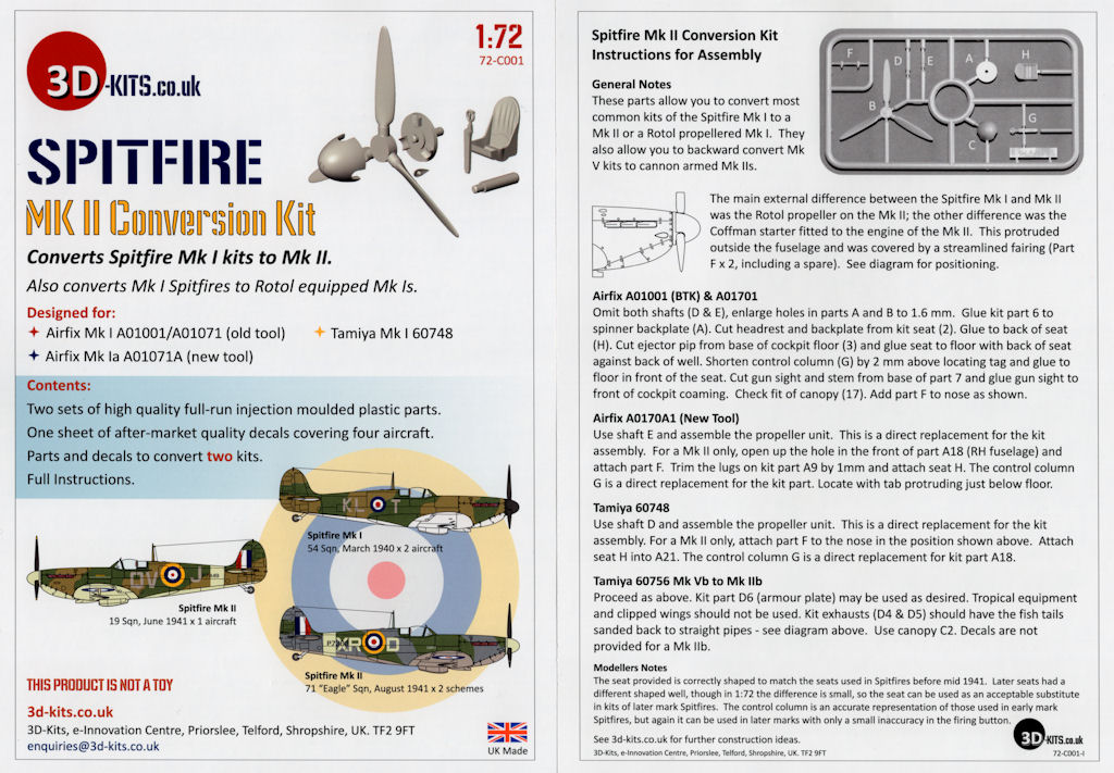

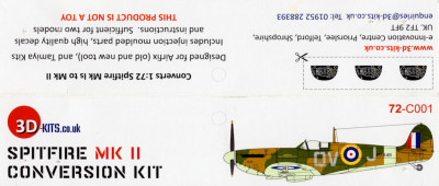

Jestli to trochu pomůže, tak v pdf souboru jsou palubní desky na Spitfiry I a II, ale dají se použít i pro jiné verze nenáročnějšími lepiči, kteří nechají kabinu zavřenou a nepotřebují přepočítávat budíky.
:-D "Non-commercial use freely permitted." z dnes již nefunkčních stránek 3D-Kits.
Vydali kdysi - 2011 - pro tehdy dostupné kity 1/72 Airfix a Tamiya, které jsou v návodu poctivě uvedeny, stříkané sady ve variantách jen rámeček nebo rámeček i s obtisky: jedna s nádrží pro verzi LR a sadu pro Spity I a II s vrtulemi Rotol - zrovna jedniček moc v této kombinaci nepoletovalo - a výše zmiňované stavebnice tuto vrtuli s kuželem neobsahovaly. V Airfixově pozdější variantě Mk.I/IIA A02010 vrtule Rotol už je. Žádný resin, výlisky jsou krásně čisté a mimo sestavy vrtule obsahují i dvě "kapky" pro startér Coffman, sedačku a knipl, ty se hodí vždycky. Obtisky mají perfektní soutisk a na kartonové chlopni, chránící zip sáčku, jsou pro nenáročné vytištěny hned tři palubní desky k vystřižení z papíru. Dneska to už asi bude vzácná komodita.

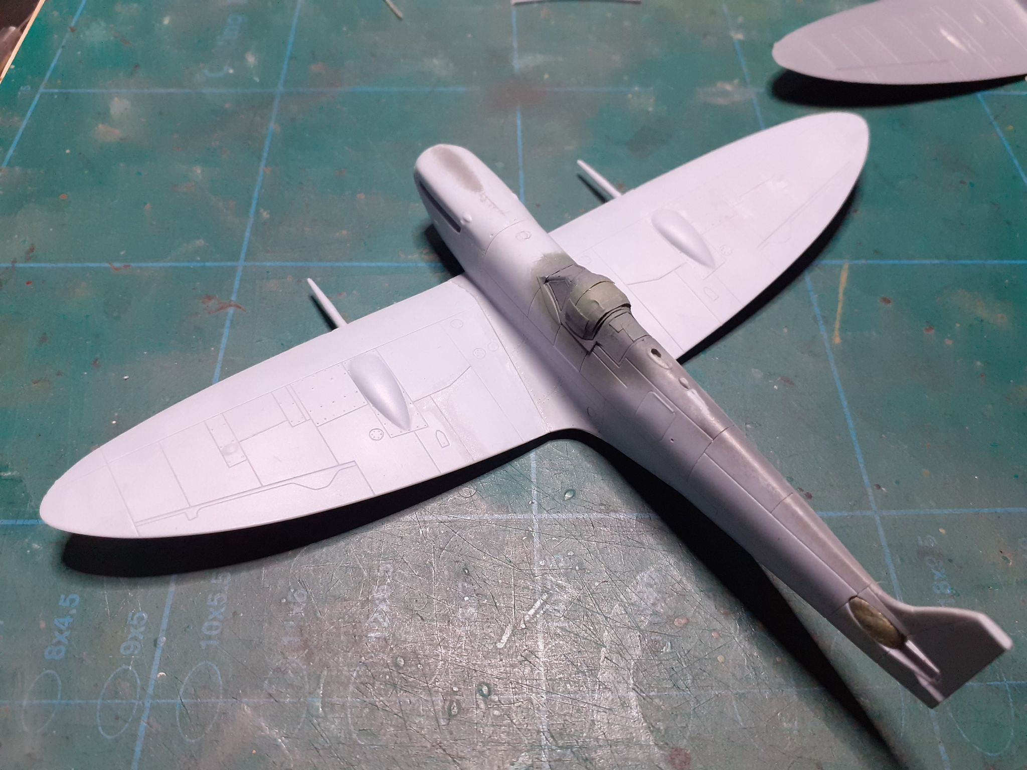

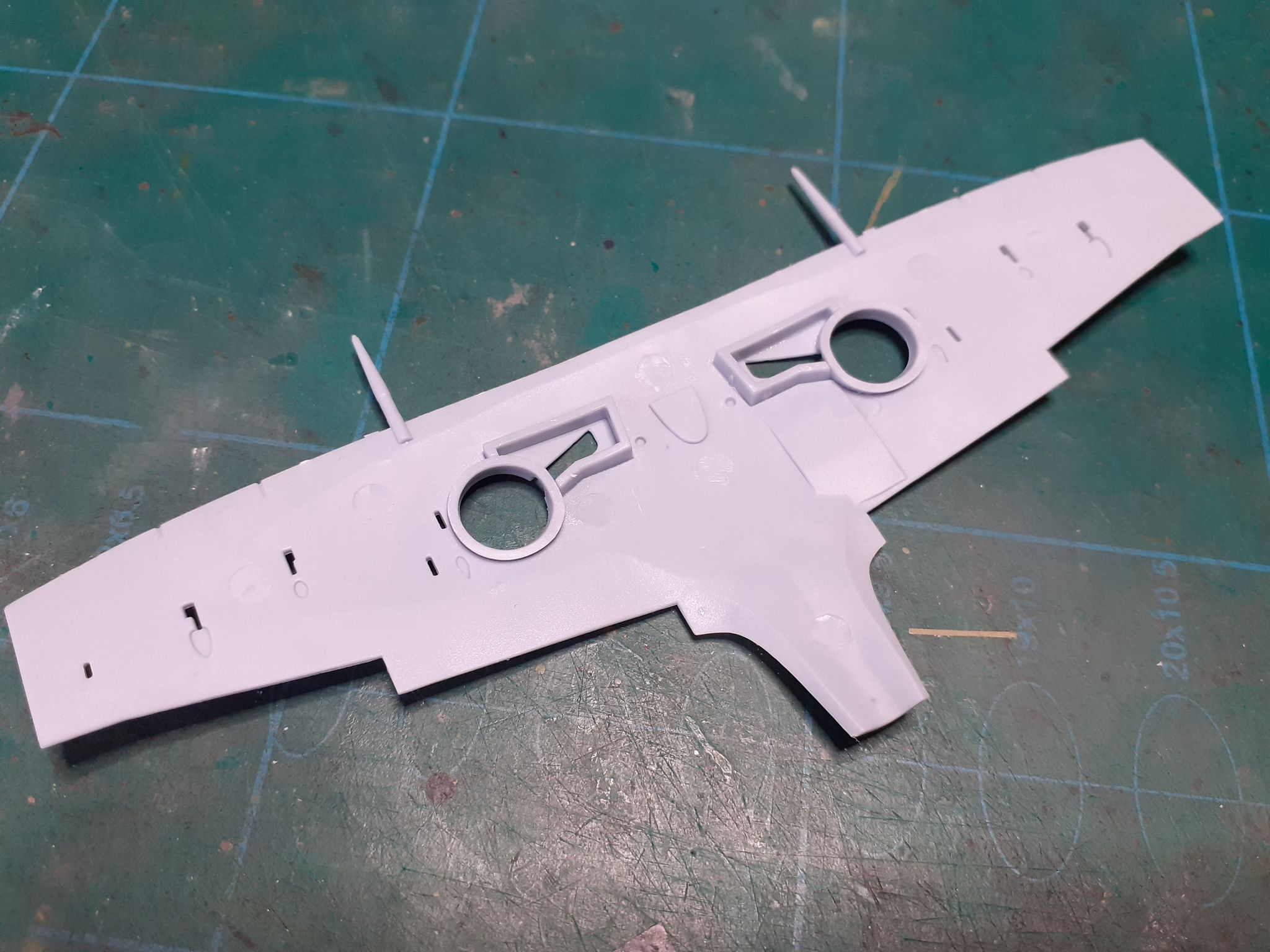

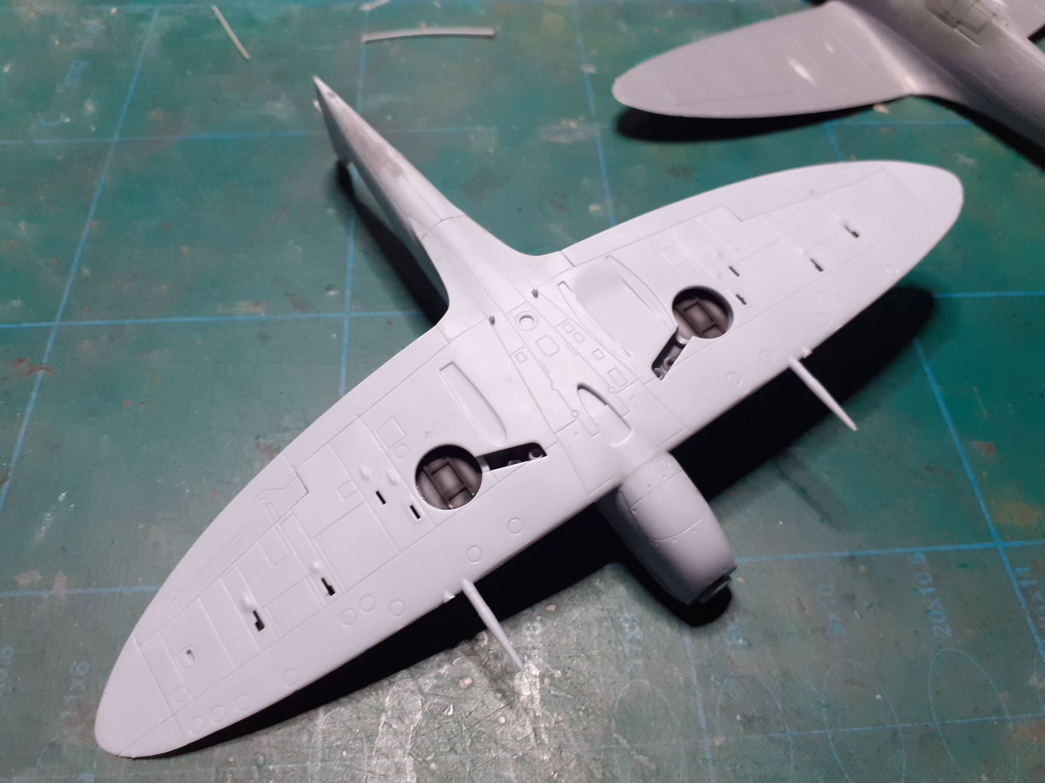

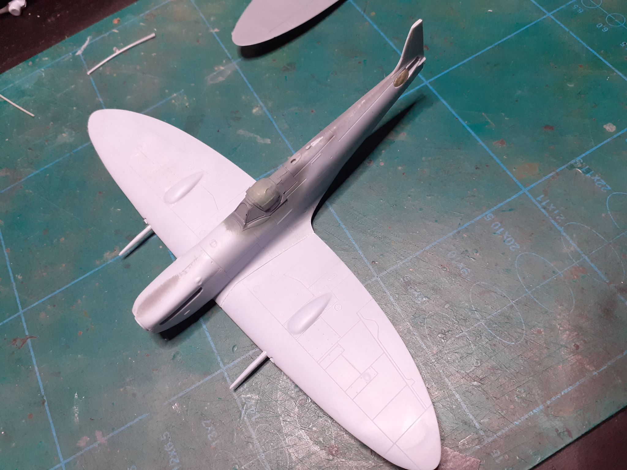

Krídlo doplnené o nejaké linky a krytky, skompletované a prilepené k trupu. Sadlo to pomerne dobre, musel som pretmeliť spoj medzi krytom olejovej nádrže a centroplánom. Vzadu som do škáry vlepil tenký kúsok plastu z kelímku (Zvolenský jogurt - má kelímok z PS ;) )
Ešte dolepiť sacák a chladiče a môže prísť primer od Ammo.

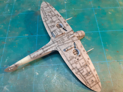

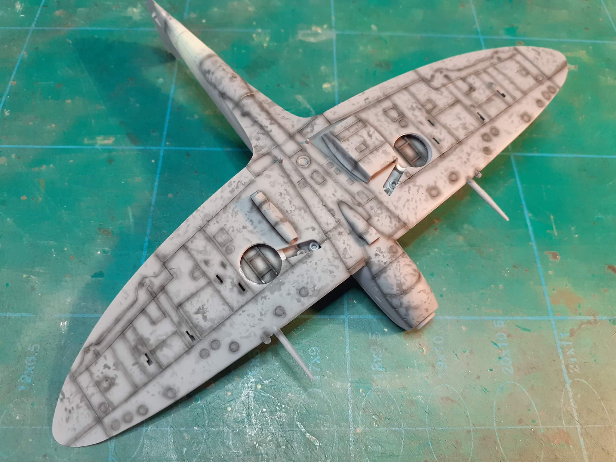

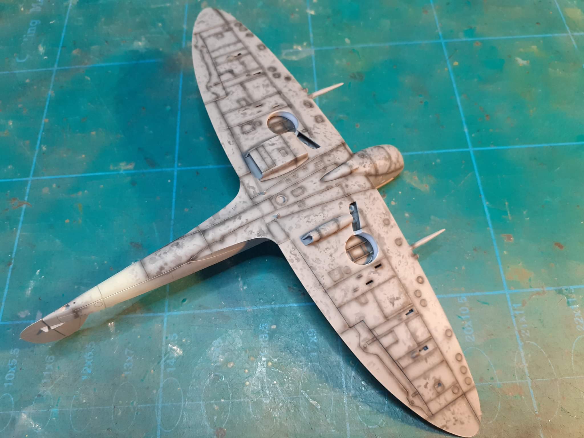

Malý postup - na spodok som nastriekal preshading a trochu postrašil fľakmi cez šablónu. Nejak mi to však nejde.
Re: Spitfire Mk.VC, Airfix 1/72
Chudák Spit. To má COVID nebo neštovice ? O:) =;
o skvrnkách přes šablonky jsem taky uvažoval, ale odrazuje mne ten ostrý okraj - já raději dělám flíčky do ztracena...

: zkusil bych ty fleky nějakou světlou barvou

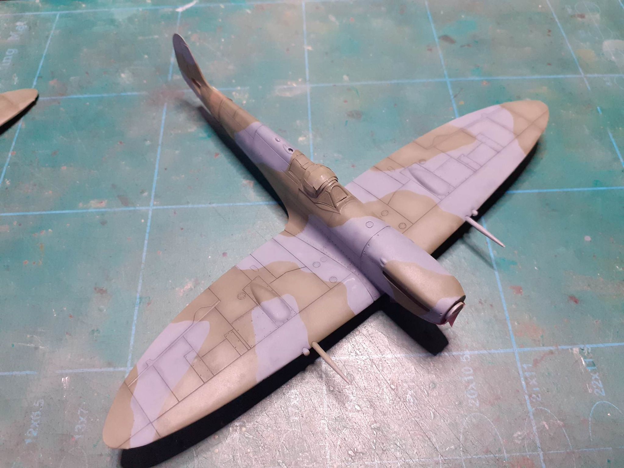

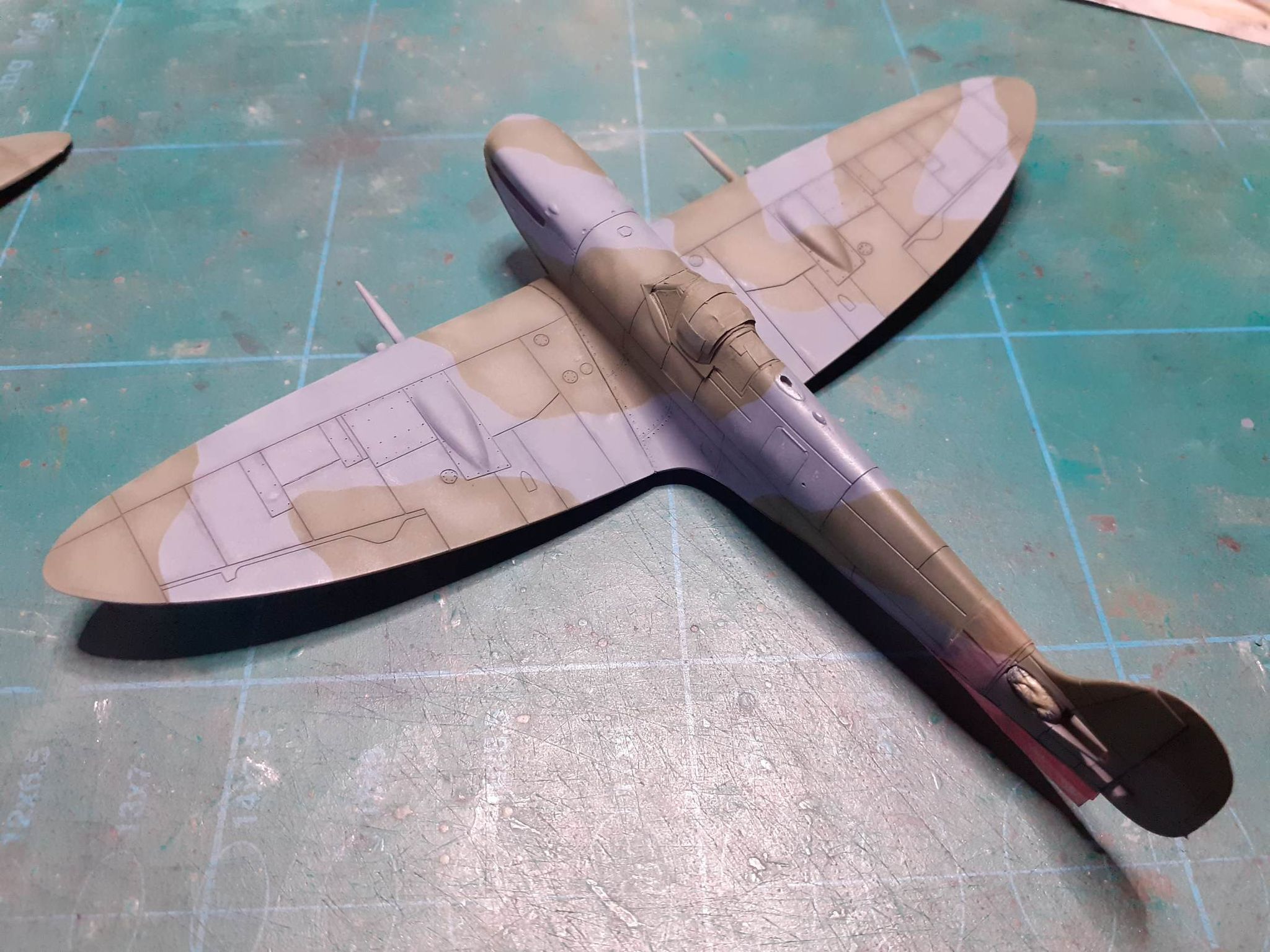

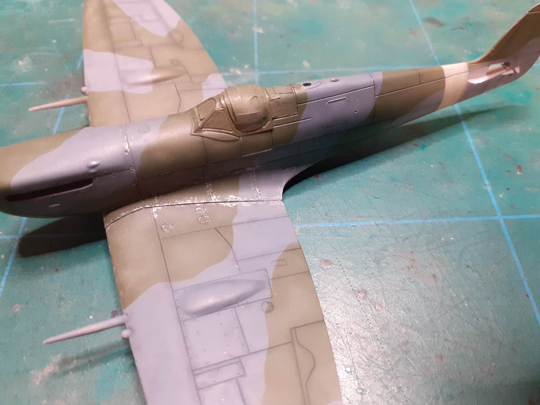

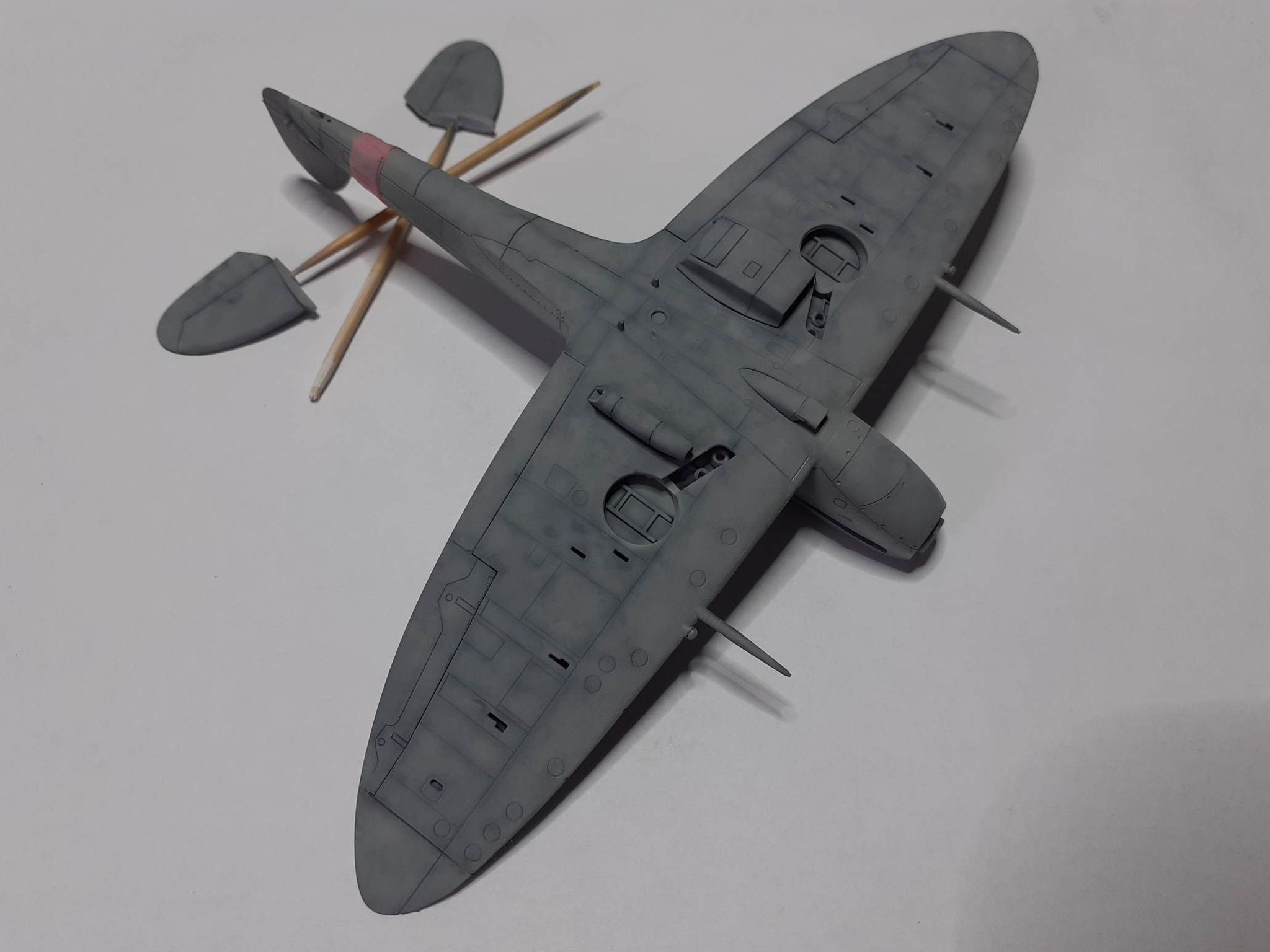

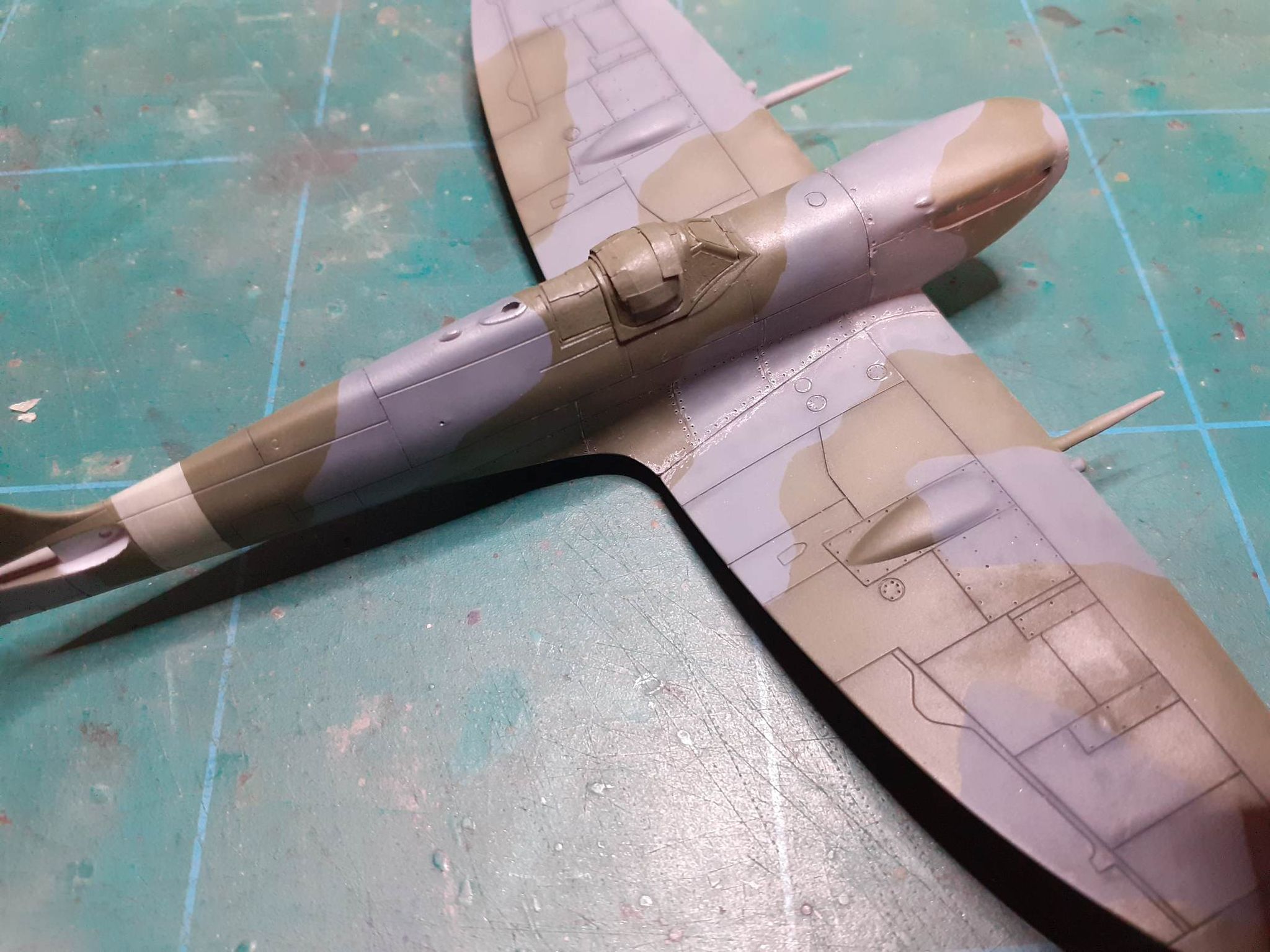

Zdar všetci! Konečne som sa dostal aj k tomu, že priložím nejaké foto z postupu. Nejak nestíham, stalo sa to, čo som predpokladal a predpovedal - s dobrým počasím prišlo aj viac práce okolo domu.
Hotový nástrek aj pokus o olúpanie okolo centroplánu. Výsledok nejednoznačný, nechám to tak, ale zbytok už urobím klasickou pastelkou.

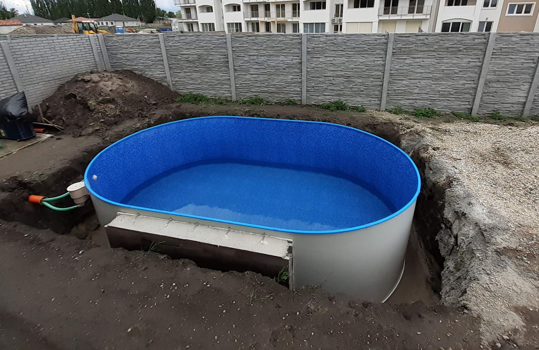

... a toto je príklad na to, že nekecám (tá kopa v rohu plota už zmizla - zaplnil som aj ňou rohy okolo oblúkov):

Zajímavá kamufláž. Ty barvy (odstíny) jsou jaké pls? Přijde mi to jako zelená/oceánově šedá shora + PRU Blue vespod...
Farby sú klasika, Oldo - od Tamiye: XF-83, XF-82 a XF-81. Spodok striekaný na ten "vytieňovaný" základ a vrchné ešte jemne prestriekané mierne zosvetlenou variantou vyššie uvedených (ala Palo Vilinský). Tie divné odtiene robí svetlo - fotil som to pod tou ledlampou s lupou z Lidla, čo mám nad stolom.
