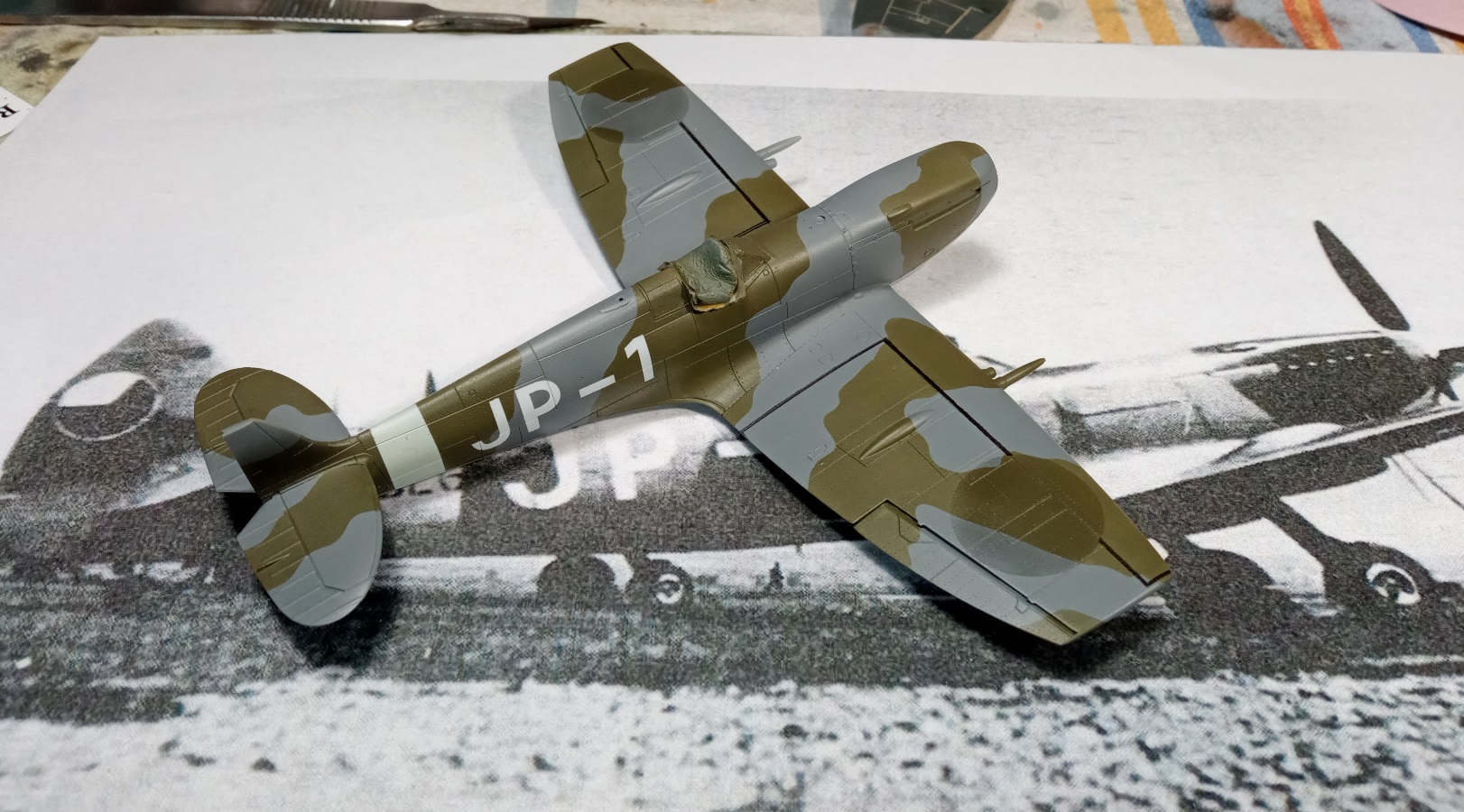

odekálováno,
tedy zatím výs.znaky.
velké díky Lacovi za obtisky!

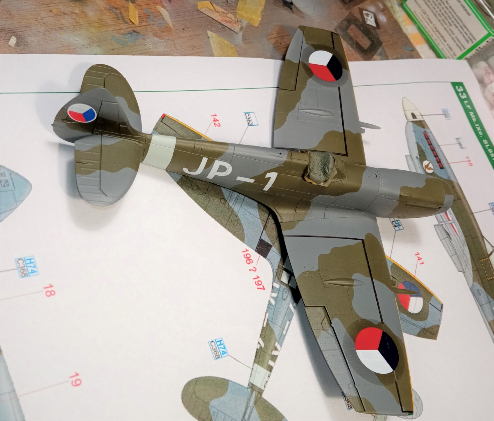

Začíná se mi to líbit.
Re: Spitfire IXe 1/72 Eda
Moc pěkný, ani bych neuhádl měřítko jestli je to 72 nebo 48.
Šikovnej Oldřišek.
Ale ty kruhy kolem čs znaku na křídle jsou co? Jestli zastření původních kokard, nechybí ti pak na trupu a kýlovce VOP? A nebo jde jen o zmenšení křidelních znaků?

Sice tomu nerozumím, ale na křídle by měly být ještě původní znaky z Anglie, proto jsou i tmavší, Olda určitě rád vše vysvětlí
No pokud jo, tak chybí přetření na trupu a kylovce SOP. Taky čekám na osvětu, bo tohle mě zaujalo..
- Příspěvky: 2621
Máš pravdu předcedo na směrovce by měla být zašmudlaná vlaječka
No Oldo co nám k tomu povíš
No jelikož mají Eduardi blbě ty znaky na křídlech, které by měli mít bílý lem, tak je to jedno ne? Že ho takhle prudíte chlapci.
Na přecedu se musí přísně.
takže si to, panstvo, shrneme.
Znaky na křídlech jsou Fildo, dobře.
Týhle mašině byly v Anglii přetřeny původní znaky vč. kódů, byly namalovány čs. kokardy (bez lemu) tmavšími barvami z britských zásob, a dostala tvz. přeletový kód. Znak na kýlovce překryl praporový čs. znak.
Krátce po příletu dostala kód nový, a protože byla vybrána jako mašina velitelské letky, tak si dali záleže na přemalování původního značení a to tak, že "čerstvé" odstíny na trupu se na fotce shodují s odstíny na přídi. Následně, po vydání nařízení o změně výs. znaků (čs.odstíny barev + bílý lem) byl přetřen pouze praporový znak na kýlovce/směrovce a nahrazen kulatým znakem s viditelně světlejšími odstíny barev s bílým lemem.
(poznámka pro budoucí stavitele - Spity 3. stíhací let. divize (která se, jak jistě všichni zde víme, skládala z 7.slp, 8.slp a 3.slp) si ponechaly křídlení znaky v původním, "přeletovém" stylu.)
Takže z toho vychází tmavší pole okolo křídelních znaků a v místě praporového znaku na kýlovce - obojí je znázorněno i na modelu, ale protože je focený z úhlu, tmavší pruh na kýlovce není příliš zřetelný, ale pozorný čtenář si jej všimne.
Otázka za 100 bludišťáků - co ještě na téhle mašině zůstalo jako pozůstatek jeho služby v RAF? Napovědět by mohlo zařazení do VL 7.slp, i když jen vzdáleně..
Takže po desatém přečtení jestli jsem tě dobře pochopil.. protože si dali záležet tak boky trupu doma natřeli ještě jednou s co nejpřesnějšími odstíny barev, ale na křídlo už prděli?
- Příspěvky: 2698
ono se to dělo ve dvou fázích
1) přetření přeletových kódů - někdy podzim 45 - (a v těch je ten vtip, viz můj dotaz, co ještě z dob služby v RAF na této mašině zůstalo), čili na křídlo nešahali - nebyl důvod
2) někdy po cca roce služby změna kokard (nařízení o sjednocení vzhledu výsostných znaků) - bohužel u 3.SLD nerespektováno co se týče křídelních kokard, tedy opět na křídlo nešahali
už je to srozumitelné?
