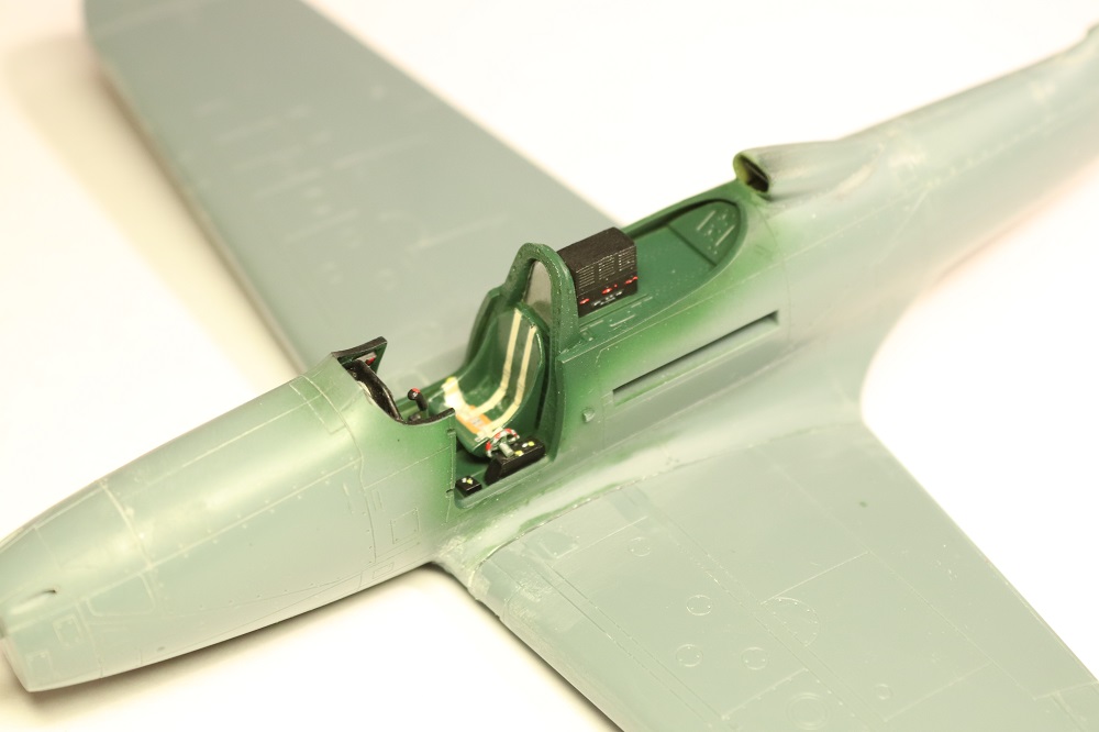

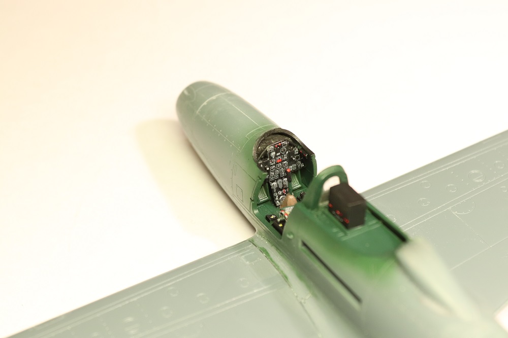

Tak využiju čekání na nový kompresor tím, že udělám to co můžu a to je práce na Cobře. 8-)
Ta barva v kokpitu je světlejší než by měla být a to proto, že jsem chtěl aby to nebylo moc tmavý až se to zavře.
Re: P-400 Airacobra Pacific 1/48 Eduard
Ten odstín kokpitu mi vyšel podobně, vycházel jsem z brcalove zelené, co jsem dával na vršek Zera, kterou jsem natónoval zinkochromatem.
Jen je mi záhadou, proč Arma do své stavebnice nedala prosklení trupové přepážky :?:

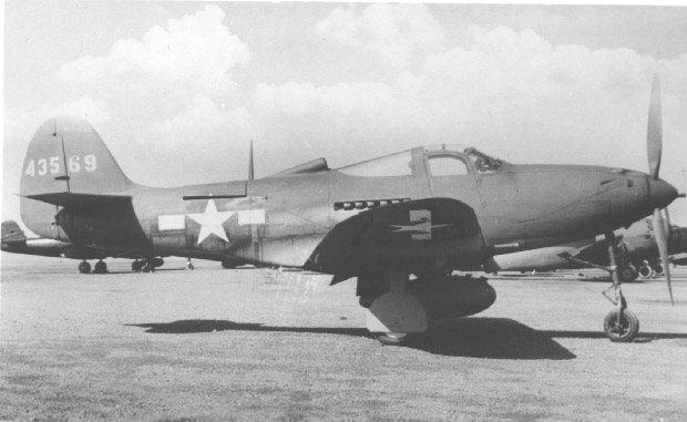

A nešlo o nějakou dodatečnou montáž? Bo na warbirdech se mi jeví, že to sklo tam taky není.
No mě osobně přijde, že tam žádné sklo nebylo, co koukám na různé fotky. K čemu by tam vlastně bylo? Tedy pokud nebylo neprůstřelné.

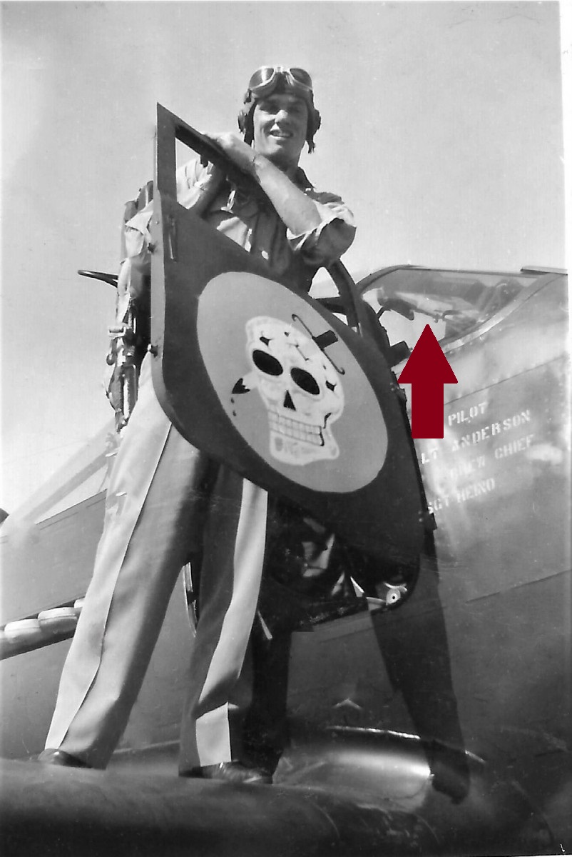

Je to ta věc označená šipkou?
Jo, viz ten první link co jsem dával.

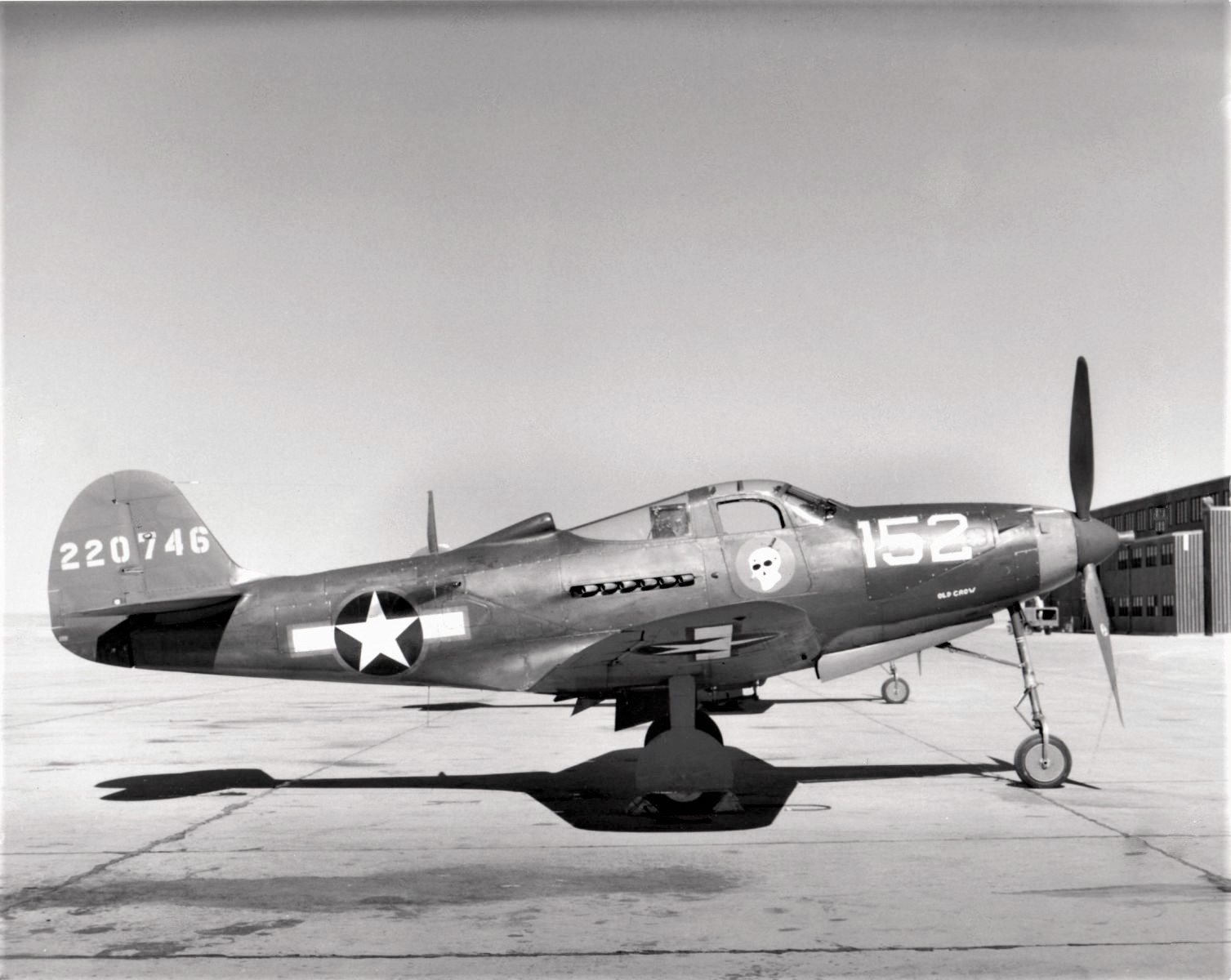

Divil by jsi se, před stavbou "molodce" jsem si postahoval fotky mašin VVS a ale mimo dvou fotek je na všech mašinách toto pancéřové sklo znatelné (tedy na těch, které zabírají kokpit a kabinu).
P39 9db7b1a667de27da2ddc055d65630515.JPG (109.18 KiB) Zobrazeno 734 x
A u druhé své mašiny jej také budu dělat, viz stroj stejné jednotky. A já to sklo vidím.
