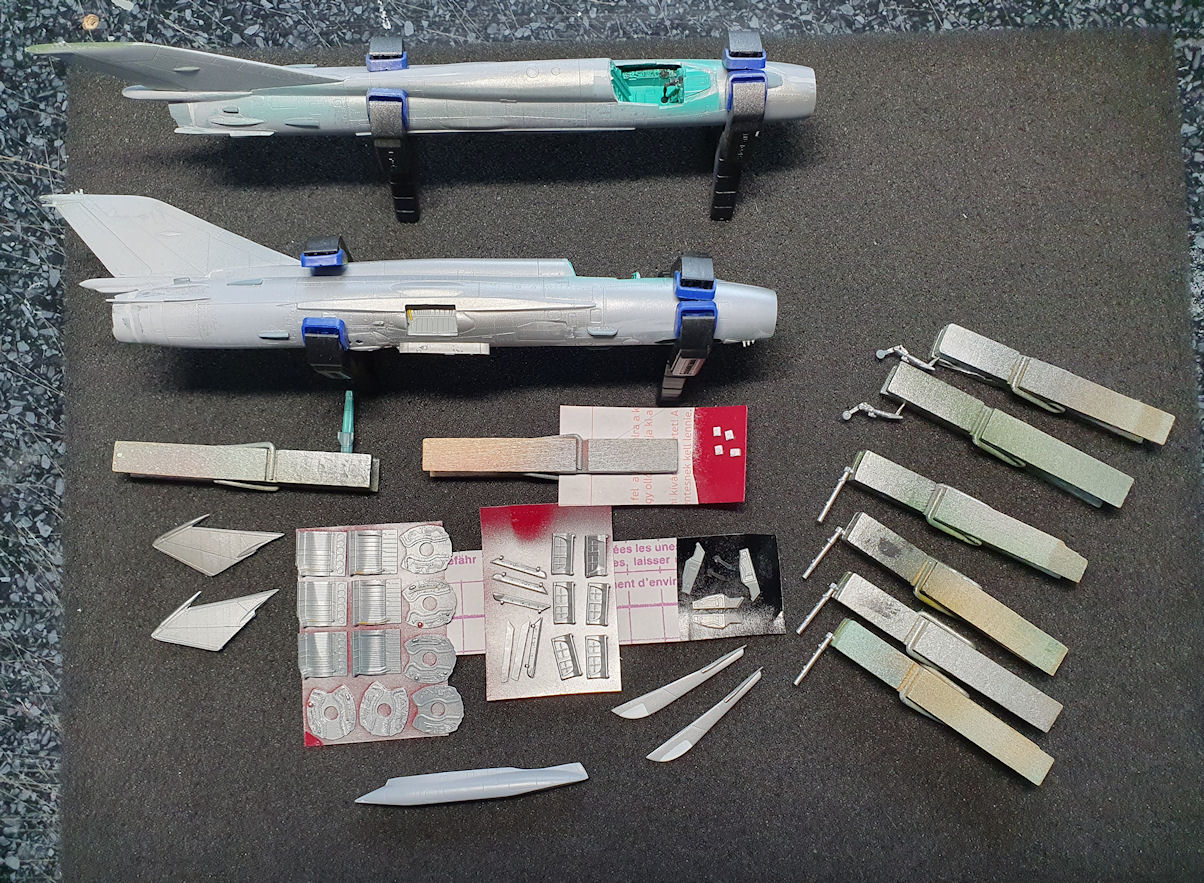

Snaha by byla. Dneska jsem zase lehce popojel a něco k závěru stříknul stříbrnou, na trupu hlavně tam, kam přijdou drobné lapače a jiná drobotina a aby vylezlo neviděné a ono taky jo. Další lehké začištění a tmelení, ale to už půjde.

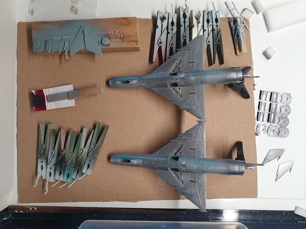

Nepatrný pokrok na trupu s drobnými částmi, výtokovou tryskou a následným začištěním a opravením rytí. Pomalu začnu s barvením.
Něco dalších drobných dílů je připraveno k dobarvení, ale dnes už na to kašlu.
Kupodivu se mi osvědčila stříbrná Revell 90 (ta nová) s originálním ředidlem Color Mix, pěkně kryje a udělá jemně matný povrch.
Tady je na dílech podvozkových šachet a krytů.

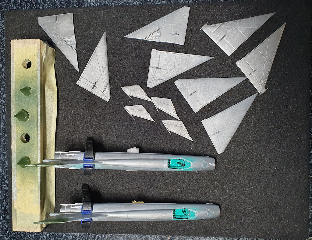

Trochu jsme zase popojeli. Křídla moc s trupem nelícují, tady bude zase zdržení.
Docela ironie, že díly posbírané od jiných vyrobců sednou skoro líp než originální ze stavebnice.
Charakteristické tvary už se pomalu začínají rýsovat.

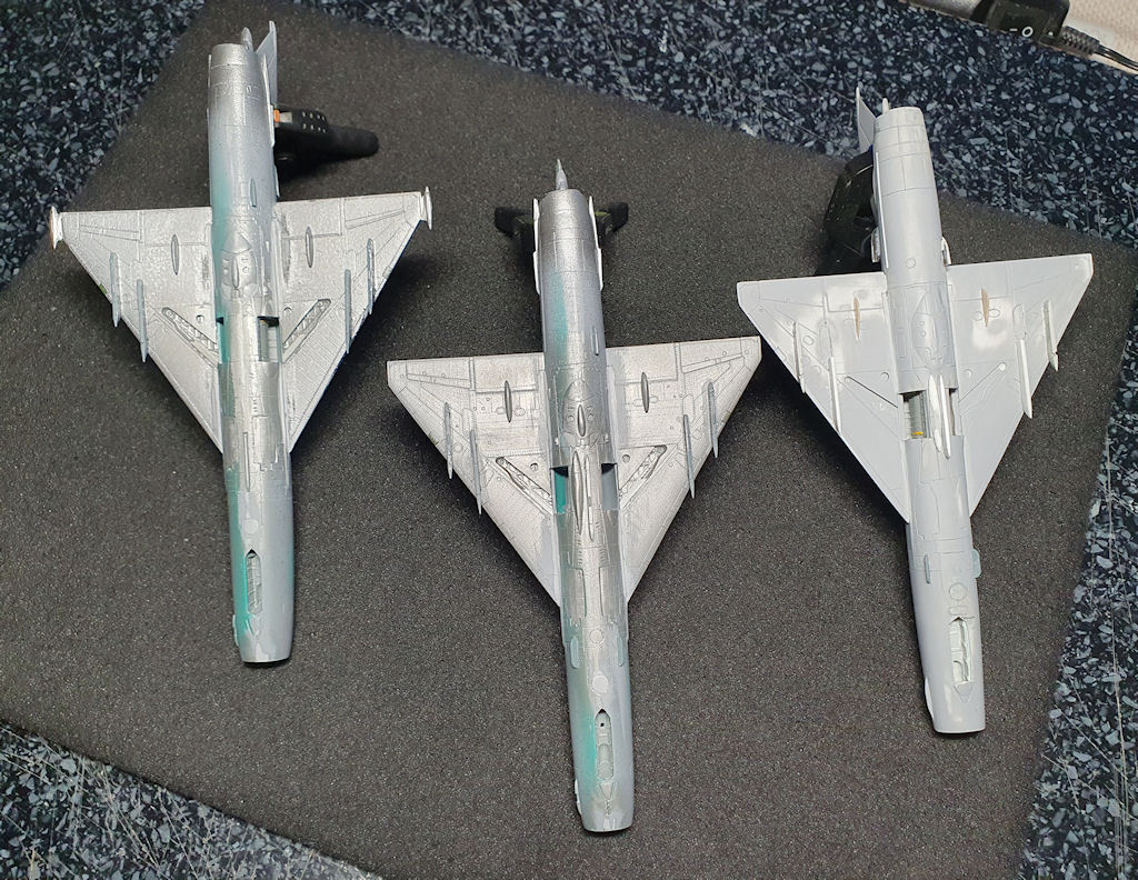

Nějak jsem se poslední dobou zasekl, ale polehounku, polehounku...
P.S. Kdo pozná, co je ta zcela vpravo zač, je borec.

Neřeknu.
Průběžně to fotím, ale sem to vrazím až na konec zvlášť, protože je to zase jedna moje šílenost.
Ale je pravda, že tyhle tři jsou skládačky z přebytečných dílů a zbytků či vraků a jinak získaných dílů z jiných stavebnic od čtyř různých výrobců, co nebylo, hand made.
Modelařím a relaxuji zároveň.

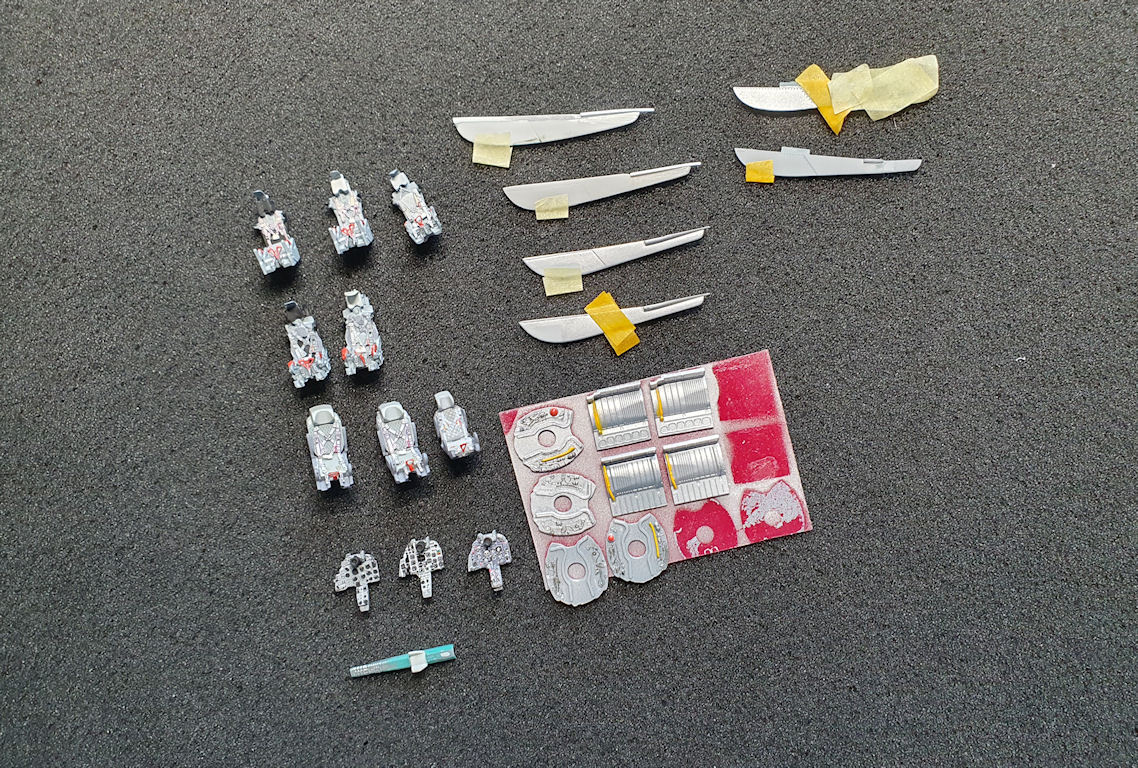

Nahoře vlevo sedačky 2x SK Eda plast + lepty, 1x Eda resin + lepty, pod nimi 2x Pavla SK + lepty. Je docela zajímavé, že ve stavebnici 1/72 PFky není dílek takového chrániče hlavy na horní části sedačky (k vidění třeba zde https://letci-zatec.cz/katapult.html), jen u resinové v leptu. Tak jsem si jej k ostatním dotvořil. Pod nimi KM-1 2x Eda plast + lepty, 1x AZ/KP (upravená o bočnice) + obtisk Edy z Weekendu (v něm nahrazen lepty).
Proporčně docela rozdíl, ale v modelu to zas tak vidět nebude, sedačky byly docela utopené.
Palubky - ruka, obtisk AZ/KP, 3D Eda - takhle je rozdíl znát, ale při uzavřené kabině toho moc taky vidět nebude.
Zbylý díl kanónu z rámečku Edy s doplněnými "křidélky" z kanónu MiGu-21 původních KP, forma už má nejlepší roky za sebou a tenhle dílek je v originálním rámečku Edy jeden pro dvě těla kanónu, jak vidět nic složitého.
Několik ploutviček - něco resin, něco hand made od nuly nebo upravený originální díl.
Vždycky udělám něco navíc a použiju ten hezčí. Pomalu abych začal chystat barvy.

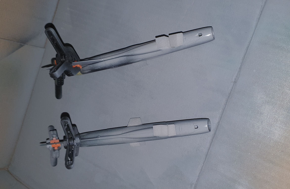

Další fáze staveb, ale trupy moc nepasují.
Dělají schůdek nahoře i dole, to zase bude dřina.
