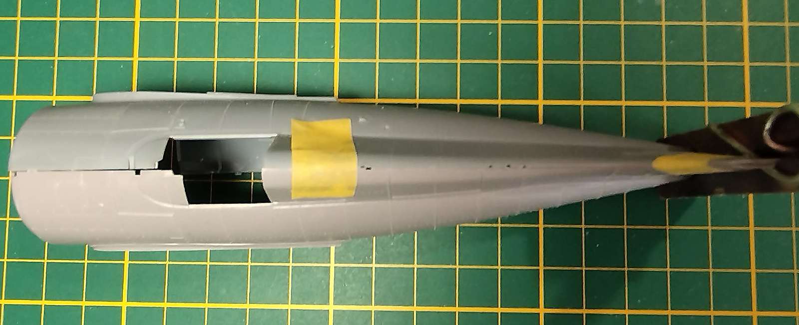

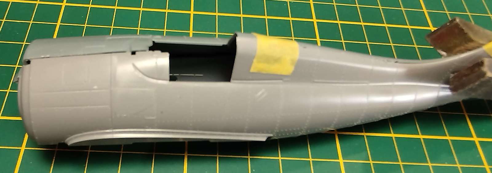

Pokračuju na "cvičném" Weekendu - sestavený kokpit a vnitřek prostoru podvozku před zavřením trupu.
Jen díly z krabičky, doplněné pásy Eduard Early USN a palubkou z Profipacku FM-1 (do Martletu půjde Space - nebo komplet Brassin kokpit, který by měl dorazit do dvou týdnů).
Vše pasuje bez sebemenších problémů...
Jediný hint z dosavadní stavby - pokud se chystáte doplnit do podvozkového prostoru hadičky z drátků (původně jsem to měl v plánu - podle návodu k Brasssinu), doplňujte je průběžně před spojením přední a zadní části šachty - snažit se je dávat do hotové sestavy je jako výměna svíček přes výfuk :grin: (proto tam taky žádné nemám :lol: )

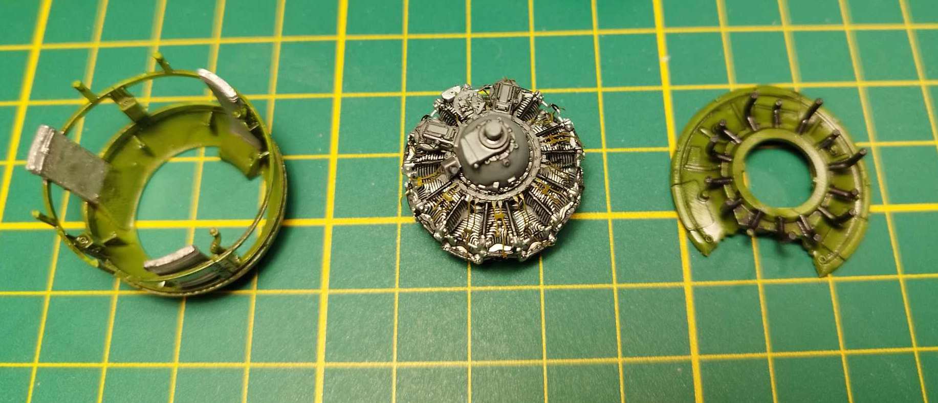

Mám motór(y)! 8-)
Vlevo do F4F-3 Eduard plast + pár drátků ke svíčkám, vpravo Brassin do Martleta...
Příspěvky: 2421
Re: Martlet Mk.V (FM-1 Wildcat, Eduard 1:48)
Fotka teda mizerná, ale nezdá se mi úplně velkej rozdíl v kvalitě.
Lonestar
Příspěvky: 418
Příspěvek od Lonestar »
Mobil to nablízko líp nezaostří - až to bude hotové, nafotím líp :P
Brassin má smysl, jen když chceš motor otevřít - má ztvárněnou i zadní část + přepážku + otevřený kryt...
Pro zakrytovaný motor bohatě stačí to, co nabízí stavebnice.

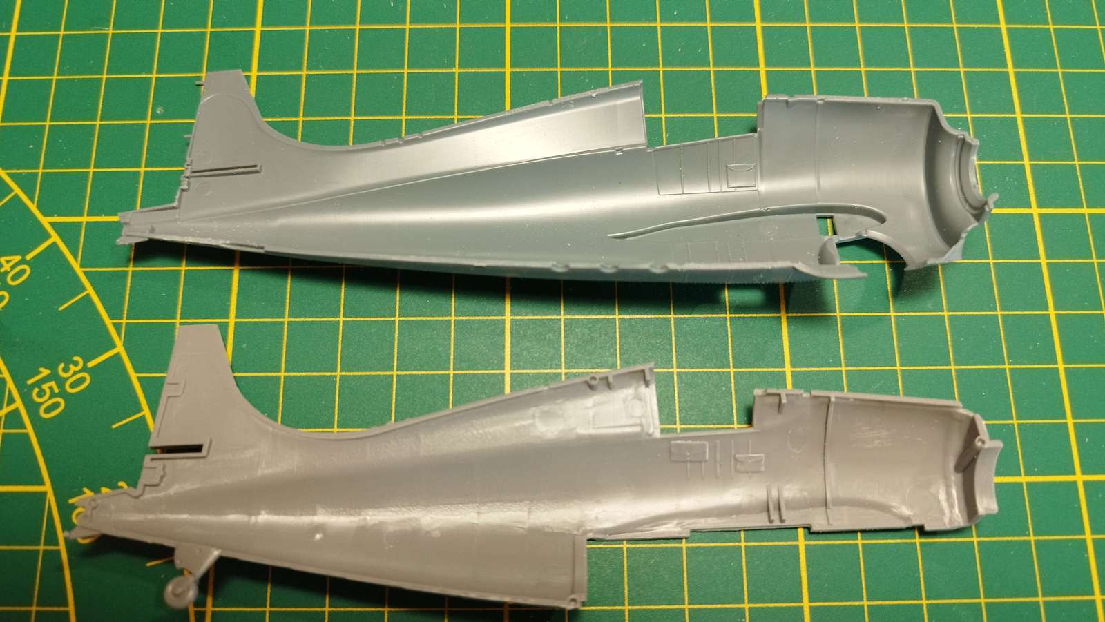

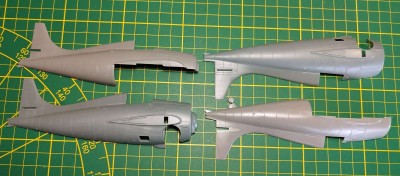

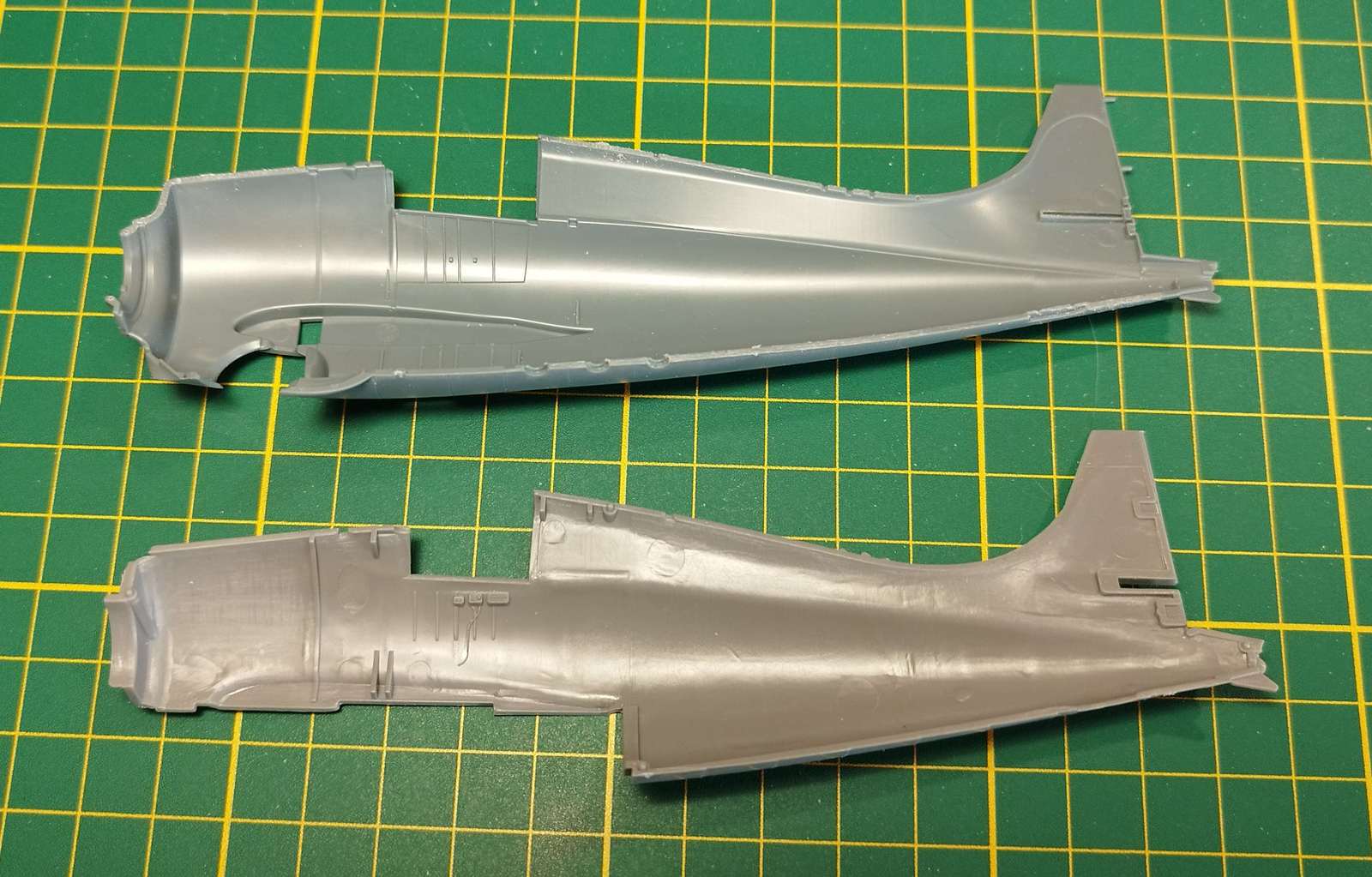

Dorazila "novinka" od Tamky (ve skutečnosti starý dobrý Wildcat křídlem s upraveným na čtyřkulometové (vložka ve formě)), takže můžeme srovnávat 8-)
Rozměrově:
- Tamka je (bez motorového krytu) o cca 2,5 mm kratší než Eda
- Tamka má o cca 1 mm menší hloubku křídla.
Povrchově:
- Tamka má na trupu jen pozitivní nýty (Eda vpředu pozitivní, od kabiny dozadu negativní)
- křídla mají obě stavebnice v kombinaci pozitivních (pevná část) a negativních (sklopná část) nýtů, Tamka má (na rozdíl od Edy) pozitivní nýty i na vztlakových klapkách.
Detaily interiéru je Eda samozřejmě o parník výše (budu postupně dávat srovnávací fotky během stavby). Pohrávám si s myšlenkou zakomponovat do Tamky přebytečné díly z Eduardů :wink:
