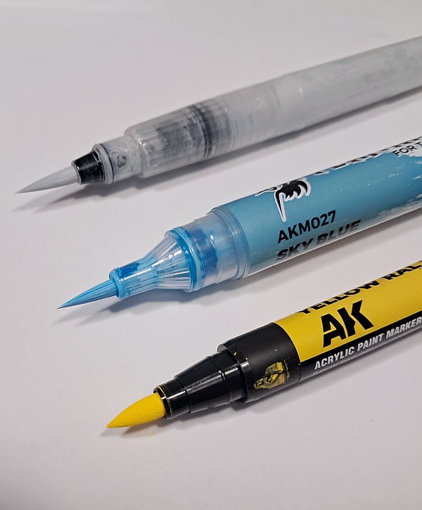

Ad Fixery - zpočátku jsem byl velice skeptický, ale postupně to přešlo přes rozpaky v nadšení. Na fotce jsou vidět 3 druhy .
1. Vrchní je koupený "prázdný štětec" v uměleckých potřebách , naplněný Valejem Model Color. - zatím zkušební provoz. Vypadá to fajn, natírá se s tím jako s Valejem a odpadá míchání lahve a hlavně umývání štětce.
2. Prostřední je nová řada barev PLAYMARKER od AK - (Vodou ředitelné) zatím dobrá zkušenost
3. AK Markery - Zatímco u 1. a 2. se člověk potýká s neduhy vodovek, tzn. je potřeba dát na holý plast několik vrstev, protože barva tvoří kapičky, tak u AK Markerů je tohle mnohem lepší. I když třeba bílá hůře kryje.
Nevýhoda 2. a 3. je v odstínech, proto zkouším variantu č.1

P.S. Ještě poznámka k hrotů. 1. a 2. jsou štětcové, tzn. o něco lepší na detaily, hůře přenášejí barvu. U 3. je tvrdý "houbový" . Na malování detailu horší, ale dá se. Nevýhoda je, že se časem špička jakoby trhá. Snažím se ji šetřit nanášením barvy "tupováním" tak aby se hroz přes nerovnosti neopotřebovával, ale ne vždy se daří...

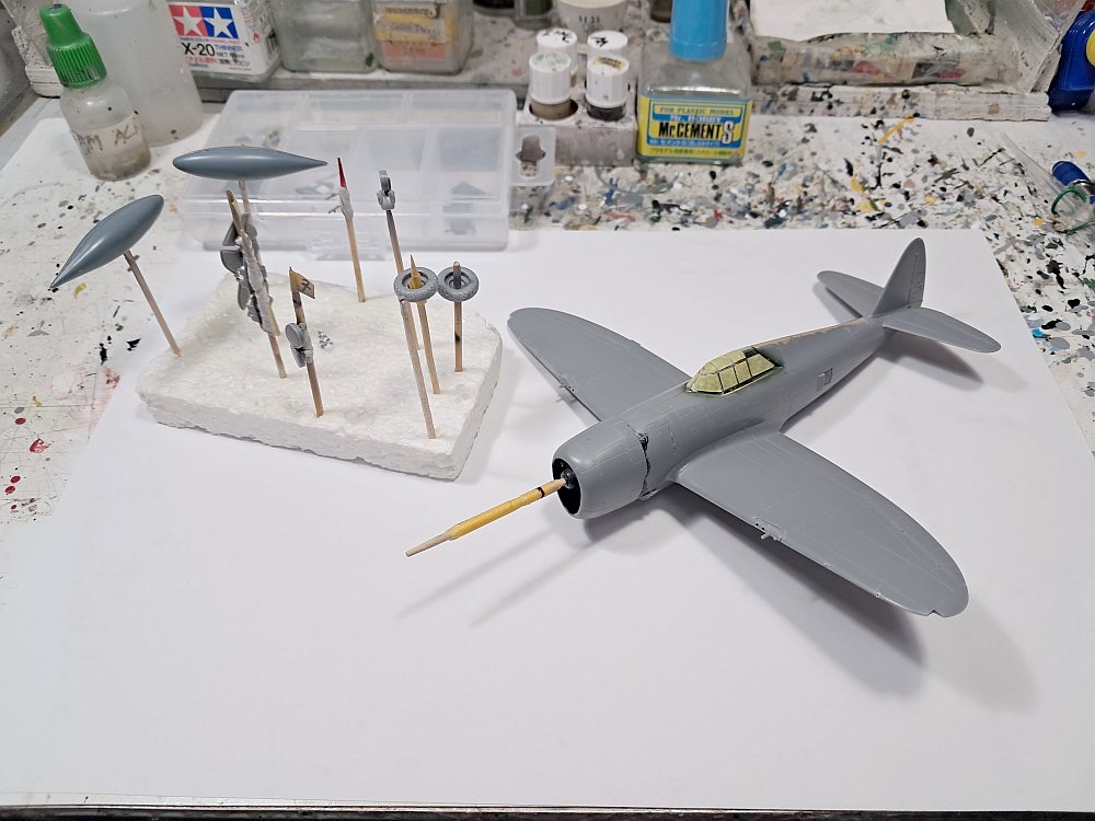

ˇA tedˇ zpět k modelu. Na fotce aktuální stav. Bohužel nevýhoda vteřinového spoje je , že je křehký. Tady mi to na hřbetu nějak prasklo při manipulaci, což se mi tedy vůbec nestává. Mám tu spáru přejetou MRP tmelem, který ještě musím přeleštit.
