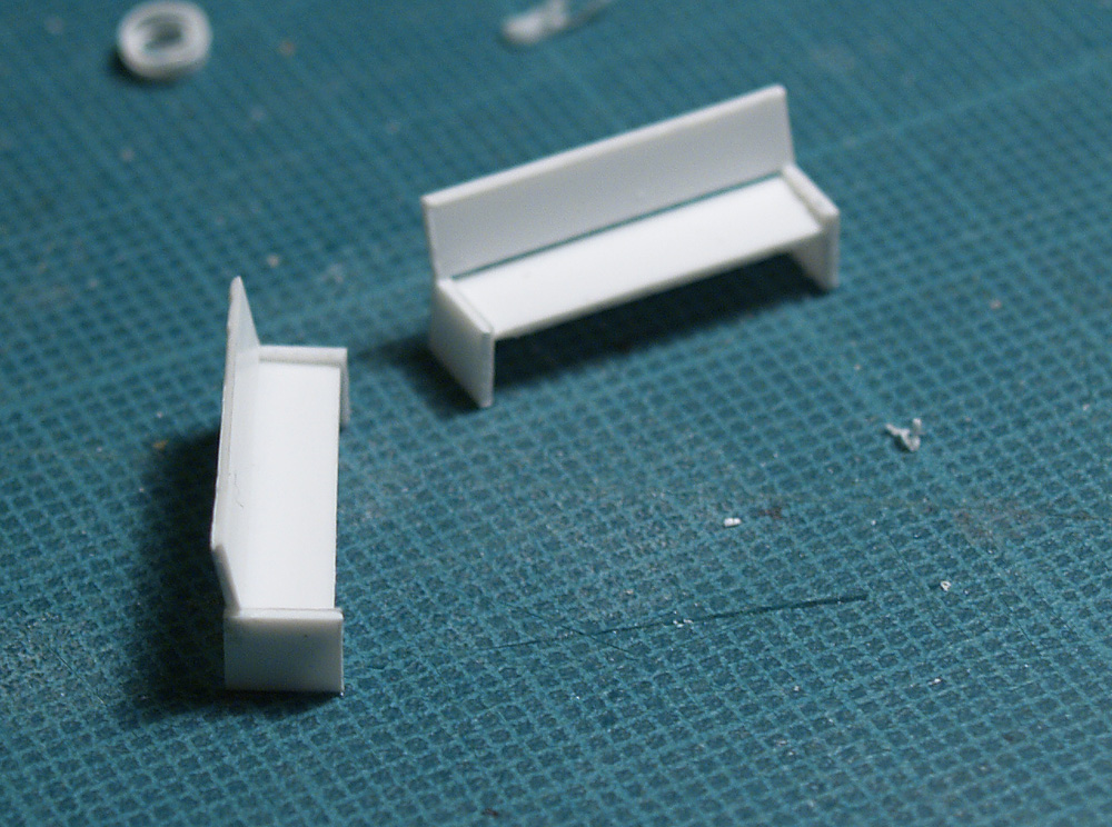

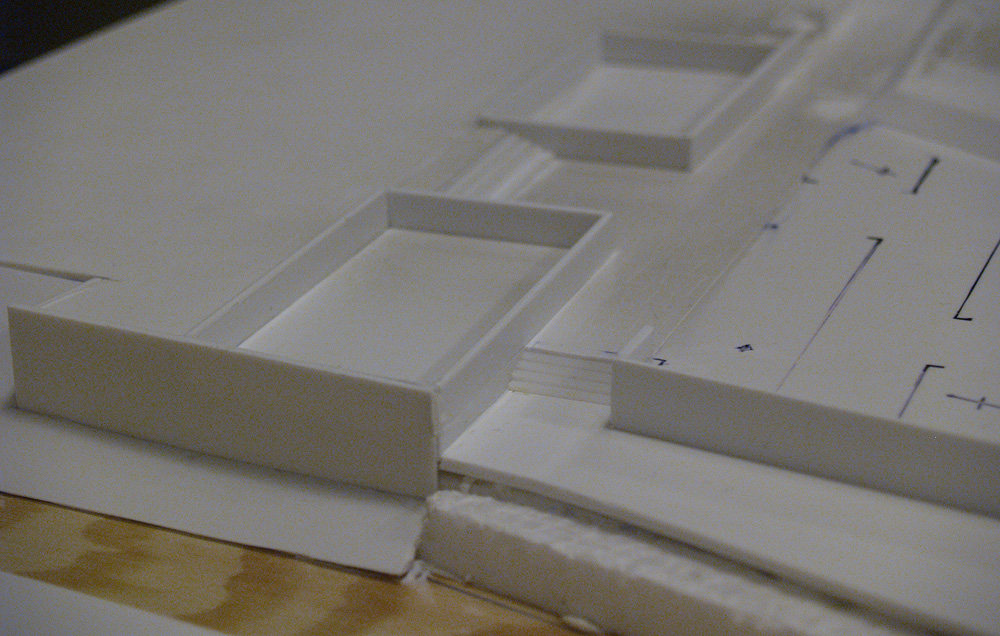

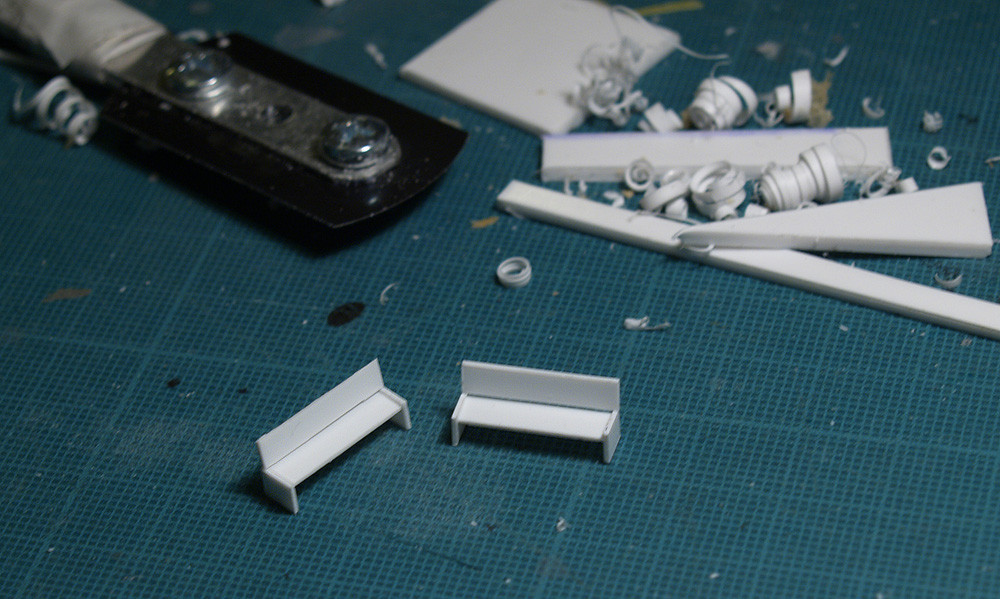

Včera jsem si "hrál" se schody a lavečkami
Schody od Botanické zahrady a dolů k nábřeží
Lavečky (bude jich minimálně 8, plus nějaké židličky; rozměr cca 16x7x4 mm)
Protože je tu nedostatek fotografických aparátů, tak jsem si donesl vlastní; dokonce jsem s příjemným překvapením zjistil, že mám na svém ntb nainstalovaný Photoshop CS4, tak teď už budou fotky v pro mě běžné kvalitě (t.j. blbě nasvětlené, ale snažím se aspoň o ostré kousky a nepoškozené při komprimaci)...

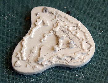

Dnes jsem dělal model modelu olomoucké bastionové pevnosti, výsledné měřítko je 1:37 500, takže je to docela malé :-) fotit se mi dnes už nechce, jdu spát; přišel jsem ráno před sedmou a odcházím včil...

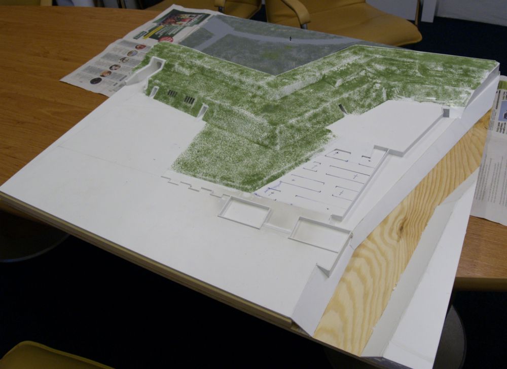

Přihodím jen dvě kontaktní fotky, víc materiálu zkusím poupravovat doma.
Trochu se nám uprostřed ledna zazelenalo:
A model v měřítku 1:150 modelu olomoucké bastionové pevnosti v měřítku 1:250, tzn. model bastionové pevnosti v měřítku 1:37 500 (cca 6x5cm)
Je to prťavé, ale pokusil jsem se o všechny tvary hradeb a hlavní výškové dominanty (Sv.Václav, Marie Sněžná, sv.Michal, radnice, Mořitz a Nejsvětější trojice).

Tak, protože celý model bude v jedné neutrální barvě (světlá šedá RAL 7035), bude i trávník vypadat, jak pod popraškem sněhu. Tu texturu ještě upravím, aby byla jednolitější, ale sprej dost smrdí, tak si nemůžu v ateliéru stříkat, kdy se mi zachce...
Vytvářet model modelu mě obzvláště bavilo, narytím je znázorněna základní struktura ulic a koryto řeky, z vrstvených a broušených destiček vznikly nejdůležitější olomoucké stavby.
olomoucké panorama 8-)
Jen pro představu - střechy kostelů jsou broušené většinou z profilu 2x2mm

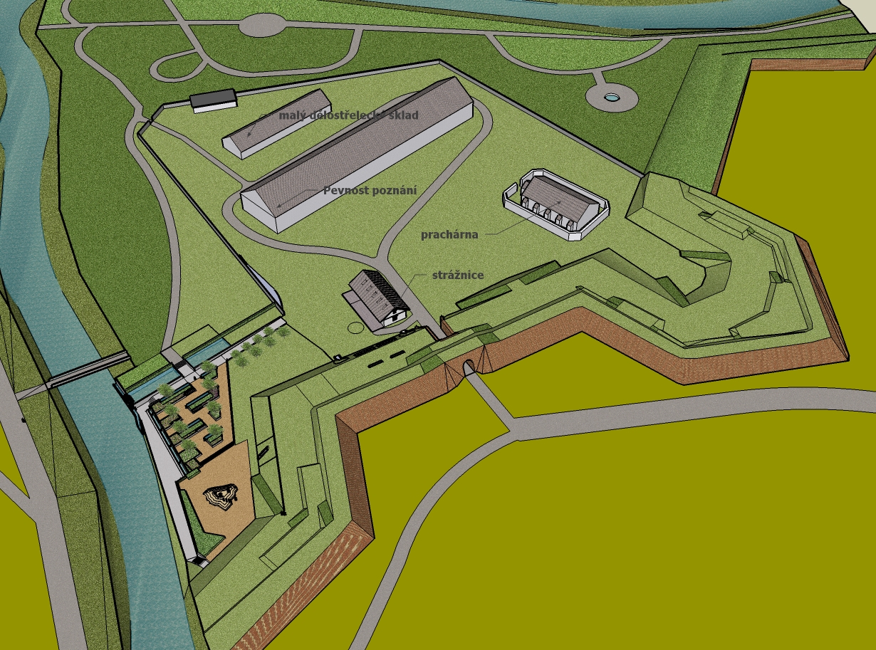

Můžu, už je požádáno o schálení dokumentace pro územní řízení, tak by se projekt měl dát dohledat někde na magistrátu :)
starší 3D model
starší 3D model
Řešíme prakticky celé území dochované části Korunní hradby v Olomouci známé jako Korunní pevnůstka, což je kus bastionového opěvnění v meandru Mlýnského potoka. Původně se hradba táhla od břehu ke břehu, botanická zahrada ale východní část prakticky zlikvidovala, takže ve své hmotě se dochoval pouze středový bastion a východní půlbastion.
Na tomto území je několik staveb - Prachárna, která je nedávno zrekonstruovaná a bude sloužit jako muzeum;
Velký dělostřelecký sklad, který se právě rekonstruuje a v jeho útrobách vznikne interaktivní vzdělávací centrum pod názvem Pevnost poznání;
Malý dělostřelecký sklad je momentálně ruina, ale mohla by v něm vzniknout restaurace;
Strážnice je nepůvodně dostavovaná a momentálně zralá na demolici, na jejím místě vznikne informační centrum a prodejna suvenýrů/knih;
přímo v hmotě hradebního valu je navrženo administrativní zázemí pro Muzeum olomoucké pevnosti (MOP o.s.), které je majitelem areálu a investorem valné většiny akcí;
v prostoru půlbastionu bude umístěn bronzový model bastionové pevnosti (asi 9x8 metrů);
nábřeží je pojednáno jako odpočinkové místo s vodními prvky a příjemným posezením.
Můj model znázorňuje momentálně projednávanou akci: Obnovu Strážnice a úpravu navazujících ploch v areálu Korunní pevnůstky.
