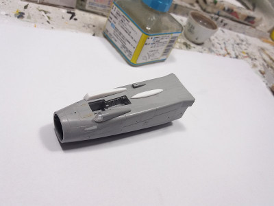

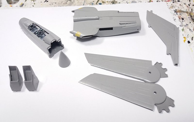

Ještě než se podělím o další nové modely, níže krátký report čím jsem v poslední době strávil hodně času. Je to Tornado od Revellu. Hasegawa mi již dlouho leží v surfu nachystaná na kamufláž. Začal jsem druhé Tornado Gr.1 od Revelu který bude ze zálivu v 1991. Jenže nedlouho po zahájení stavby jsem zjistil, že ačkoliv výlisky vypadadají na první pohled dobře, zejména vzhledem k pěknému ostrému rytí včetně nýtù, není to vùbec žádná hitparáda. Navíc jsem zjistil že pro Tornado ze zálivu potřebuji velké nádrže 2250 L které jsou pouze v přebalu s Tornadem RAF
. A tak jsem pořídil tento přebal. No a když se mi objevily "výlisky navíc" a já začal hledat jakou kamufláž bych k tomu mohl přiřadit, tak jsem se do toho hodně zamotal. Výsledkem je, že nyní mám doma celkem 1x Hasegavu, 2x Revell, 2xItaleri. Stavebnici Italeri jsem pro kvalitu odpovídající stáří odsoudil k vyřazení a použiji pouze dekály a nějakou výzbroj. Zdá se tedy, že ještě budu potřebovat další Tornado
, asi opět Revell byt z něj nejsem 2x nadšený.
Takže zahájil jsem tedy stavbu druhého Revellu, kamufláž jsem vybral s ohledem na probíhající klubovku s tématem zvíře. Ta velká ploutev si přímo koleduje o pěkné zpestření jinak nudné kamufláže.
Bohužel, toto Tornado je verze Gr.4A, Revell i Hasegawa končí verzí Gr.1. Takže nezbývá než si pomoci metodicky sám.

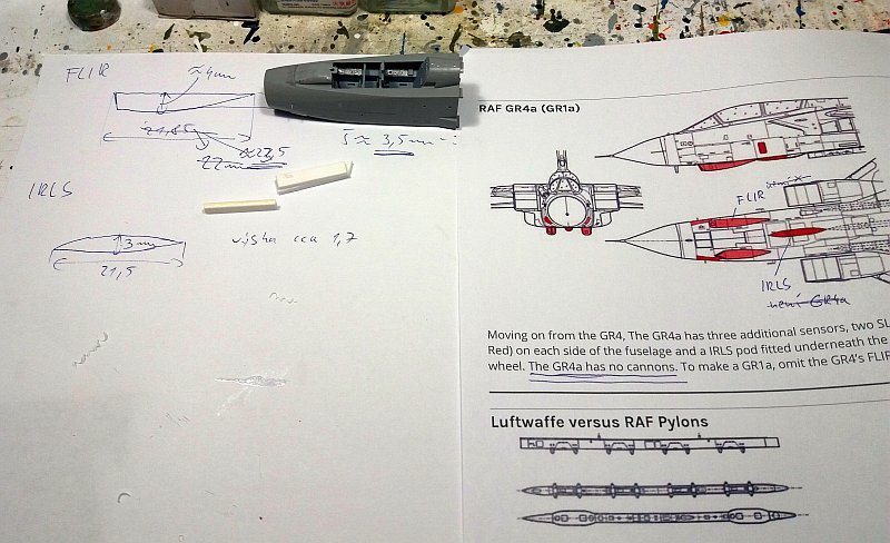

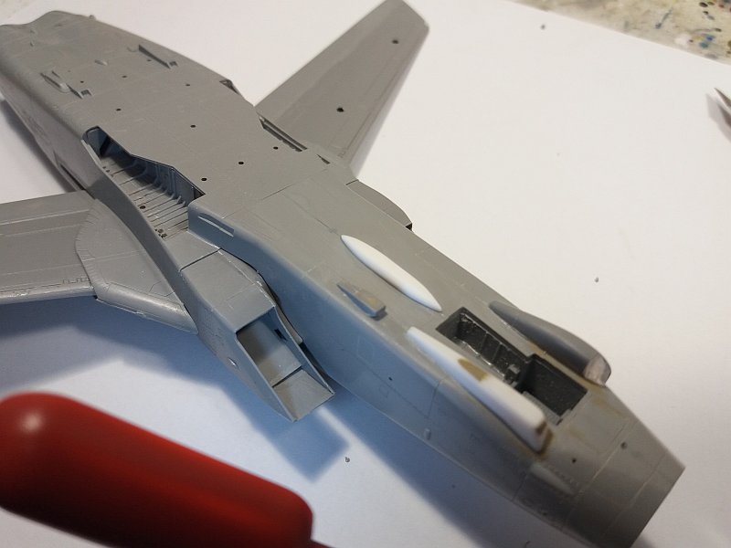

Na těchto moc pěkných stránkách najdete mnoho zajímavostí a podkladù https://www.tornadosig.com/ . Podle popisu jsem si tedy vytvořil z plastu dvě nová čidla, zatmelil ústí kanonù a doryl jednu krytku.

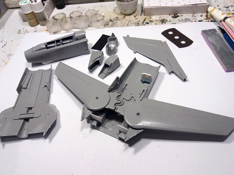

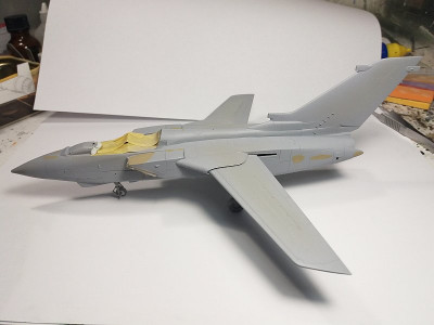

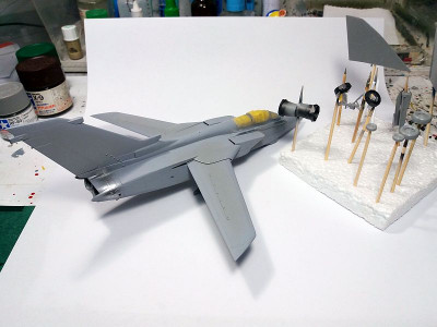

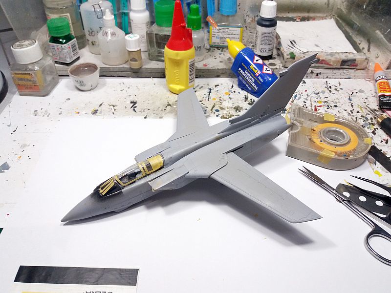

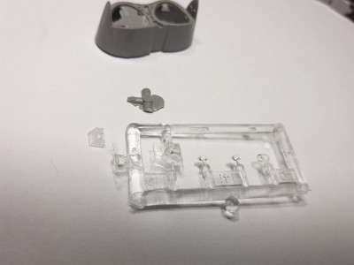

Postupně jsem do dnešního dne pokračoval krok po kroku stavbou. Bylo potřeba hodně díly začištovat, pasovat na sucho, hodně brousit a něco málo tmelit a dorývat. Překryt kabiny jsem musel vyleštit. Ostatně kvalita čirých díù je zřejmá z fotky.
Nakonec jsem se rozhodl letmo přilepit podvozky pro kontrolu správného posezu. Po změně zavěšení předího kola se mi to jeví OK. Nyní doladím pár věcí, pořeším ještě rùzné celky jako výzbroj, antény, pozičky apod. a snad budu moci po kontrolním surfu připravovat barvy.

Taky mě překvapilo, že GR.4A má i ten druhý kanon odstraněný.

A ty křídla na to jak si s tím hraješ necháš sklopná, nebo budou ve finále zatažena?
- David Koktavý
- Příspěvky: 817
Re: Střípky z Davidova stolu

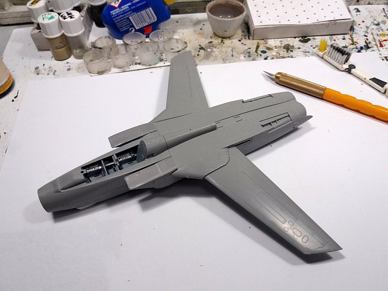

No upřímně, spíš to flákám, rozhodně by se to dalo ladit a vylepšovat do nekonečna. Křídla jsou přilepená napevno. Bohužel, ono je sice hezké to mít pohyblivé, ale problém je, že se to vždy malinko vykle a nedodržel bych geometrii vzepětí. Křídla by měly být v poloze pro vzlet/přistání a tak nějak jsem ji vydedukoval jako nejčestější možnou. Nelíbí se mi ta škvíra za křídlem, hodlám zkusit přelepení dekálem s barvou ze zástěny co tam byla...
Ptal sem se právě kvůli té škvíře.. já to kdysik vyřešil altecem.. hmm další položka co bych moh dorazit..

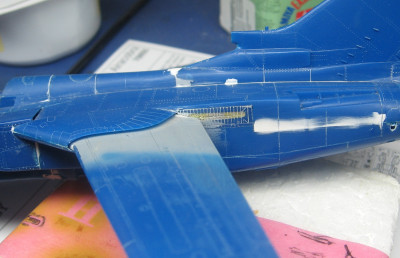

Jinak koukám to tmelení všude stejný
. A je pěkně vidět ten průduch nahoře na vstupech vzduchu jak se zůžuje, což ve skutečnosti nebylo. Prostě tahle partie je tvarově divná.
