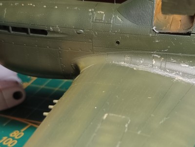

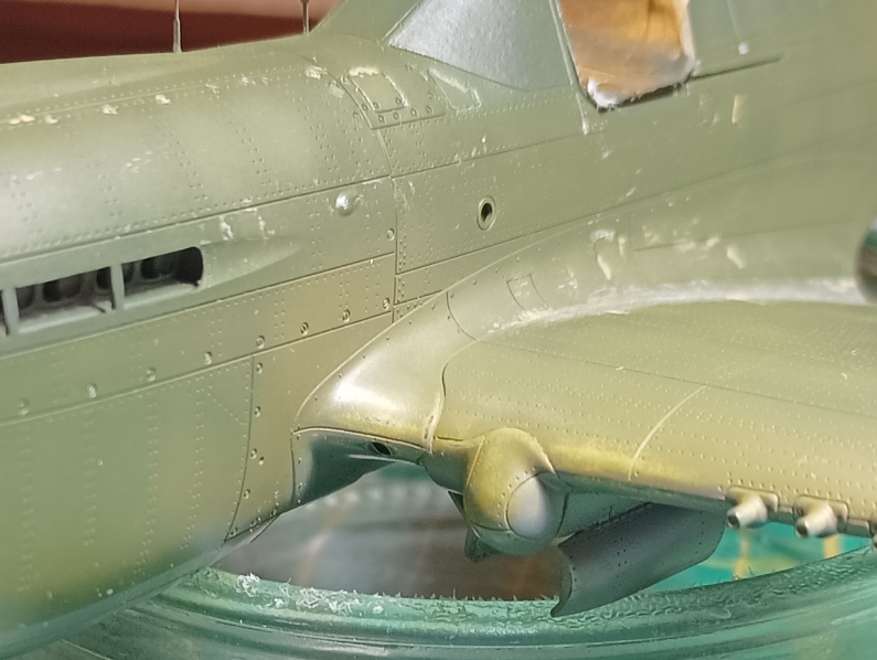

Tak jsem to stříkl kovem, zinkchromátem a znova olivovou. Pak dvě hodiny máčel 3000 smirek a lehce popotahoval. Snad je to lepší. Mám vystínovaný spodek, ale to už jsem nefotil. Zítra zkusím nanést tlamu. Začnu s ní proto, že kdyby se něco podělalo, můžu přejít na schéma C. Tam ta půlka tygří hlavy přece jenom nekopíruje tolik oblin.

Mě taky, Oldo. Oloupal jsem lak a přesně jak jsem se bál, na přechodu z reduktoru do chladiče se mi to louplo i s obtiskem. :bad: . Tak jsem to sice domaloval, ale jestli to trochu neschová patina, tak je to v řiti. Nádavkem to samý udělala celá vrchní půlka pravého oka. Jediný, co jde dobře loupat, jsou celočerný popisky. Mám nastříkané tmavé plochy po hvězdách na trupu.

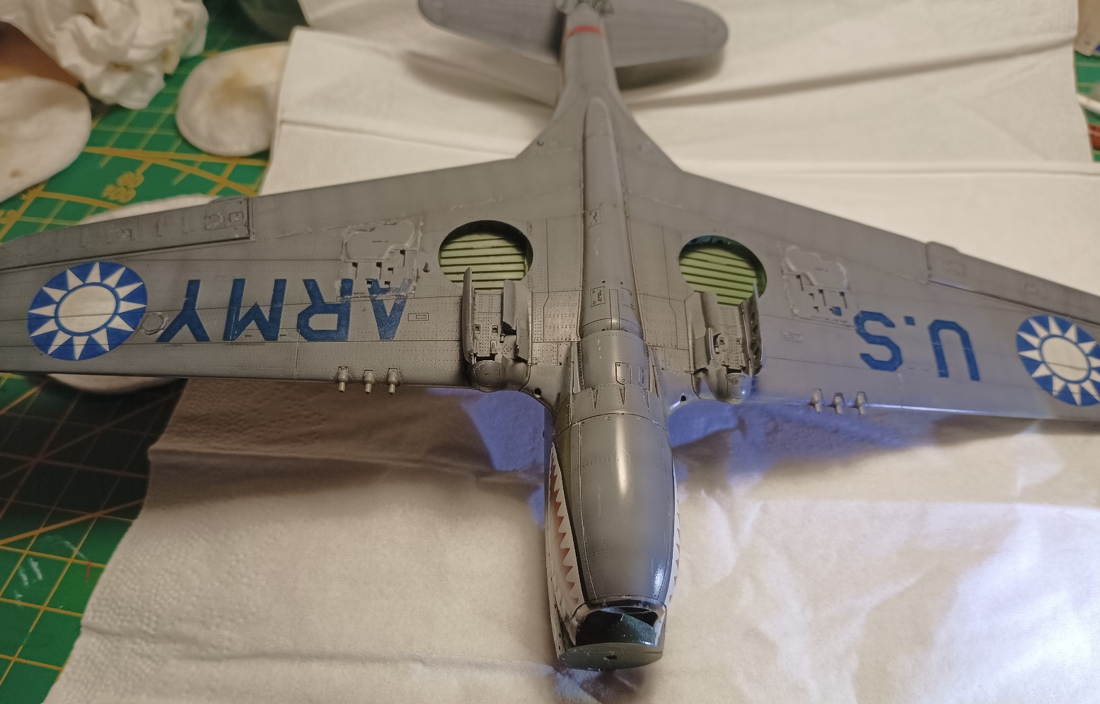

Pokračuju. Ty eduardí obtisky fakt stojí za ho...o. Absolutně žádná sytost. Pod vyblitou červenou prosvítá bílá.
Souhlas. U té růžové/červené je úplně nejhorší ten extra bílej lem nesoutisku podkladu a finální barvy :(
Nejhorší na tom je, že to zjistíš, až na modelu...
Njn, je to tak a je to dlouhodobě známé.
Proto se Eduardím obtiskům vyhýbám, co to jen jde.

Díky Davide. No, jinak pomalu vpřed. Pravé křídlo a půlka trupu po woši. Fáze zklamání se pravidelně střídá s fází rozčarování. Příště si fakt pořídím aftermarket dekály. Nebo můžu zkusit stavět jen štábní stroje Luftwaffe, tam je jen černá a bílá :-D .Když jsem se ale zařekl, že na vehikl půjdu, tak půjdu a hrdě si odnesu poslední místo. Časově mi to zatím klape.
